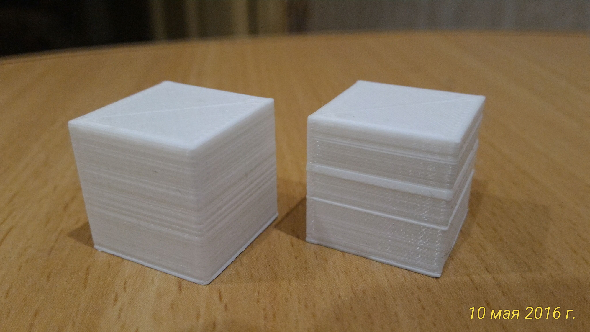

Напечатал сначала тестовый кубик 20х20 без груза, потом с грузом, стало лучше, но не совсем, помню что то говорили что высота слоя должна быть кратна шагу двигателя? Посоветуйте что сделать... на z драйвер А4988 1/16, сопло 0.4, слой 0.2, винт заказан был по ссылке на 1 странице

shcaf писал(а): Напечатал сначала тестовый кубик 20х20 без груза, потом с грузом, стало лучше
Ого жесть. Это линейные подшипники так гадят?
shcaf писал(а): помню что то говорили что высота слоя должна быть кратна шагу двигателя?
Вот таблица для подбора оптимальной высоты слоя Optimal layer height for your Z axis
Непрочитанное сообщение 3D-SPrinter » 11 май 2016, 08:35
Это жесть какая-то! :shock: Винт нужно заказывать с шагом 8 мм http://ru.aliexpress.com/store/product/ ... 92647.html . Пружинная муфта винта должна быть натянута, и прижимать винт к валу двигателя. Верх винта должен быть свободный (без подшипника). Слой при этом желательно делать кратным 0.04. Т.е. стандартный слой 0.2 это 5 полных шагов двигателя.

винт такой у меня
http://ru.aliexpress.com/item/RepRap-3D ... 76528.html
по началу ток был маловат и стол аж дергался когда поднимался подумал что винт закусывает и заматал изолентой муфту для жесткости, но потом узнал что ток был низкий, но изоленту не снял, сегодня вечером попробую без изоленты, наверное в ней причина... и натяну муфту

3D-SPrinter писал(а): Винт нужно заказывать с шагом 8 мм
Вот бы первый пост исправить, а то все читают и заказывают, а в в итоге оказывается "не то" ...
Однако:
shcaf писал(а): винт такой у меня
Получается не в шаге дело?
Я вообще пока не проверю не поверю, что из-за шага винта может быть такое.. На простой шпильке у себя и то не наблюдаю подобного. Может принтер "не такой" просто.
shcaf, Я бы проверил болтанку стола и на сколько ровный вообще винт. При такой конструкции это очень критично на мой взгляд.

когда не было груза на кубике (правый) полоски были ровно через 4 мм
мне кажется дело в ненатяжки муфты и ее фиксации изоленотой

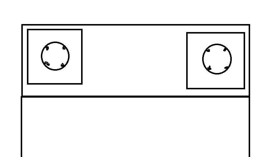

Вопрос по направлению шариков подшипников, я правильно их установил? на рисунке я их обозначил точками

shcaf писал(а): Вопрос по направлению шариков подшипников, я правильно их установил? на рисунке я их обозначил точками
А это тоже важно? :o
shcaf писал(а): заматал изолентой муфту для жесткости
Муфта мягкой должна быть и гибкой.
