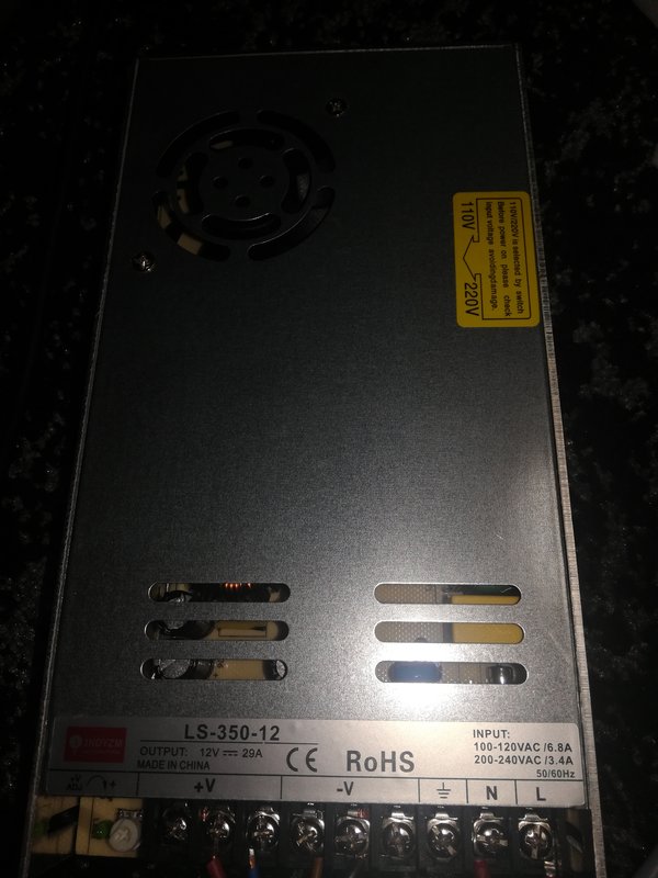

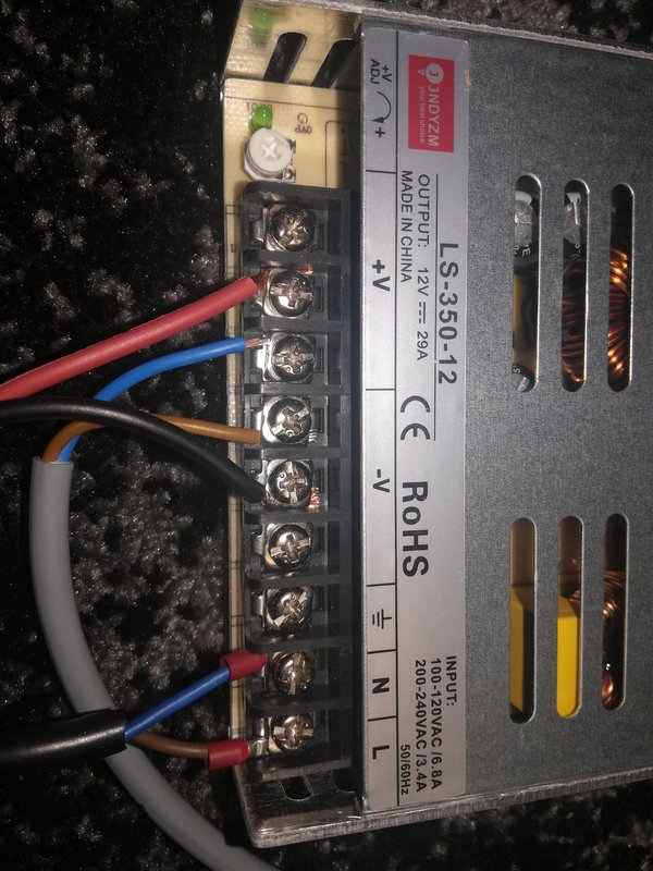

Подключил блок питания как по инструкции которую я нашел тут https://drive.google.com/drive/folders/ ... m43aG1OQ0U
При попытке откалибровать с помощью датчика авто левелинг модуль, он едет к столу и начинает раза в 4 быстрей обычного перемещаться по столу, иногда даже не отрываясь от рабочей поверхности.
В чем может быть причина?

Если наклейка соответствует содержанию, то БП нормальный.
А вот синий провод, подключенный вместе с красным к одной клемме это вынос мозга просто :lol:

ну не было у меня другого провода. Я ведь не электрик.
Значит проблема не факт что в БП. А в чем может быть тогда причина почему он так реагирует.

Дело в блоке питания. На мой взгляд там слишком много ампер. Потому как с ним она даже гудит громче и слышно что напряжение сильней. Включил на печать его он начал печатать. Калибровку можно сделать только по старому через простой шнур. отключив при этом блог.
