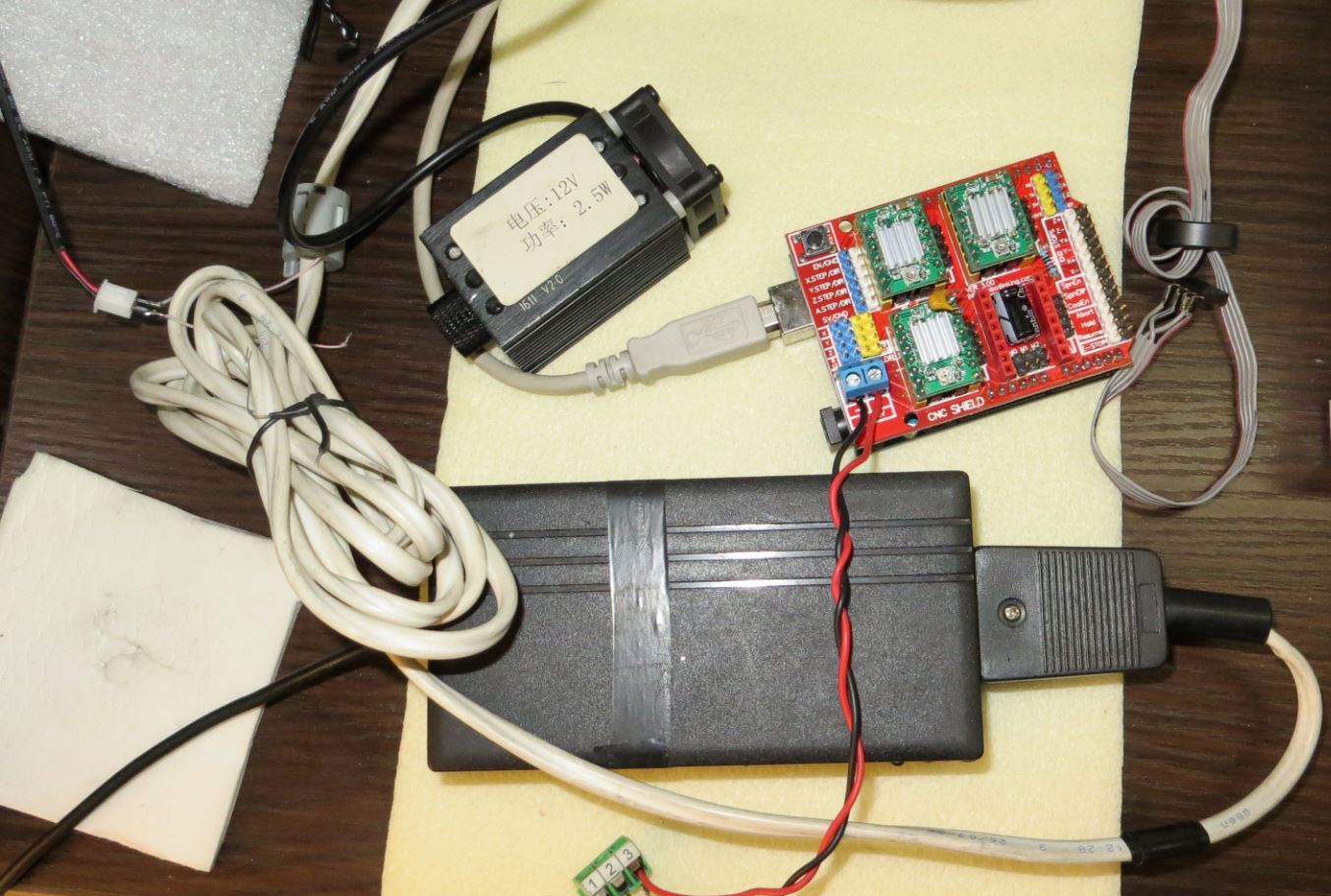

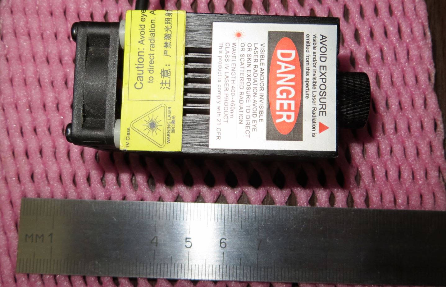

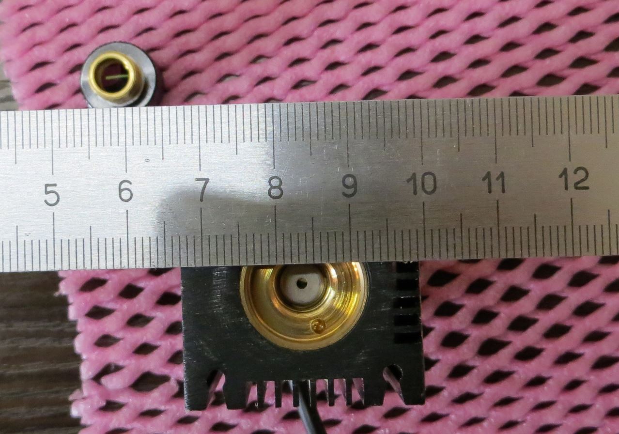

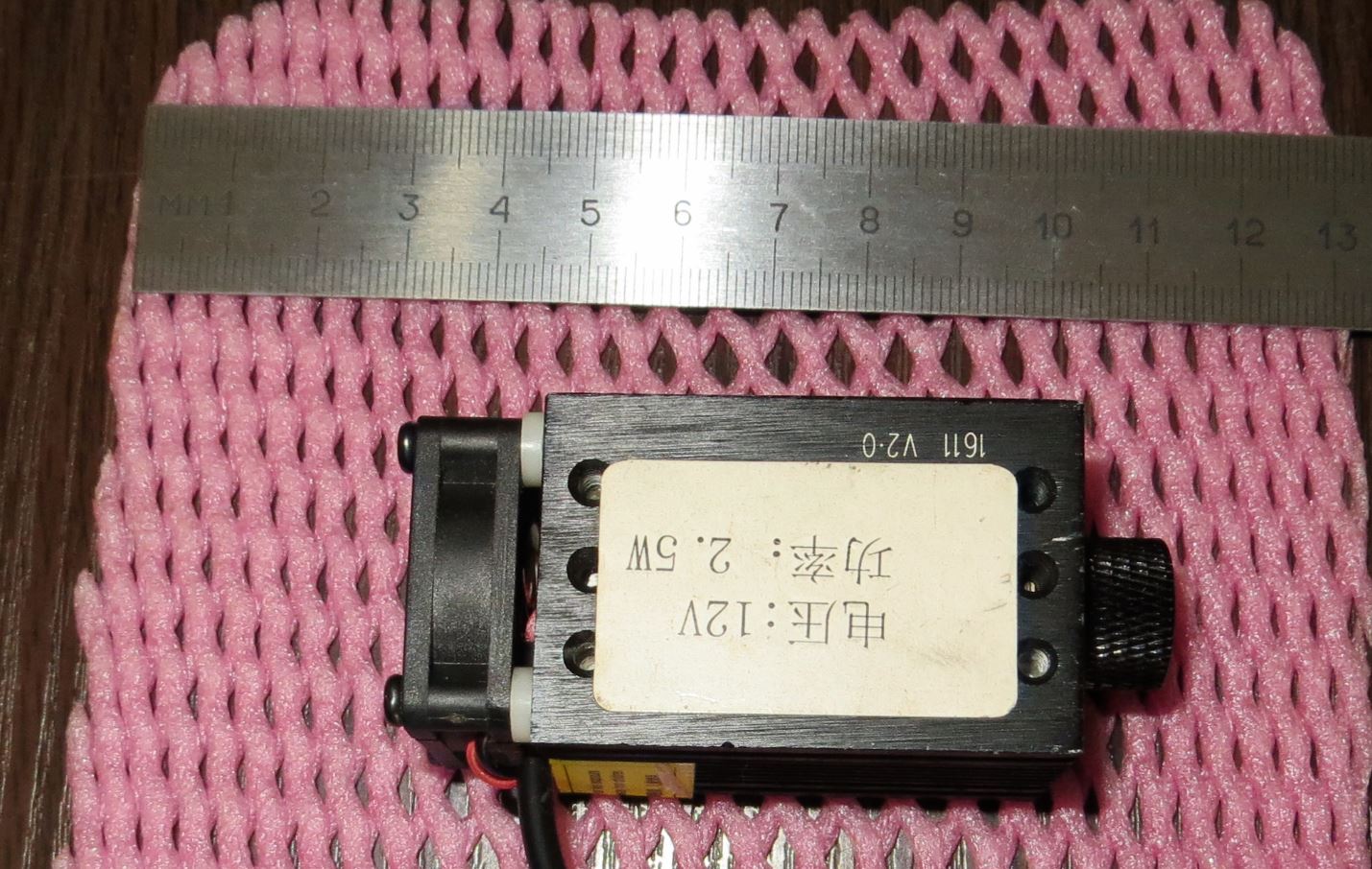

Стартанул новый проект по лазерному гравёру - пока рано выкладывать как отдельный проект-может и не взлетит.
В результате избавления от разного хлама - в обмен мне попал НЕ РАБОТАЮЩИЙ лазерный блок на 2,5 вт 12 вольт. Похоже, судя по наклейке на крепёжных отверстиях и отсутствию нагара от дыма при работе лазера - ОН вообще не эксплуатировался. Мне удалось его починить и запустить.
Блок починился, запустился и выжигает. Режет 3мм черный Акрил - линза просто очень хорошая(!). Потребляет в стабильном режиме 1А на 12 вольтах. Но нет TTL. Предыдущий мой лазер потреблял (тоже на бумажке было написано 2,5 вт 12 вольт)- 4А на 12 вольтах в импульсном режиме.
Схему вроде нашёл
Если кто сталкивался с таким лазерным модулем ПРОШУ поделиться ЛЮБОЙ информацией по данному модулю. ПО нему всё непонятно от тех данных, до нюансов по подключению - данный модуль шёл в комплектации к лазерному гравёру - в своё время за модуль отдали около 4 т.р. (разница в стоимости комплекта гравёра с таким модулем и без).

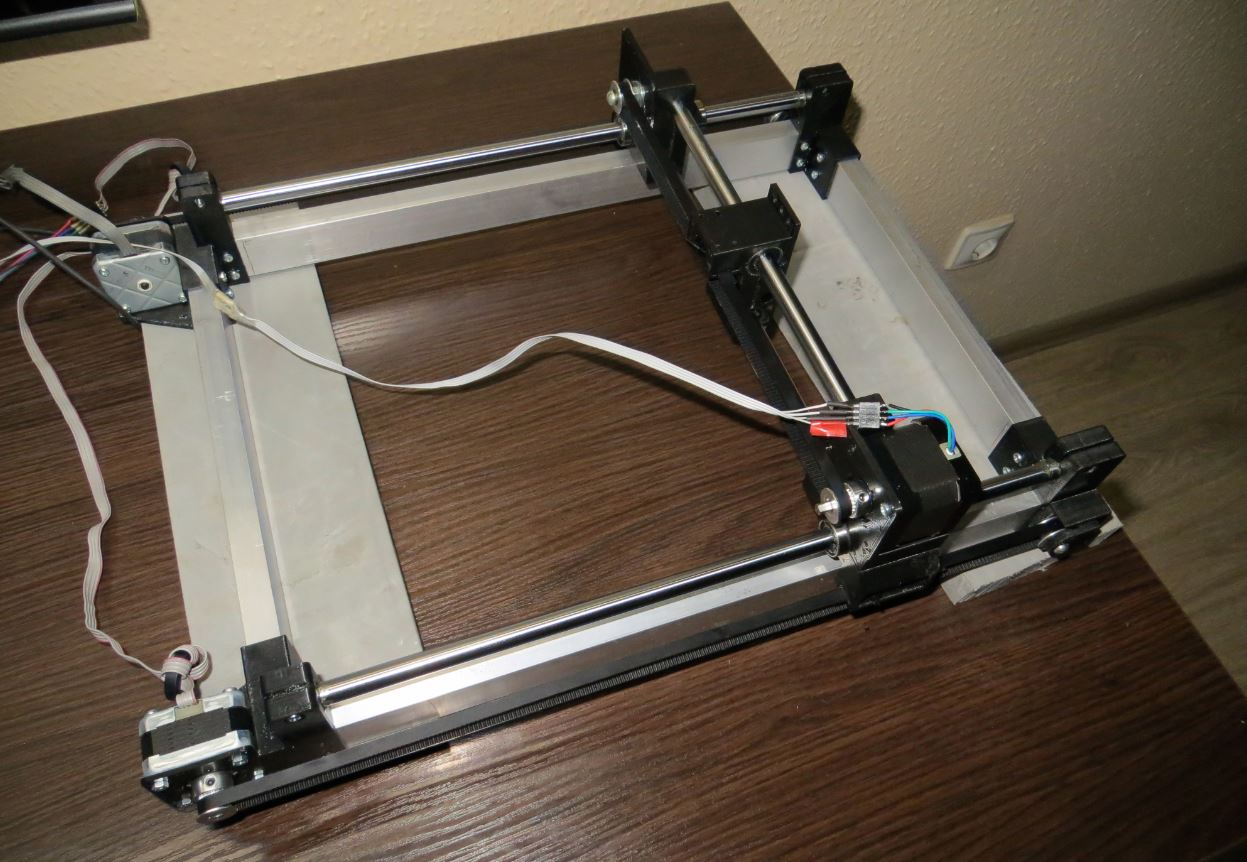

Начал рисовать классический гравёр и печатать на СПринтере МИНИ - насколько пластика хватит.
В принципе всё основное уже есть, надо только пластик допечатать, кой чего в электронике спаять - TTL и возможно доп. фильтр питания, чтоб разделить движки , плату управления и лазерный модуль(?). Ну и собрать всё и настроить.

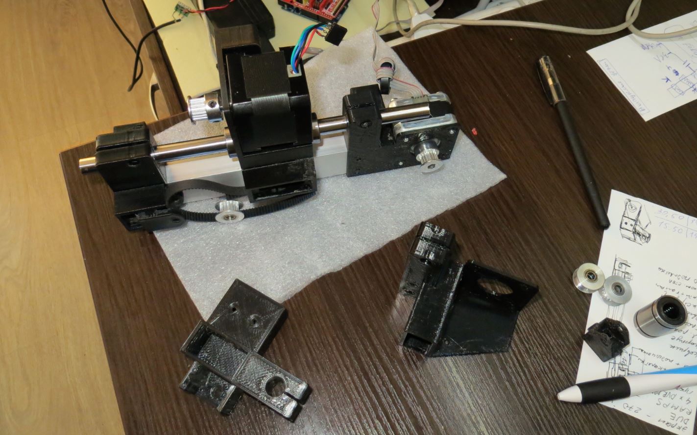

Ещё не нарисовал каретку для лазерного модуля.
Печатаю на СПринтере МИНИ - от качества печати просто в восторге. Зоны печати пока хватает.
006_ Лазерный гравёр 2_5 вт 12 вольт 14 04 2019.JPG (77.39 КБ) 3218 просмотров
Непрочитанное сообщение Lenivo » 15 апр 2019, 19:56
Вроде, ездит.
