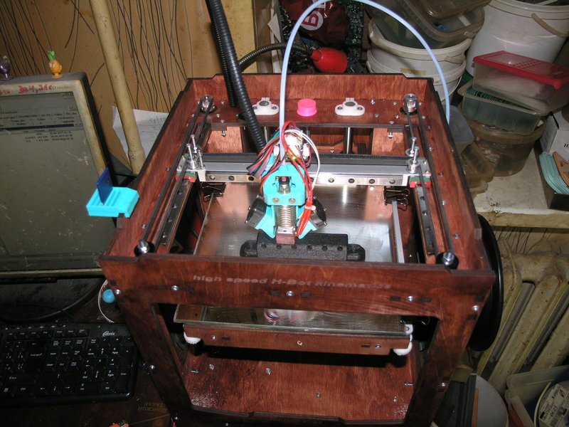

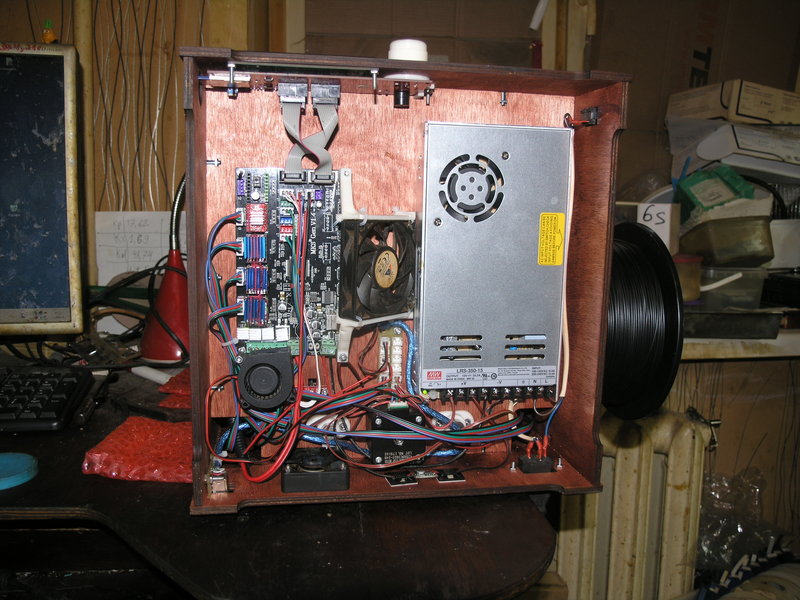

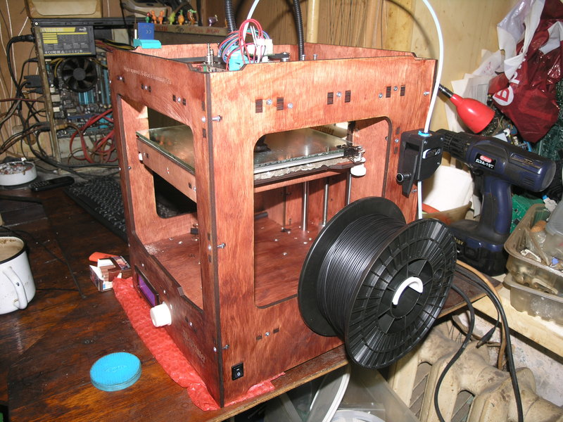

В общем можно считать собрал миньку до рабочего состояния.
для тех кто будет ставить как я MKS GEN - информация:
при XY 2208 Z 8825 E 4988 на дуалдрайве
и ОДИНАКОВО РАСПАЯННЫХ моторах воткнутых "как на картинке про рампс" -
ничего инвертировать в прошивке не надо :)
разъём E1(D7) удобно использовать для кулера радиатора хотэнда.
Фотка подвала: (кулер на корпусе я выключил, т.к. тягу обеспечивают кулеры в коробах)
Вид сверху
Вид сбоку

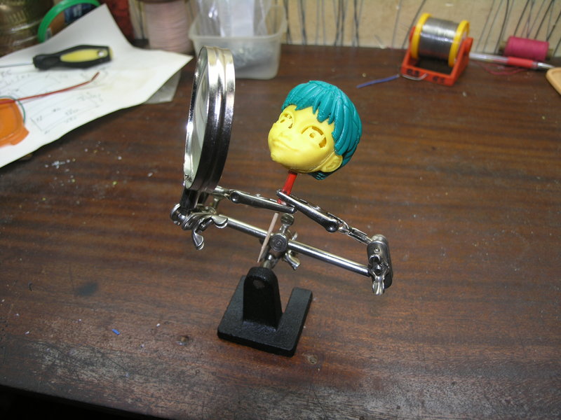

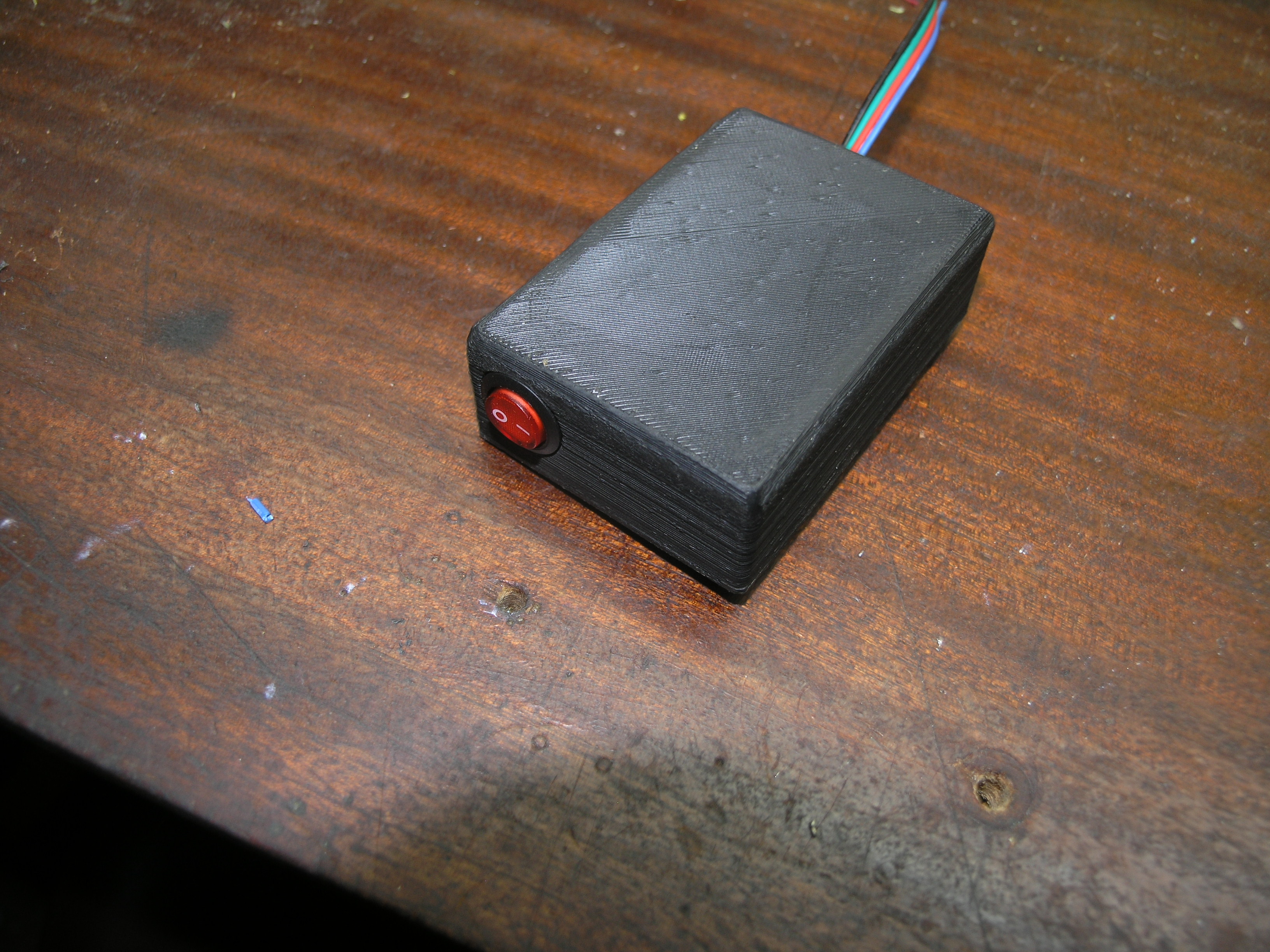

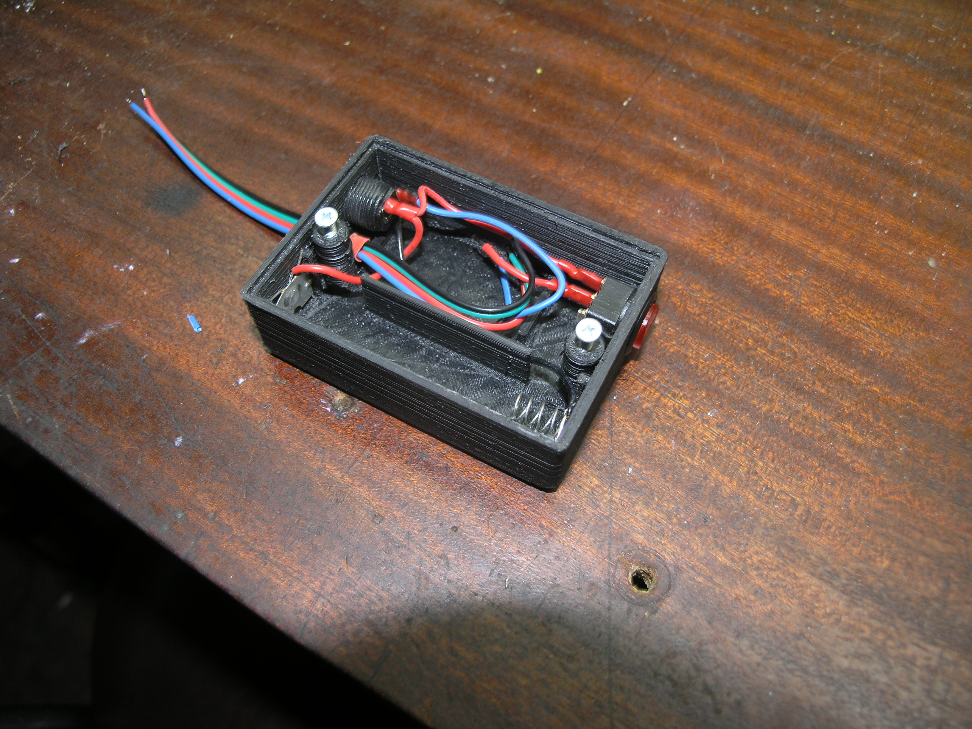

Шабашку ночью делал - лазертаговский наголовный контроллер обкоробить надо было...
сам контроллер мне не дали - только размеры :)
Печатал из приснопамятного перемороженного хипса - но после напильника снаружи как живой :D

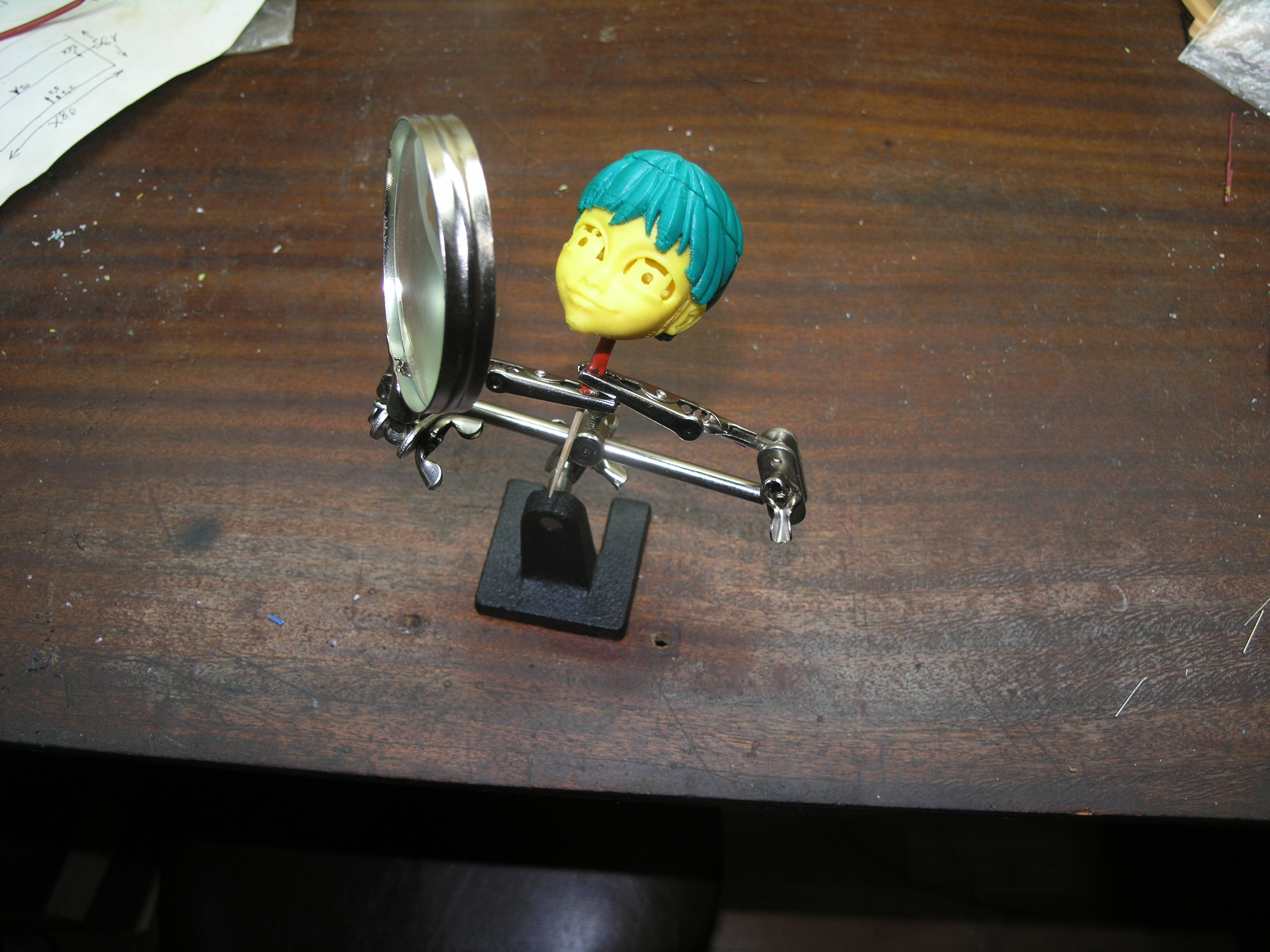

А это я в колхозе поучаствовал - куклу племяннице печатаю...
пока время выкроил только на голову но инсталляция получилась забавная :)
волосы - кончики кое где отломались, материал хипс
