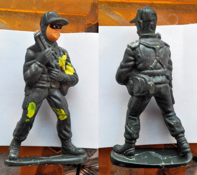

Вот фото оригинального солдатика:

Блин, это плохо, не в обиду...
Даже шнурки не пропечатаны...
Если это максимум на что способны сейчас сканеры я откажусь от покупки вообще.

Думаю, что если б его "запылить" матирующим и обесцвечивающим серым спреем - то было бы несколько получше (и уж намного легче)... но в целом - что есть, то есть, без прикрас.

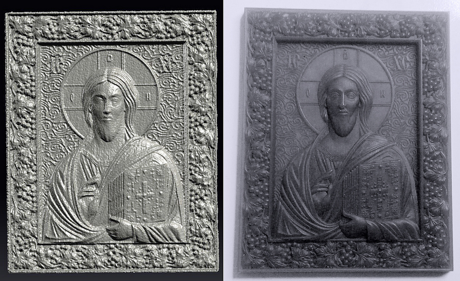

Вот ещё пробовал отфрезерованную под литьё восковку отсканировать:
Высота 60мм, оригинал из красного воска (перевёл в черно-белое)
Явно "шумит" камера... а пробовать с Toupcam уже неохота.

На мой взгляд, икона получилась намного лучше

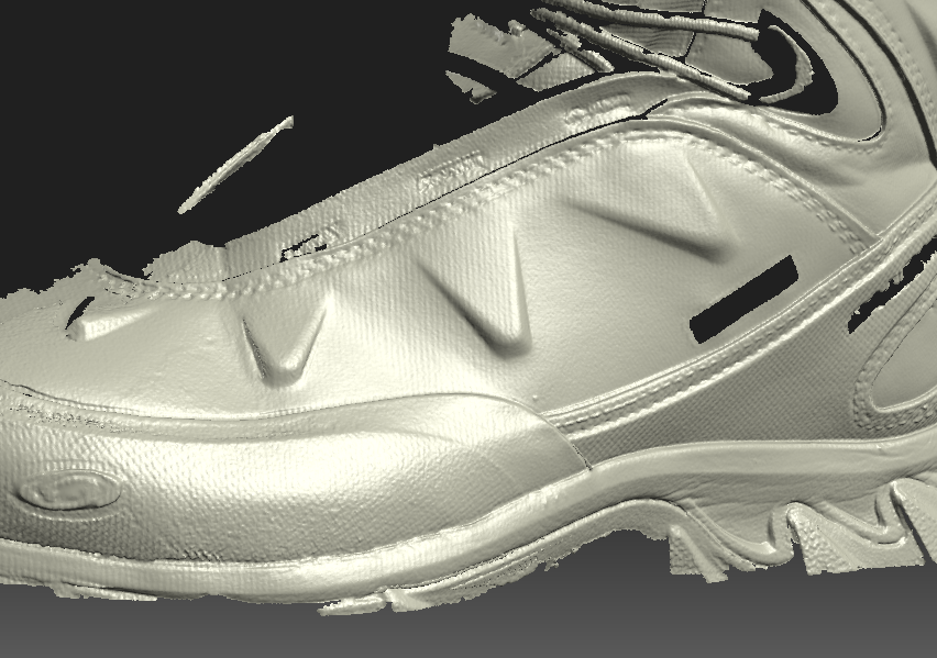

Вот у меня ранее что получалось:

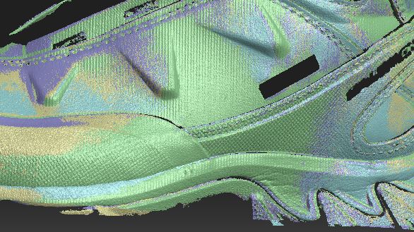

Использовал full hd проектор LG PF1500G и nikon d3300 с платой захвата inogeni (фотоаппарат выдает только full hd картинку). Получал очень хорошую детализацию , глубину и мало шумов благодаря хорошей матрице. Но разрешения full HD у камеры всё же мало, если хочется больше деталей. Ещё часть деталей убирается при склейке сканов (видно на моих сканах ботинка), но это настраивается в программе параметрами "Разрешение и резкость".

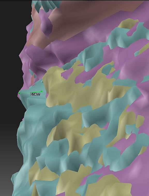

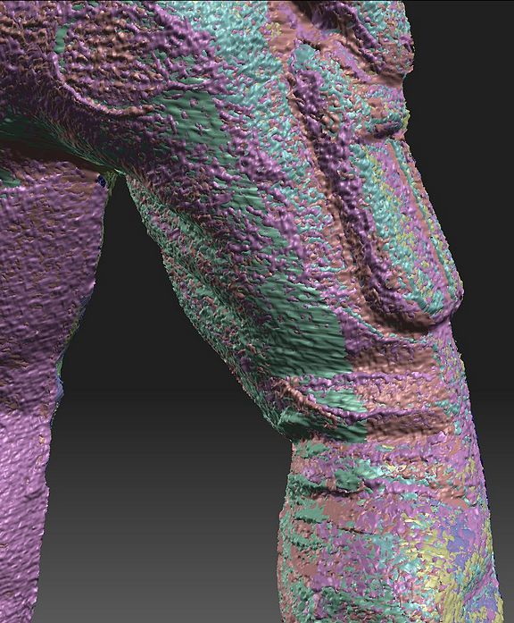

У оригинала - может быть.. у меня явно не так - вот фрагмент "сырого" скана всё того же солдатика - там даже только "зернистость" из-за шумов камеры (а это из-за тёмной модели пришлось и выдержку задирать) под 0,15...
Фрагмент "сырого" скана
Увеличенный фрагмент "сырого" скана

Да, поверхность что то шумная слишком. А если сканировать светлые монотонные объекты (белый, серый, жёлтый), то таких шумов нет?

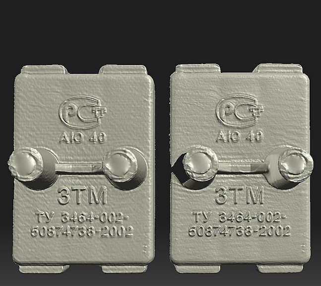

На светлых поверхностях шумов поменьше, но у того же Toupcam-а их намного меньше, всё-таки отношение сигнал-шум у YW 35dB против 43dB Toup-a... а это разница в более чем два раза! (хотя динамический диапазон у YW чуток поболее - 64dB против 61dB))
P.S. И у меня сложилось мнение, что при работе по USB2.0 у YW шумов ещё больше (т.к. сигнал сжимается в MJPEG) А при подключении через USB3.0 показывает YUY2 (но из-за того, что у меня Win7 - изображения нет через 3.0).

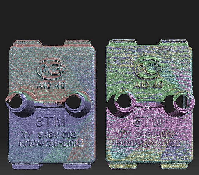

Вот ещё одно сравнение сканов между Toupcam (слева) и YW500U3 (справа). В этот раз обе камеры работали в своих максимальных разрешениях 3Мп и 5Мп и стояли на одной и той же точке (открутил одну, прикрутил другую) объективы одинаковые, но у Toup-а угол обзора получается поболее из-за бОльшей матрицы. Настройки сканирования не менялись, и финальное слияние происходило одновременно.

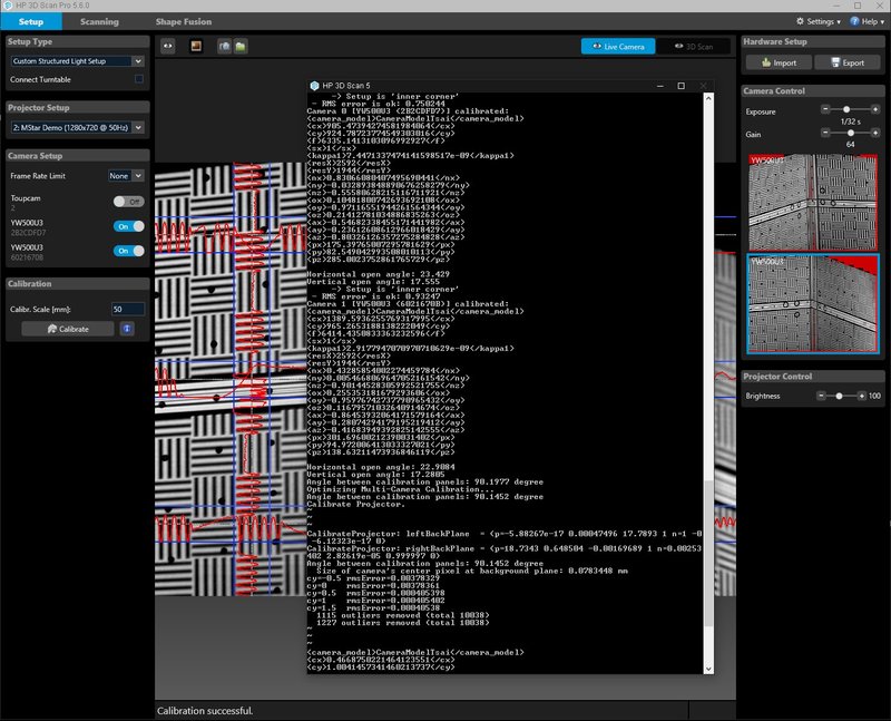

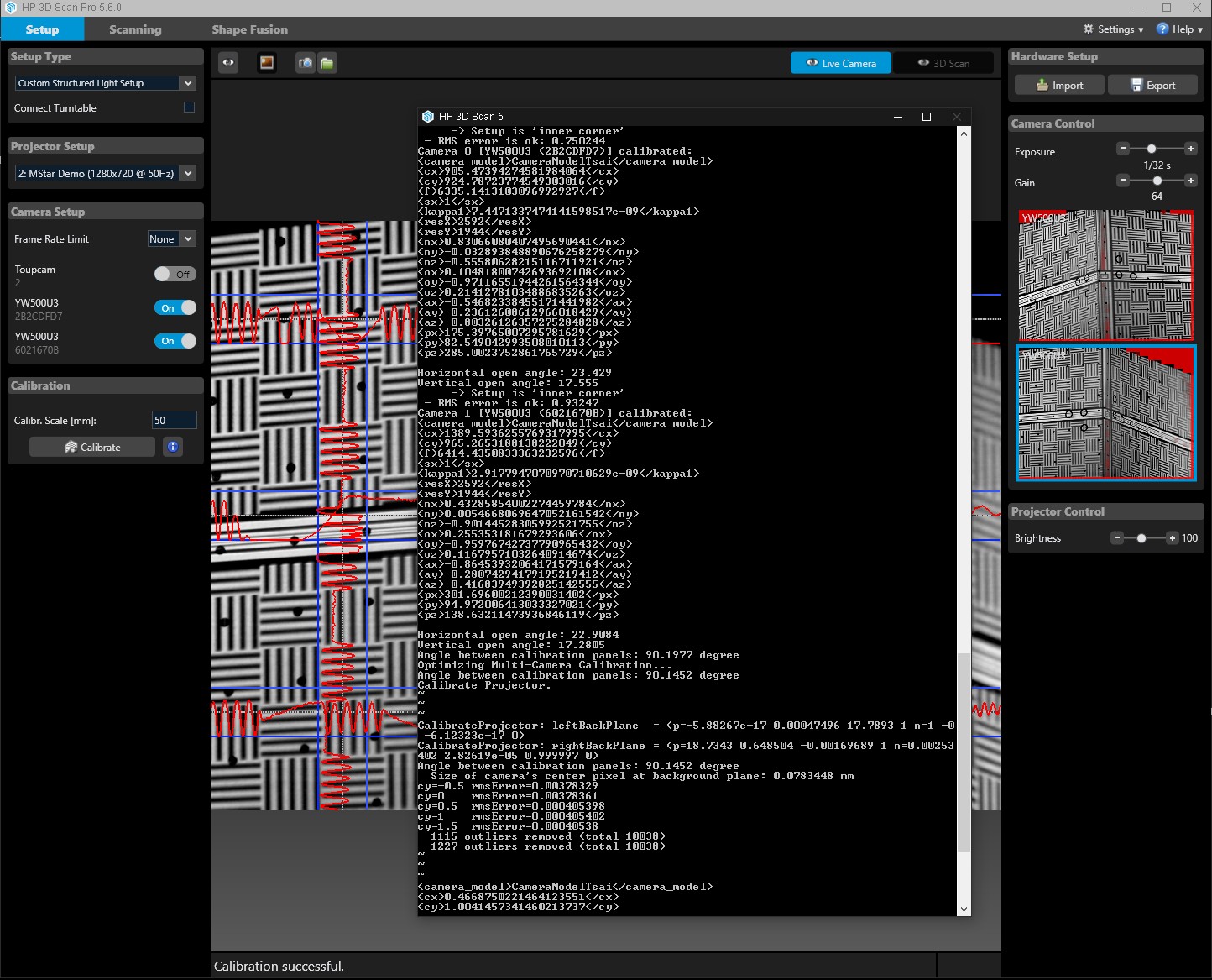

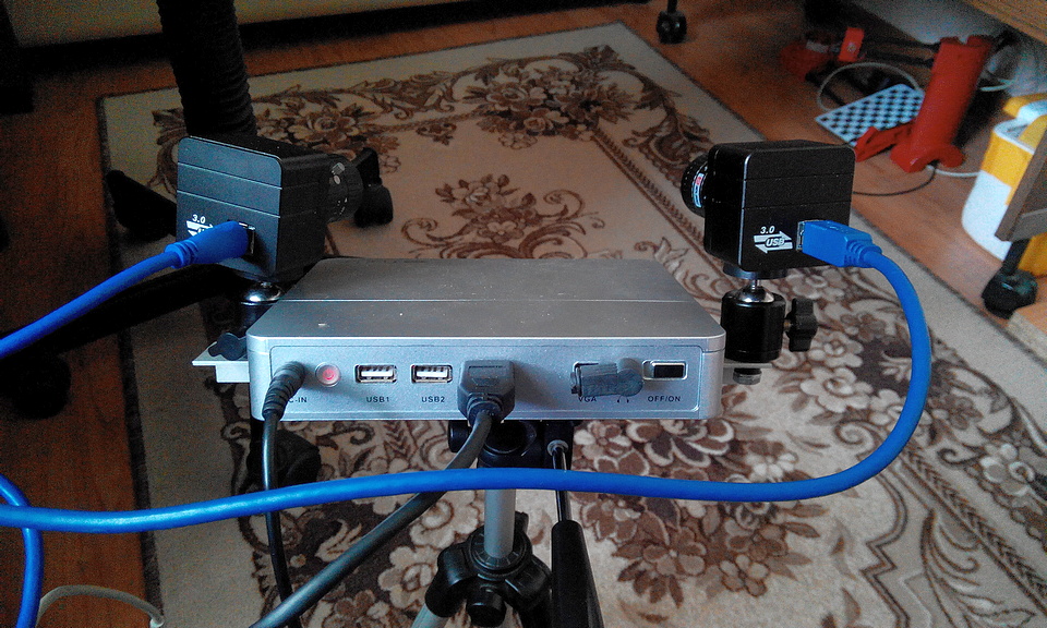

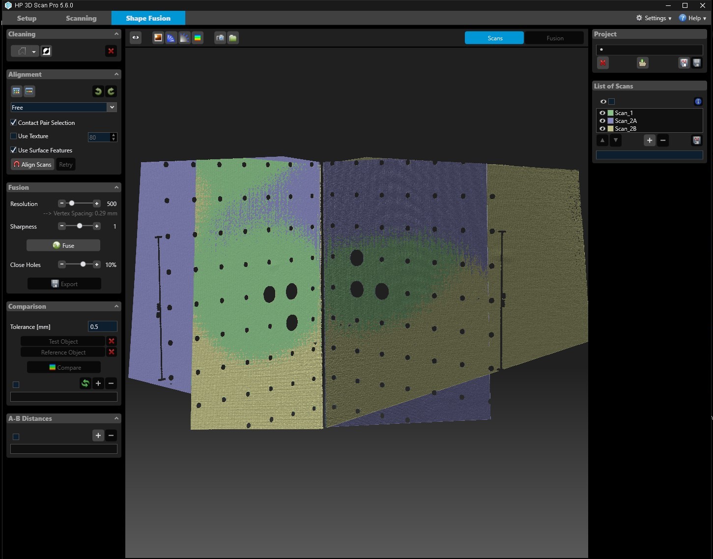

Попробовал снова режим "двухкамерный холодильник" :D В этот раз уже с двумя одинаковыми камерами YW500U3 и объективами к ним ZLKC 12мм F1.4
Из-за то, что левая камера пока стоит слишком далеко от оси проекции (для данного расстояния до объекта), была небольшая проблема с калибровкой по таблице 50мм.
Точность калибровки посредственная (но в целом - в пределах, получаемых мной для разрешения 5Мп)
Камеры калибруются программой независимо.

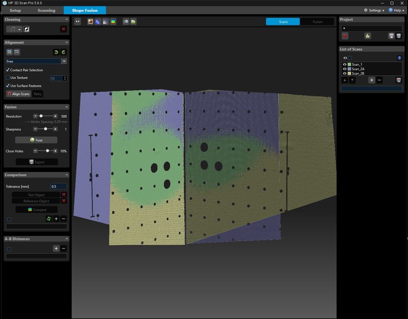

Вот тут результат сканирования калибровочной таблицы в "простом" и "extended" режимах (зелёный - простой, два других - расширенный режим) - видно, что простой режим объединил только "общее" от "видимого" каждой из двух камер.
Зелёный - простой, жёлто-фиолетовый - расширенный режим
Скорость непосредственно самого сканирования с двумя камерами не изменилась (~17-20сек) а вот время обработки скана увеличилось примерно на 30-40% (на домашнем слабом компе). Пришёл к выводу, что расширенный режим всё-таки позволяет ускорить в целом сканирование за счёт меньшего числа сканов (т.к. в каждом из них внутри содержится по два "обычных" скана) и особенно это будет заметно на камерах с низким fps, где много времени тратится именно на сканирование.

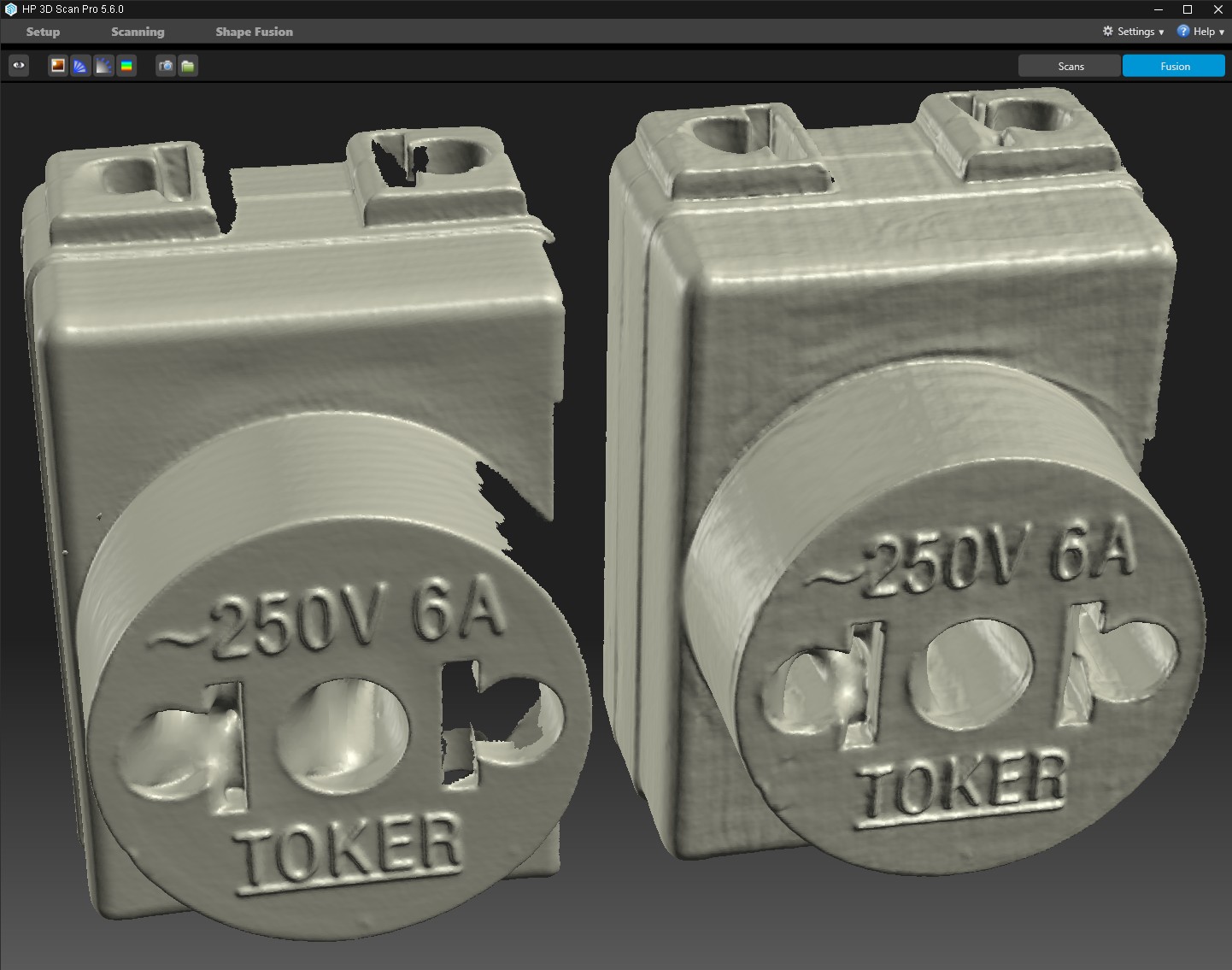

А вот простой режим порадовал качеством (слева результат слияния сканов сделанных в простом режиме, справа - в расширенном)
Слева - простой режим, справа - расширенный

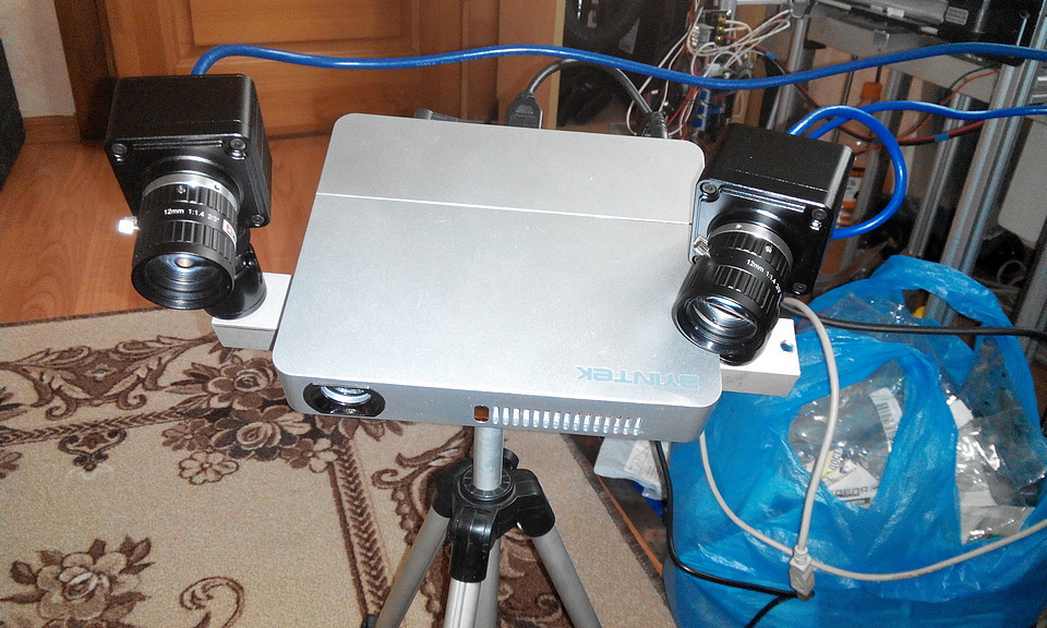

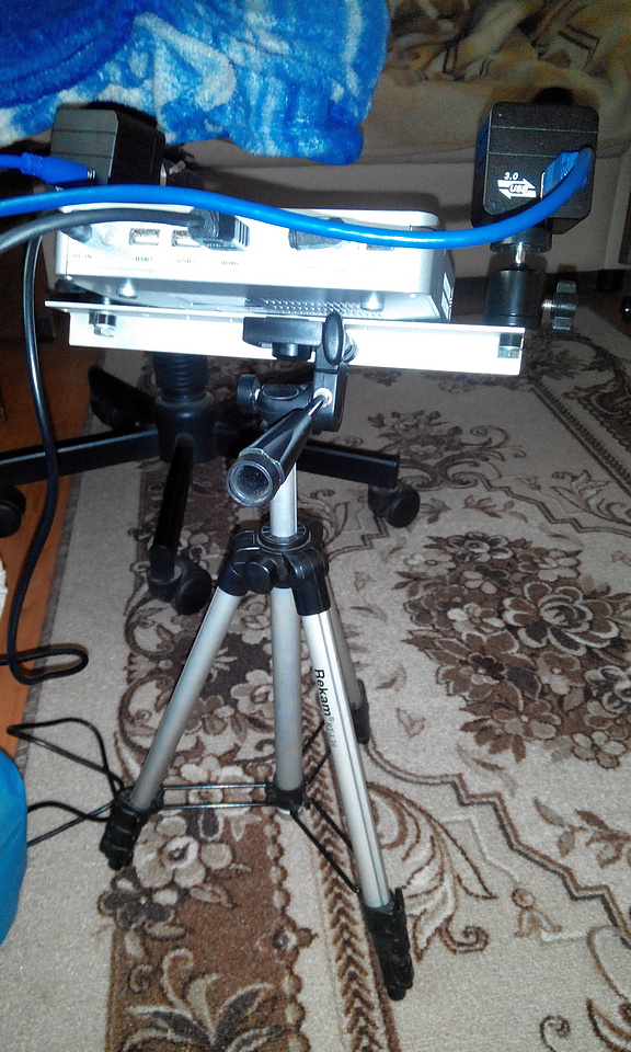

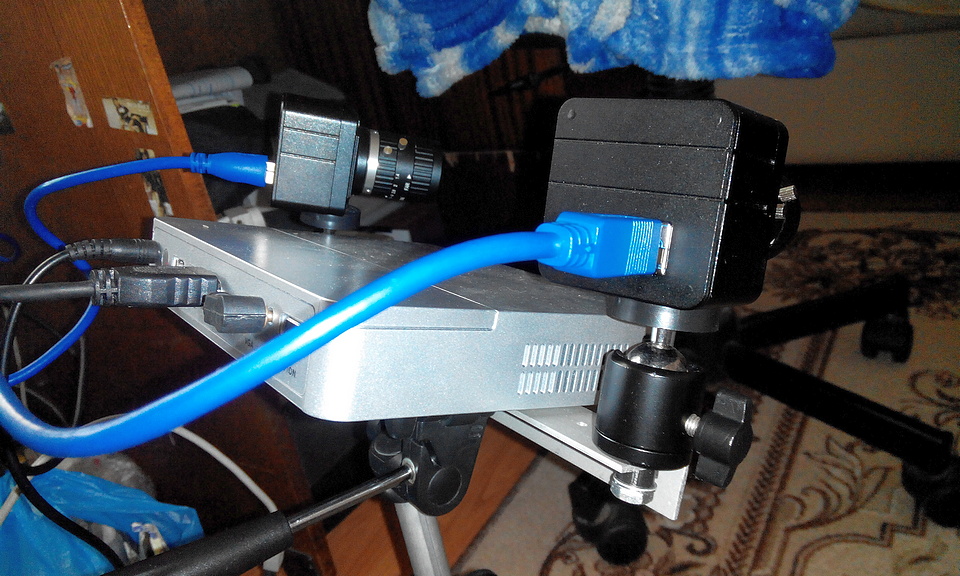

Ну и вот так на данный момент выглядит моё "железо"
