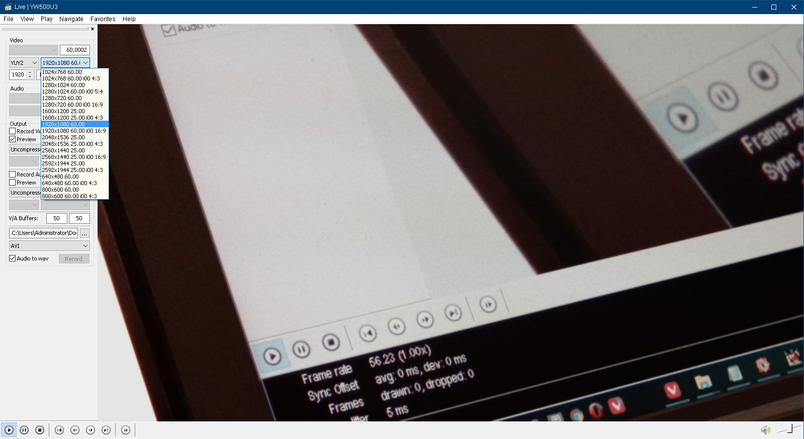

Из всего, что я вычитал - вроде M$, в каком-то обновлении, что-то там наворотили... в смысле что UVC девайсы с "их" usbvideo.sys как-то там стали косячить... это один вариант.. а второй - может быть из-за того, что у меня плата USB3.0-3.1 PCI-E от VIA. Но в отличии от 7-ки - при обновлении на 10-ку дрова на эту плату встали сами.. только от MS (VIA только для 7 и ниже есть...) и, в целом, тут программа не жалуется на то, что "cannot start device" или "connection lost"... просто пустой экран в остальных разрешениях.
И в 7-ке при USB2.0 по-умолчанию в HP3Dscan (и других программах, работающих с камерой) выбиралось разрешение 1920х1080, то по USB3.0 сразу пытается воткнуть максимальное, 5Мп.
Но зато скорость сканирования... :D 7сек на полный одиночный скан даже на моём древнем железе... но при 800х600... :roll:

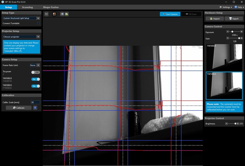

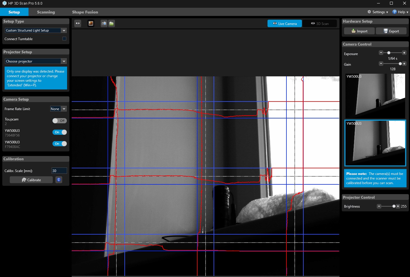

Приехала ко мне вторая камера (YW500U3) - ну и, конечно, несмотря на отсутствие места, где её было бы правильно установить, прикрутил просто с другого боку проектора и... (тут звучит барабанная дробь :D ) запуск HP3DScan...
Обе камеры могут совместно работать (и мало того, у них есть как общая (из окна программы) так и индивидуальная (через свойства камеры, вызываемые там же, в программе)) настройка!
Пока ничего не сканировал... просто скрин (обе камеры, конечно, включены через USB2.0 :( ).

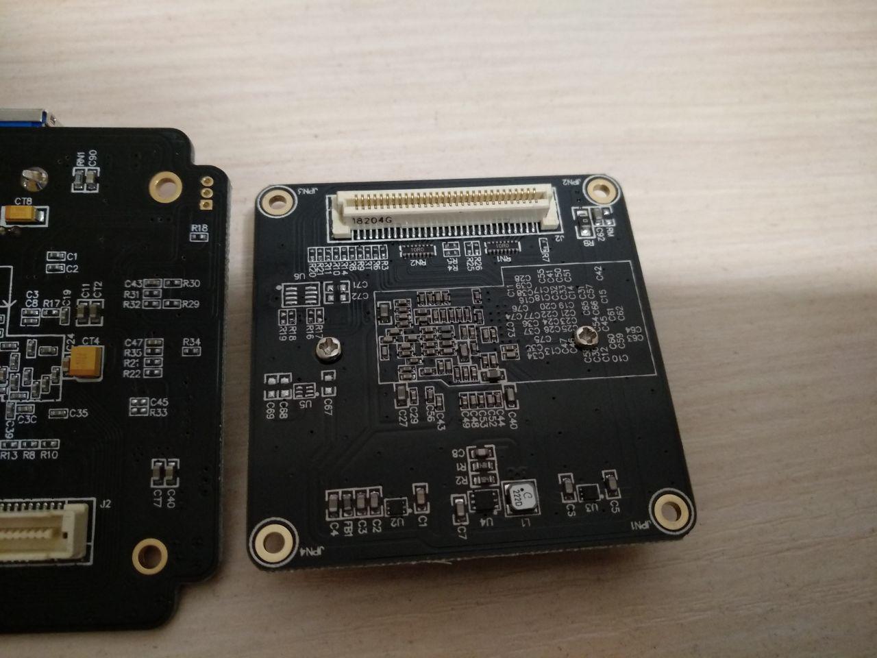

В общем, после долгих поисков, частично "локализовал" проблему "работонеспособности" второй камеры при подключении через USB3.0.
Сама камера внутри состоит из двух плат - плата с видео-сенсором и плата электроники с установленным на неё интерфейсом USB3.0. Так вот при перестановке платы электроники с "рабочей" камеры на вторую - она начинает работать через USB3.0 как положено, а первая камера с электроникой от второй - всё также "падает" в режим USB2.1... А вот что делать дальше пока не знаю... пишу китайцу...

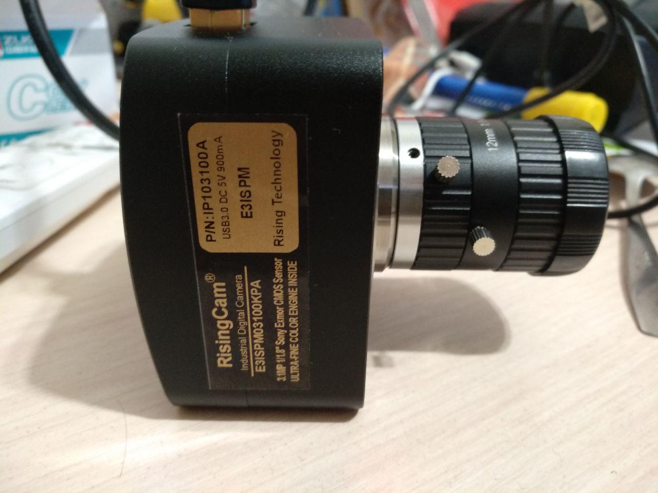

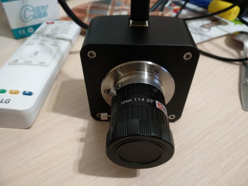

Получил свою новую камеру RisingCam, заказанную с Китая. Сенсор у неё sony imx256. Так же пришёл объектив zlkc 12mm 1:1/.2 2/3". Так что удалось немного погонять всё это дело вместе. Про объектив вроде ранее было уже сказано, так что о камере.

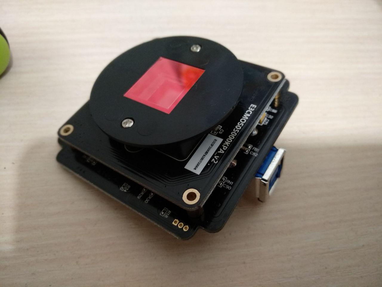

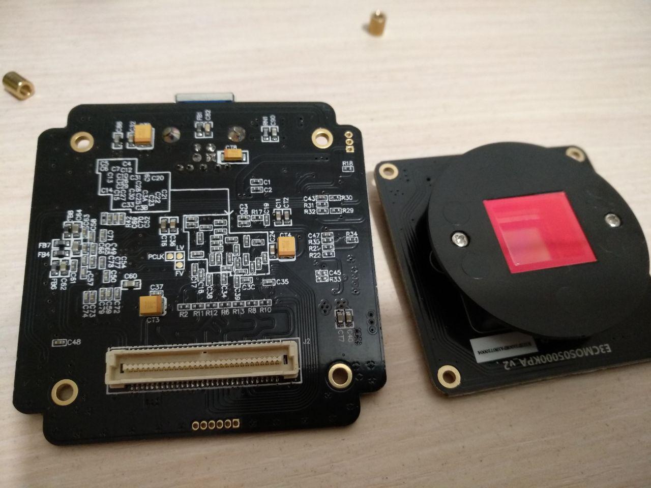

Корпус у неё алюминиевый, фрезерованный с анодированием. На корпусе только одно место для крепления, и то находится сбоку от кабеля, что не очень удобно (но в дальнейшем это исправил, разобрав камеру и повернув плату с матрицей).

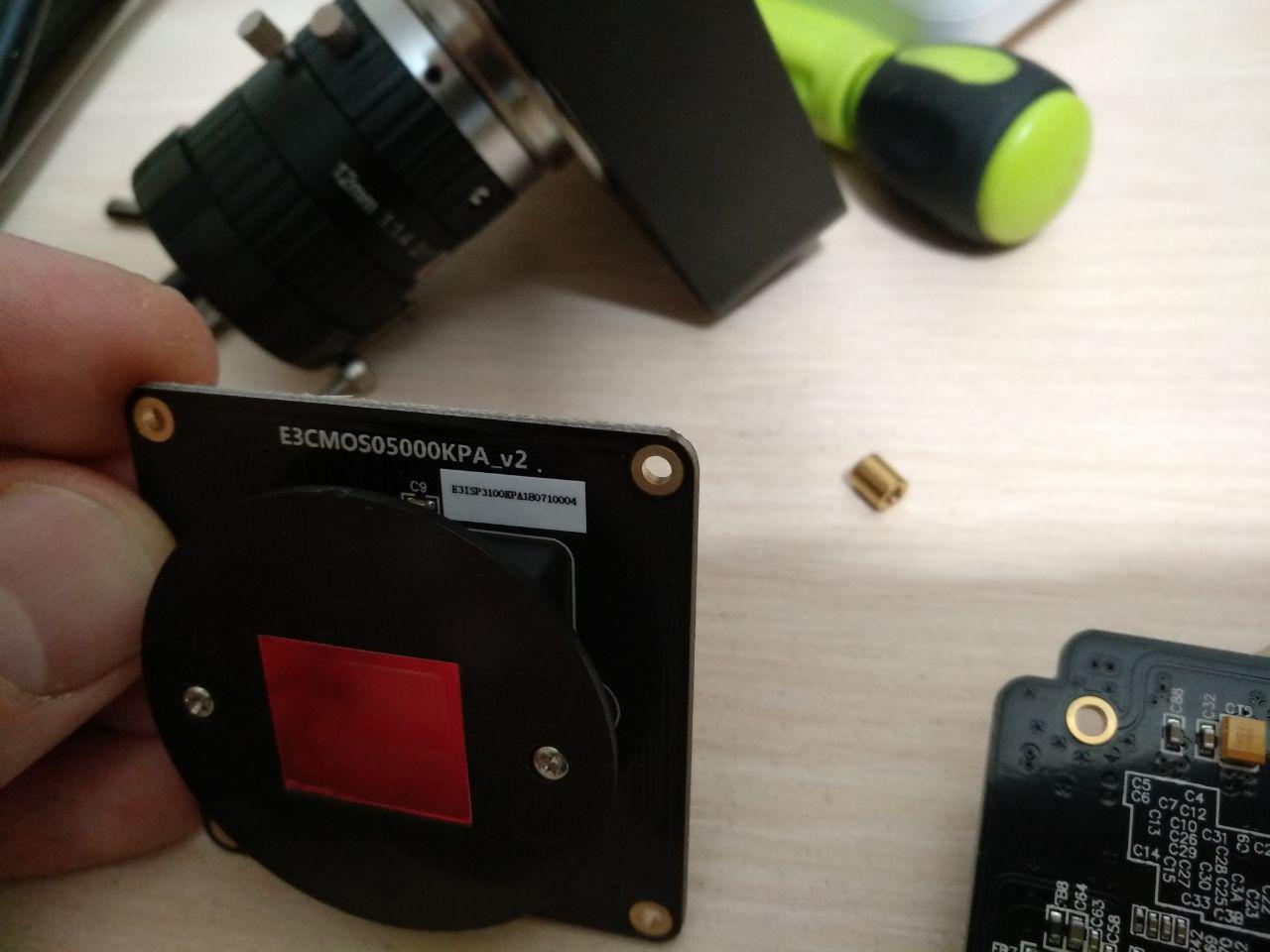

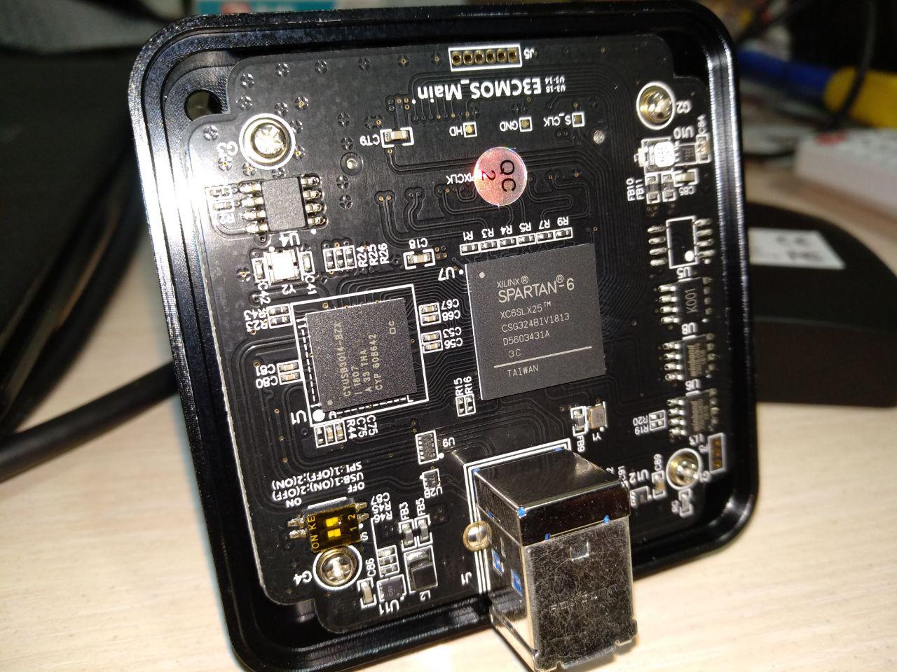

Внутри находится вот что:
В системе камера определяется как устройство обработки изображений:
На диске есть приложение от RisingCam точь в точь такое же как от ToupCam для работы с камерой. Но что интересно, приложение ToupCam не видит камеру, а в своём приложении камера работает исправно. Драйвера для DirectShow на диске так же от ToupCam.
В приложении от HP так же видна как ToupCamMicro.
Теперь о грустном. Производителем заявлены 53FPS, для максимального разрешения в 12bit режиме. Я же смог выжать только порядка 10fps в 12bit и 22fps при 8bit режиме. В случае использования разрешения 1024х768 смог получить и в 12bit и в 8bit режиме 86fps, которые и обещал производитель камеры. Думал, что косяк китайцев в железе или драйвере, но сходил к приятелю с нормальным мощным компьютером и у него получил заветные 53fps. Так что мой ноут не тянет эту камеру (AMD A6 + 12Gb озу).
