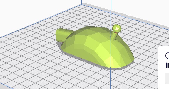

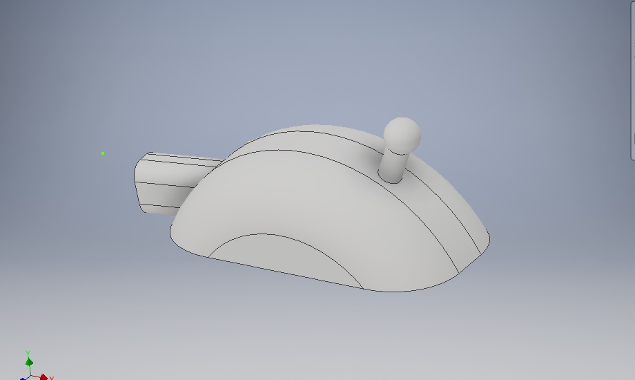

Добрый день! Возник вопрос при проектировании. Пользуюсь программой Autodesk Inventor Professional 2019. Спроектировал деталь. Добавляю в слайсер и она становится вся граненая. Где я совершаю ошибку? Может необходимо где то в настройках сделать изменения?
