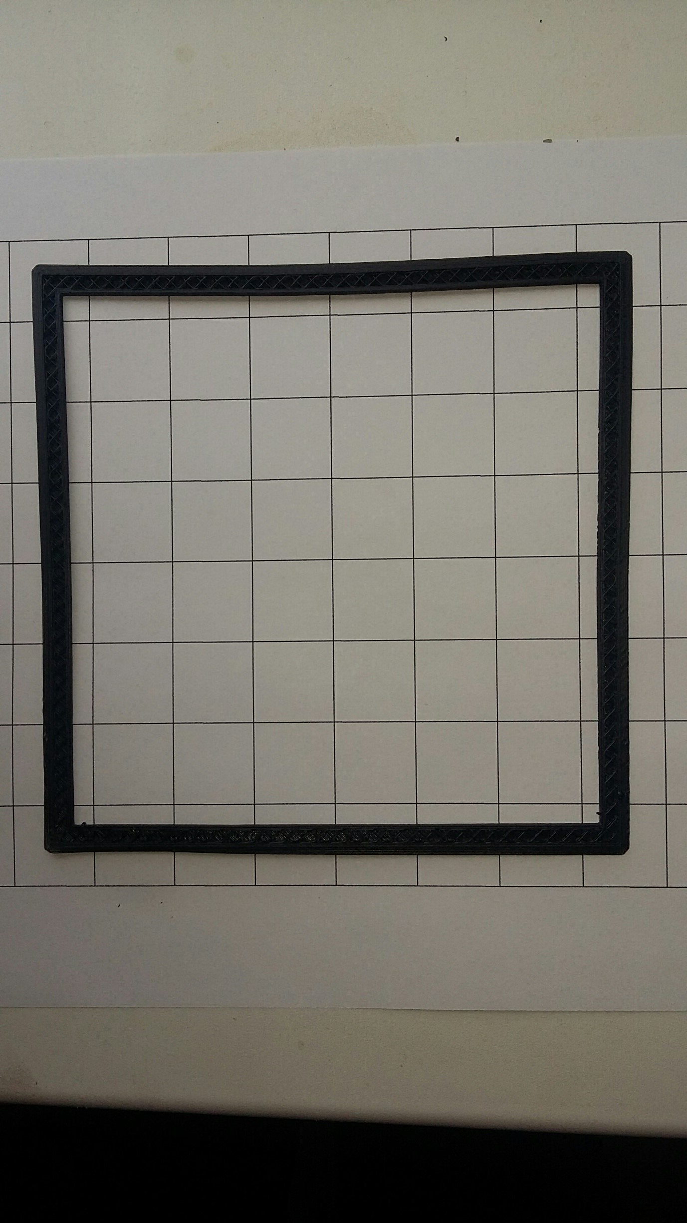

Непрочитанное сообщение azaus » 17 июн 2019, 19:17
Здравствуйте. Подскажите куда копать. Печатаю квадрат 140х140мм. Ближняя сторона 140 мм и прямая, боковые расходятся в стороны , в результате верхняя сторона квадрата уже 145 мм, и имеет заметный изгиб вовнутрь, примерно 2 мм.

Непрочитанное сообщение koluna » 17 июн 2019, 19:30
Пару фото?

Непрочитанное сообщение dark184 » 17 июн 2019, 19:45
azaus писал(а):
17 июн 2019, 19:17
Подозреваю что кинематика H-Bot? Если да, то это классика :) Если нет, то надо смотреть фото...

Непрочитанное сообщение azaus » 17 июн 2019, 20:02
dark184 писал(а):
17 июн 2019, 19:45
Да действительно, H-Bot. Есть пути исправления ?

Непрочитанное сообщение dark184 » 17 июн 2019, 20:34
azaus писал(а):
17 июн 2019, 20:02
Увеличивайте жесткость портала, либо переходите на CoreXY. У вас тупо перекашивает портал, из за недостатков Hbot (и это классика жанра :D большинство владельцев Hbot даже не замечают этого, пока не начнут печатать что-то большое и прямоугольное и свято верят в идеальность такой кинематики). Также возможно и корпусу не хватает жесткости. CoreXY полностью избавлена от недостатков Hbot.

Непрочитанное сообщение koluna » 17 июн 2019, 23:31
azaus писал(а):
17 июн 2019, 20:02
Покажите же, наконец, не надо стесняться. Сложно делать заключения, не видя конструкции...
Фото принтера (вся кинематика). Фото модели.
Нижняя, верхняя, передняя, ближняя, дальняя... ну как понять? Откуда смотреть и как голову наклонять?

Непрочитанное сообщение dark184 » 18 июн 2019, 08:03
koluna писал(а):
17 июн 2019, 23:31
Коль, тут классика жанра. И фото не помогут, тут надо в динамике смотреть как минимум. А еще лучше замеры делать.
Можешь даже на своем принтере проверить, при таких размерах 100% обнаружишь подобные искажения, возможно небольшие, но обнаружишь. На Hbot очень сложно от них полностью избавиться. Эта схема хороша при серийном производстве, но для изготовления на коленке лично я бы не рекомендовал, лучше CoreXY. Большая сложность с лихвой компенсируется при наладке принтера. На коре достаточно просто ремни натянуть равномерно и все.

Непрочитанное сообщение azaus » 18 июн 2019, 08:21
koluna писал(а):
17 июн 2019, 23:31
вот фото модели download/file.php?mode=view&id=9142
Принтер у меня - 3D-SPrinter мини, болты все протянул.
При командах X-max / X min наблюдаю движение каретки по оси У. т.е. Х = мин. У=мин. Даю команду Х=200 каретка начинает движение в т.ч. и по оси У сначала плавно отходит от "0" на пару мм, а потом также плавно возвращается в исходное состояние. При возвращении в Х мин картина повторяется. Если проделать то-же самое в положении У max то все хорошо, движений по оси У нет.
