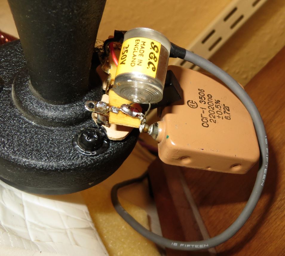

Я бы настоятельно рекомендовал заменить конденсаторы, хотя бы на советские или российские современные........ так как именно эти конденсаторы (которые стоят у вас) жутко гадят в звук. Я так думаю - 15%-20% они у вас качества "отъели"........
По конденсаторам самый подробный тест такой есть
http://www.humblehomemadehifi.com/Cap.html
И в этом тесте советские K78-34 - очень неплохо выступают по сравнению с именитыми брендами (например их оценивают одинаково с Mundorf MCap EVO Oil ), а Китайцев они делают на раз два.
На вч конденсаторы зашунтируйте бутербродом серебро+слюда(СГМ3 или ССГ)(500-5000пф) + полистирол(200-2000пф).
Также для увеличения баса, рекомендовал бы намотать катушку на железном сердечнике. Или если в корпусе место позволяет на незамкнутом Ш сердечнике - тройным проводом. - Можно серьезно улучшить басы.

Сугубо ИМХО - эти конденсаторы, действительно, одни из худших плёночников. И они, действительно, гадят звук. Однако, для данных конкретных АС их применение можно считать допустимым. Потому что при замене их на более качественные вряд ли удастся услышать улучшение звука в объективном "слепом тесте". По моим наблюдениям конденсаторы хорошо слышны на Хейлах и ленточниках, но не на китайском шёлке за 1300 руб. пара. Сами эти динамики дают столько искажений и обладают такой хреновой детальностью, что искажения от кондёров - капля в море. Хотя, для своей ценовой категории эти пищалки звучат очень хорошо.
Применение хороших конденсаторов в подобных АС оправданно, пожалуй, только с психологической точки зрения - "шоб не думалось". Для многих это тоже важно.
Согласен, сам писал об этом тут viewtopic.php?f=30&t=908#p41077 . Но опять же, не уверен в целесообразности подобных мероприятий для данных конкретных АС. Хорошие катушки на НЧ дадут улучшение звука, явно определяемое в "слепых тестах", но при этом может показаться, что баса стало меньше! И эти колоночки будут меньше удивлять "густотой" своих НЧ. А это как бы "изюминка проекта".
Насчёт резисторов и проводов - тоже согласен в какой-то мере, но не для данного набора динамиков. На мой взгляд, все эти рекомендации могут быть реально полезны для такого минимального набора динамиков viewtopic.php?f=30&t=908#p41076 . А для всех других обсуждаемых нами здесь АС - "игра не стОит свеч". Для себя я вывел примерно такую "формулу рациональности" - стоимость деталей кроссовера не должна превышать 25-30% стоимости динамиков. Для пищалки за 650 руб. это примерно 160 руб. на кондёр, катушку, резистор и провода. Примерно так оно и сделано в данном проекте. В этот бюджет можно было бы вписать лучшие по соотношению цена-качество кондёры К73-16, но они сейчас большая редкость. Тоже самое и для НЧ-динамиков - 30% от их цены с доставкой = 500 руб. Даже самые дешёвые катухи на железе https://deskfi.ru/products/katushki-dly ... istem-09mm в этот бюджет никак не вписываются. Вот подходящая ценовая категория http://avaaudio.my1.ru/publ/components/ ... m/7-1-0-11 , примерно так они и сделаны.
