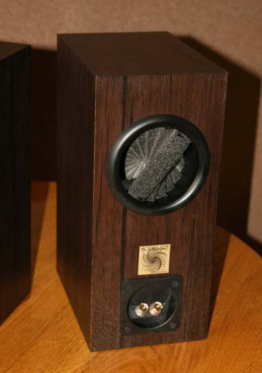

Ну или как курьёз и наглядное пособие - что можно выжать из 3-дюймового "басовичка".
Из такого динамика можно ДОПОЛНИТЕЛЬНЫЕ выжать басы с дополнительным пассивным радиатором, либо с акустическим оформлением "ТОРНАДО"
"Торнадо" - выгдядит как спираль в фазоинверторе. Только Цилиндр фазоинвертора должен быть равен диаметру динамика - а длина спирали подбирается экспериментально, но не менее 3 витков, есть и расчёты, но всё равно потом подбирается экспериментально.
Cистема мини 7.jpg (29.13 КБ) 11323 просмотра
С 3D принтером я думаю напечатать такую спираль вообще трудов не составит.......... на попробовать.
Интересный вариант. :idea: Не знаю, как работает "Торнадо", а пассивный радиатор нормально "долбит" только на приличной мощности. Если делать комповые колоночки для ночного прослушивания, то лучше применить обычный фазик. Он корректно работает на малой громкости.
А есть какое-то описание физики процесса для "Торнадо"? Может, он будет лучше фазика на малой громкости работать? :roll:
трудоемкая вещь. Как она работает так никто и не сумел обьяснить в свое время.
Лучше попробовать оформление "Акустический монополь" - это щелевая ПАС вокруг динамика. Делается простым добавлением шайб на болты крепления динамика. Лет 7-8 назад я все динамики дома и в машине установил по этому принципу , -тогда нравилось. Есть ветка на Вегалабе.
https://baseacoustica.ru/izgotovlenie/3 ... rnado.html
http://zvukomaniya.ru/akustika-na-dinam ... m-tornado/
В принципе поиск выдаст много по этому оформлению..... Есть целые форумы на эту тему. Но оформление не универсальное. Типа для низкой громкости отличается от оформления для высокой громкости. Типа от высокого звукового давления панельки вылетают из фазоинвертора :lol: :lol: :lol:

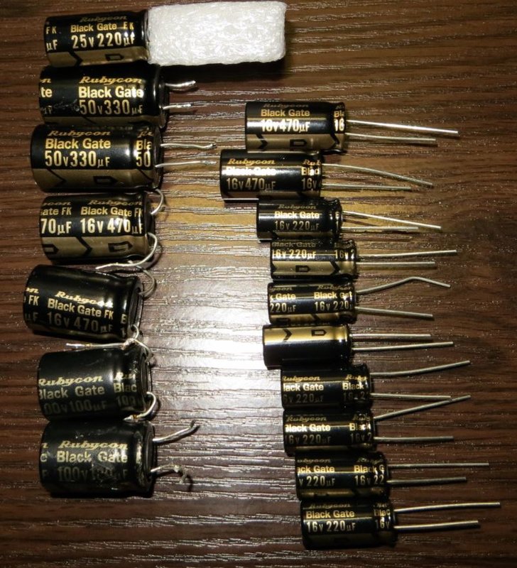

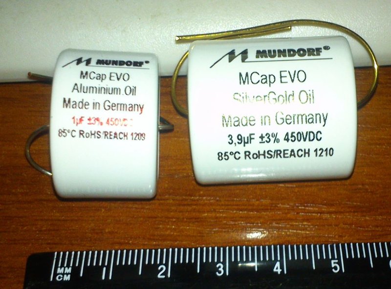

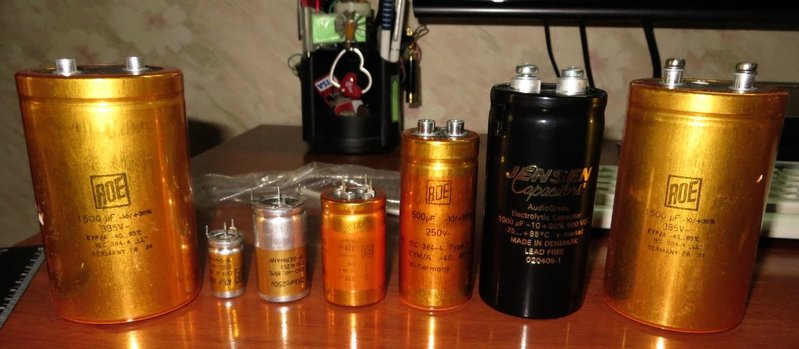

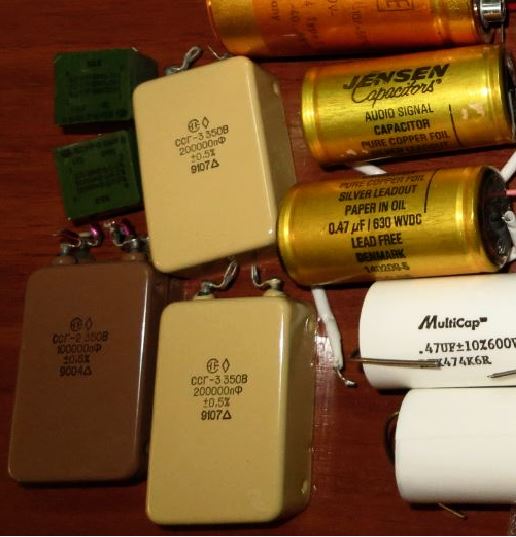

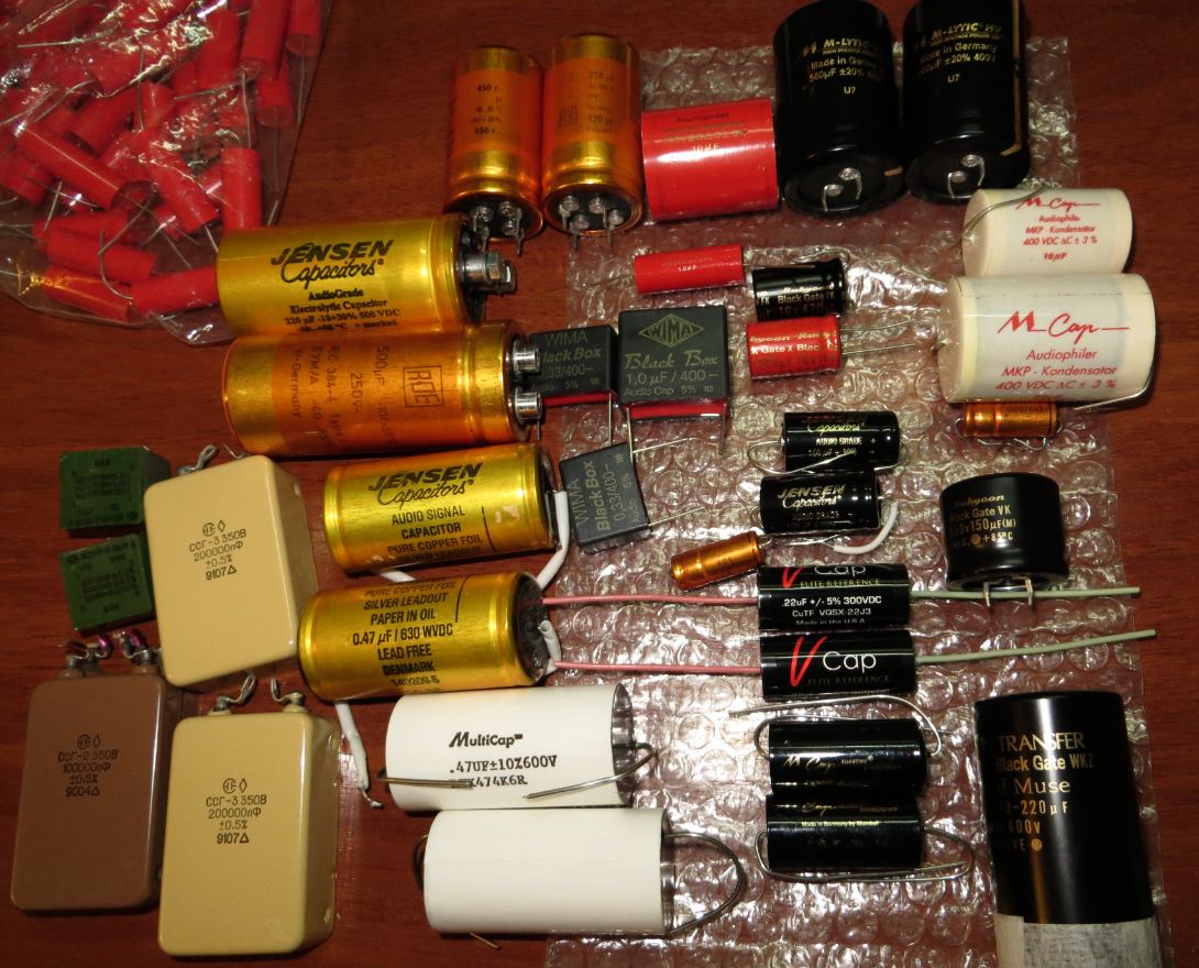

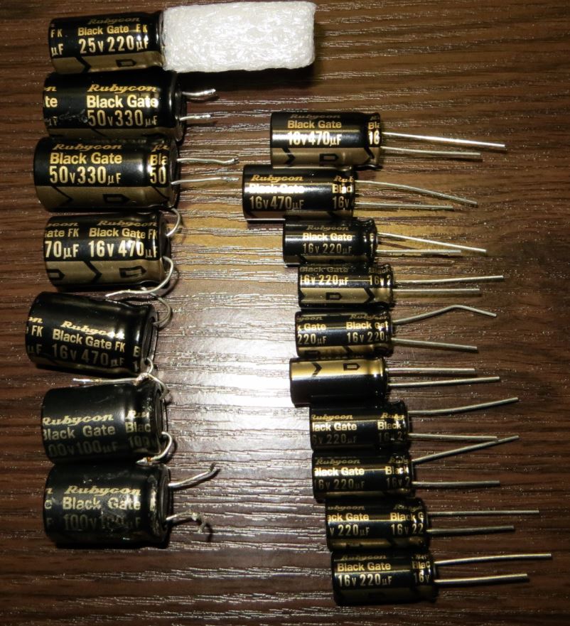

Пояснить - я много экспериментально пробовал, чтобы "прояснить" звук...... Это подобралось экспериментальным путём под мой "ух". А почитать вы можете только агрессивное неприятие этого. У вас есть несколько АС, возможно есть ящик без отделки - поэкспериментируйте , возможно и вам подойдёт. Только смысл это делать только при наличии нормального усилителя. Китайский дешёвые платки не дадут услышать нужного эффекта. Но даже при просто хорошем усилении - уже можно услышать разницу.
Народу, кто слышит разницу очень много, но они не пишут об этом, так как очень много хамства и воинственного неприятия чужого мнения отличного от их . А народ просто слышит и но не пишет об этом.
Также сейчас появилось много китайских деталей , которые превосходят по качеству европейские или американские детали. Сам нарывался много раз на это. Также есть электролиты(обычно номинал от тысяч мкф) которые превосходят пленочные конденсаторы. Единственно у плёночных ресурс в сотни раз больше, чем у электролитов. Но новые частенько выигрывают у дешёвых плёночников, в том числе и по измерениям еср.
А классическая информация по шунтированию конденсаторов есть в учебниках по электронике.

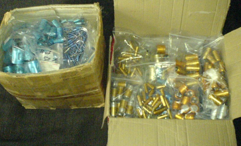

А кондесаторов через мои руки прошло много. Было время коробками их закупал......
