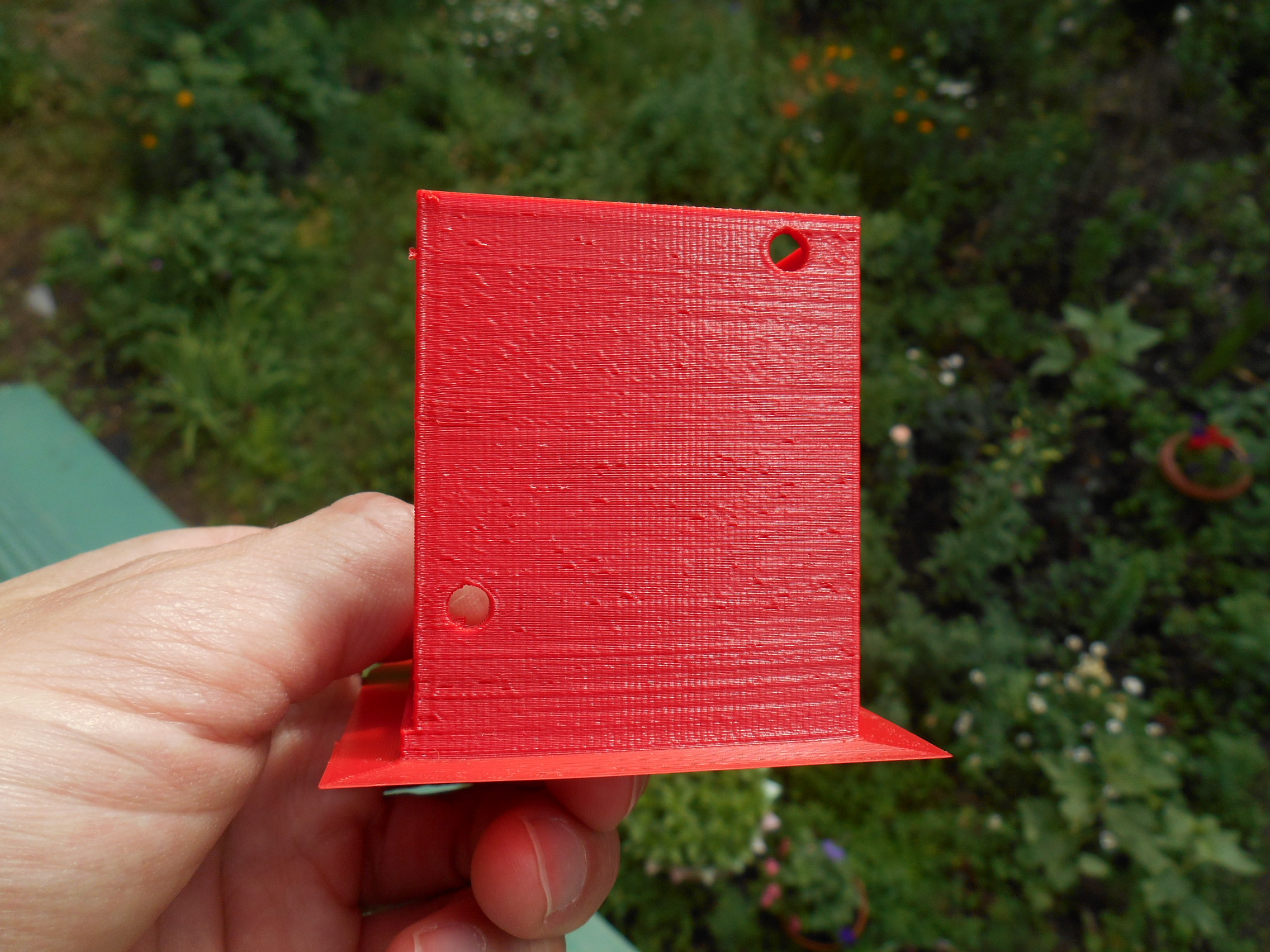

Просвечивает - в смысле рельеф на стенке от заполнения, как у меня на первом кубике?

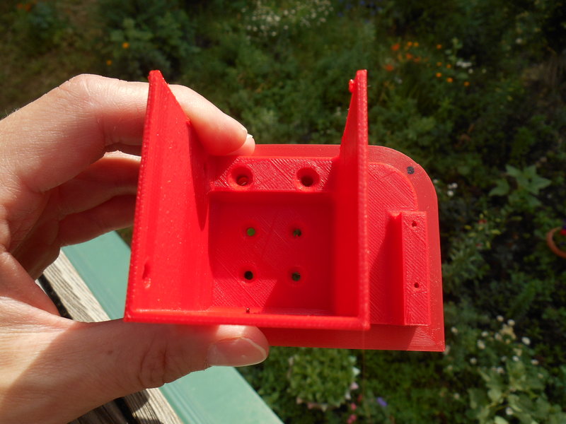

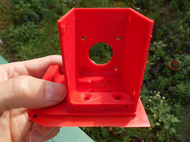

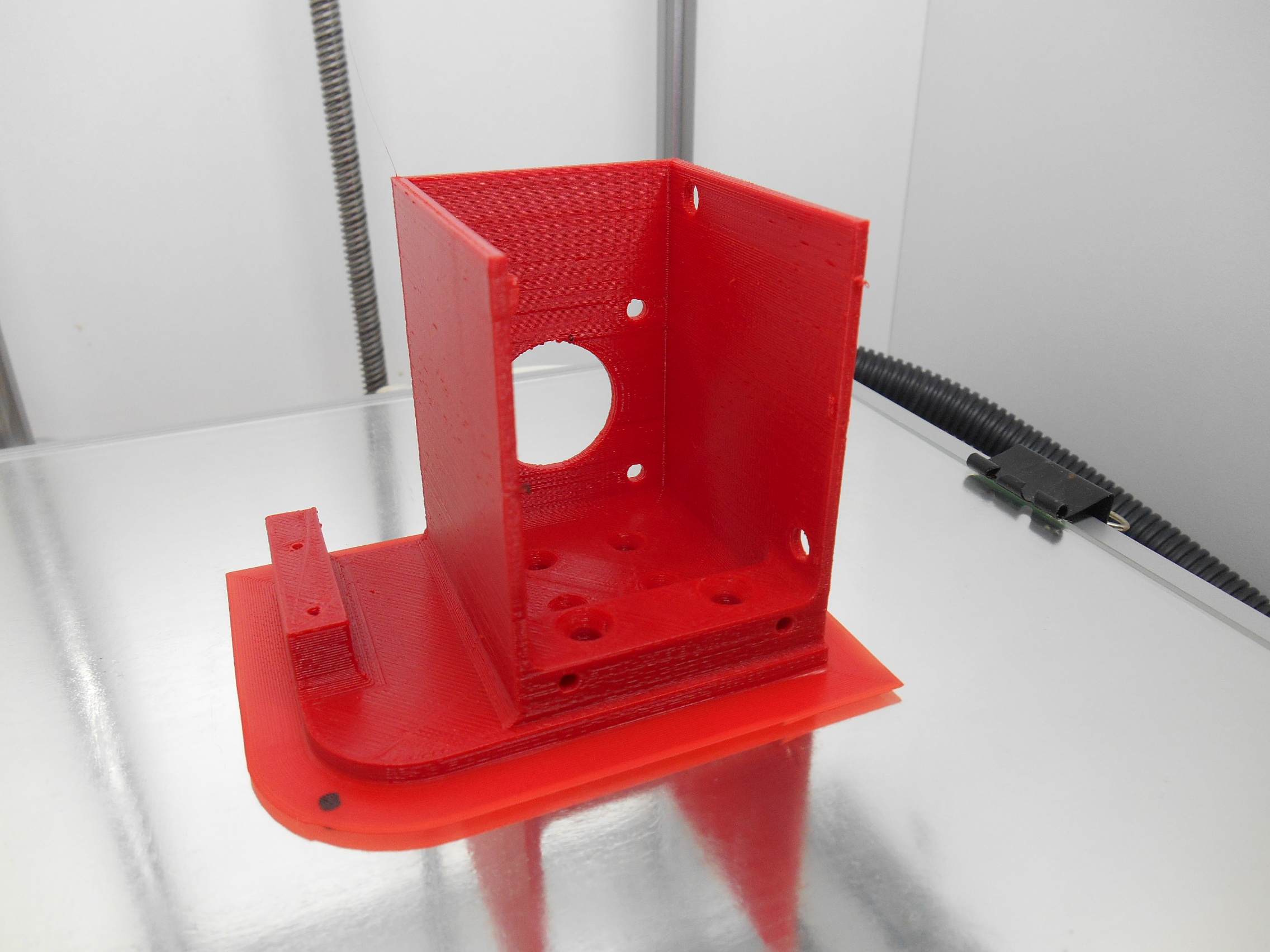

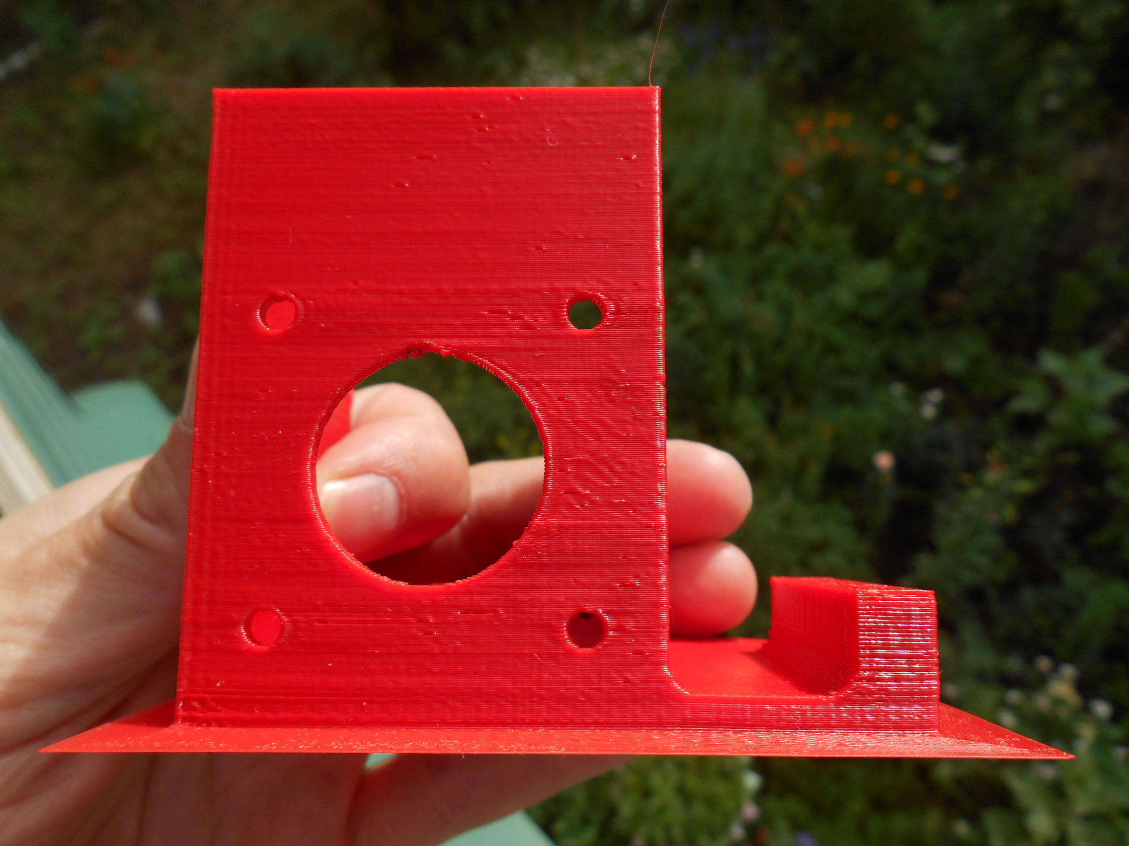

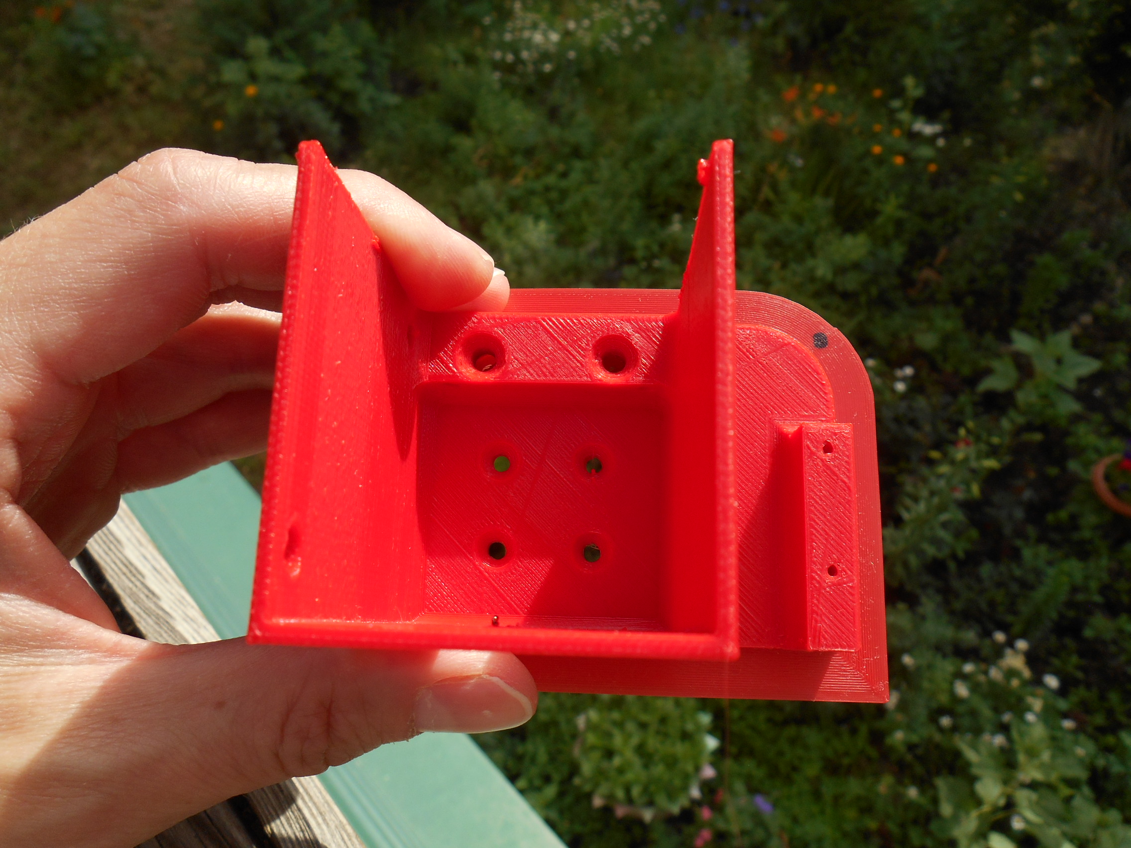

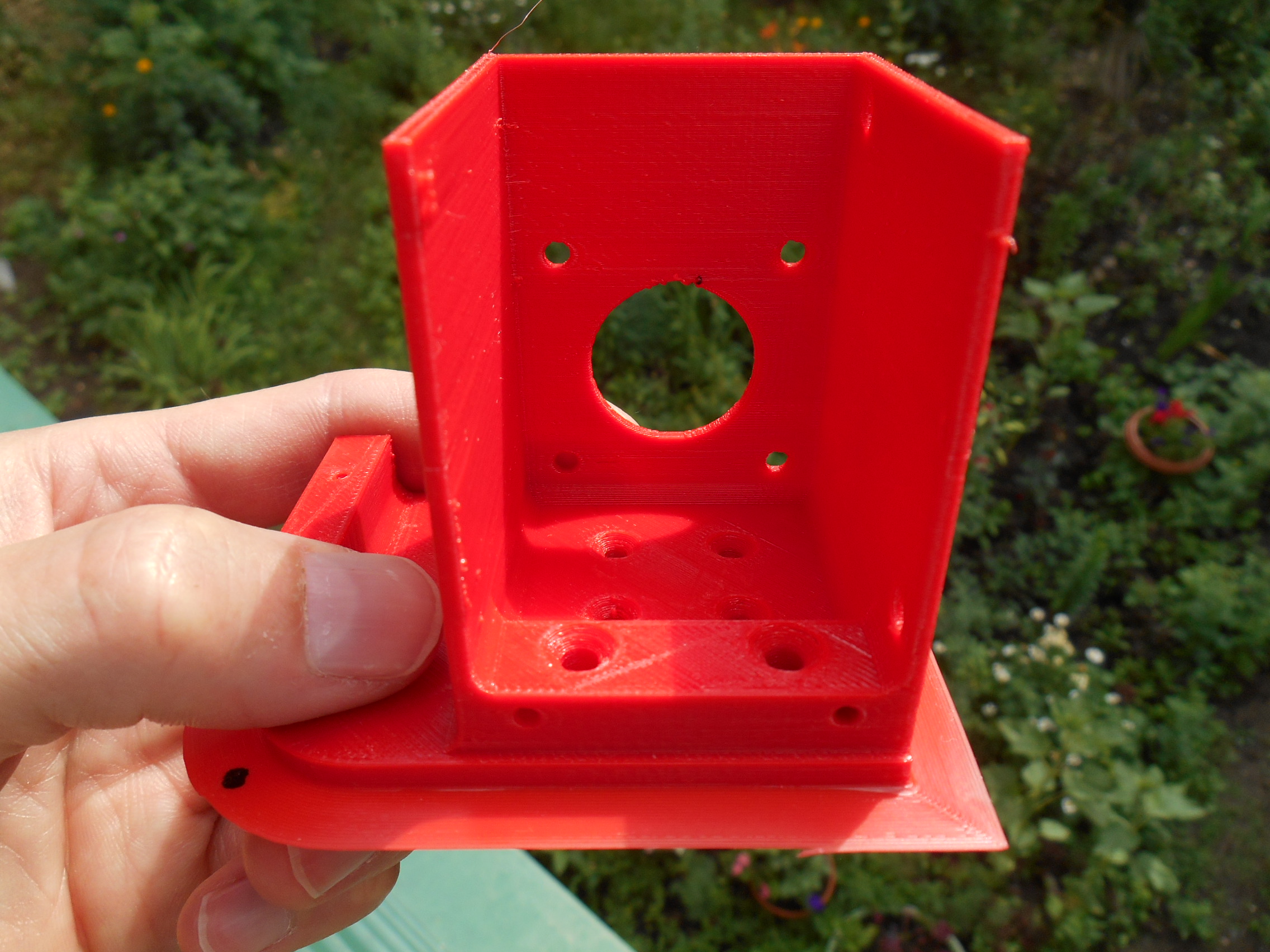

Третья реализация головы.
Время пачати - 3:39.
Пластик ABS REC 1.75 мм.
Слой 0.2 мм.
Стенка 0.8 мм.
Дно/крыша 1 мм.
Заполнение 50%.
Скорость 50 мм/с.
Сопло 260 гр.
Стол 110 гр.
Брим 20 ниток.
Пластик 1.8 мм.
Поток 99%.
Сопло 0.4 мм.
Скорость перемещения 50 мм/с.
Скорость первого слоя 20 мм/с.
Перекрытие для заполнения 25%.
Скорость ретракта 30 мм/с.
Дистанция ретракта 4.3 мм.
Без обдува.
Печатал на клей-карандаш ErichKrause Extra. Два достаточно тонких слоя в ортогональных направлениях с небольшой промежуточной сушкой.
Отличия от лака: модель деламинировала от стола слабее в процессе печати (соответственно, деформирована меньше), при снижении температуры отщелкивание начинается существенно раньше.
Через непродолжительное время после окончания печати обе боковых стенки приблизительно посередине по высоте деламинировали по слоям на 10-15 мм вглубь.
Это очень огорчило :(
Отличия модели от предыдущей в плане стенок (старая/новая): стенка модели 1.6/2 мм, заполнение 30/50%.
Может, зря заполнение увеличил?
Принтер у меня открыт только сверху и спереди. Спереди всегда картонкой закрываю.
Скорость ретракта уменьшил с 40 до 30 мм/с - стало немного больше козюлек. Ерунда.
Коммутатор и концевик креплю обычными саморезами. Усилители внутри почему-то не напечатались (толи модель криво создал, толи глюк Фрикада).
В общем, хоть и увеличил по сравнению с предыдущей моделью диаметр отверстий, все равно при хоршей затяжке по слоям чуть деламинировала (саморез вворачивается параллельно плоскости слоев).
Собралось все нормально, поставил в принтер :)
Были некоторые проблемы с ремнем: нехватало чуть длины (в старом варианте головы ремни крепились дальше), но натянул, отпустив натяжители.
Немного изменил макс. ход по Z, перекалибровал стол.

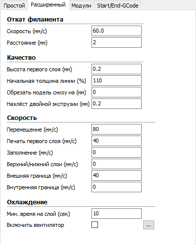

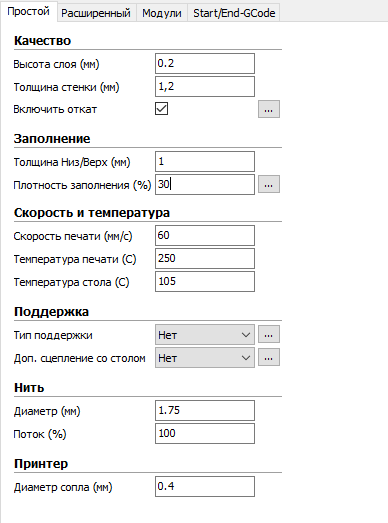

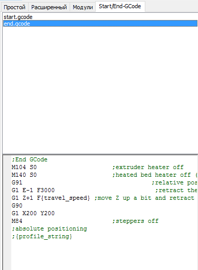

Вот скрины с моего конфига для Пруши для АБС: директ, все концевики в минимуме. Можно взять что то для себя ;)
Как видно, вентиль обдува модели я предпочитаю держать отключеннным :) Включаю его только по необходимости. В принципе, прушин дрыгостол и так обеспечивает минимальный обдув модели ;)

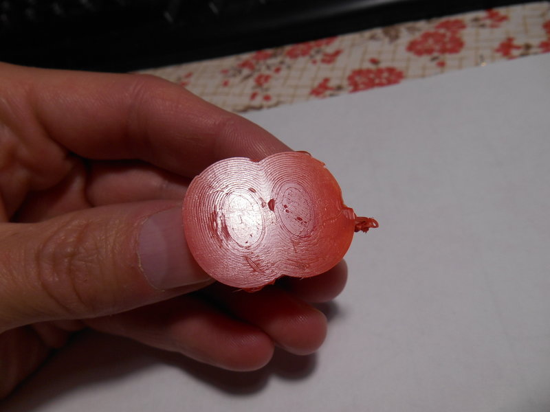

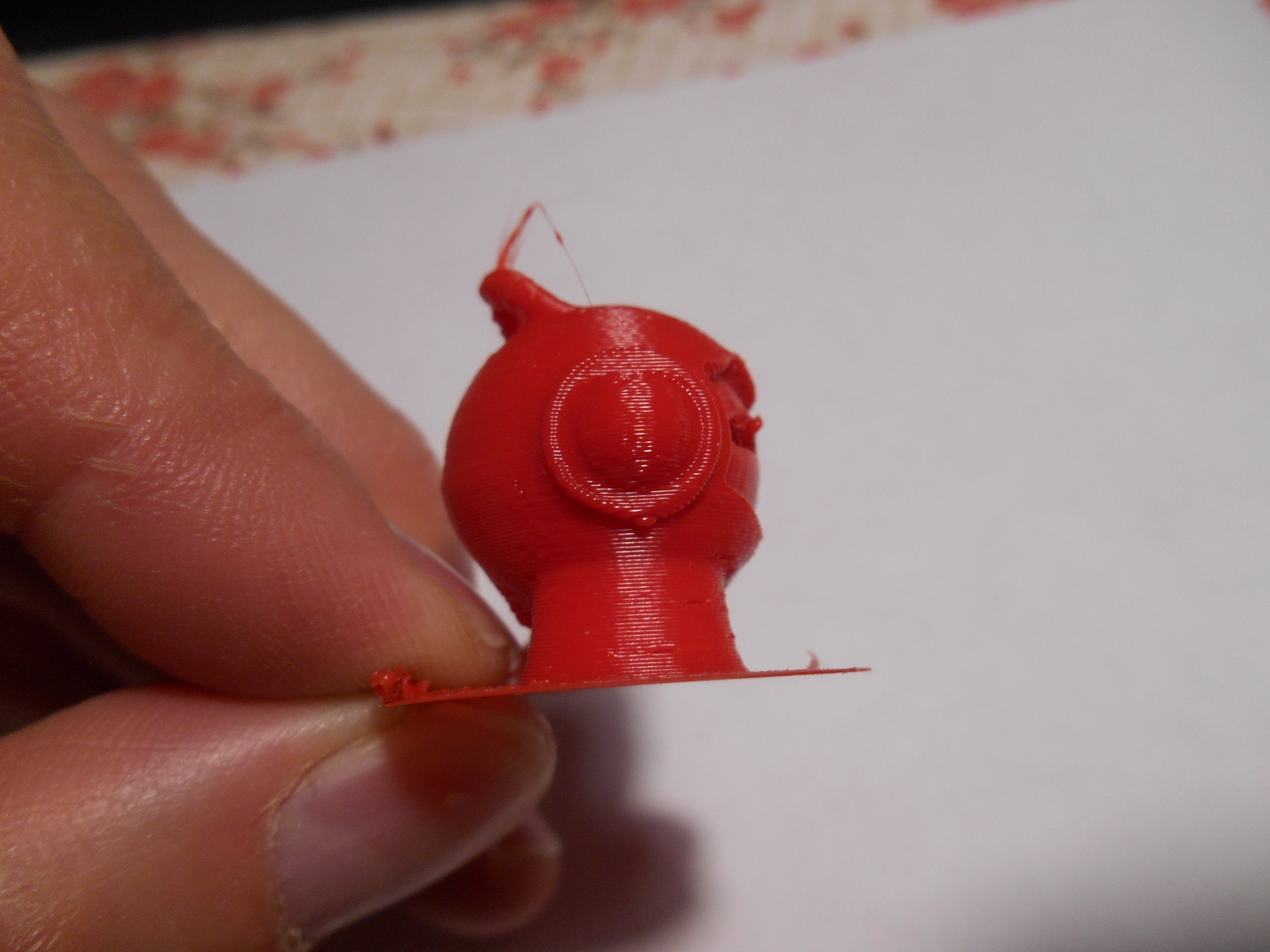

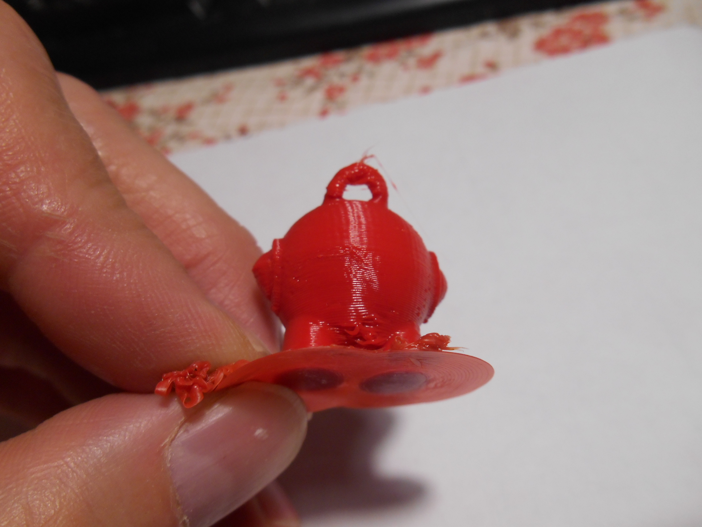

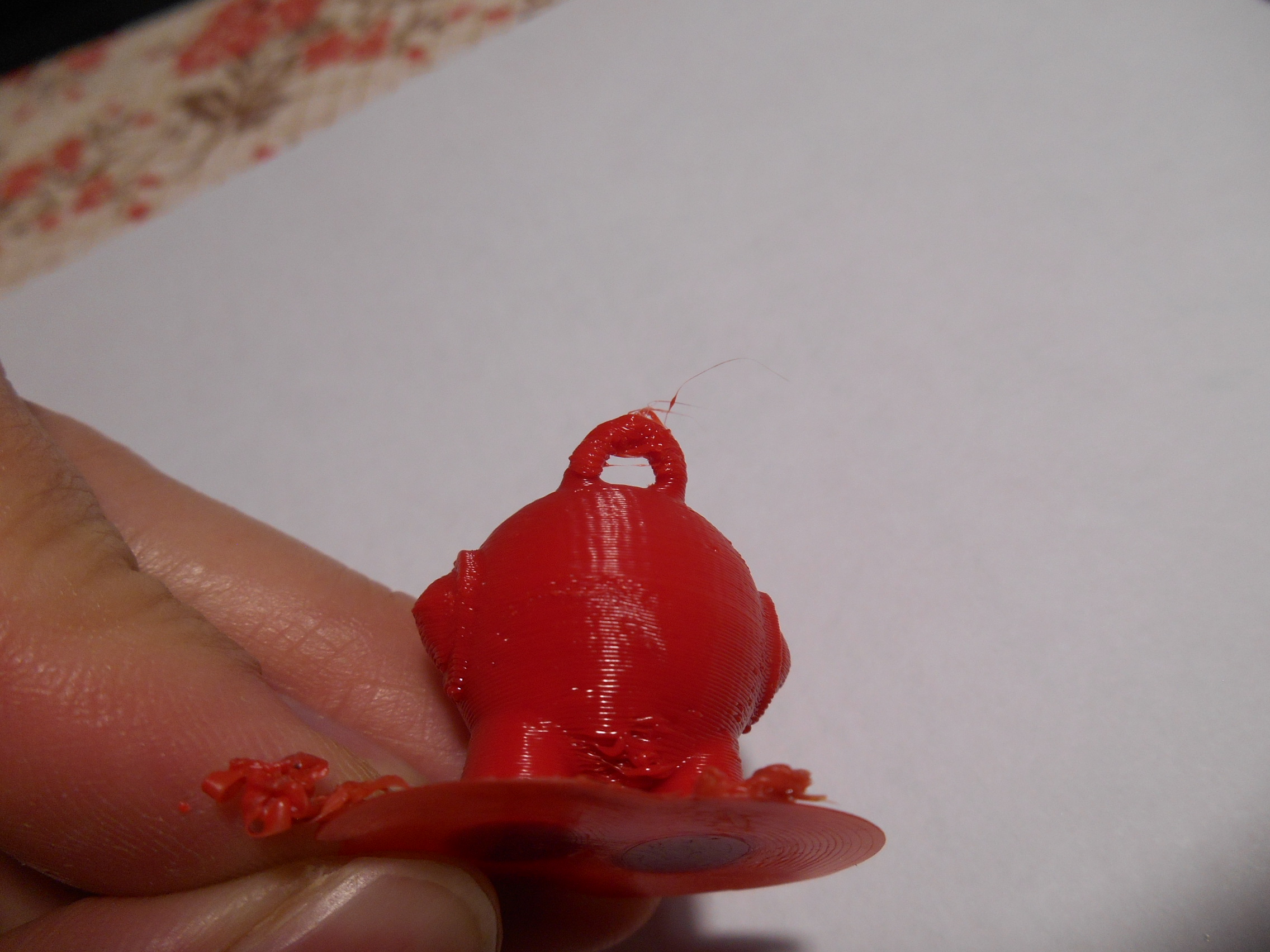

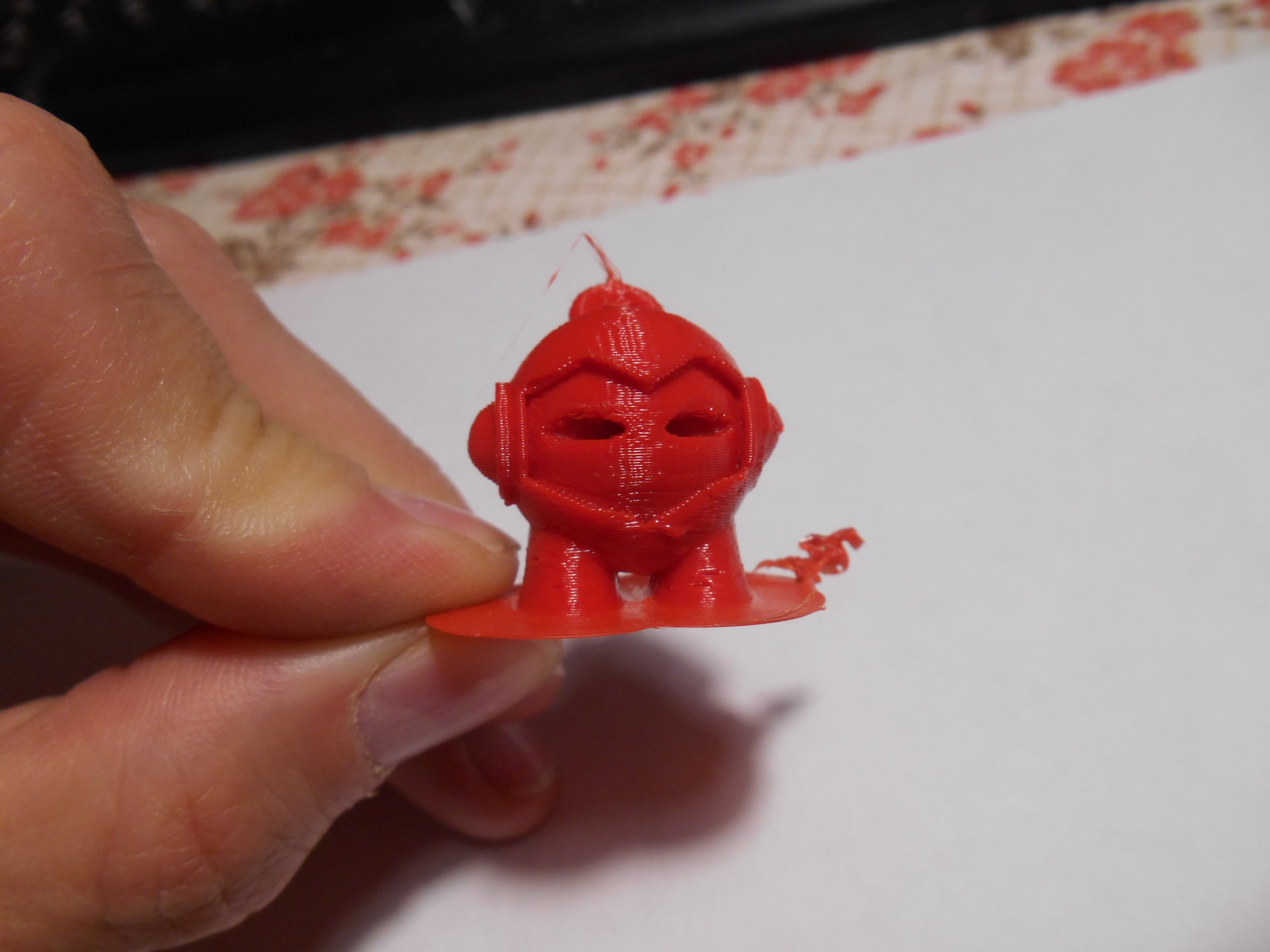

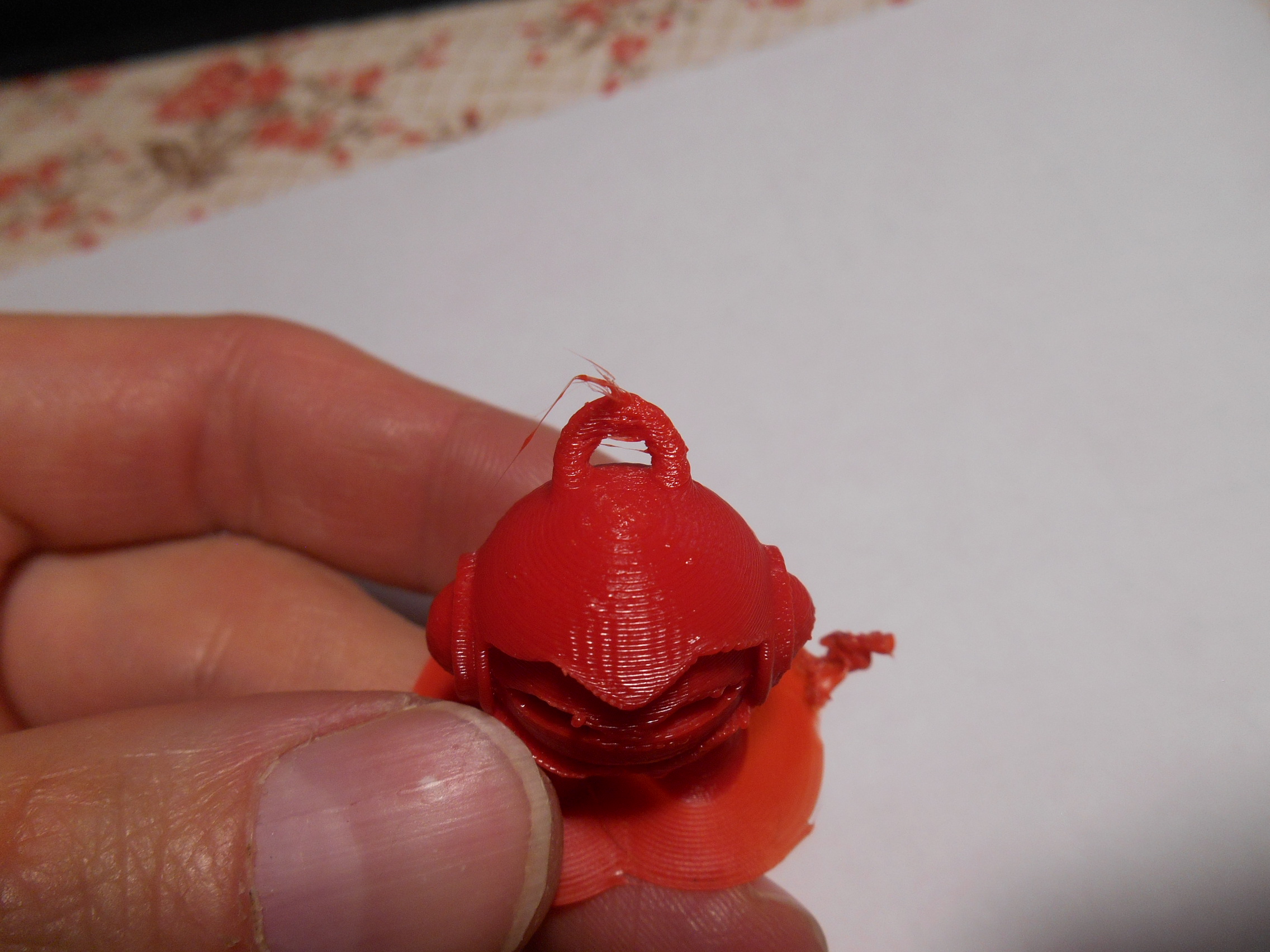

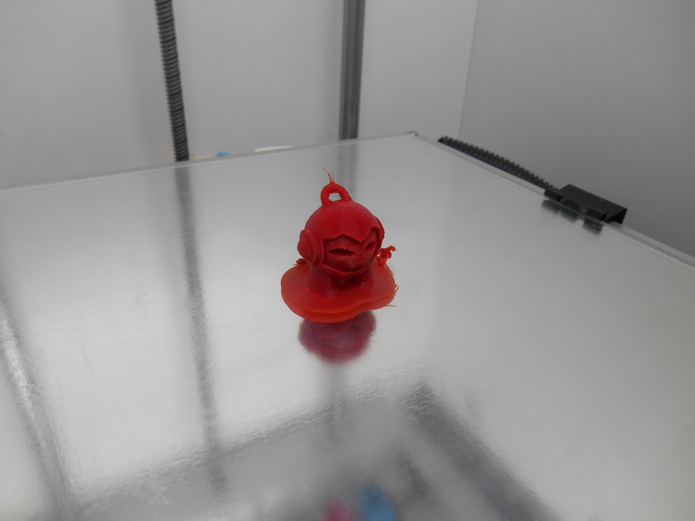

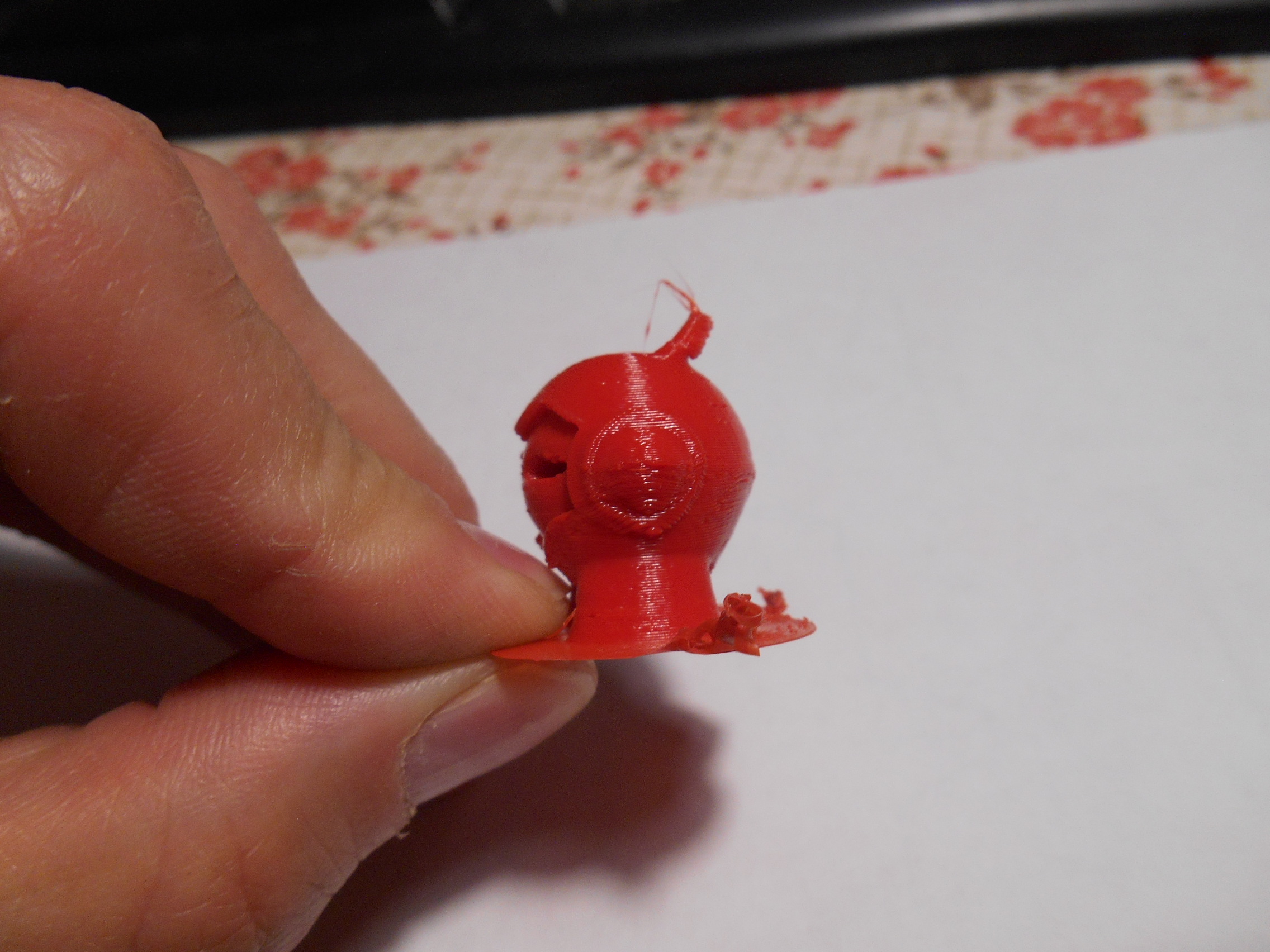

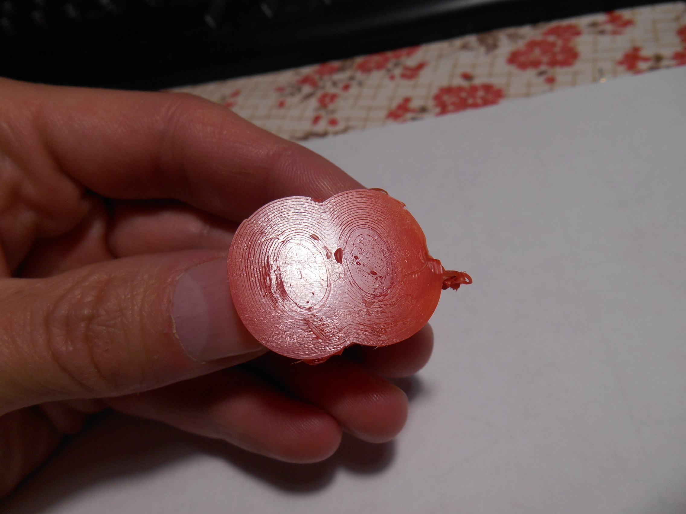

Марвин 2.
Слой 0.2 мм.
Стенка 1.2 мм.
Дно/крыша 1 мм.
Заполнение 25%.
Скорость 50 мм/с.
Сопло 260 гр.
Стол 110 гр.
Брим 20 ниток.
Пластик 1.8 мм.
Поток 99%.
Сопло 0.4 мм.
Скорость перемещения 150 мм/с.
Скорость ретракта 40 мм/с.
Дистанция ретракта 4.5 мм.
Односторонний обдув, первая реализация.
Включение на полную - 2.6 мм.
Мин. и макс. скорость обдува - 25%.
Мин. скорость - 10 мм/с.
Адгезив - ErichKrause.
Время пачати - 22 мин.

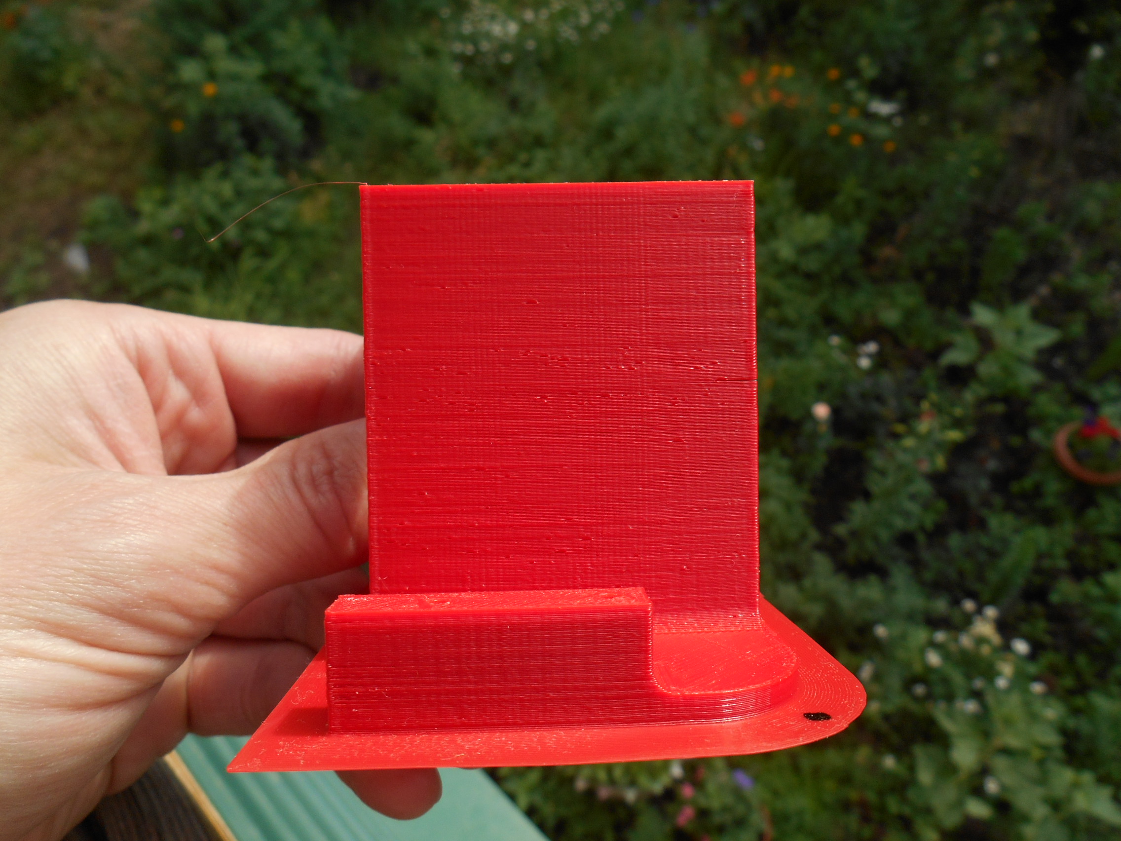

Первая отпечатанная деталь с новой реализацией головы и с обдувом :)
С обдувом значительно лучше, но не хватает обдува с противоположной стороны, однозначно.
Можно попробовать скорость обдува увеличить.
Ну и, наверное, надо сопло обдува доработать, чтобы дуло точнее и больше попадало на противоположную сторону: в моем варианте загнуть более горизонтально и направить строго под сопло хота...
Качество существенно выше, чем Марвин 1 без обдува.
Перед - маленькие наплывы, немного искажена геометрия. Зад - побольше, но гораздо меньше, чем в первом варианте.
Правое ухо - почти идеально (сторона обдува), левое - искажена геометрия, но не сильно.
Глаза - геометрия более правильная, почти без наплывов.
Левая ягодица искажена (обдув не попадал).
Темечко - нет дырки, хорошо.
Колечко - существенно лучше, но есть наплывы.

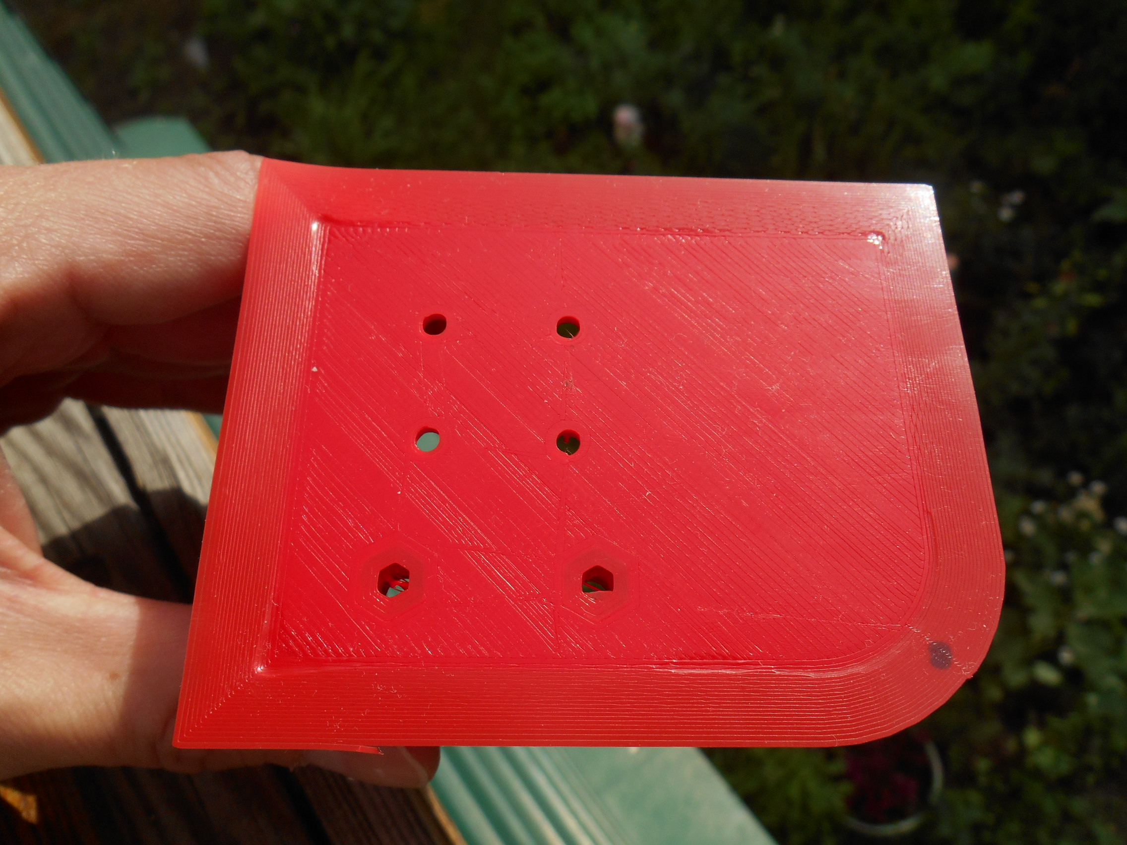

Странно, но первые нитки брима как-то хреново клеились... у меня это было только в самом начале с лаком, пока стол не откалибровал точнее.

За скрины настроек спасибо. В общем-то, у меня тоже самое...
Кроме:
скорость 50,
температуры 260/110,
даиметр 1.8 (намерил столько),
экструзия 99% (поставил когда-то, вот и печатаю, не уверен в правильности, вообще 1% заметен?),
ретракт 40/4.5 (было много вариаций, но толку нет пока),
скорость первого слоя 20,
скорость перемещения (50 и 150 пробовал),
скорость внешней границы 50.
А зачем высота первого задана 0.2, если она при нуле берется по умолчанию (0.2)?
Начальная экструзия 110% - чтобы вмазать хорошенько?
Нахлест двойной экструзии, как я понимаю, вообще для двухэкструдерной системы?
В общем, да, попробую скорректировать согласно твоим рекомендациям, спасибо :)

Непрочитанное сообщение Alex Post » 30 июн 2019, 23:06
koluna писал(а): ↑
30 июн 2019, 15:59
Это процент наползания заполнения на стенки. Мне 0.2 больше всего понравилось.
koluna писал(а): ↑
30 июн 2019, 15:59
Чтобы если вдруг захочется напечатать 0.1 слоем, чтоб она все равно осталась 0.2 :)
koluna писал(а): ↑
30 июн 2019, 15:59
Именно. Причем только для АБС. Остальное печатаю со 100%
