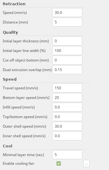

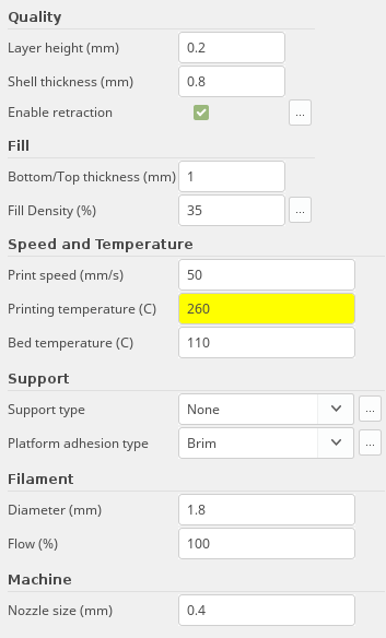

Это процент наползания заполнения на стенки. Мне 0.2 больше всего понравилось.
Не-не-не, как же?
Процент наползания заполнения в другом окне устанавливается. А это для двух экструдеров смешивание...
30 июн 2019, 23:06
Чтобы если вдруг захочется напечатать 0.1 слоем, чтоб она все равно осталась 0.2
Да, логично :)
30 июн 2019, 23:06
Именно. Причем только для АБС. Остальное печатаю со 100%
У меня, вроде, и так вмазывает... особенно в середине из-за горба.
Но, кстати, часто излишек пластика на первом слое: выдавливается из под сопла, но к концу дна выравнивается.
Зеркало сейчас другое у меня. Может, с этим связано: горб побольше.

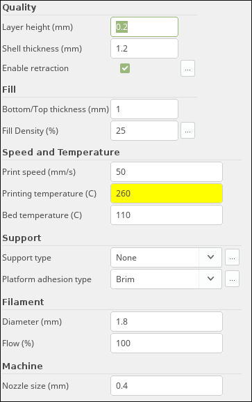

Так, что-то я не понимаю, если на диаметр многое завязано, а он установлен неправильно, то, значит, это многое тоже будет неправильным?
Как я понял, диаметр нужно в первую очередь максимально точно выставлять, следить за ним в процессе печати (некоторые вон и измеритель диаметра приляпывают), а уж потом только поток крутить...
Или я неправ?

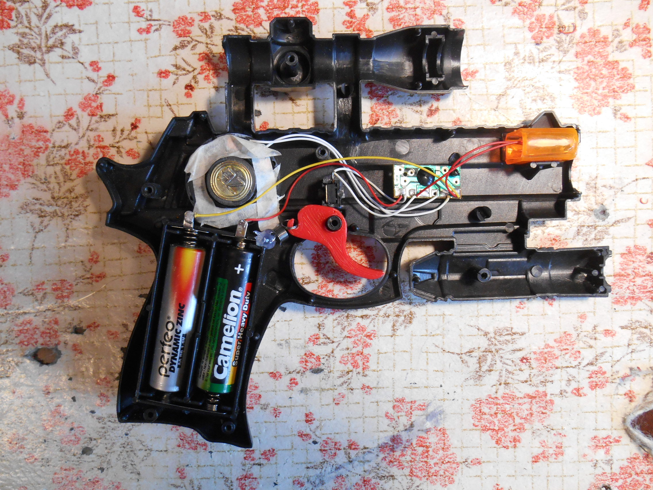

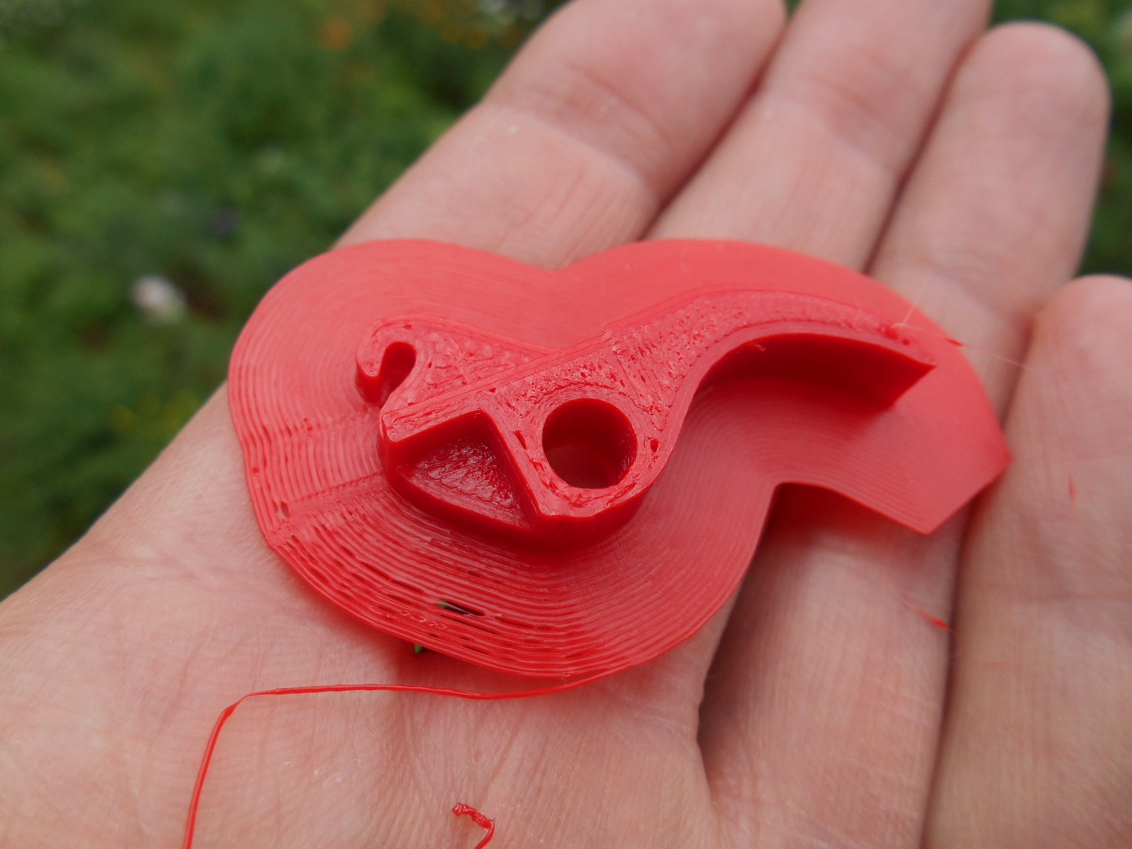

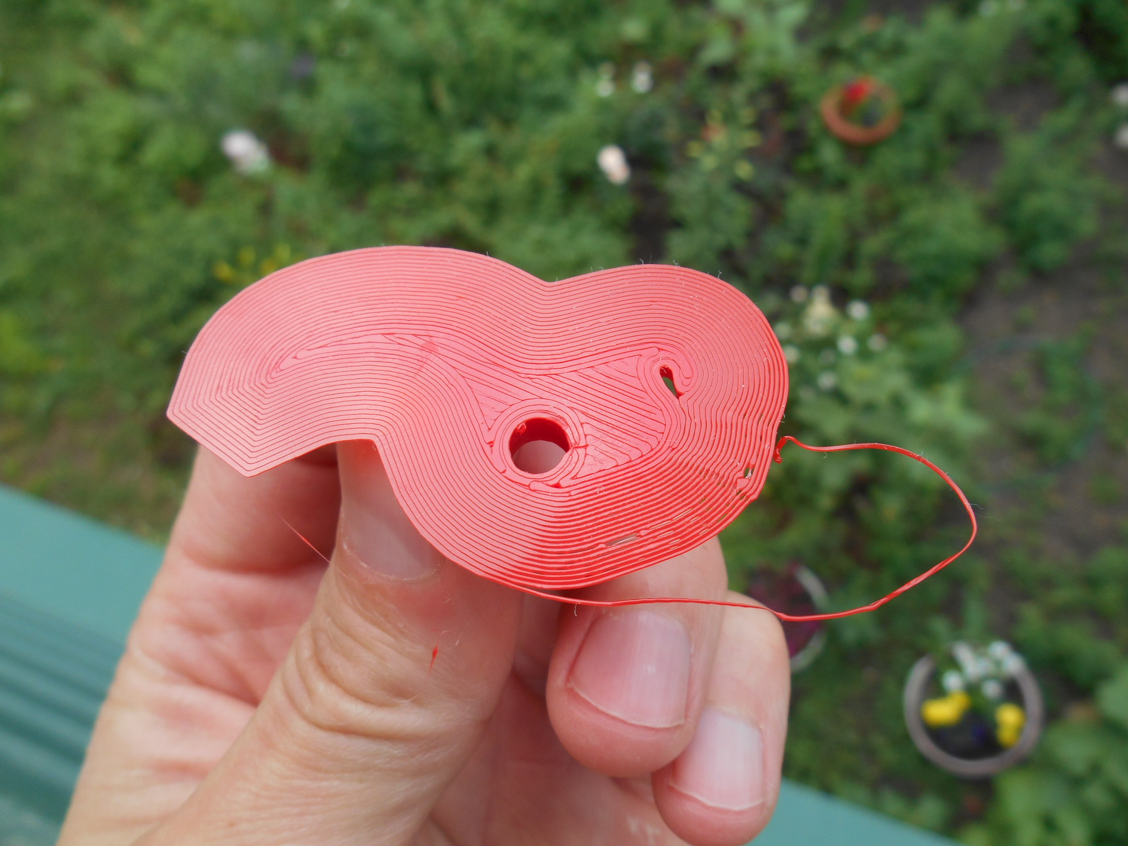

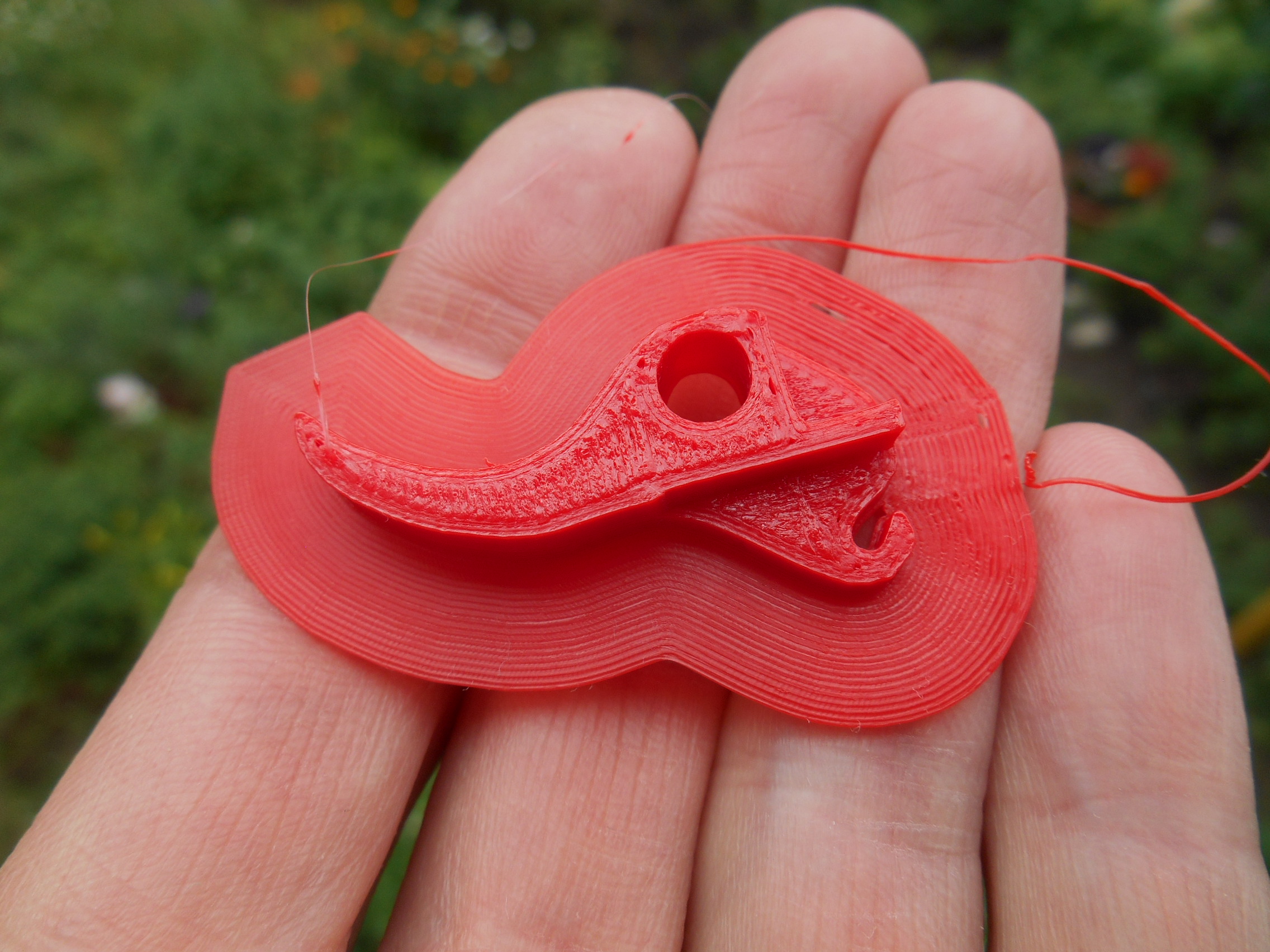

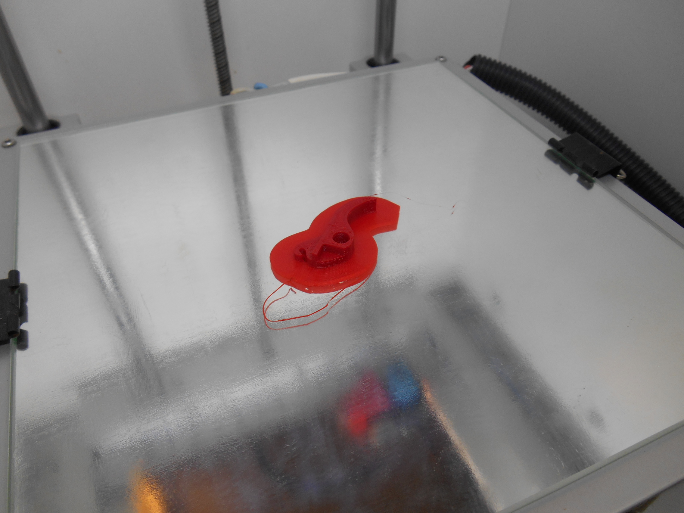

Курок из китайского детского пластикового пистолета.
Хотели выбросить. Но, взыграло...
За три итерации все подогнал.
Время печати около 10 мин.
Пластик ABS REC 1.75 мм.
Недоэкструзия с одной стороны. Непонятно, вроде, стол нормально оталиброван. Может, слой клея неровный...

И все равно я не понимаю... Если на коробке написано 1.75, в Куру мы вбиваем 1.75, а реально пруток 2.00, то как Кура посчитает правильно массу?!
Как я думаю: точное значение (реальное) - измеряем и вбиваем в Куру.
Потоком подстраиваем по мере необходимости (допустим, на первом слое пластика побольше, ну, или, если ложится он как-то не совсем правильно). Не, ну, если даимометр из ящика доставать сложно, то, можно и потоком подстроить, но, ИМХО, это неправильный вариант...
Или я заблуждаюсь?

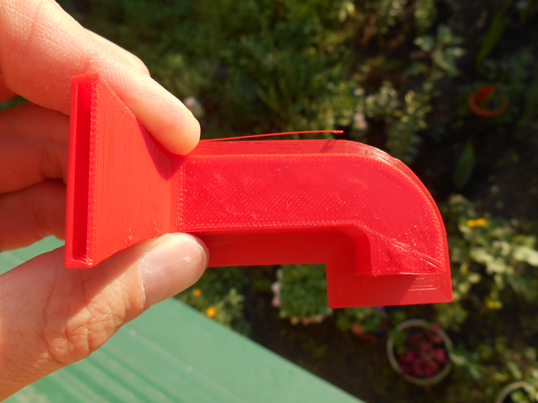

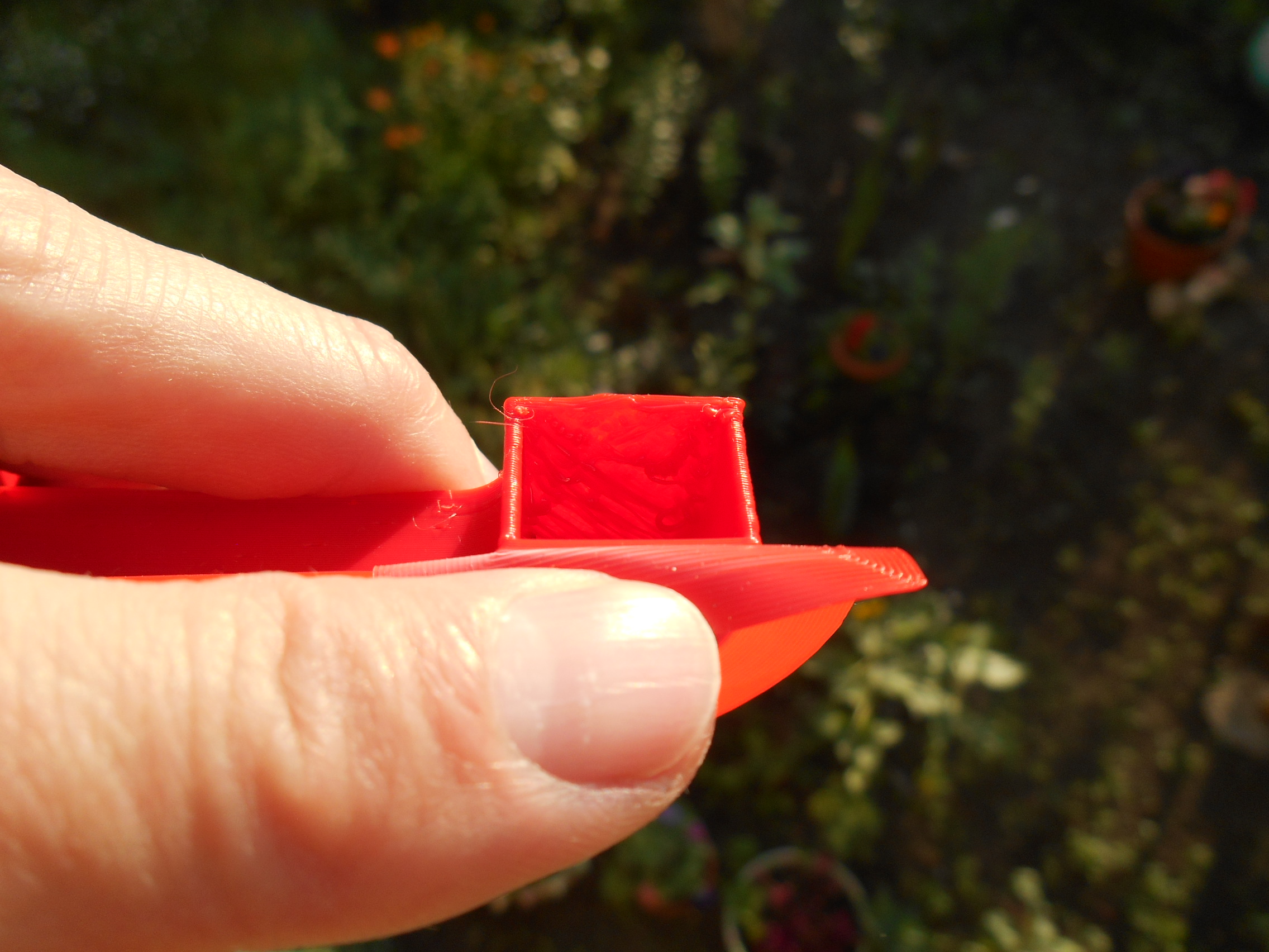

Re: Кухня 3D: мы печатаем
Непрочитанное сообщение koluna » 02 июл 2019, 22:18

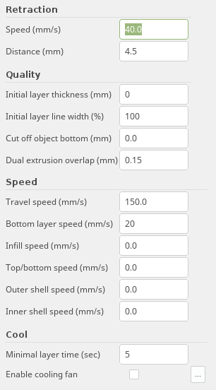

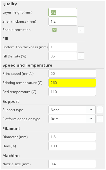

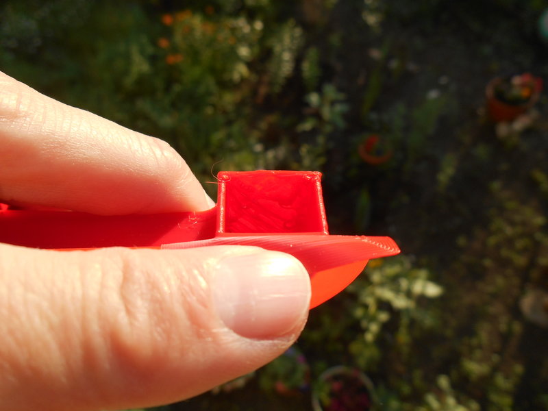

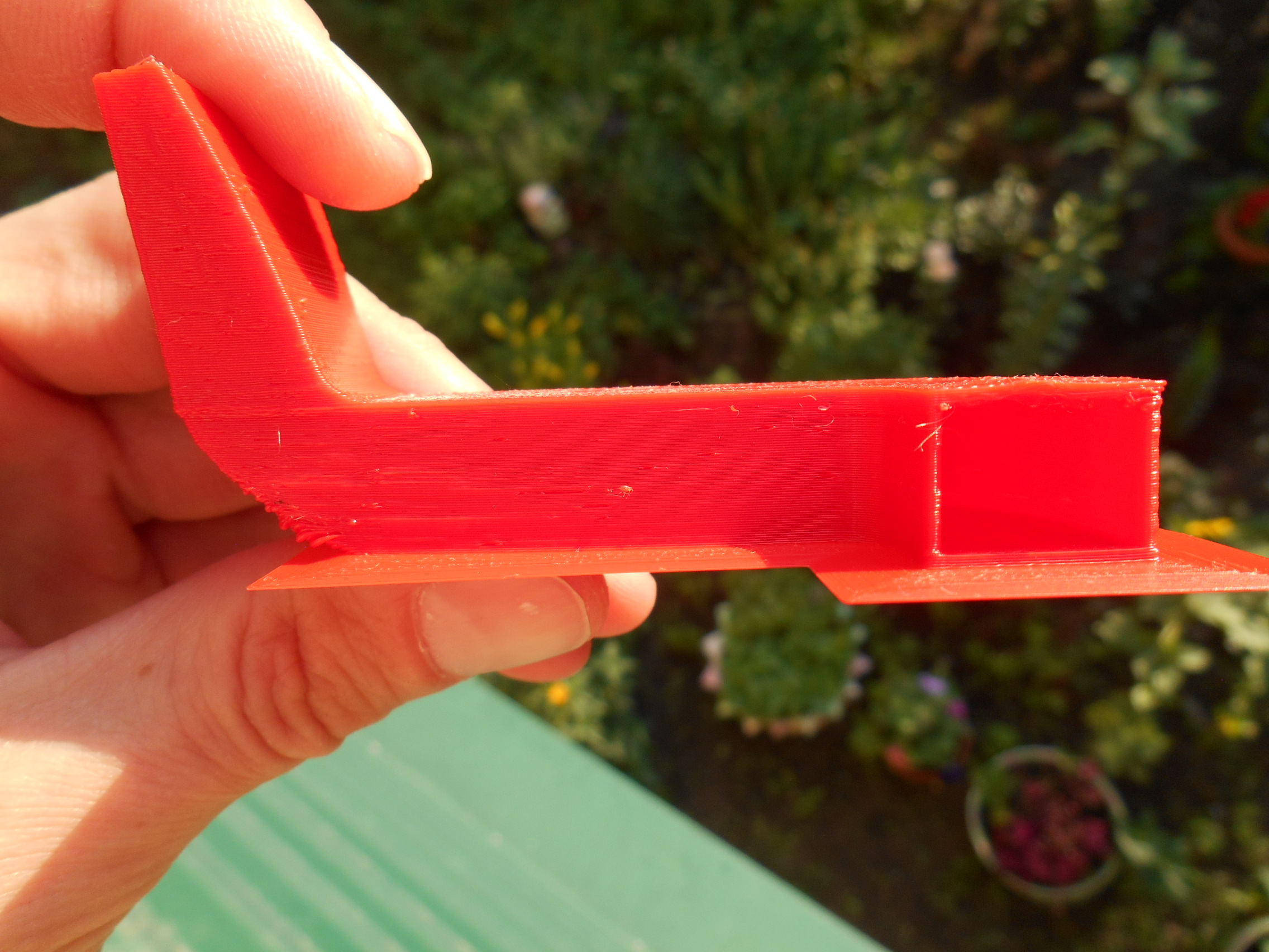

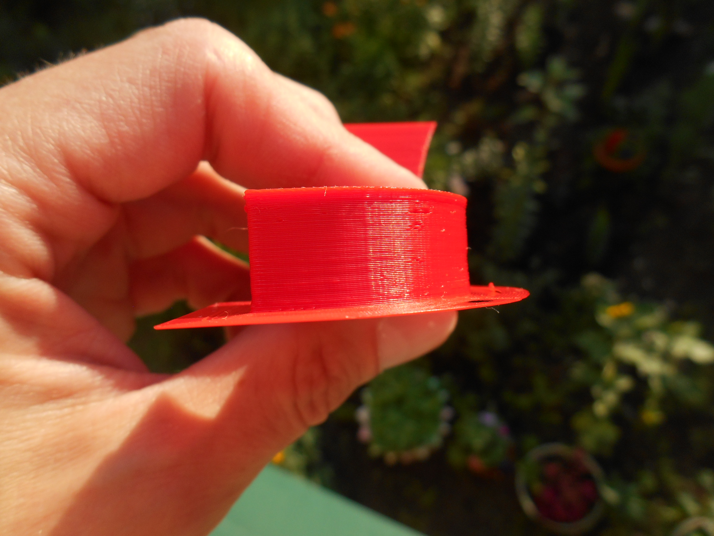

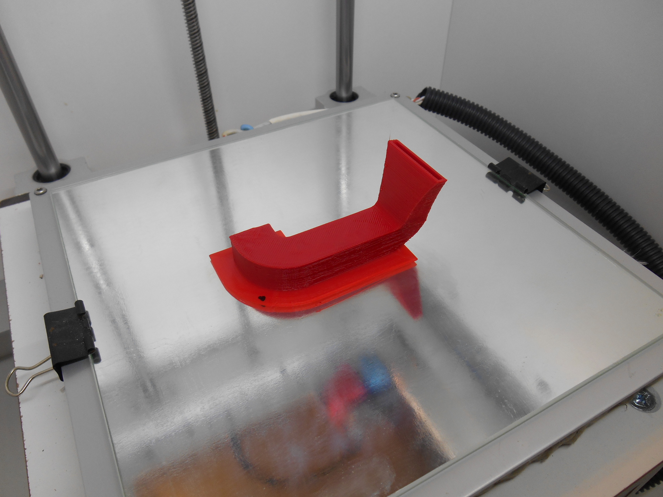

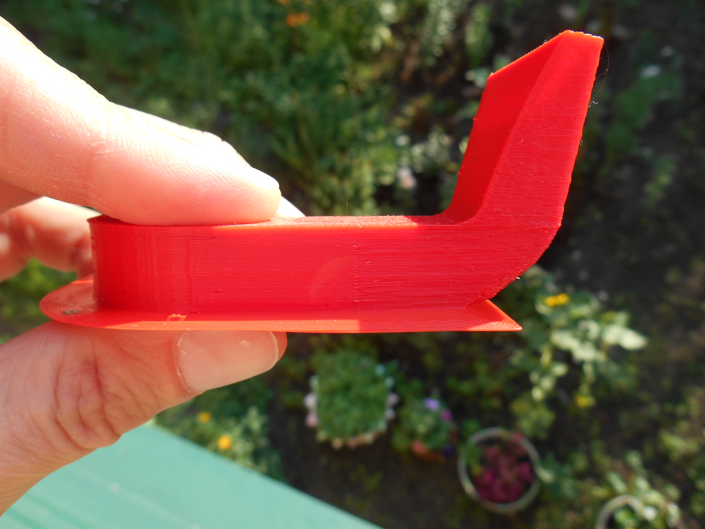

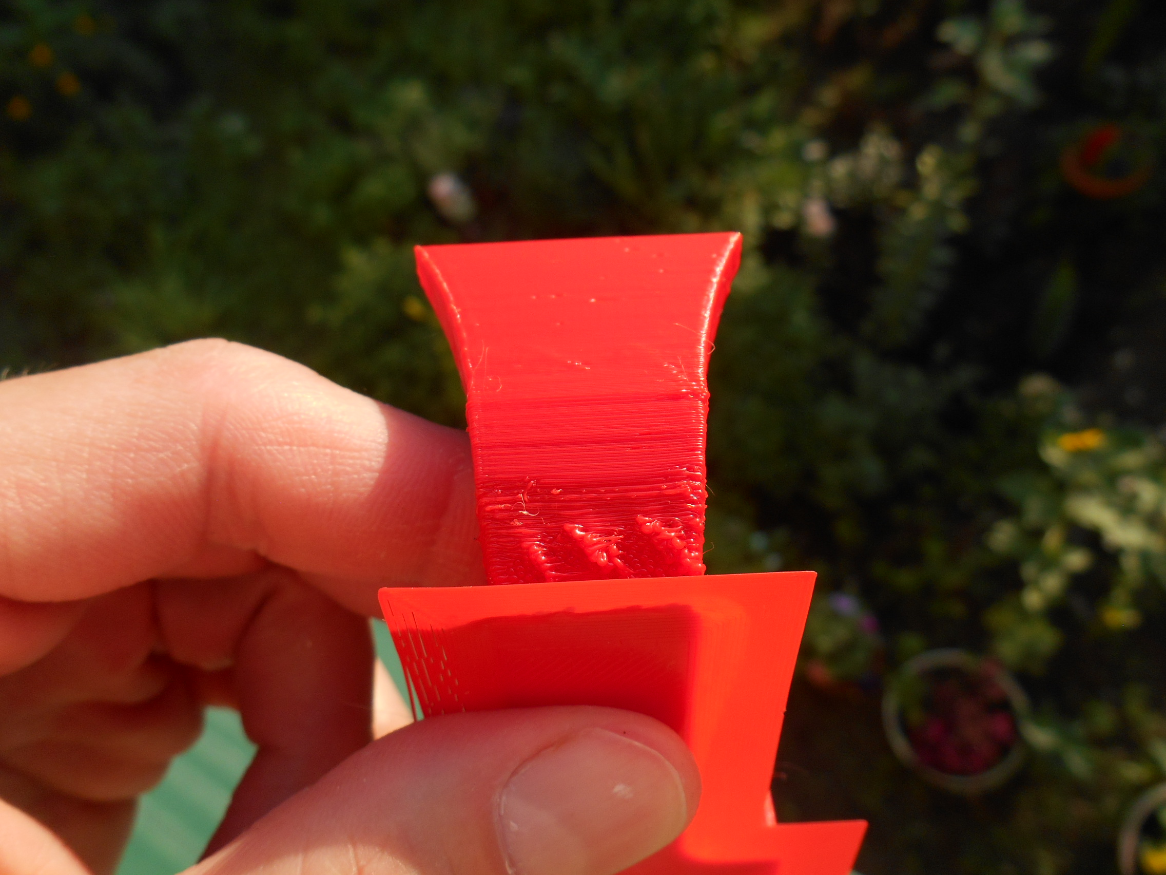

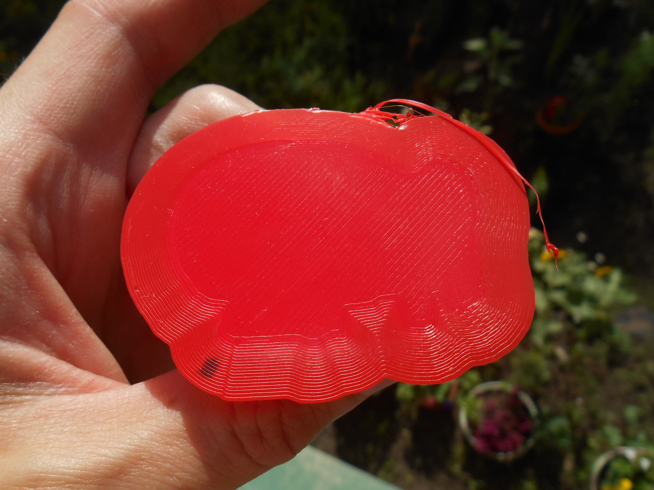

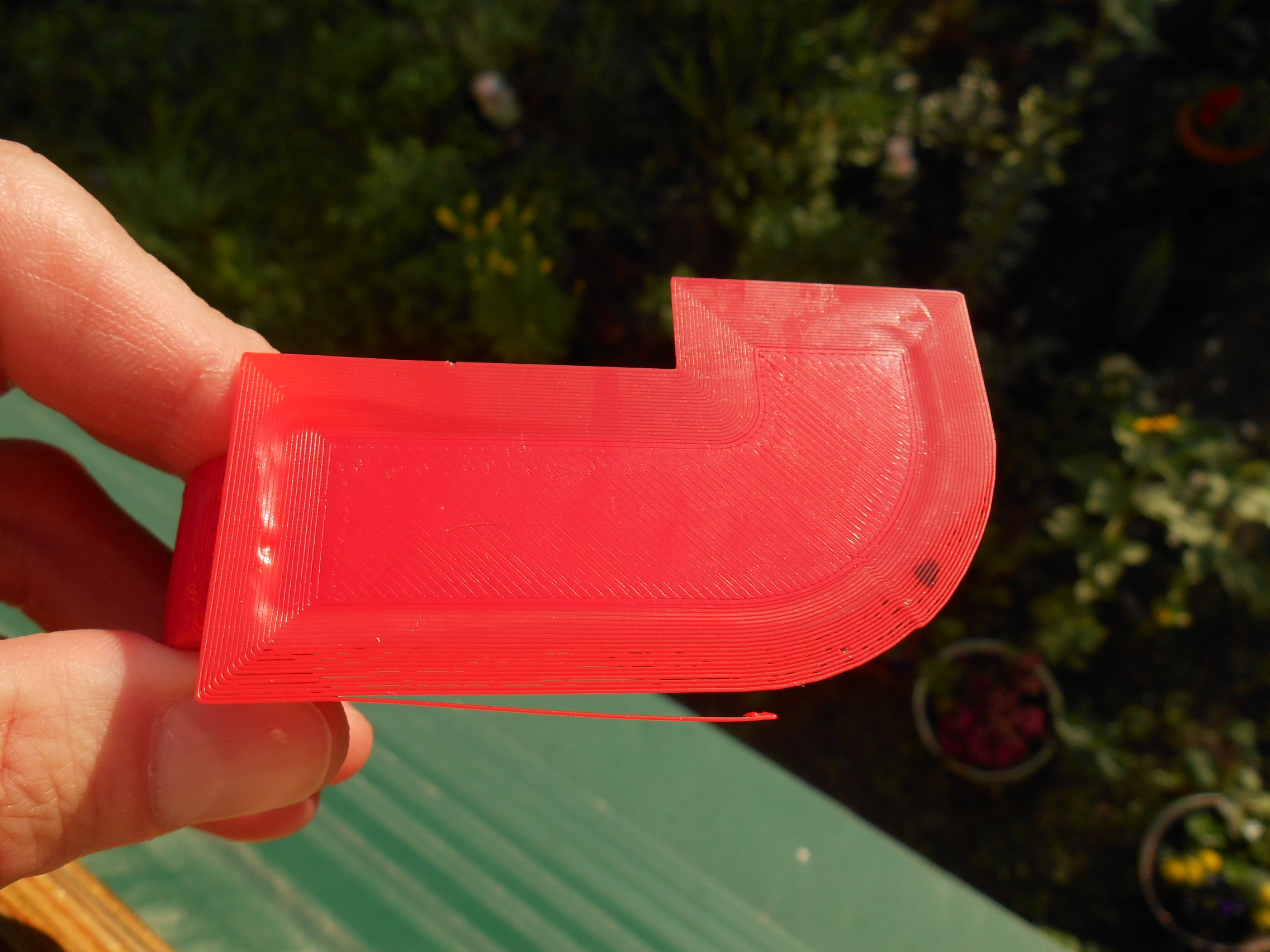

Обдув, вторая реализация.
Отпечатан единой деталью без поддержек и с обдувом. Думал, что вообще не получится. Получилось :)
Адгезив - ErichKrause.
Снизу небольшая деламинация.
При печати верхней стенки первый слой лег отвратно, за него пару слоев сопло сильно цеплялось, был слышен стук, думаю, это и есть причина деламинации.
Закругление снизу на сопле с множеством наплывов. Видимо, угол большой. Не хватило обдува (как минимум, сопло не туда дует, а, возможно, скорость обдува надо было увеличить).

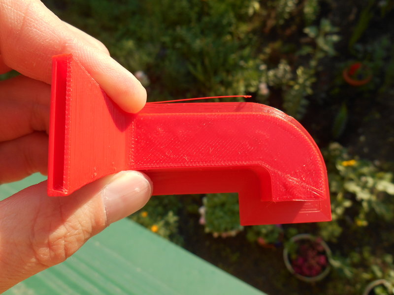

Верхняя стенка.
Внутри воздуховода (первый слой - это мост?), весьма ужасно.
Но, последний слой сверху выглядит хорошо, дыры закрылись :)
Прошу помочь в терминологии. Что такое мост в нашем случае?
Просто горизонтальная поверхность, которая имеет только две точки опоры?
Как он формируется?

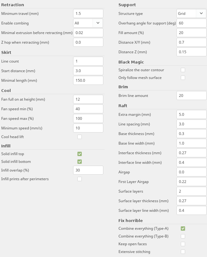

Вот что заметил: при слое 0.2 мм и дне/крыше 1 мм, слоев было не 5, а 6.
Может быть, самый первый слой из шести напечатанных и есть мост?

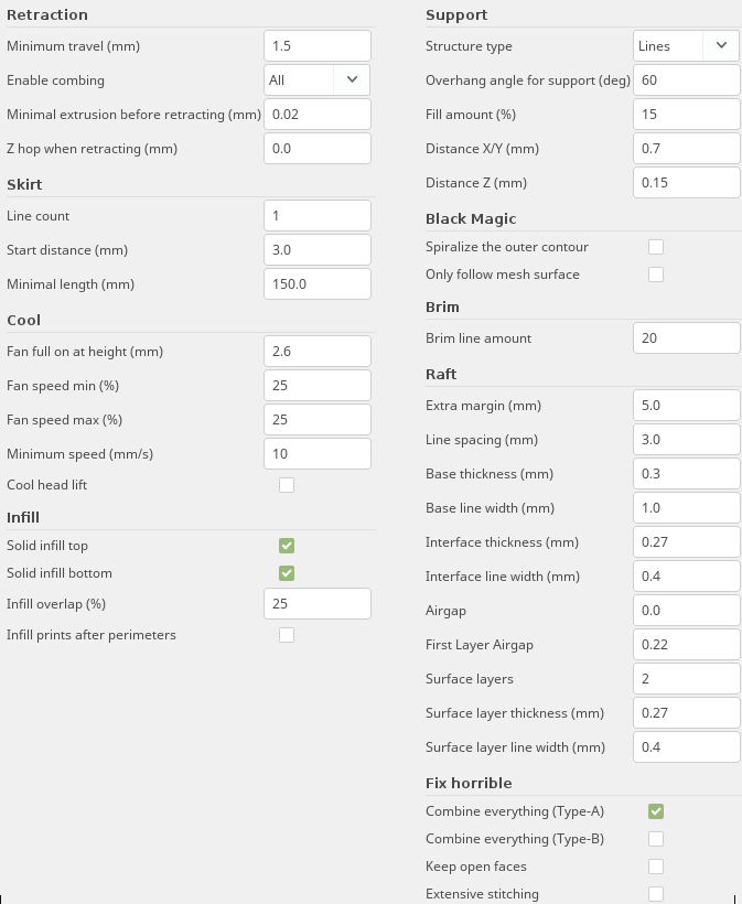

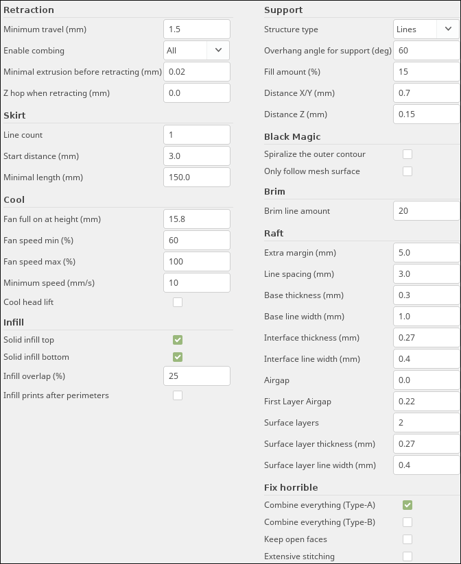

Работа обдува.
Не совсем понятно как работает обдув.
Высоту задавал 12 мм. Мин. скорость - 40%, макс. скорость - 100%.
На первом слое обдув не работал (ну, понятно, не рекомендуется).
При подъеме слоев к 12 мм, скорость обдува возросла до 40% и остановилась на этом значении.
А максимальная скорость 100% для чего?
На высоте 12 мм (те самые 40% обдува) по горизонтали на всей модели заметный порожек, т. е., модель стала шире со всех сторон.
Данное значение обдува повлияло на усдаку пластика? Это нормально?
Или это связано с крышей?

Непрочитанное сообщение Alex Post » 03 июл 2019, 00:08
koluna писал(а): ↑
01 июл 2019, 14:22
измерить и выставить все равно надо
Да не надо оно, поверь. Все отлично рулится процентом экструзии (flow), в процессе печати. Видишь недоэкструзию - накинь пяток процентов. Видишь что прыщи полезли на боках - убери. Вот и вся наука. А пруток последнее время действительно более менее держит диаметр +-0.05мм, причем если и есть разброс - то он в пределах катушки и в минусе может быть и в плюсе. Так что выставление в слайсере то, что ты намерял в начале катухи - бессмысленно.
Непрочитанное сообщение Alex Post » 03 июл 2019, 00:14
koluna писал(а): ↑
02 июл 2019, 22:18
И опять с раструбом на конце. Раструб этот приводит к снижению скорости потока, в результате обдув дует слабо.
Непрочитанное сообщение koluna » 03 июл 2019, 09:18
03 июл 2019, 00:14
Да, площадь поперечного сечения раструба меньше площади поперечного сечения трубы вначале...
Но как направить поток точно в нужном направлении? У меня там тесно...
Значит я тебя не совсем тогда понял...

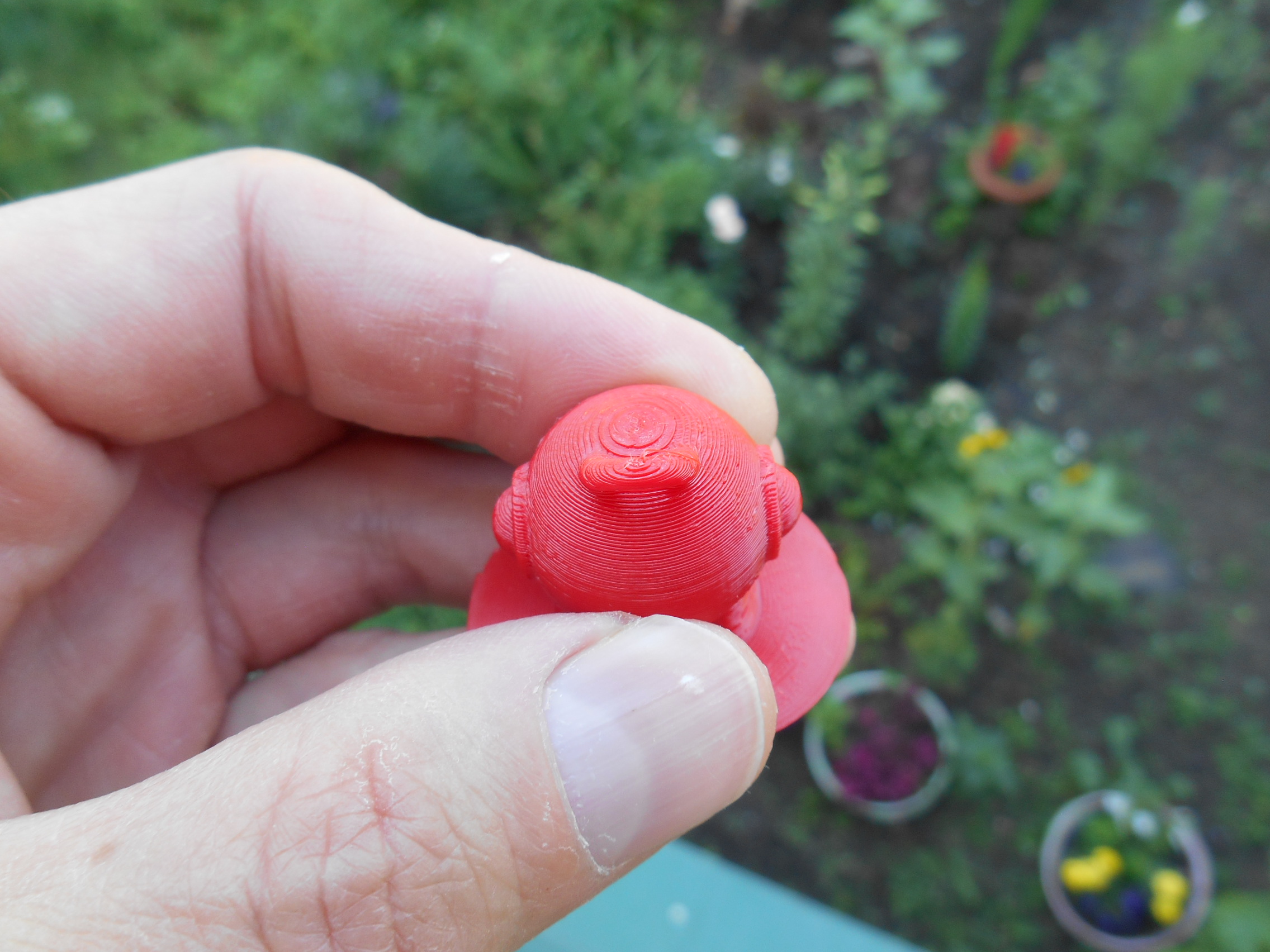

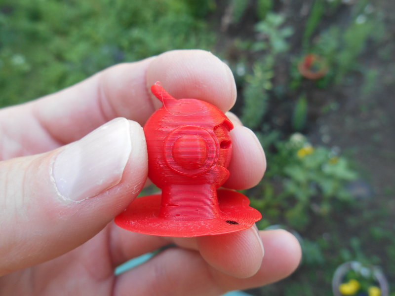

Непрочитанное сообщение koluna » 03 июл 2019, 09:53

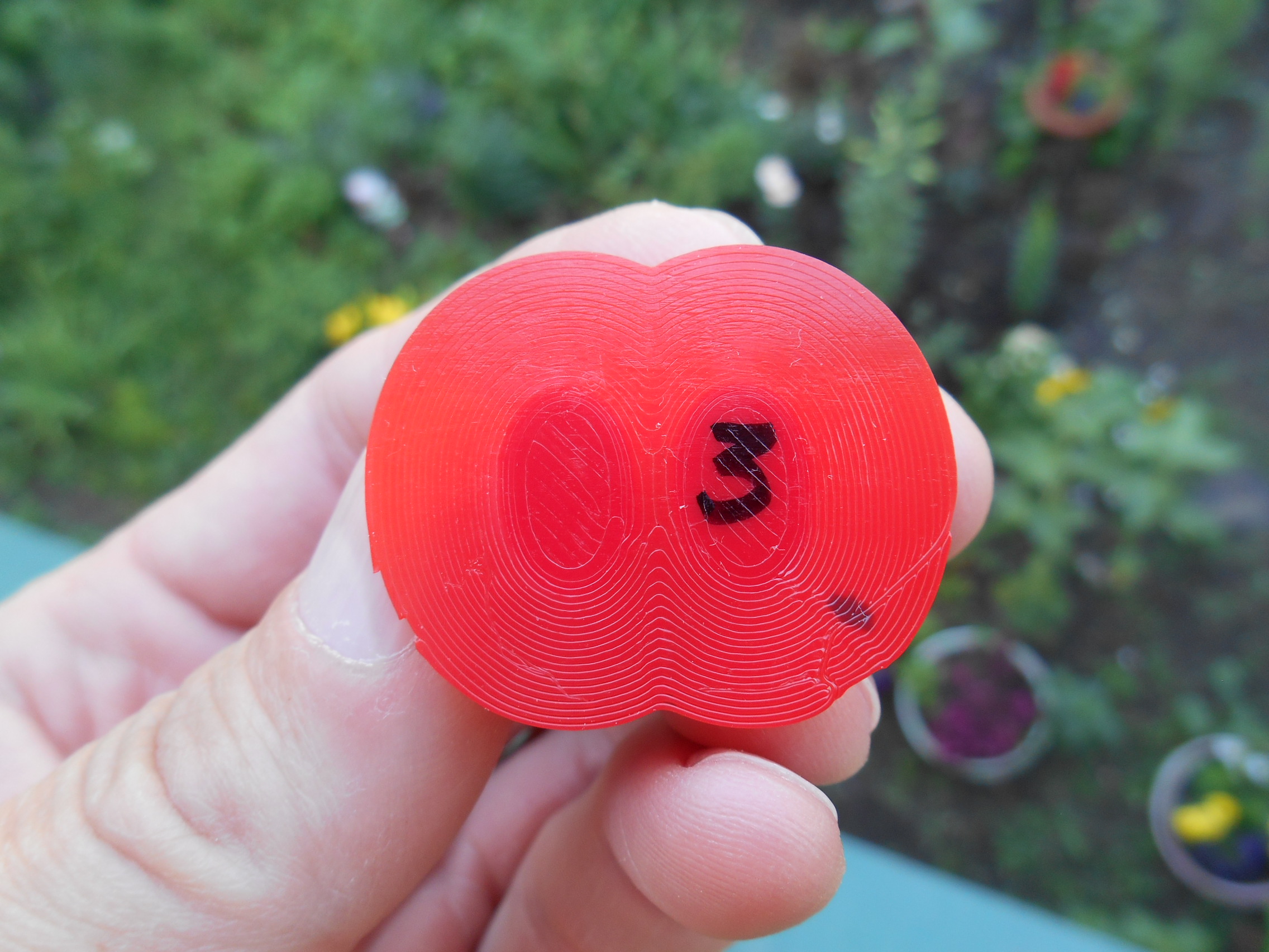

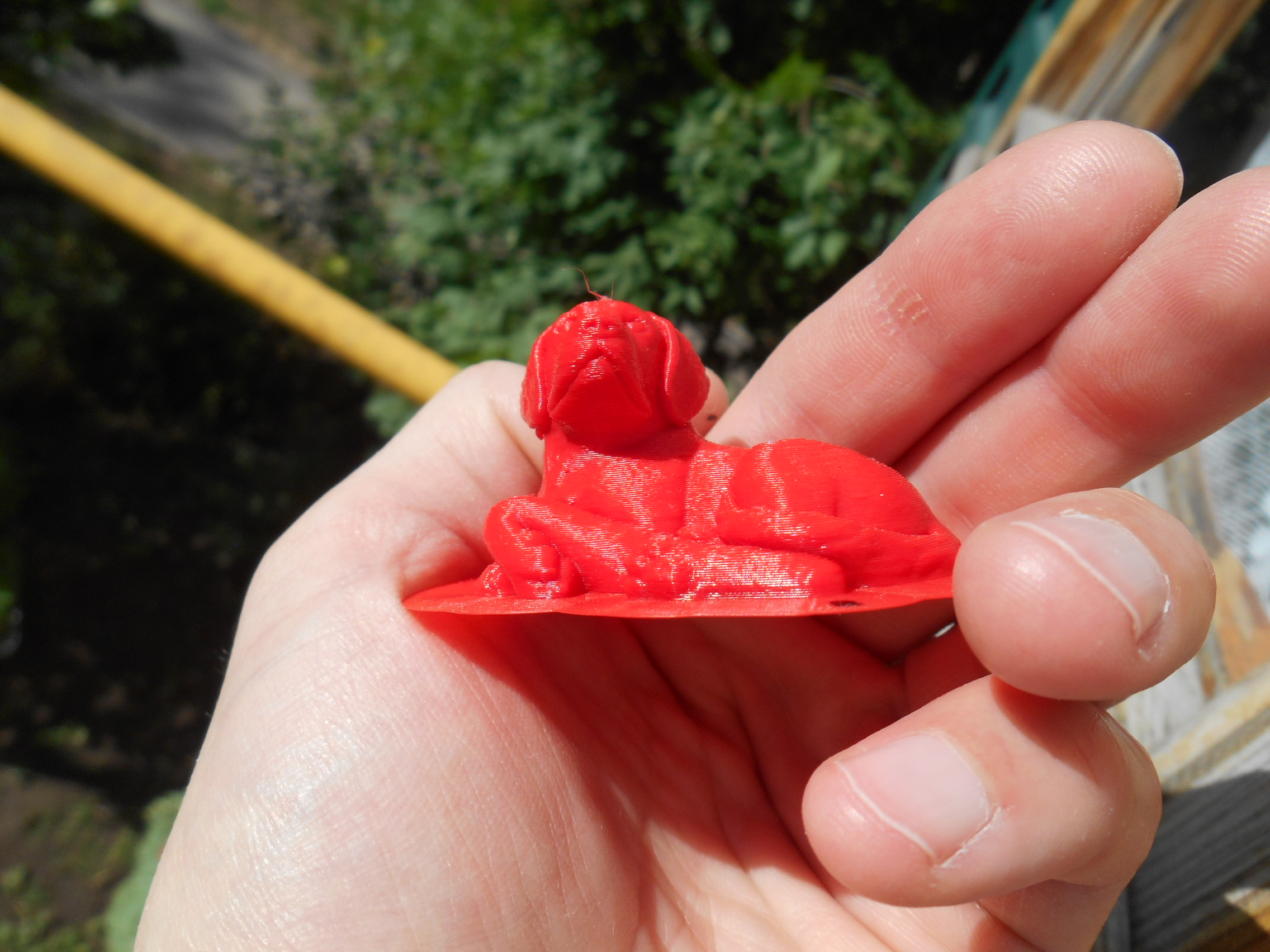

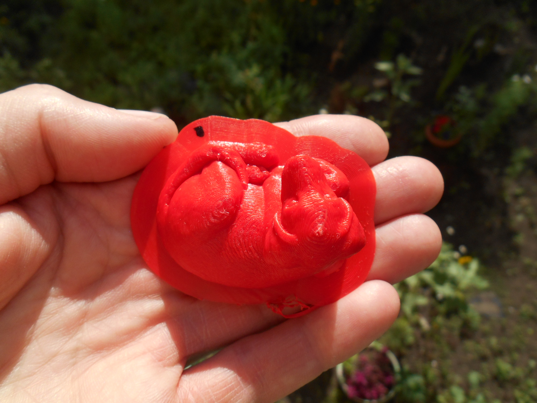

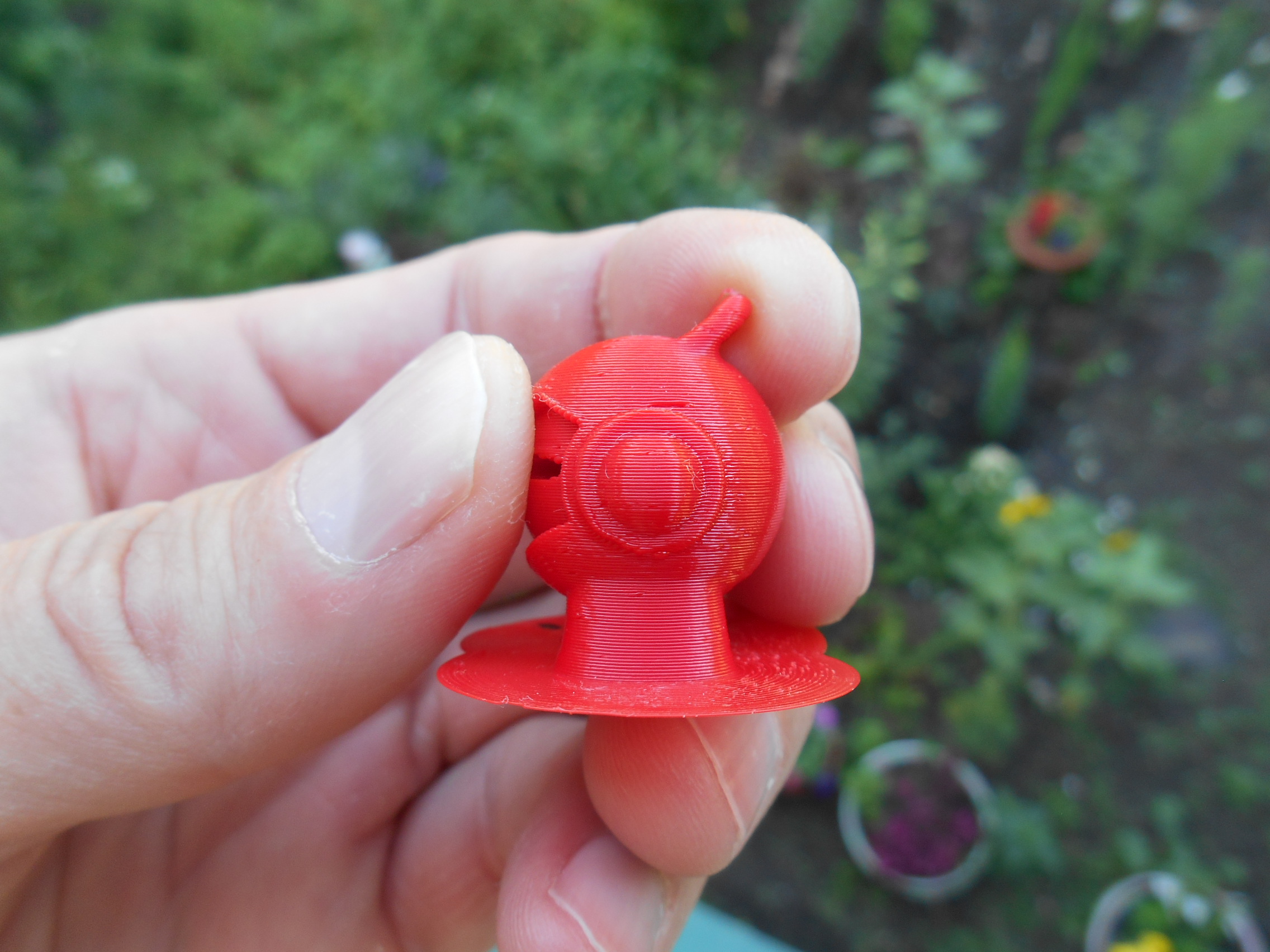

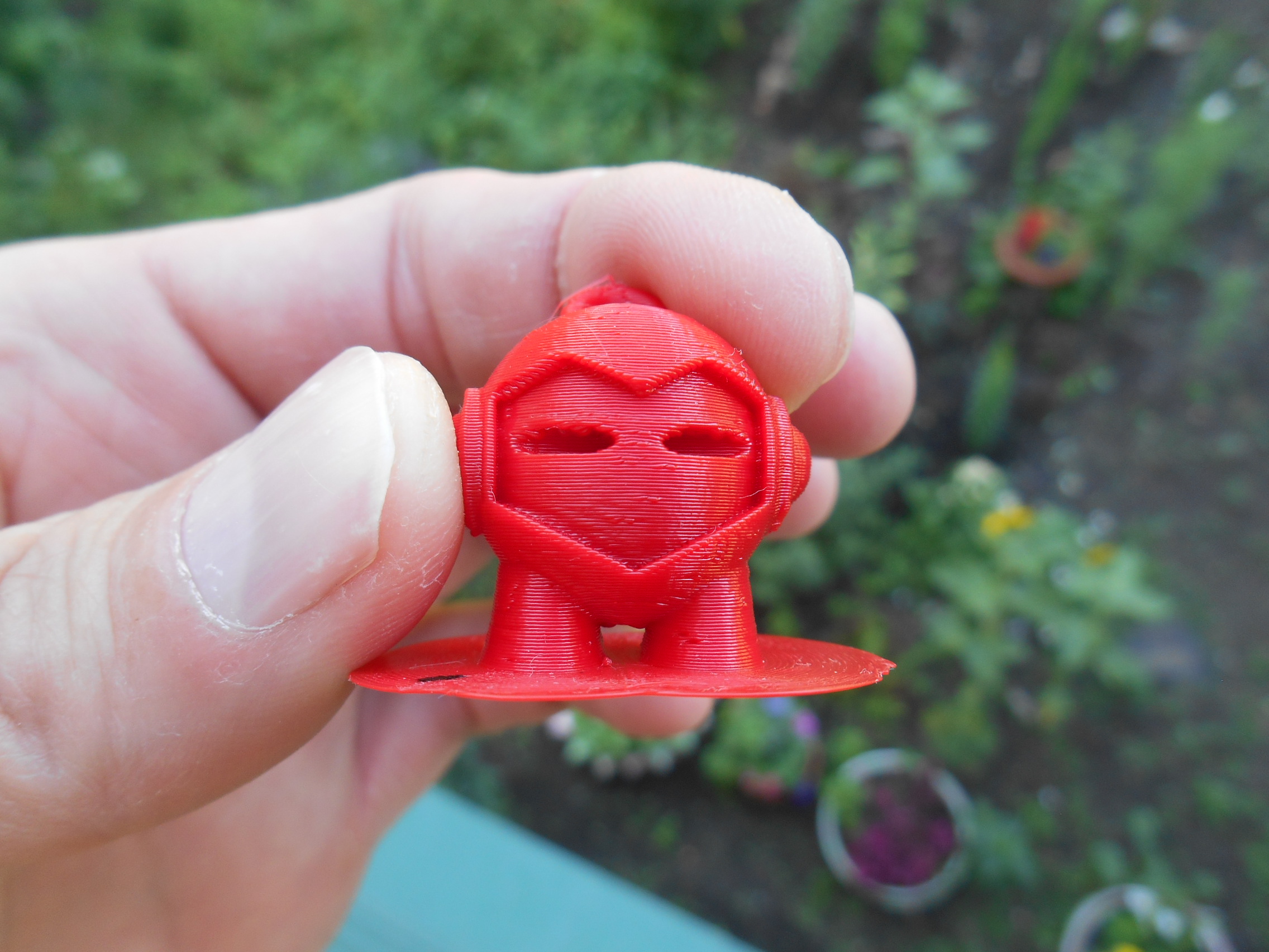

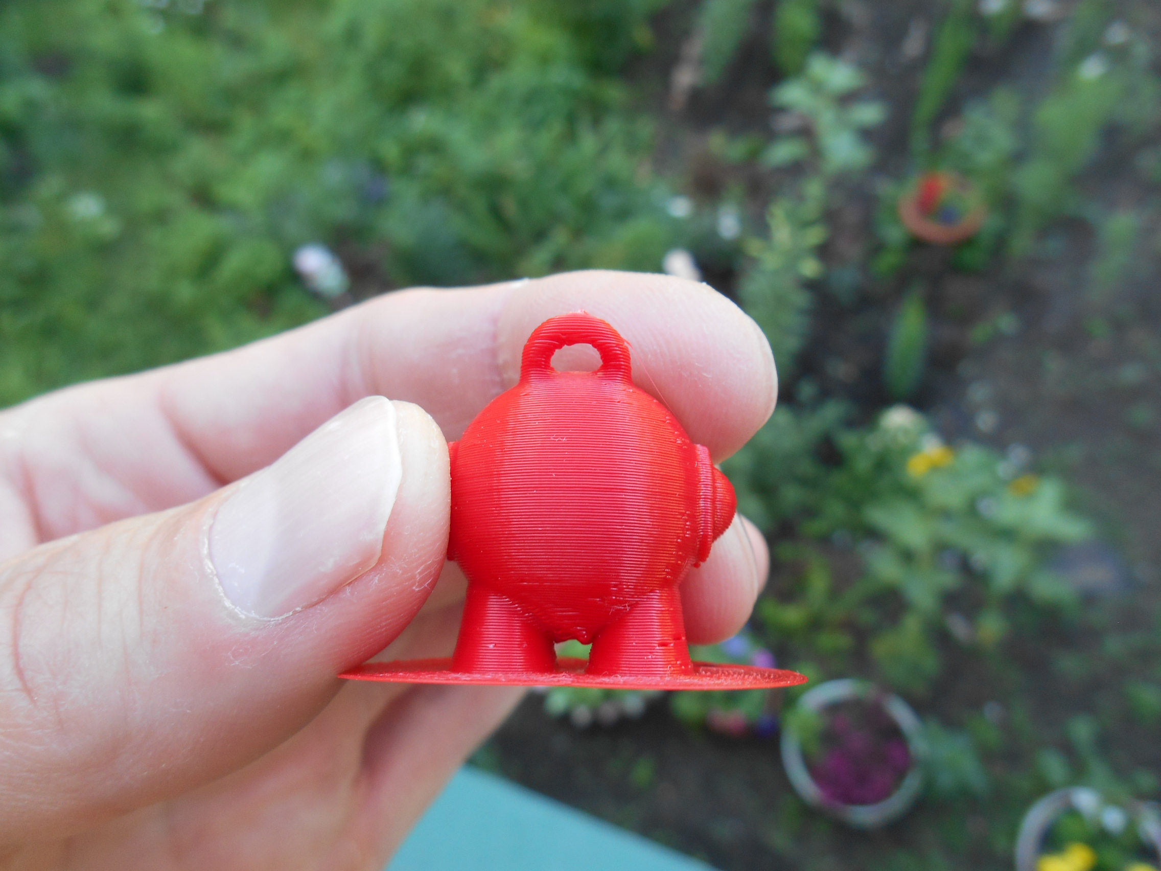

Приладил вторую реализацию обдува ночью (пока не анонсировал) и распечатал Марвина 3 :)
От Марвина 2 качество заметно отличается в лучшую сторону, но есть над чем еще поработать :)
По сравнению с Марвиным 2:
глаза - лучше,
верхняя часть шлема над глазами - чуть лучше,
нижняя часть шлема (переходит в промежность) - лучше,
перед промежности - лучше,
уши теперь одинаковые :),
задняя часть промежности, да и зад вообще - заметно лучше,
колечко - лучше.
Что странно: улучшилось качество поверхности - меньше волн (ВЧ-рябь).
По поводу промежности - видимо, надо увеличить процент обдува: тут сочетаются мост и нависающая поверхность.
Буду благодарен советам по настройке и доработке :)

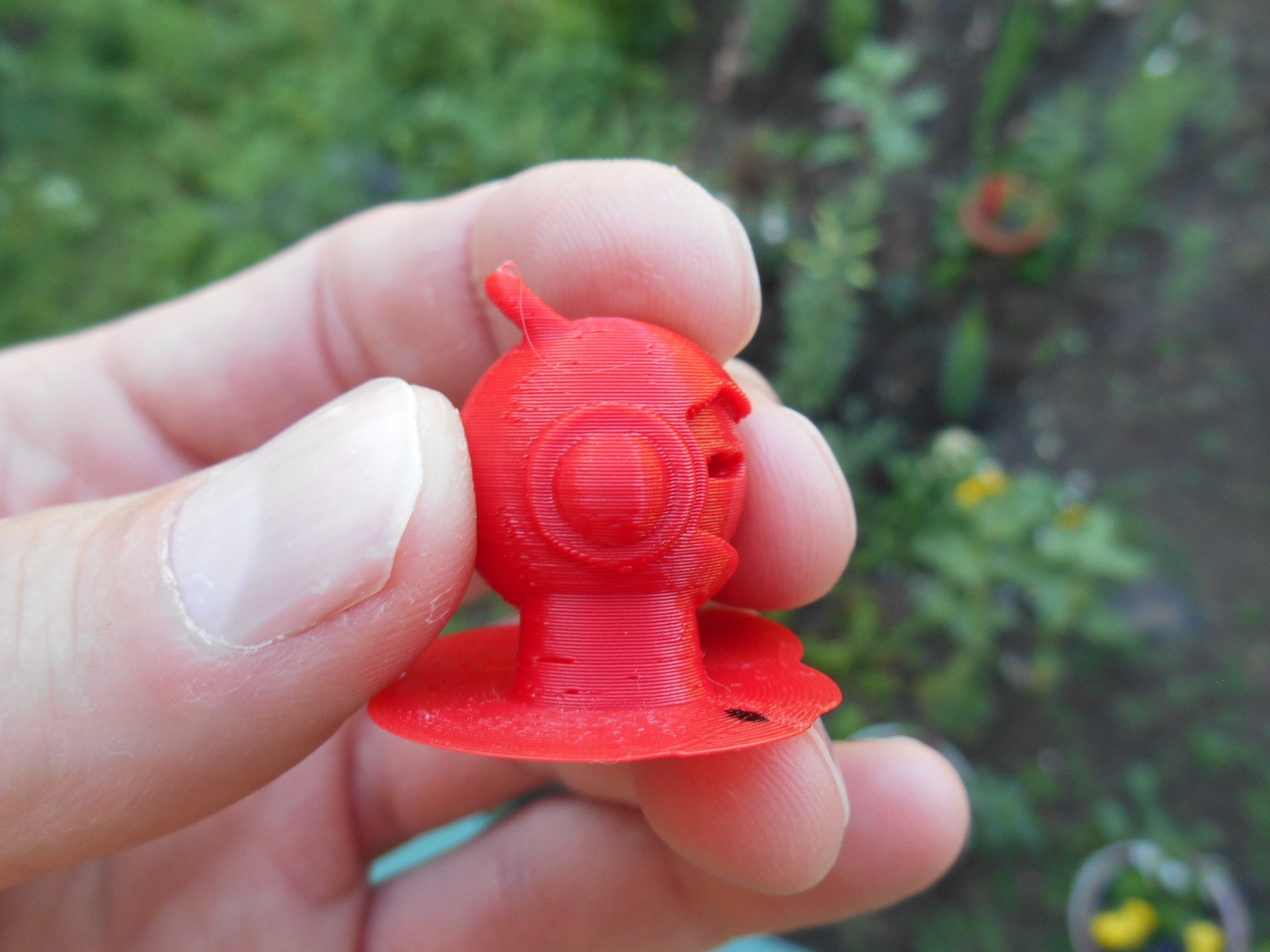

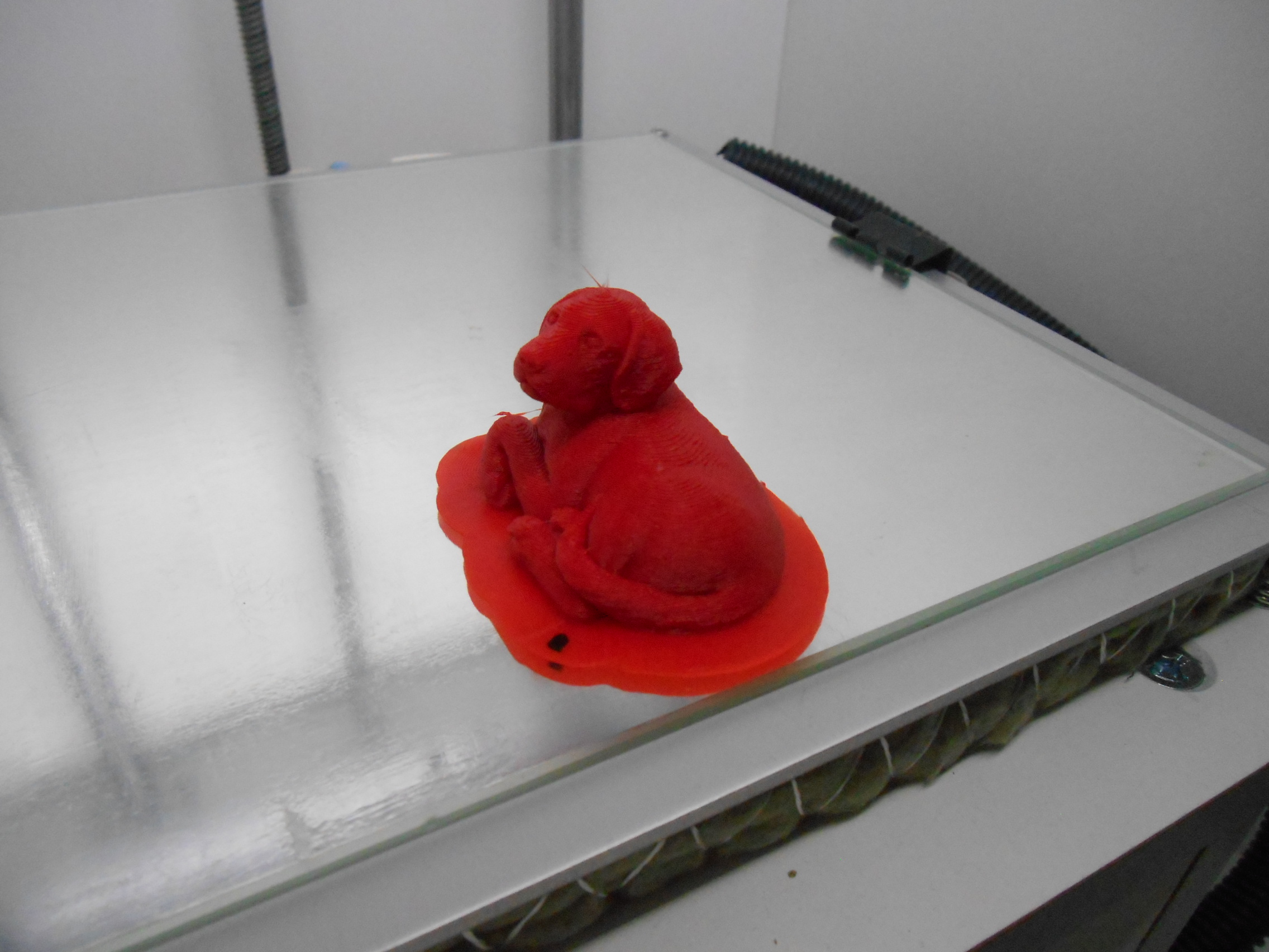

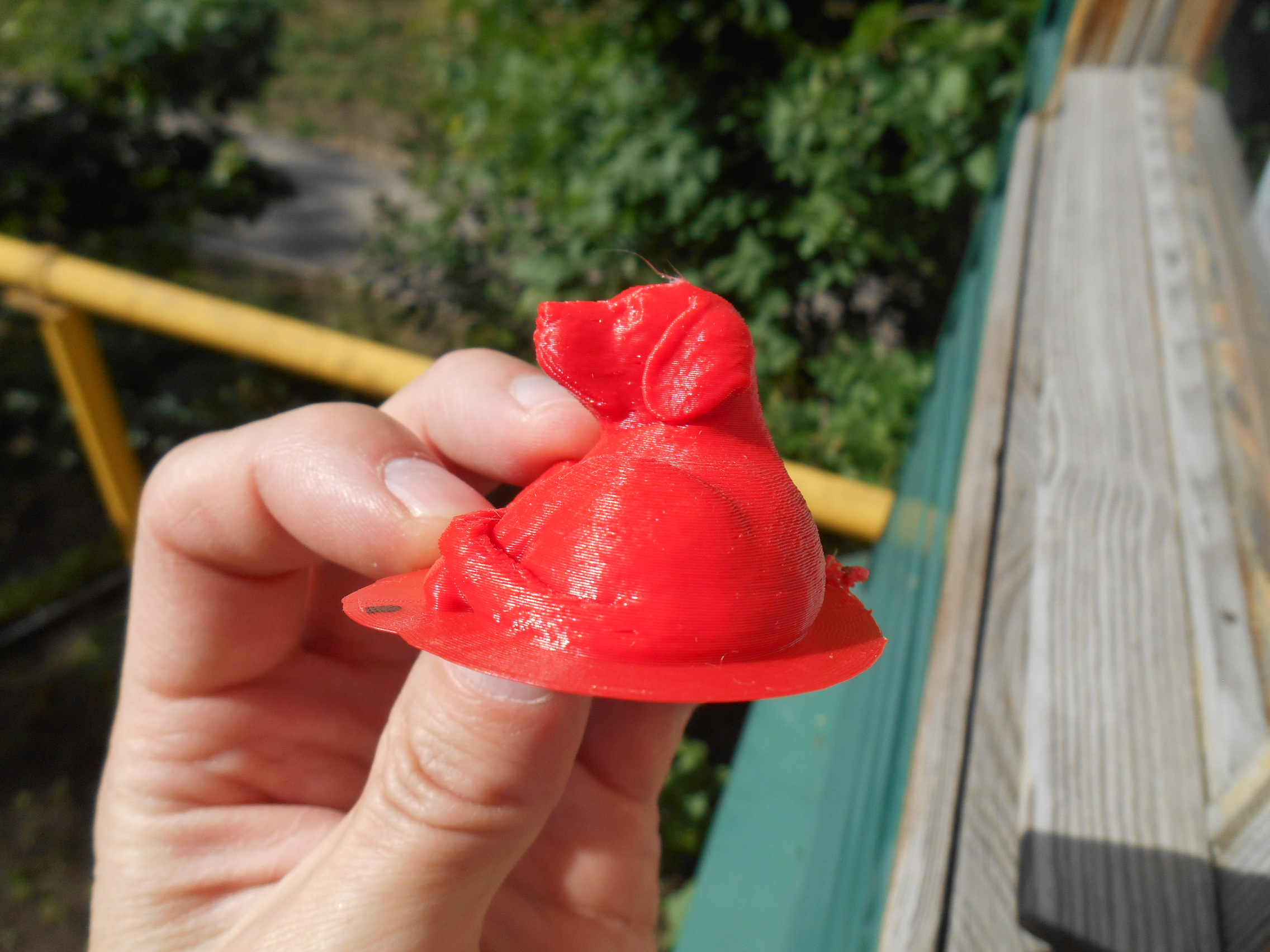

Непрочитанное сообщение koluna » 03 июл 2019, 15:27

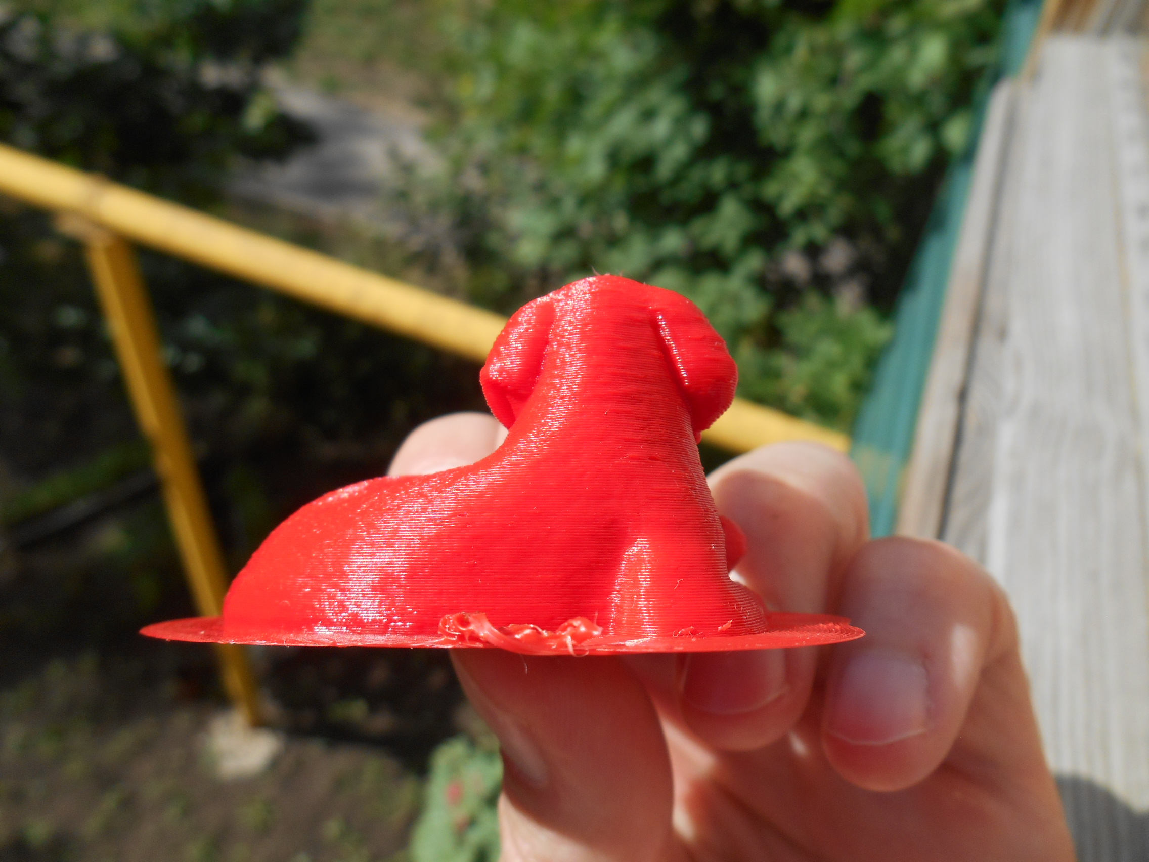

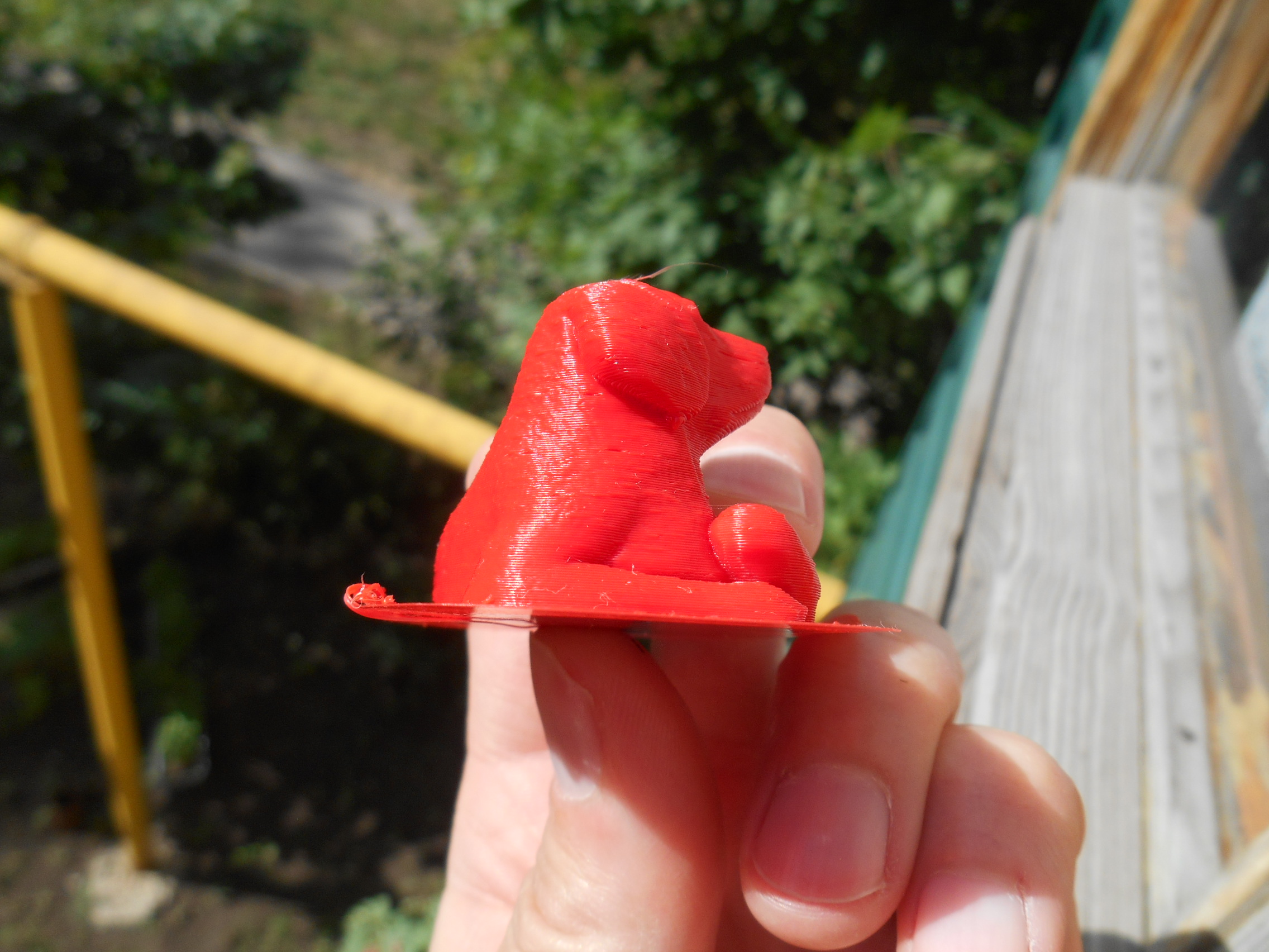

Песик.
Взял отсюда.
Масштаб 0.4.
По сравнению с Марвином 3 - увеличил скорость обдува до 60% и высоту включения обдува на полную.
Качество порадовало. Думал, что уши снизу и нижняя челюсть - проблема, но распечаталось на удивление неплохо! :)
