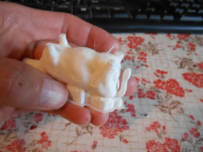

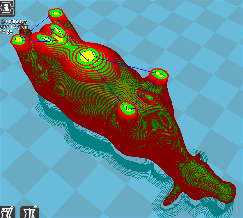

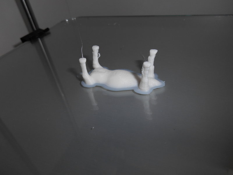

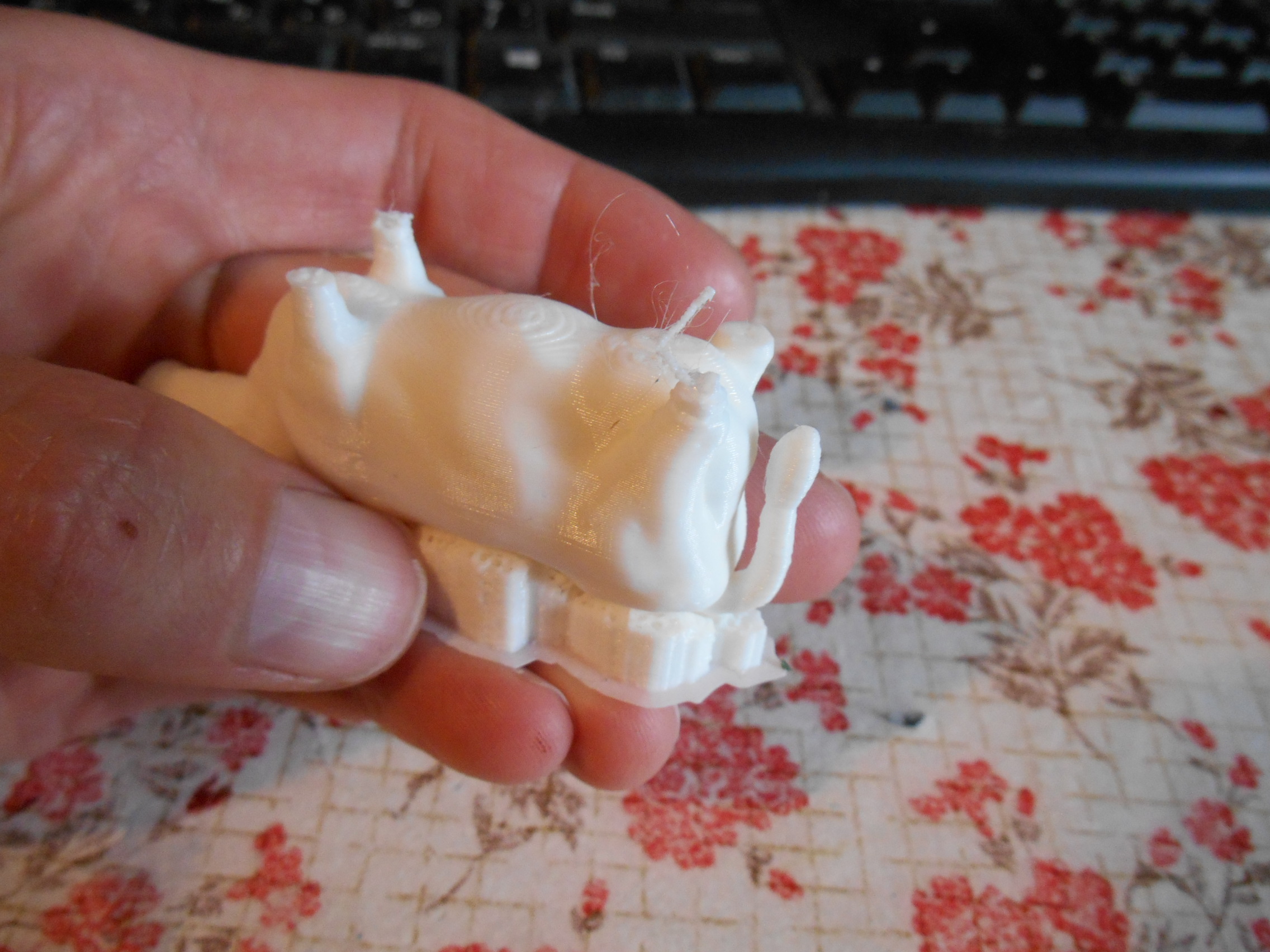

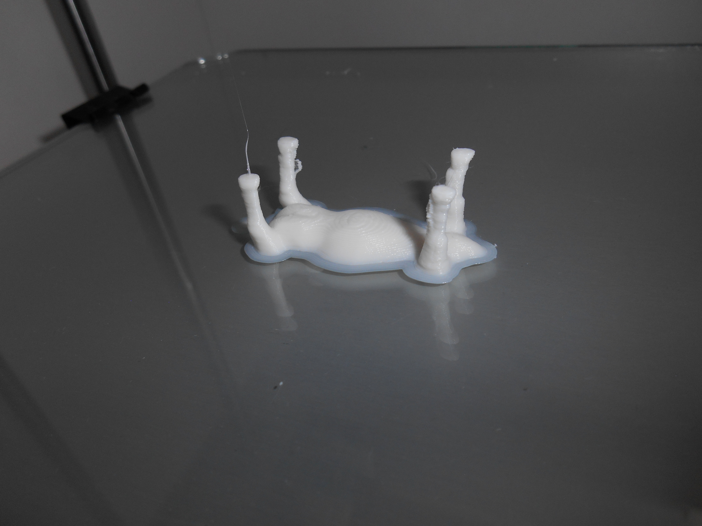

ПЛА и пробка №3.
Печатал, печатал, все было хорошо. Радуюсь и тут - бац! При печати ног словил опять пробку!!!
Выглядит как труха и волосня.
Фото и скрин нарезки приложил (на нем приблизительно слой, с которого начались проблемы).
Все-таки это ретракт?
Экструдер Титан (директ), скорость 70, дистанция 2.5.
Непрочитанное сообщение koluna » 01 авг 2019, 14:26

Непрочитанное сообщение dark184 » 01 авг 2019, 15:01
koluna писал(а): ↑
01 авг 2019, 14:09
Прочисти сопло ядерным способом и поставь наконец то уже второй фильтр. Подозреваю печать длилась 3-4 часа?

dark184 писал(а): ↑
01 авг 2019, 15:01
Гы :) А вот и нет. Я специально нарезку трудной части делал - через 10 минут может встать...
А вот и первый положительный результат: уменьшил ретракт с 2.5 до 1.5 и все распечаталось!!! Единственное, козюльки появились... может, скорость перемещения увеличить?
