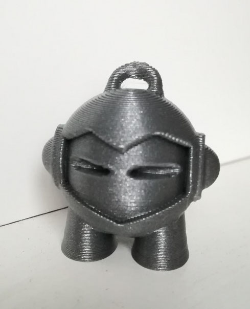

Ребят, Марвин из ПЛА есть у кого фото?
Интересует промежность спереди и сзади. Там загибается пластик при печати :(
Titanium от АБС Мейкера - ПЛА с серебрянкой :D
Непрочитанное сообщение koluna » 02 авг 2019, 14:13
Спасибо.
Передок хорошо. А задок также?
И... вопрос, как он был расположен при печати относительно сопел обдува?
Я лицом к себе печатаю, вот, думаю, может, повернуть на 90 гр...
Если несложно, параметры печати приведи, пожалуйста.
Непрочитанное сообщение Kaktus » 02 авг 2019, 16:53
koluna писал(а): ↑
02 авг 2019, 14:13
А задок также?
Так же. Расположен лицом к оператору. Думаю, что пох, как крутить.

Да я не помню уже. Это супруга дома фотографировала :) Обычные параметры - ничего кроме нормального обдува не требуется.

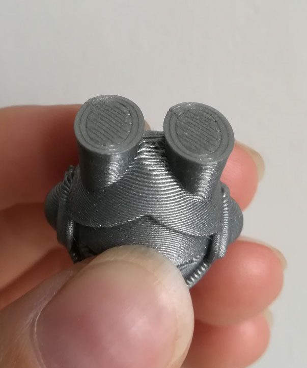

Непрочитанное сообщение koluna » 02 авг 2019, 18:29
Повернул Марвина на 90 гр., чтобы перед и зад были напротив обдува. Нет разницы... ну или она еле заметная...
Кстати, до этого пробовал скоростью играть: со слоя, где начинается спереди и сзади сильный навес - скорость делал в слайсере 50%, потом через несколько слоев возвращал до 100%. Тоже нет разницы или еле заметная...
Крайнего Марвина отправил в поля работать: на ключи навесил.
Осталось еще двух Марвинов на расстоянии друг от друга распечатать...

Непрочитанное сообщение koluna » 02 авг 2019, 21:24
В общем, хрень какая-то...
Печатал двух Марвинов по диагонали. Результат тот же с передом и задом... Загибает на навесах! Из-за этого вместо круглого и красивого передка/задка получается немного линейный, сглаженный... А я хочу круглый!!!
Может, температуру опустить? Печатаю на 200 гр., PLA белый БФ.
Непрочитанное сообщение koluna » 02 авг 2019, 23:22
Печатал на 190 гр. - тоже самое.
Что получается.
Разворачивание модели не помогает.
Уменьшение скорости не помогает.
Печать нескольких копий не помогает.
Уменьшение температуры не помогает.
Везде - одинаковый результат в плане печати навесов.
