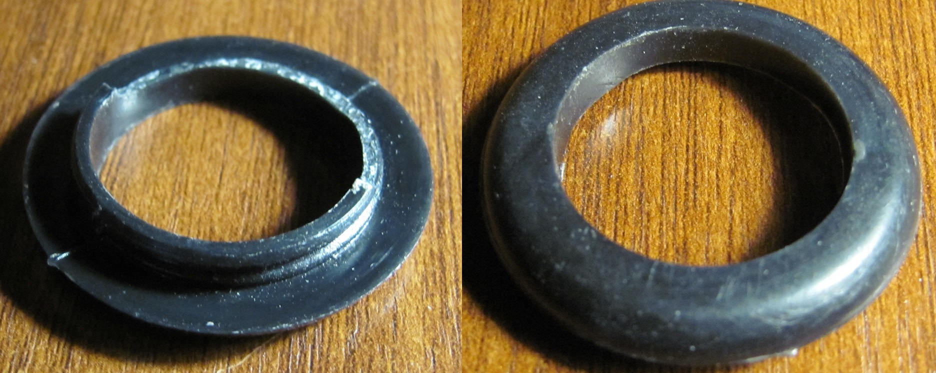

Вопрос бывалым☺: "Насколько сложно смоделить вот эти детали, и какая прога лучше всего подойдёт?"
• Вот такая вот штука для "машинки для стрижки" (она двигает нож): https://ru.aliexpress.com/item/32760696576.html
и вторая деталь на фото:
Последний раз редактировалось Tema3d 04 авг 2019, 16:52, всего редактировалось 1 раз.

Непрочитанное сообщение 3D-SPrinter » 04 авг 2019, 16:34
Tema3d писал(а):
04 авг 2019, 14:56
Минут 15 в тинкеркаде на обе детали https://www.tinkercad.com/ . Осилит даже ребёнок. :)
