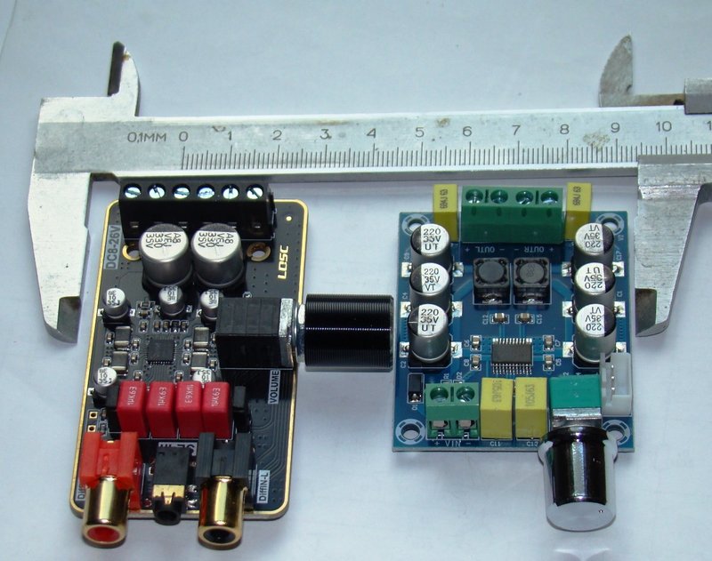

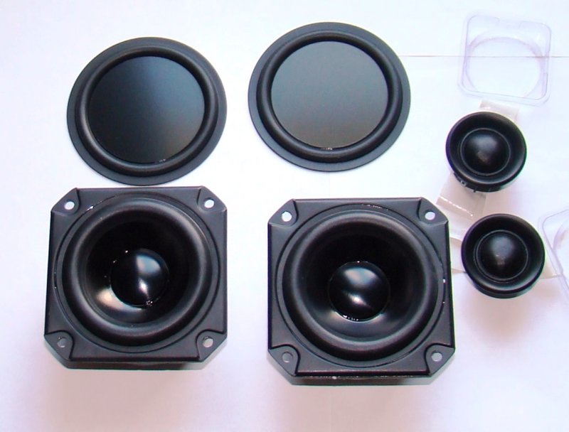

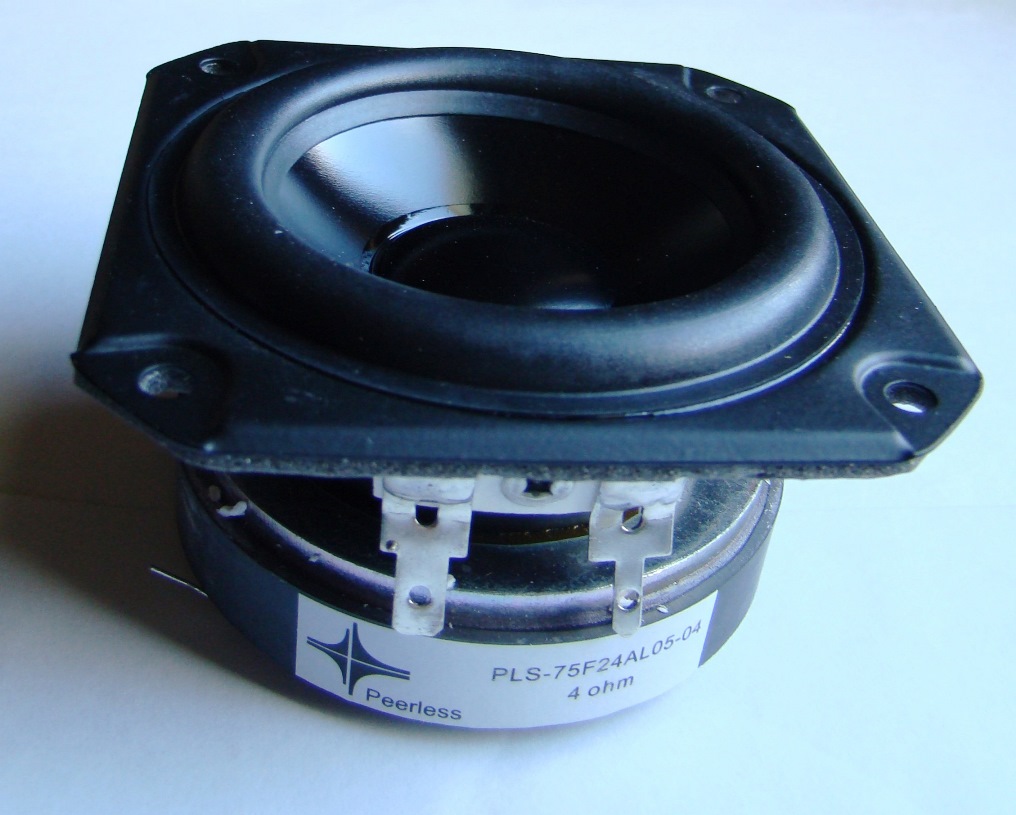

Собрался комплект для бумбокса в канализационной трубе: пищалки, ширики и пассивные радиаторы.
Удивился- ширики вместо Китая с непроизносимым названием оказались Китаем, но таким:
И пришли платки усилков D-класса, на TPA 3123 и на PAM8620. Платки очень красивые, особенно на PAM8620 (черная).
Пока ничего не тестил, некогда будет еще недели 2...3. :(

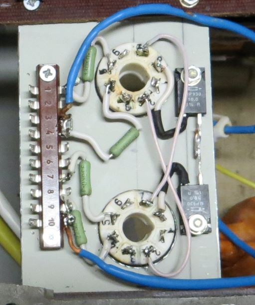

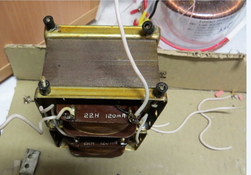

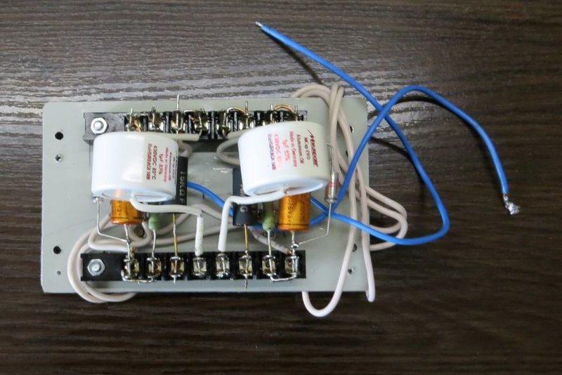

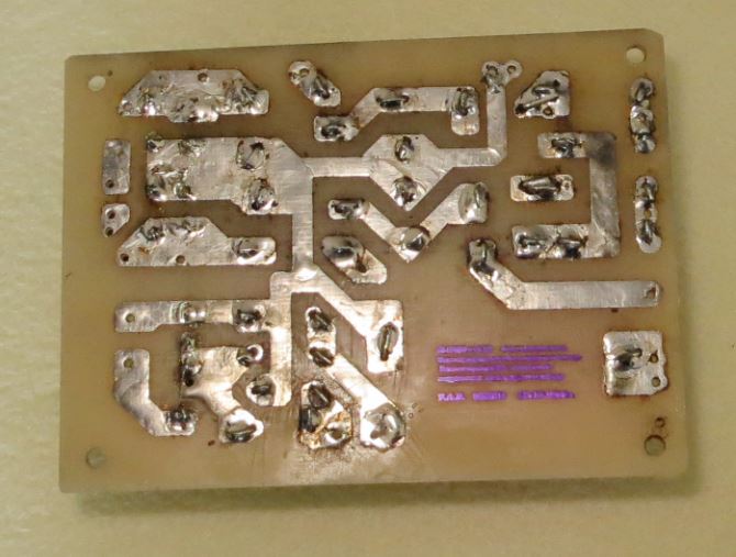

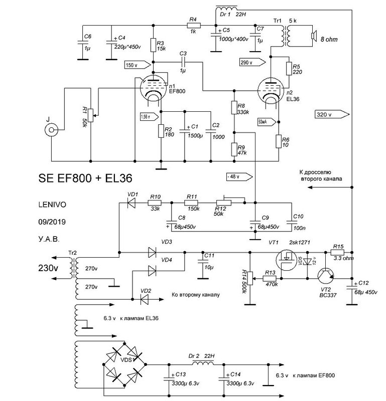

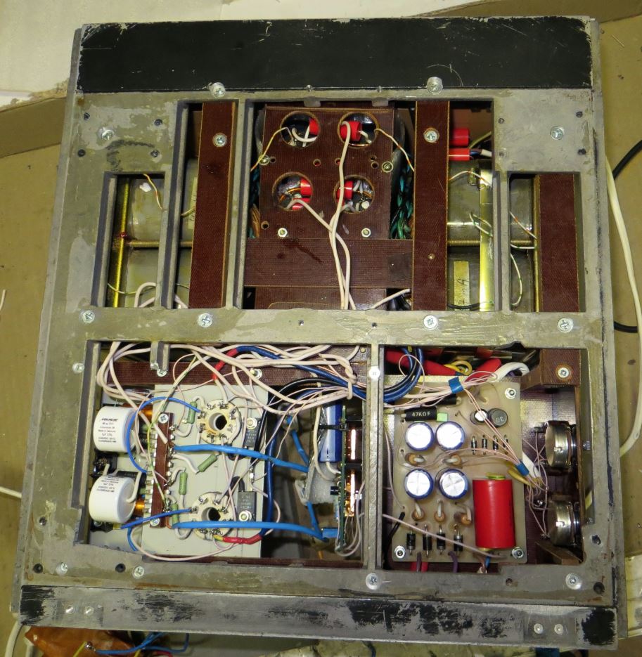

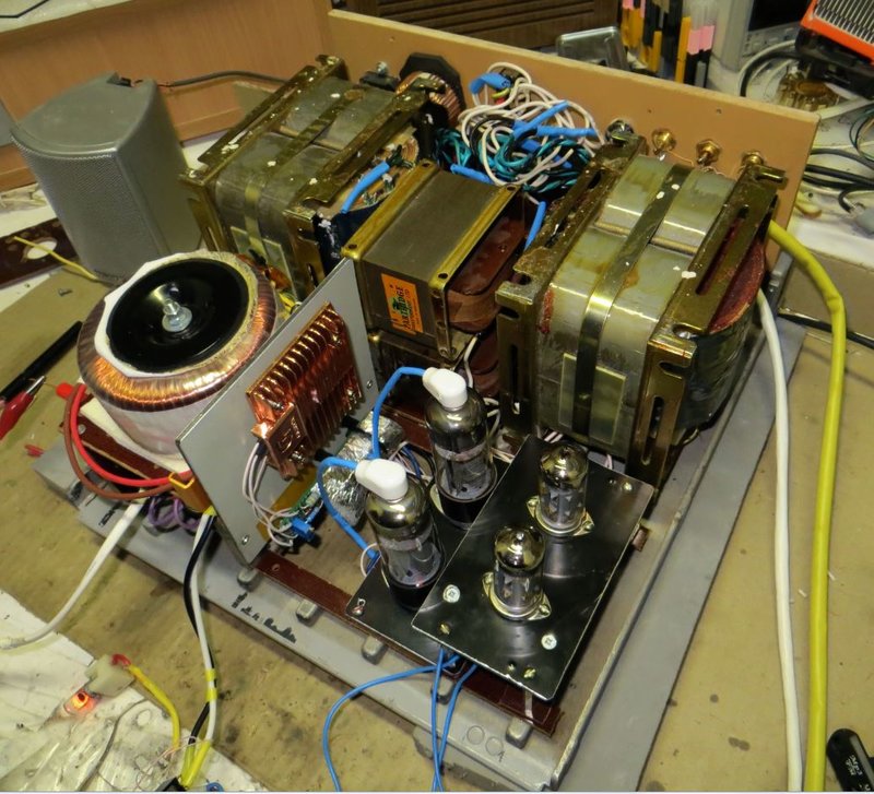

Пределал старый свой усилитель.
Спаял по вот такой схеме.
Вид со снятым корпусом.
Вес 25 кг.... Опять порвал спину.......

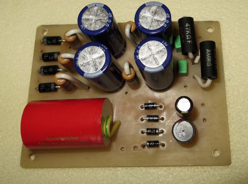

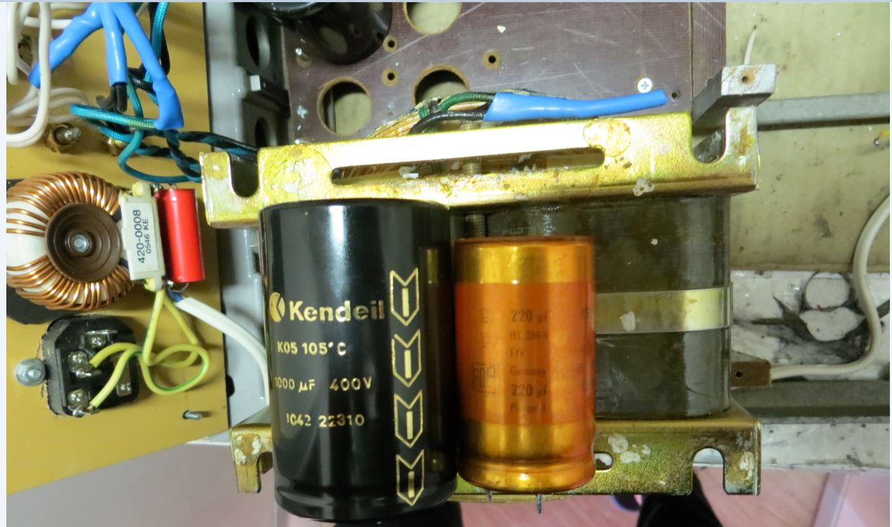

Спойлер Больше фоток под спйлером
SE EF800+EL36 09 2019 -3.JPG (76.12 КБ) 6312 просмотров
SE EF800+EL36 09 2019 -4.JPG (55.82 КБ) 6312 просмотров
SE EF800+EL36 09 2019 -11.JPG (59.65 КБ) 6312 просмотров
SE EF800+EL36 09 2019 -14.JPG (61.61 КБ) 6312 просмотров
Re: Звук. Общая тема
Непрочитанное сообщение Lenivo » 21 сен 2019, 07:45
Запустил от китайского модуля и на отладочные микро колонки...... И завис на три часа прослушивания.
Как далеки микроусилители от настоящего звука.
