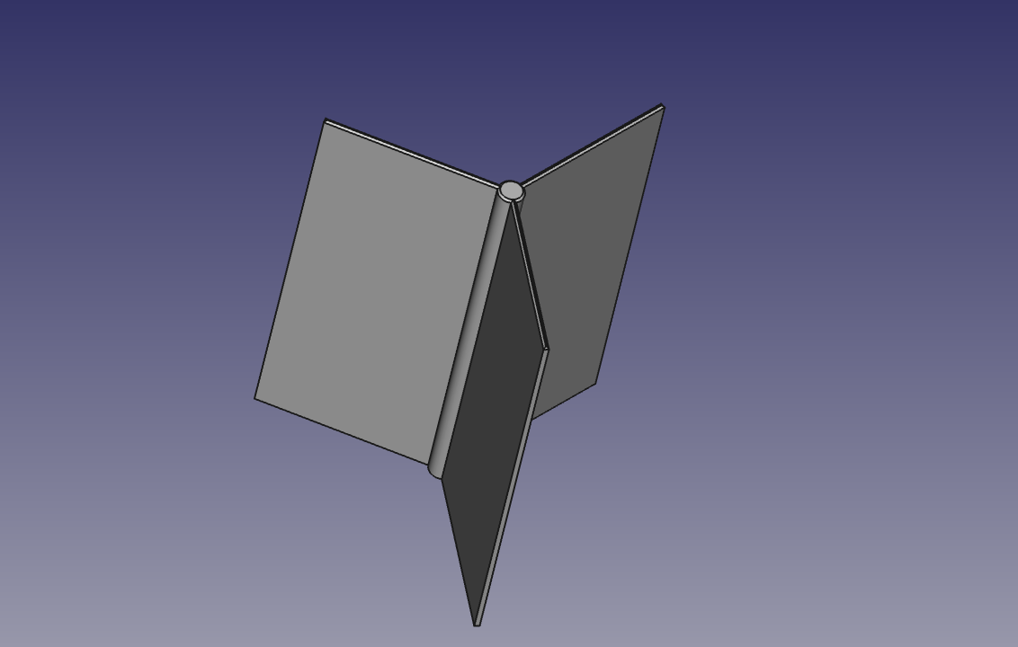

Вот, к примеру, печатаю простейшую деталь, уже, блин, третий раз... деламинирует один угол и все тут...
Пробовал сначала 70 гр., потом 80 гр. И винты подкрутил. Прилипло лучше. Но слоновья нога на части детали ближе к центру...
Третья итерация. ПЭТГ, 240/80, на БФ. Высота 128 мм, ширина стенки 57 мм, толщина стенки 1.6 мм (в слайсере 0.8 мм). Нарезалось нормально, печатает строго 4 периметра без заполнения.
Юбка с трудом ножом отдирается. А вот угол один... может, с каймой надо было печатать...
Это не простейшая деталь, а очень даже проблемная. Как и любые тонкие стенки висящие в воздухе.

Хмм... а поподробнее?
Да, площадь основания мала, но, благодаря, стенкам-ребрам модель устойчиво стоит на столе. Не шатает ее совсем.
Неужели пластик так усаживается, что углы на стенках подрывает?
В чем конкретно заключается проблемность и как это побороть?
Ну, если бы просто одна стенка была высокая и тонкая - понятно, а тут их три...
