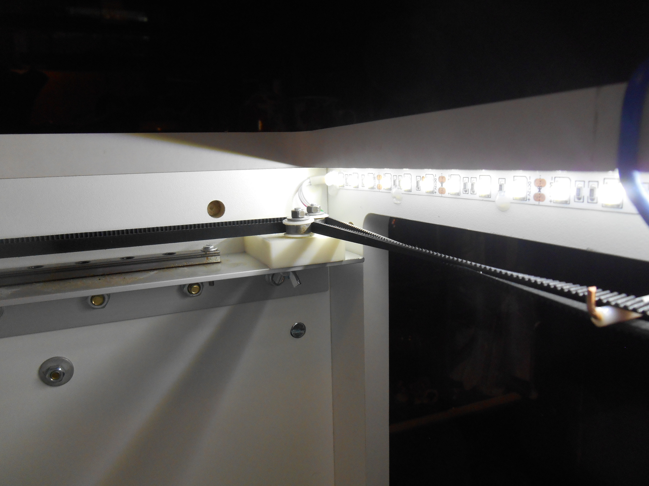

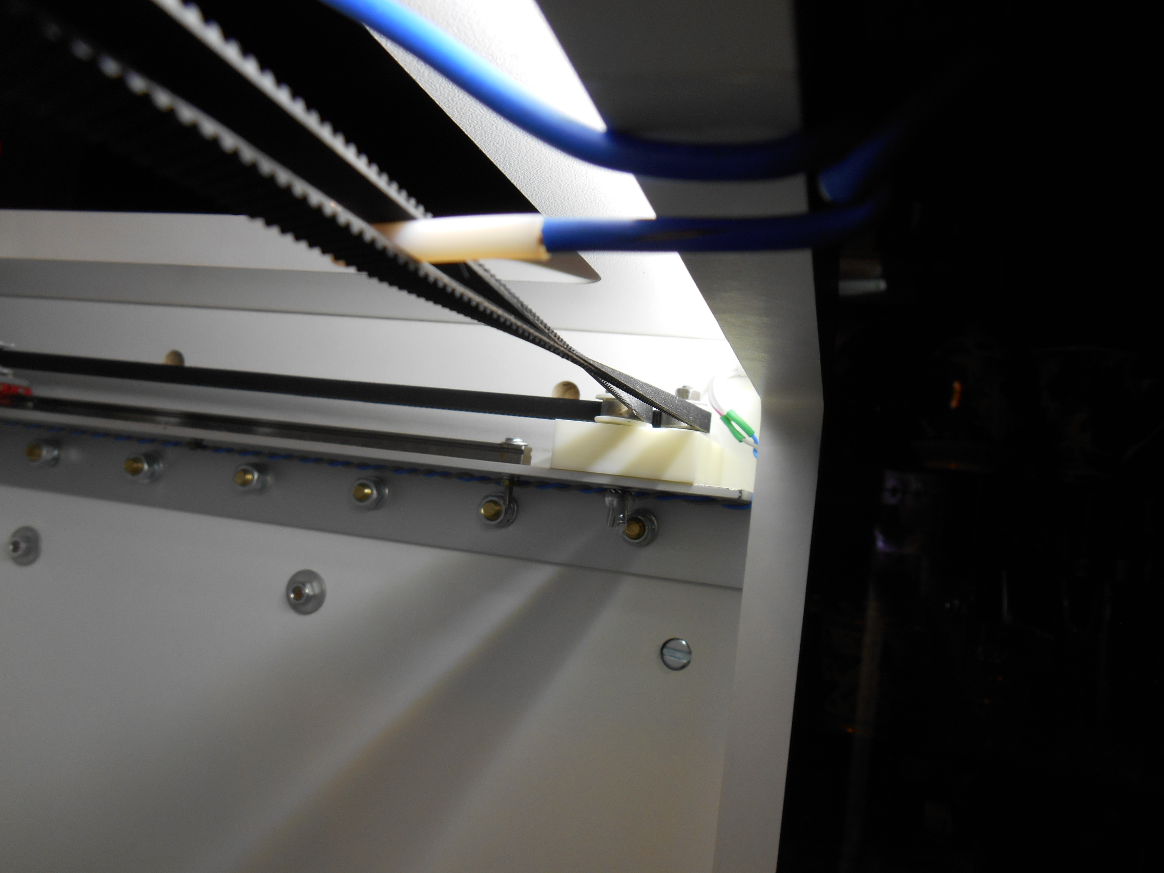

Непрочитанное сообщение koluna » 11 сен 2019, 21:55
Сделал на "посмотреть" по-быстрому одноуровневую кору.
Круги круглые. Кора работает! :)
Второе крепление к голове (оно у меня спереди), где должен быть разрыв ремня - винт М3, к нему хомутом притянул ремень. Криво, но крууугиии... :lol: Надо будет переделать.
Блоки с подшипниками надо будет подправить: винт крепления блока взять М5, а желательно - две штуки или вместо второго шип какой придумать для паза, сейчас блоки ремнями тянет к середине, поворачивая, т. к. винты М4 в пазах болтаются. Ремень можно натягивать блоками.
На блоках ограничители (шайбы) ремня - печатные. Ночью вчера распечатал, не угадал с размером, пришлось рассверливать, в результате - болтаются, громыхают :lol:
Разделитель для ремня сделаю поизящнее...
