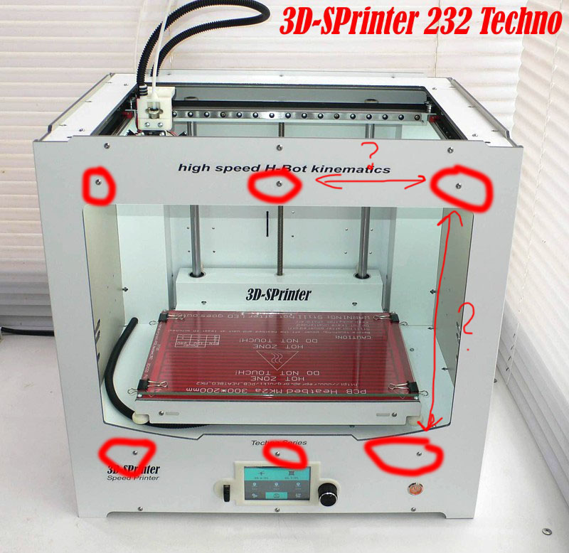

Решил добавить задвигающиеся двери и появился вопрос. Какое точное расстояние между винтами крепления на фронтальной стороне принтера.
Не хочу выяснять линейкой, нужная точность не получится.
Непрочитанное сообщение 3D-SPrinter » 16 авг 2019, 21:46
Dynamitry писал(а): ↑
16 авг 2019, 20:45
Для стекла всё в архиве (в том числе чертёж отверстий).
стекло.rar
(45.35 КБ) 204 скачивания
