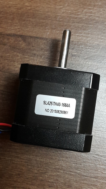

R3pl1CID
Сообщения: 29
Зарегистрирован: 10 мар 2016, 08:53
Имя: Nikolay
Откуда: Барнаул
Непрочитанное сообщение R3pl1CID » 22 май 2016, 14:43
http://3deshnik.ru/forum/viewtopic.php? ... 1560#p4185 Проблему я свою решил.
Взял у знакомого mega +Ramps + A4988 которые у него работают вообще без каких либо нареканий.
Залил туда прошивку, воткнул в принтер... и о чудо - ничего не заработало!
Взял оригинальную прошивку с офф сайта, CoreXY, размер, положение концевиков, шаги по осям, ничего более не менял.
Тестовый кубик на скорости 100 напечатался с первой попытки, попал в размеры.
Есть небольшие странности в поведении принтера, особенно при печати с флешки, но подозреваю, что проблема именно в том, что где-то в прошивке надо еще поправить.
Вариантов у меня все-го два. Первый в прошивке есть косяк, второй, моторы которые я снял с приши - гавно.
MEG
Сообщения: 211
Зарегистрирован: 07 май 2016, 04:01
Непрочитанное сообщение MEG » 22 май 2016, 16:06
обычный мотор. бывают и похуже. прозвони обмотки, лучше всего тестером замерить сопротивление.
