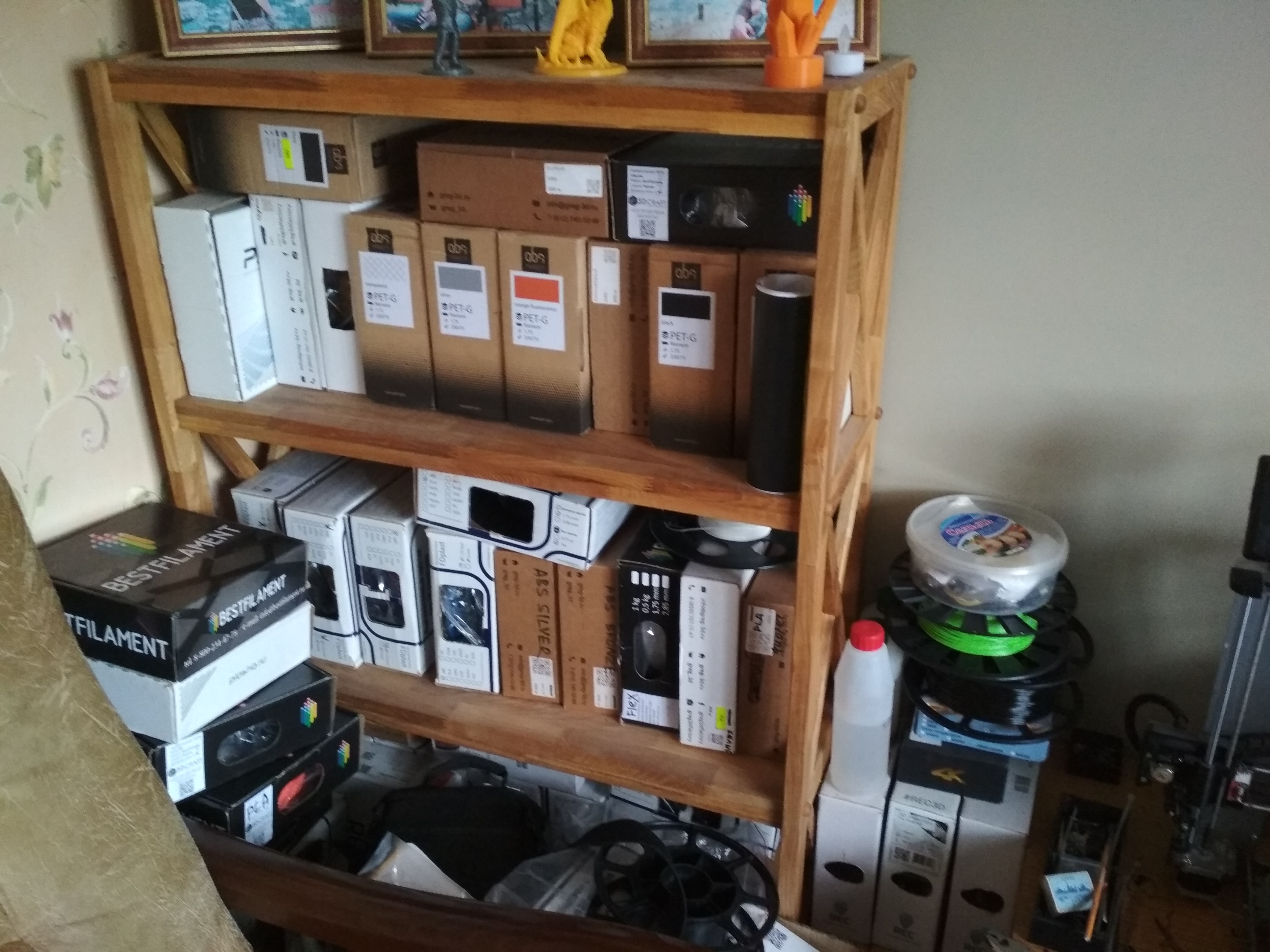

Ребята, кто и как хранит пластик? Тара, условия окр. среды, время хранения в этих условиях?
Походил по магазинам, чего-либо подходящего, одновременно вместительного и герметичного не нашел пока.
- Благодарил (а): 334 раза
Re: Полезные заметки...
Забить. Не, ну вот реально: на кой тебе этот нейлон СЕЙЧАС сдался? Я нейлоном за ЧЕТЫРЕ года печатал может раза три. И то в те времена, когда ПЕТ-Га еще не было. Был бы ПЕТ-Г - печатал бы ПЕТ-Гом. Если просто для саморазвития - самое время остановиться, ИМХО тупиковая ветвь. Вот ты попробовал, понял что за материал: прочный, но капризный. Оставил галочку в мозгу "чтоб печатать нейлоном, придется заморочиться по полной, если возможно - лужше применить пет-г" и двигайся дальше.
Катушку в пакет, пакет в коробку, коробку на стеллаж

У меня тоже в пакетах лежал. Но у БФ пакеты без застежек и маленькие... очень неудобно подворачивать, чтобы зажимами скрепить
Решил попробовать это. Крышка закрывается очень плотно. Три катушки лезет. Пока без пакетов туда пластик засунул, дессикант закинул и закрыл...
В ящике уже все катухи не умещаются, а тут можно ведра на шкаф поставить
Ну, не пойдет - в хозяйстве сгодится
А зачем? Я просто подворачиваю как получается и в коробку.
Я специально для пластика СТЕЛЛАЖ завел. Небольшой, на три полки, 30см глубиной - как раз на коробку. И тоже все не умещаются

Пакеты очень маленькие. Края сходятся на середине. Можно только там пару раз чуть подвернуть...
Я бы тоже стеллаж завел, но места нет
Да я не к тому, что большие пакеты или маленькие, а к тому что нафиг их пытаться загерметизировать вообще.
А коробки тоже, кстати, на шкаф замечательно могут вставать
Я долгое время тоже жил без стеллажа, держал свой "склад" в двух длинных коробках, которые стояли одна на одной за диваном. Сейчас вместимость полки примерно как у той коробки. Т.е. фактически все в три коробки распихать можно

Блин, я тебе уже третий раз говорю: вообще нет смысла париться с каким то "сухим" хранением пластика в нормальной жилой комнате. Просто хранишь как удобно и все. Если через полгода-год у тебя с пластиком что то и произойдет (скорее нет) - просушил пару часов и пользуйся дальше. Можно даже прямо на принтерном столе: включил подогрев, положил катушку, прикрыл коробкой (только не герметично, а так - для сохранения тепла) и оставил на пару часов. Это гораздо проще и удобнее, чем ежедневно париться с хранением.
Вот если хранить в каком то подсобном помещении (мастерской), где температура и влажность скачут в больших пределах - тогда и нужны эти "диссиканты" и герметичные пакеты. Надеюсь, за третьим разом удалось донести эту мысль?
Ну у меня чуть гламурнее: Жилая комната все же, не мастерская
