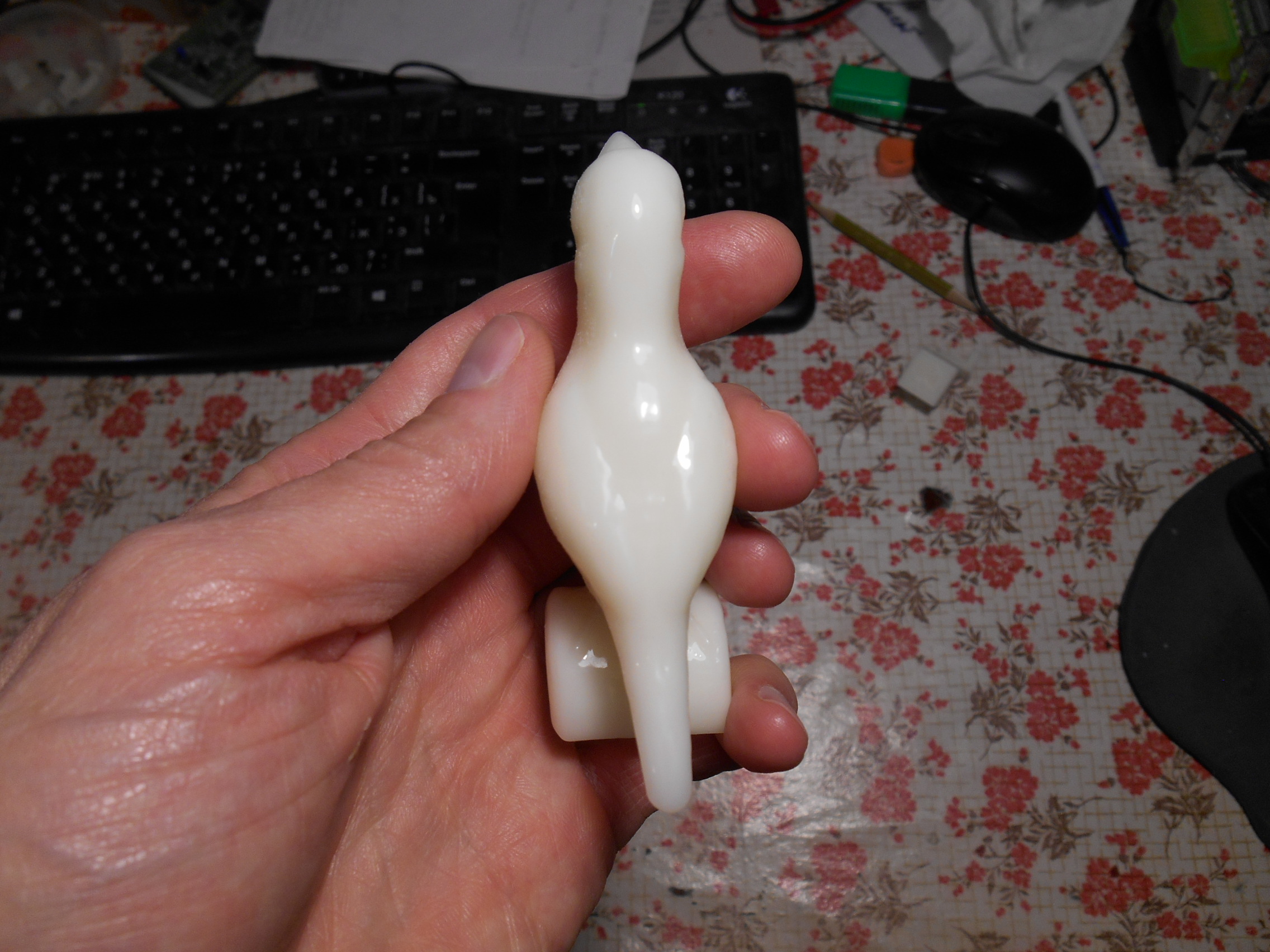

Непрочитанное сообщение koluna » 22 сен 2019, 21:01

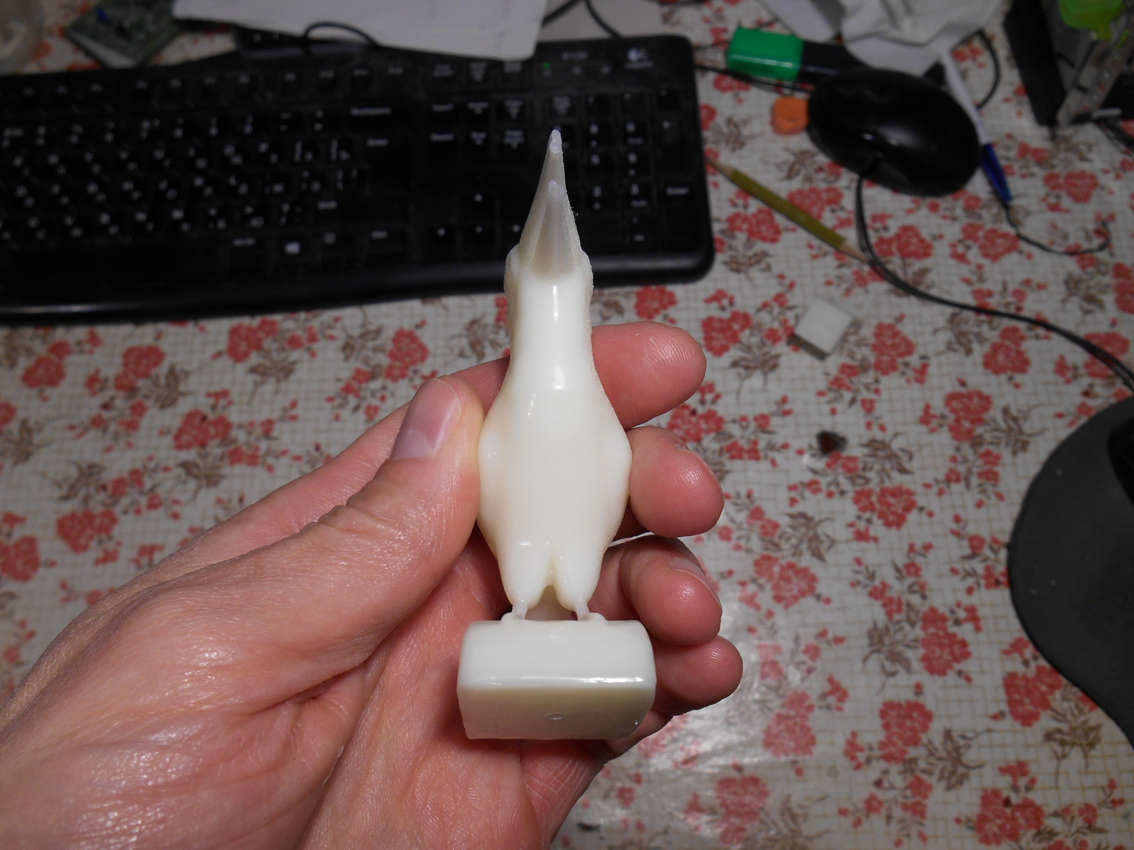

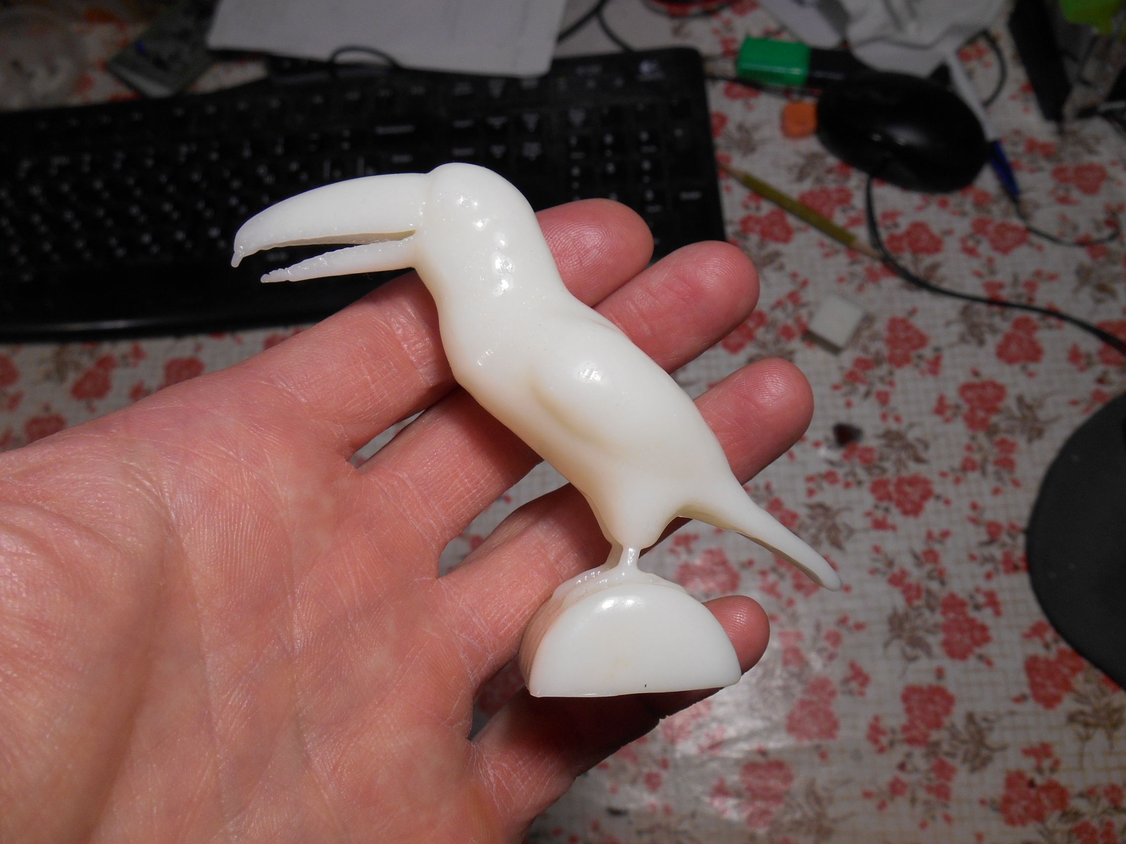

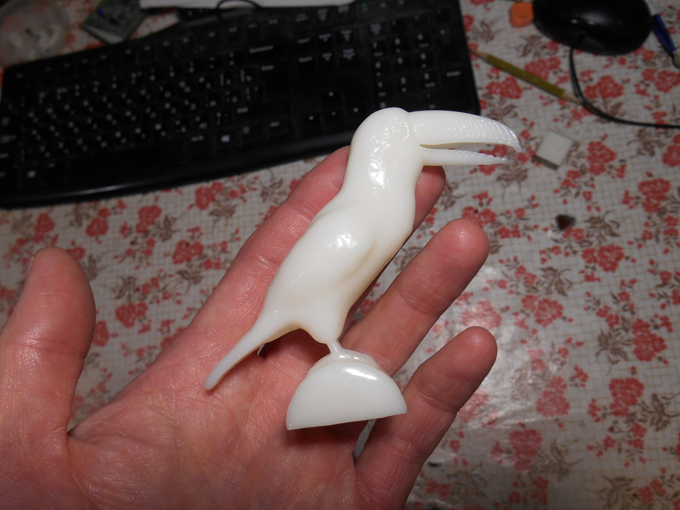

Тукан.
ABS натуральный от БестФиламент.
Адгезив - акриловый лак.
Печатал на боку, как лежит изначально.
Напечаталось нормально, поддержки легко отодрал, следов мало оставили.
Первая модель, обработанная в ацетоновой бане (холодной, без обдува). Неплохо но передержал немного (~1:40).
Клюв со стороны, где не было поддержек после пропаривания не очень, т. к. слой 0.2 мм все-таки великоват: сложная поверхность, надо было немного шлифануть перед отпариванием.
Re: Кухня 3D: мы печатаем
Непрочитанное сообщение Alex Post » 22 сен 2019, 22:24
Неплохо, с беглого взгляда прям и не скажешь что напечатан.
Непрочитанное сообщение koluna » 22 сен 2019, 23:21
Мне тоже понравилось, слоев практически не видно. Но недостатки есть...
Кстати, я особо и не старался... просто захотелось птичку попробовать :)
По-хорошему, декоративку надо слоем меньше печатать, наверное, 0.12 хорошо будет.
Перед баней в проблеммных местах шлифануть (я только места поддержек шлифанул). Тот же клюв.
При печати проблема была - много поддержек от стола оторвало, но геометрия, вроде, не пострадала.
Что-то тяжело у меня получается АБС к столу надежно приклеить. Углы подрывает частенько, а в середине - чуть ли не намертво, даже с холодного стола снять трудно.
Заметил, что адгезив в местах отрыва в углах (и дальше, где оторвало) частично от стола отходит, т. е., как очень тонкие нити-сопли-махры между столом и моделью.
Вот, думаю, может, температуру стола уменьшить, возможно, и усадка поменьше будет.
Возможно, обдув уменьшить, печатал с 40%. Но, при печати углы на сложных навесах чуть загибало. Тут уменьшение слоя тоже, наверное, благотворно скажется...
Кончик клюва после бани чуть обвис. Передержал... но это легко правится.
Заметил, что снизу и сверху сгладилось лучше, чем сбоков. Видимо, не зря в баню вентилятор пихают :)
