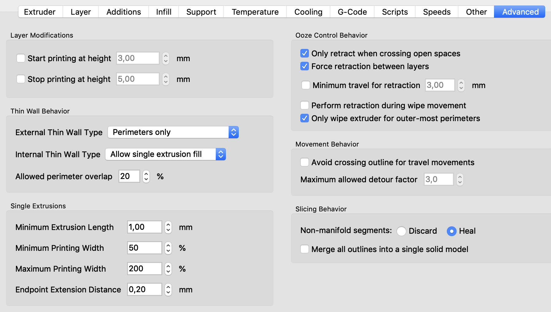

В Симплифае настройки дефолтные?
Непрочитанное сообщение Kaktus » 03 окт 2019, 18:26
Stein, ну в графе Start Points конкретный угол выставить, сейчас оптимизированно на скорость - валит на всех углах.
