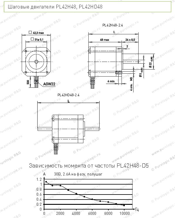

по настоящему интересно, потому что неизвестно. Я в 3D принтерах "ноль", я со стороны ЧПУ и Ардуины "приплыл". Разумеется собираюсь принтер делать. У меня вопрос уже вами "пробитый" Драйверы! Вот не воспринимаю я А4988 и "иже с ними" серьезно. Я их не критикую, но меня увольте. У меня остались от прошлых проектов 3 ШД (внизу)

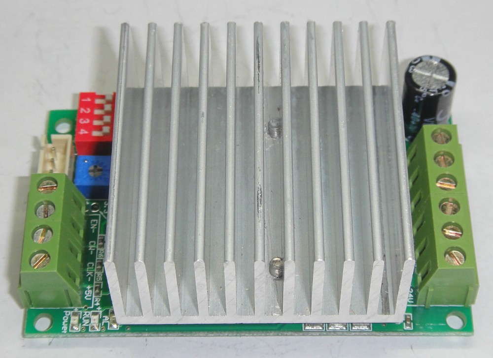

и три драйвера TB6600 таких
Ну и нафига мне покупать другие? Для Z куплю и А4988 для него оставлю. Однако надо их подключить. Смотрим схему
на REPRAP.ORG. Выпаиваем у RAMPSа пины напротив следущих пинов Меги
X step-A0
X dir -A1
X enable - D38
продолжаем для оси У и Экструдера, рассверливаем и выводим из Меги сквозь RAMPs управление на TB6600
Ну еще 5 в "захватить с собой", ну и для порядка через буфер с открытым коллектором подключить. Питание этих ШД в данном случае можем выбрать какое хотим. И волки сыты и ШД покупать не надо! Замечания?
