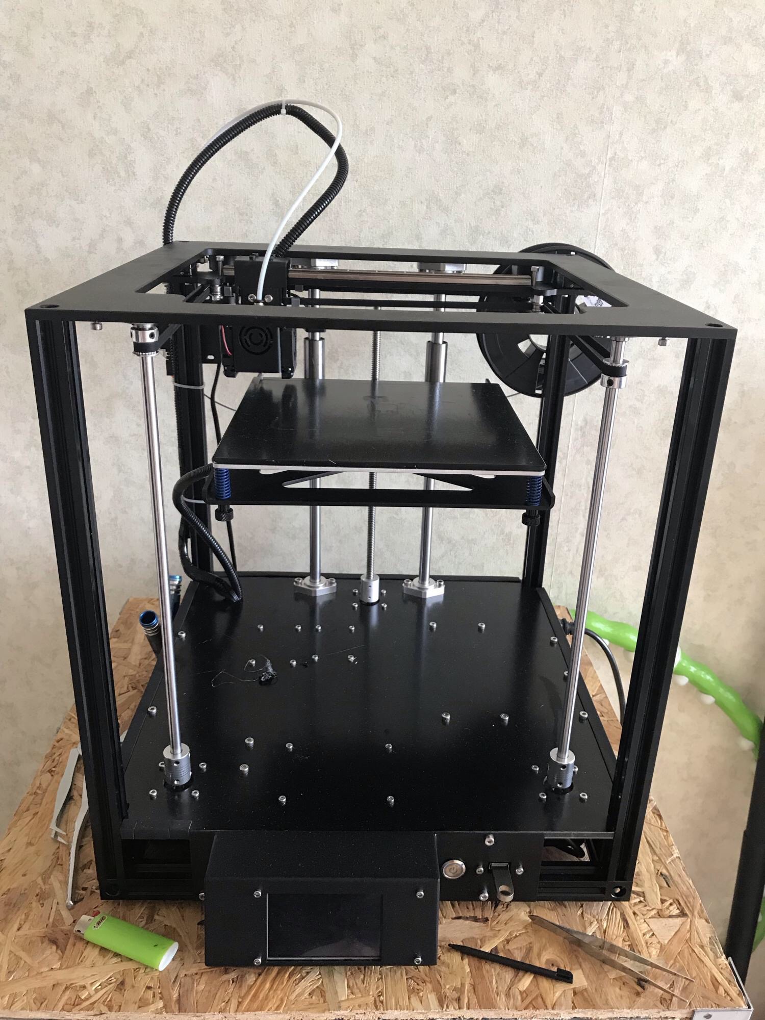

Продам 3д принтер Two Trees SAPPHIRE S, драйвера ХУ ТМС2208 , EZ- LV8729 , хотенд заменен на Е3DV6, пробег - 200 метров ABS и родная катушка PLA.

а какая орингинальная идея расположения моторов XY ! надо учесть на будующее

Только не очень понятна логика поставить их спереди. Все время об эти валы спотыкаться. Можно же было сзади разместить, а спереди только обводные ролики. Ну это так, мысли вслух. Сама идея прикольная. Главное чтоб валы толстые и ровные были, в тонких может возникнуть "торсионный эффект".

Идея прикольная, но нерациональная. Валы занимают кучу места, весят больше моторов, стОят лишних денег, усложняют сборку и т.д.
А моторы сверху было бы не видно и не слышно, но ведь это же "НЕориганьно".

Это смотря с какой стороны. плюсы тоже есть:
1)короче жгуты
2)доступнее для охлаждения кулерами - всё в поддоне менять/смазывать проще
3)центр тяжести ниже смещается.

ИМХО, ооочень за уши притянуто. Заменять тоненькие проводочки толстыми стальными валами - дичь несусветная. Охлаждение моторам не требуется, они на X-Y и так чуть-тёплые (тока 0.8-1А достаточно). Менять и смазывать там нечего, я за 4 года ничего с моторами не делал. Положение центра тяжести в принтере особой роли не играет, да и эти валы больше самих моторов весят. Но дело хозяйское..

Да как бы вес тут мало что играет. В ультке, кстати, все приводы на вращающихся валах сделаны. И, кстати, стальные валы можно заменить на очень даже легкие алюминиевые а то и карбоновые трубки. Была бы необходимость. Если строить принтер под термокамеру - идея с валами имеет место жить.
