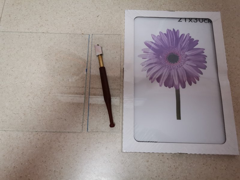

Может кому пригодится быстрый способ получения дешёвого стекла для принтера.
В гипермаркетах (Кастораме, Ашане) продаются фоторамки, например, 21*30см - от 47 рублей самая дешёвая без окантовки, стекло 1,8мм с картонной подложкой.
Нужен только стеклорез.

Непрочитанное сообщение 3D-SPrinter » 22 ноя 2019, 23:40
Mazayac писал(а):
22 ноя 2019, 23:32
стекло 1,8мм
Пробовал, хорошее стекло! :idea:
Но очень тонкое - требует бережного обращения и относительно быстро трескается.
Я около года на таких стёклах печатал, но потом перешёл таки на более прочные 3 мм.
