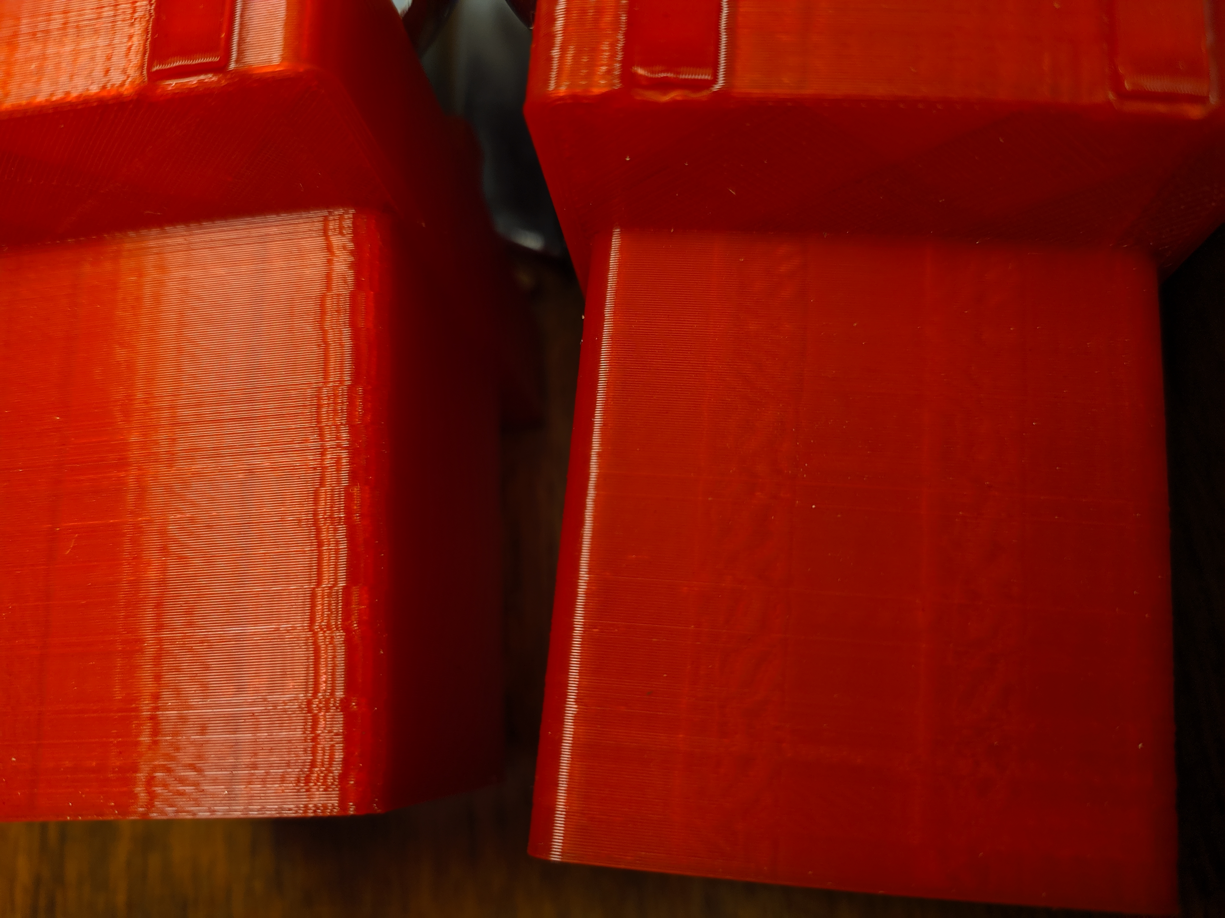

Непрочитанное сообщение toxic » 16 ноя 2019, 20:56
Напечатал деталь побольше и обнаружил вот такой дефект, это чётырёхугольный стакан, со скуглёнными углами, при этом этот дефект проявляеться только на одном из углов. До перезборки принтера этот дефект тоже присудствовал, но не так явно.
Geeetech A10M
Непрочитанное сообщение dark184 » 16 ноя 2019, 21:35
А в чем дефект то? Походу это просто шов при смене слоев. Принтер здесь не при чем, это уже слайсер надо отстраивать 8-) И то полностью избавиться не удастся, только минимизировать.
toxic
Сообщения: 86
Зарегистрирован: 30 окт 2019, 01:58
Непрочитанное сообщение toxic » 16 ноя 2019, 22:57
А то что там есть как бы сдвижка слоёв?
Geeetech A10M
Непрочитанное сообщение Alex Post » 16 ноя 2019, 23:40
А это как раз и есть болтанка нежесткой рамы. Сопло не приезжает точно в одну и ту же точку, есть разнобой в пару соток. Кажется мелочь - но они заметны. Хотя обычно ни на что не влияют. Сдвиг слоев (реальный) намного страшнее выглядит :lol:

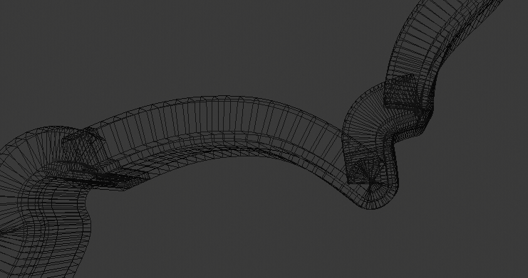

Всем привет.
Кто-нибудь знает как убрать пересечения в модели перед слайсингом? Желательно применительно к Blender.
Образованные пересечения (нахлесты) рядом расположенных частей модели часто криво слайсятся. Вот как с этим бороться?
Непрочитанное сообщение dark184 » 18 ноя 2019, 15:13
koluna писал(а): ↑
18 ноя 2019, 15:07
Вопрос не ясен. Если это относится к STL, то какие там могут быть пересечения? Это набор треугольников, не более того. Если к "исходнику", то видимо надо просто использовать булеву операцию сложения (объединение тел). Не знаю как в блендере, но в том же TFlex, Солиде это делается элементарно.
