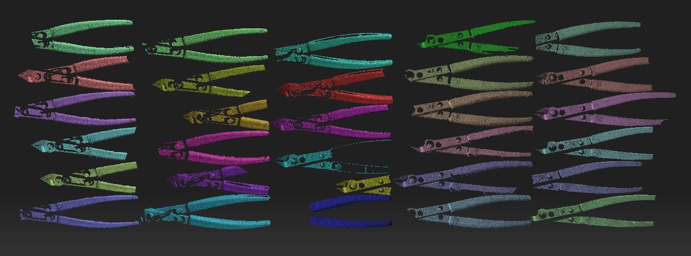

В ожидании новой камеры, от нечего делать, решил ещё чего-нибудь сосканировать.
Обычные старенькие радиомонтажные кусачки
Из-за разных яркостей ручек и металла сканов сделал много

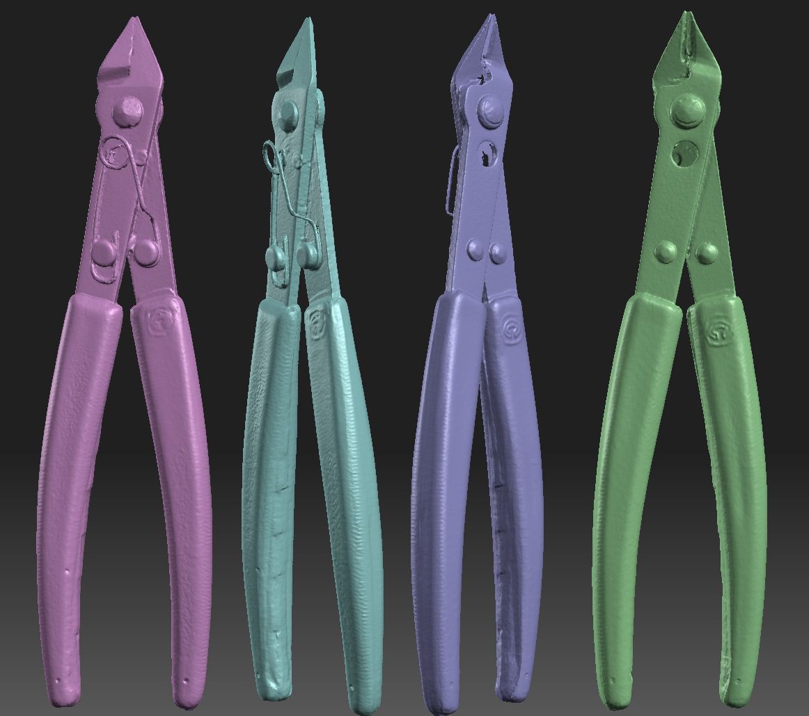

Результат (засечки на ручках это следы их трудной жизни)

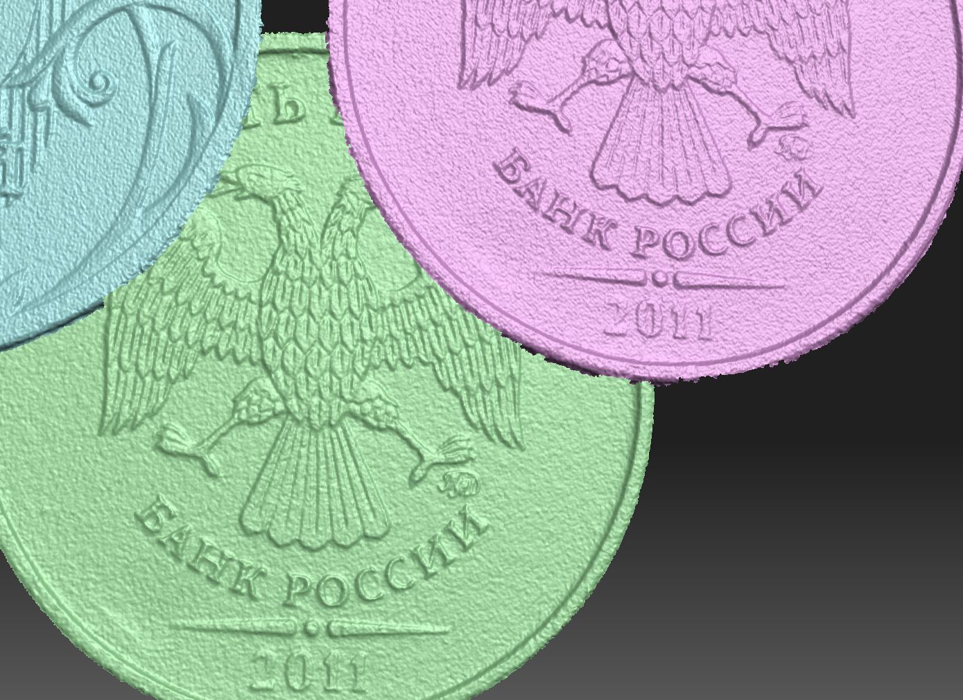

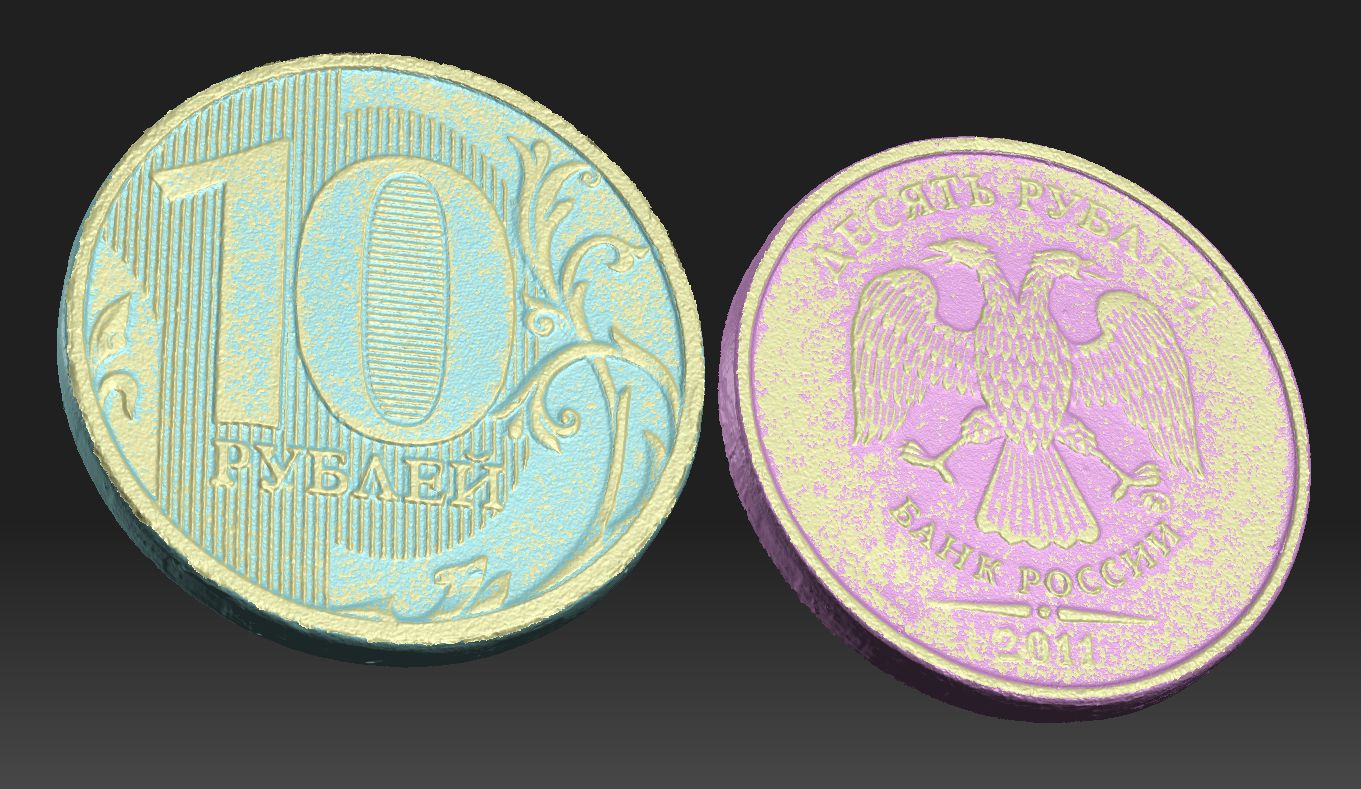

Непрочитанное сообщение OBN_RacerMan » 04 дек 2019, 10:42

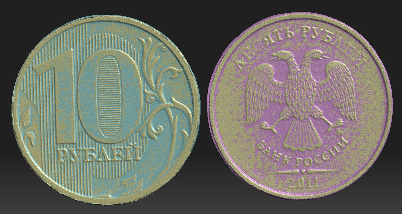

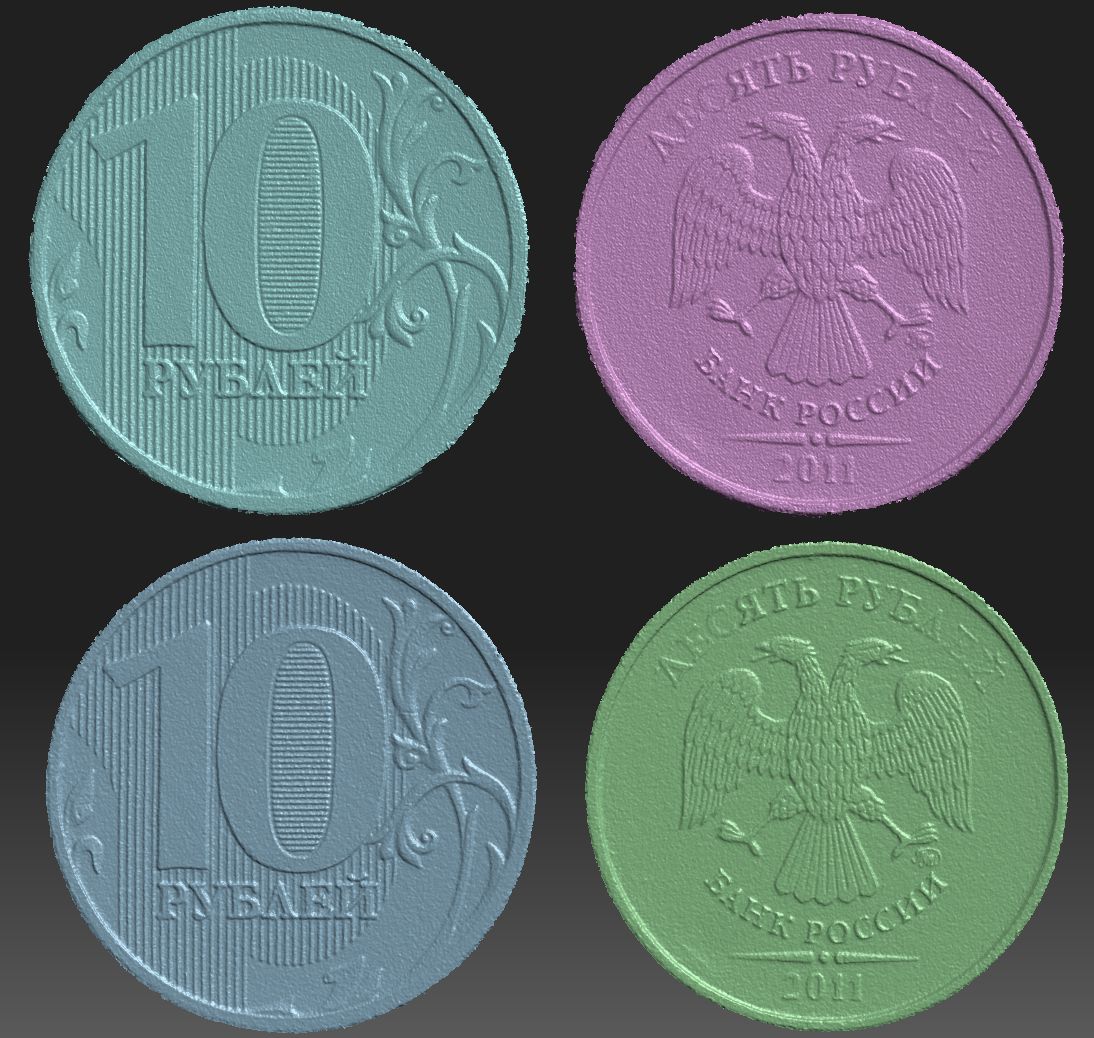

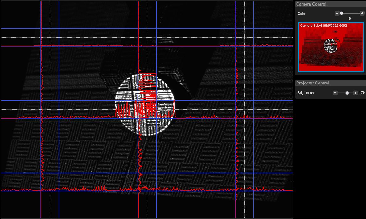

Первые пробники с новой камерой MW-SUA630M.
Я, пока что, не смог получить качество детализации как на старых камерах :|
Для сравнения загрузил старый скан, сделанный "другой камерой в другой позе", с другой калибровкой - опять всё правильно совместилось с новыми, "свежеиспечёнными". Но от этого не легче.
Жёлтый цвет - это скан от старой камеры, голубой и фиолетовый - от новой:
Тут кажется, что всё нормально
Даже заметно, что новая камера захватила и боковые торцы монеты
Но как только раздвигаем - вот и засада
В общем ещё надо тренироваться - настроек очень много,но "интуитивной понятности" в них нет.
P.S. Монета на тестах - одна и та же.

В целом верно, но в данном конкретном случае размеры матриц отличаются "не критически" (1/2.5" на 5Мп и 1/1.8" на 6Мп (причём размеры пикселя тоже близки 2.2мкм и 2.4мкм)) - т.е., по моему мнению, результат как минимум должен быть не хуже - а на деле прям как "сглаживание" какое (хотя все фильтры denoise 2D и 3D отключены в камере).
Пока грешу на отсутствие ИК фильтра в новой камере. Надо с ним потестить. А ешё попробовать sharpness - он отключен, но тут, может быть, это тоже по-другому работает (как и многие остальные параметры из шестистраничной вкладки управления камерой :P ).

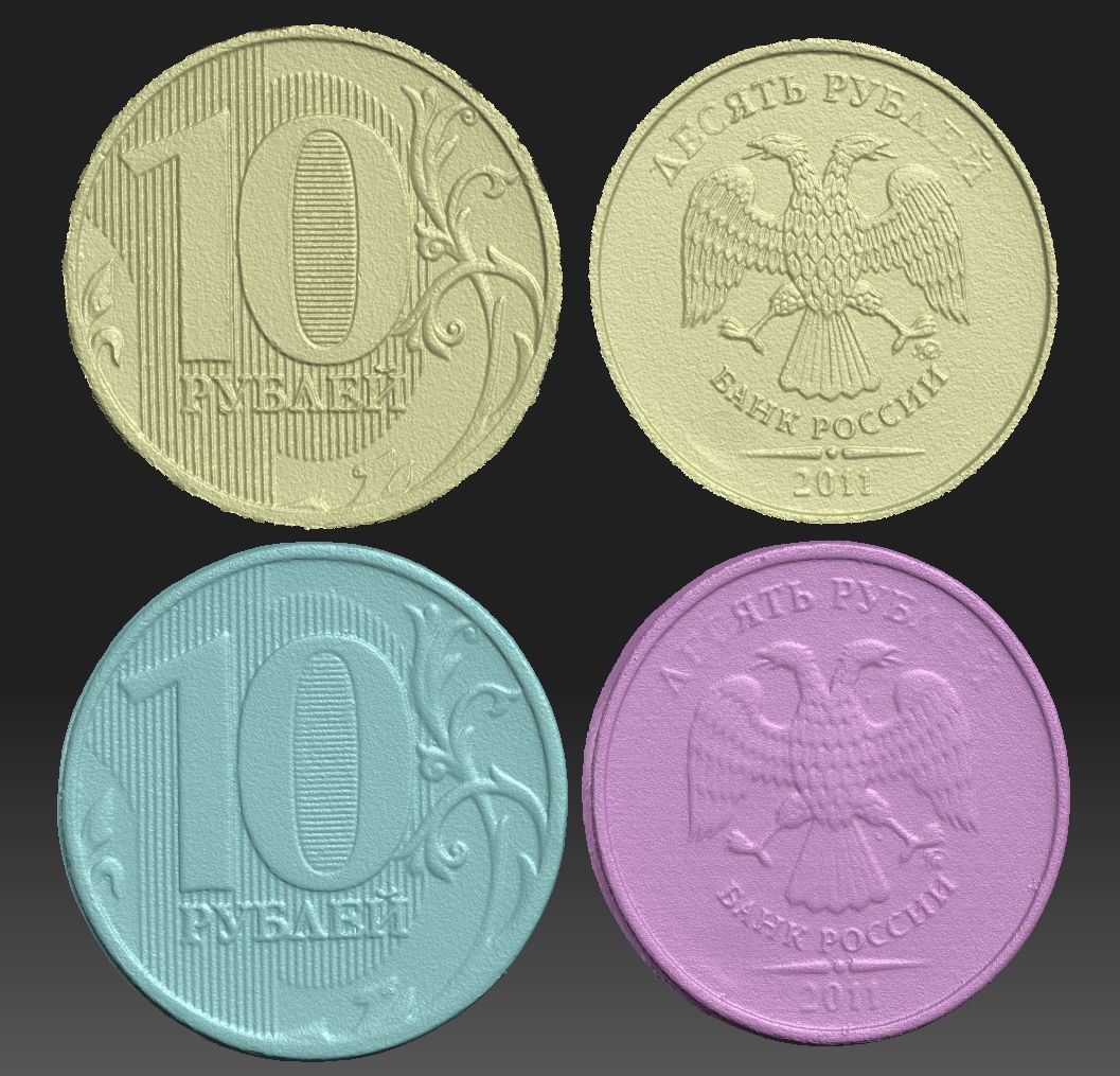

Непрочитанное сообщение OBN_RacerMan » 06 дек 2019, 21:13
Ну что ж, как я и предполагал, к каждой серьёзной камере надо "привыкнуть". Именно по причине совсем по-иному работающих настроек (да и их количества, в том числе). В результате я-таки "победил" новую камеру, добившись результата, по крайней мере - не хуже (зато на-а-много быстрее). Единственное что - поскольку я, пока, в качестве основы использовал кронштейн крепления от демонтированной правой "красной" камеры (а из-за немного бОльшей матрицы поле "зрения" увеличилось) то откалиброваться я мог только в режиме 5Мп (и ниже) - надо камеру приближать к таблице.

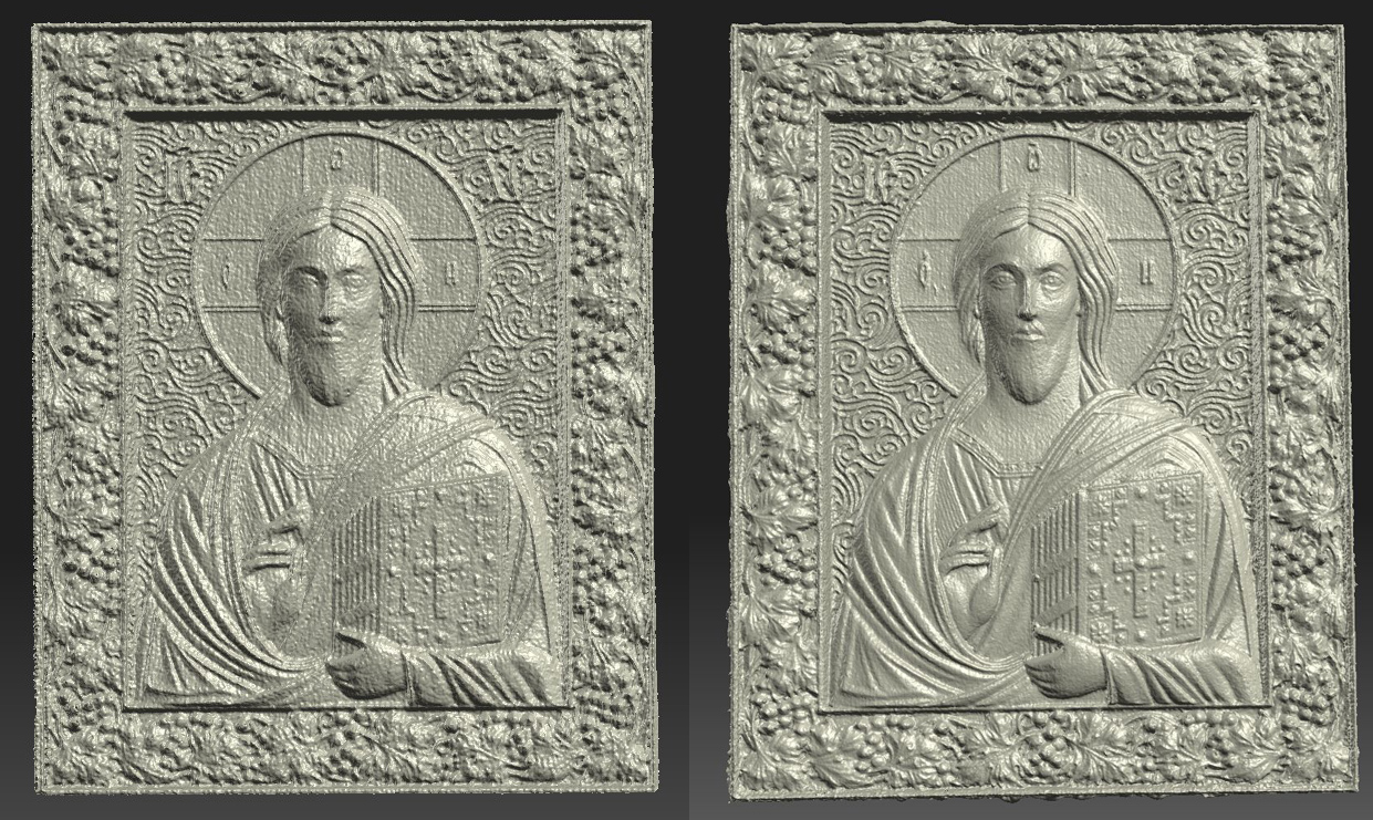

По сравнению со старой 5Мп камерой у новой (даже точно в том же разрешении) монета стала занимать меньше места (из-за того увеличившегося угла обзора). Зато стабильные 63fps (в полном разрешении 6.3Мп - 59fps)
Общий вид
Где и чем сканировано - теперь без подсказки и не определить :-)
Крупный план самого мелкого элемента - клейма (отлчный тест для сканера, кстати)

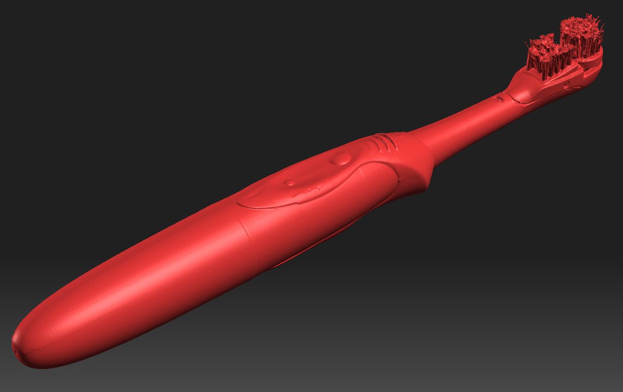

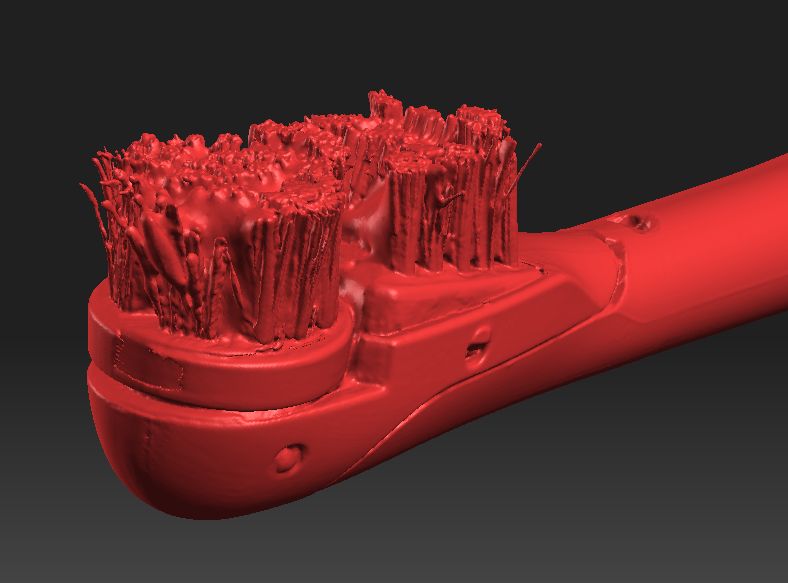

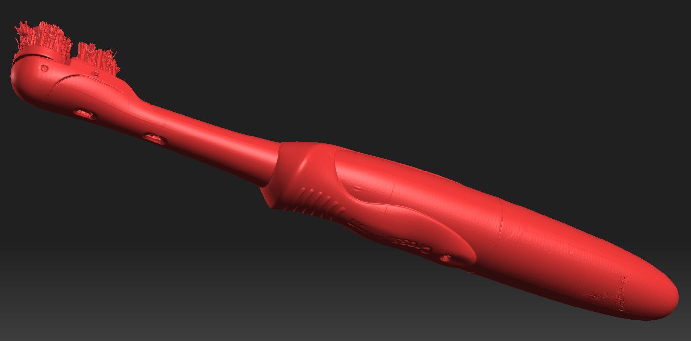

Непрочитанное сообщение OBN_RacerMan » 07 дек 2019, 00:37
По той же 30мм калибровке отсканировал старую зубную электрощётку. Есть и "нестыковочки", особенно на торцевой гладкой стороне батарейного отсека - там не за что "зацепиться" для хорошего "сложения". Также поворотная головка болтается свободно - потому при сканировании с разных углов занимала случайное положение.

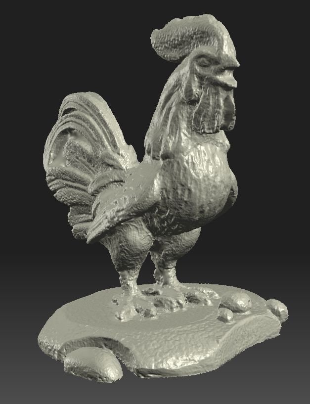

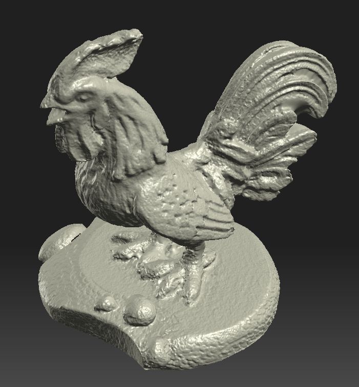

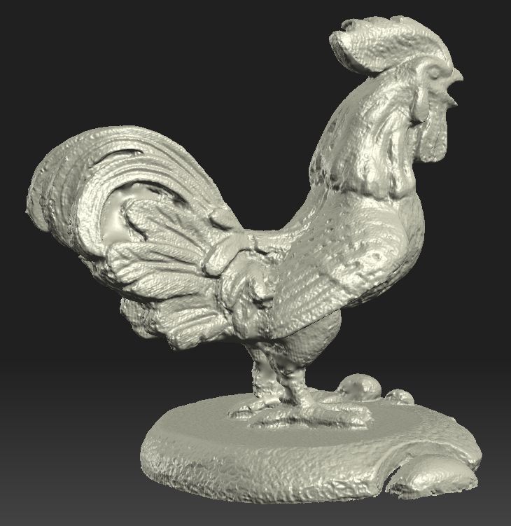

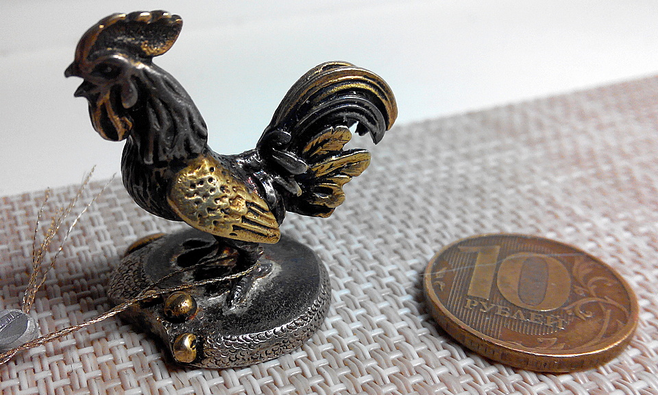

Сегодня (правда сканер был настроен на относительную крупную, 50мм калибровочную таблицу) смог "захватить" миниатюрный серебряный сувенир (высота 33мм, чернёное серебро и золочение).
Оригинальный объект
Старыми камерами сделать это, хотя бы более-менее сносным - у меня не получалось от слова "никак".
Результат - 1
Результат - 2
Результат - 3
Так что, несмотря на цену камеры MindVision SUA630M - походу она-таки себя оправдывает :D

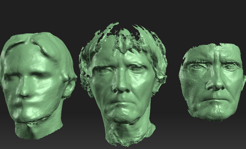

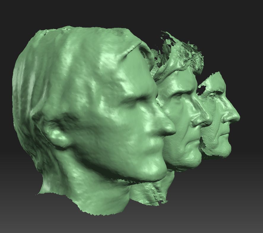

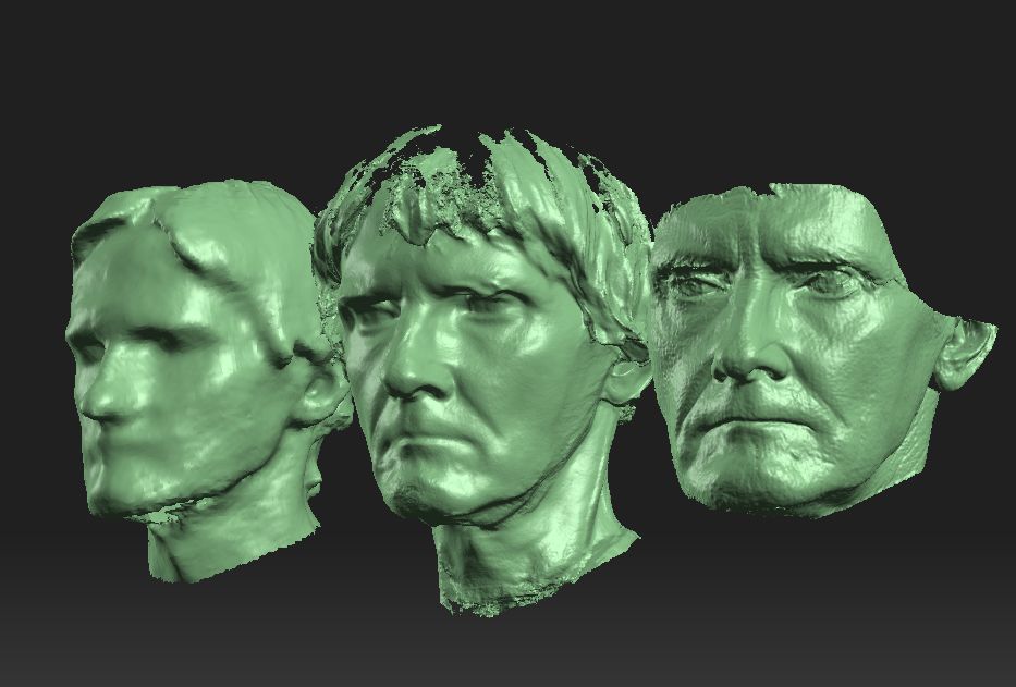

Разжился я таки купленным на Авито "занедорого" сканирующим модулем Intel Realsense D415 Depth Camera. Изначально видеокарте не хватило 2Гб бортовой видеопамяти, чтобы запустить его на настройках выше среднего. В результате поставил видяшку с 6Гб памяти на борту. Удалось поднять разрешение до 704 вокселя.
А тут привожу небольшой сравнительный тест "на себе" трёх сканирующих систем - слева направо - Kinect 360, Intel Realsense D415 и самодельный SLS сканер:
Вид 1
Вид 2
Вид 3
Как видно, чем лучше сканер, тем лучше детализация.. но меньше область захвата и слабее "чувствительность" к таким деталям как волосы, например (первый скан захватывал и плечи (просто обрезал на тест)).
