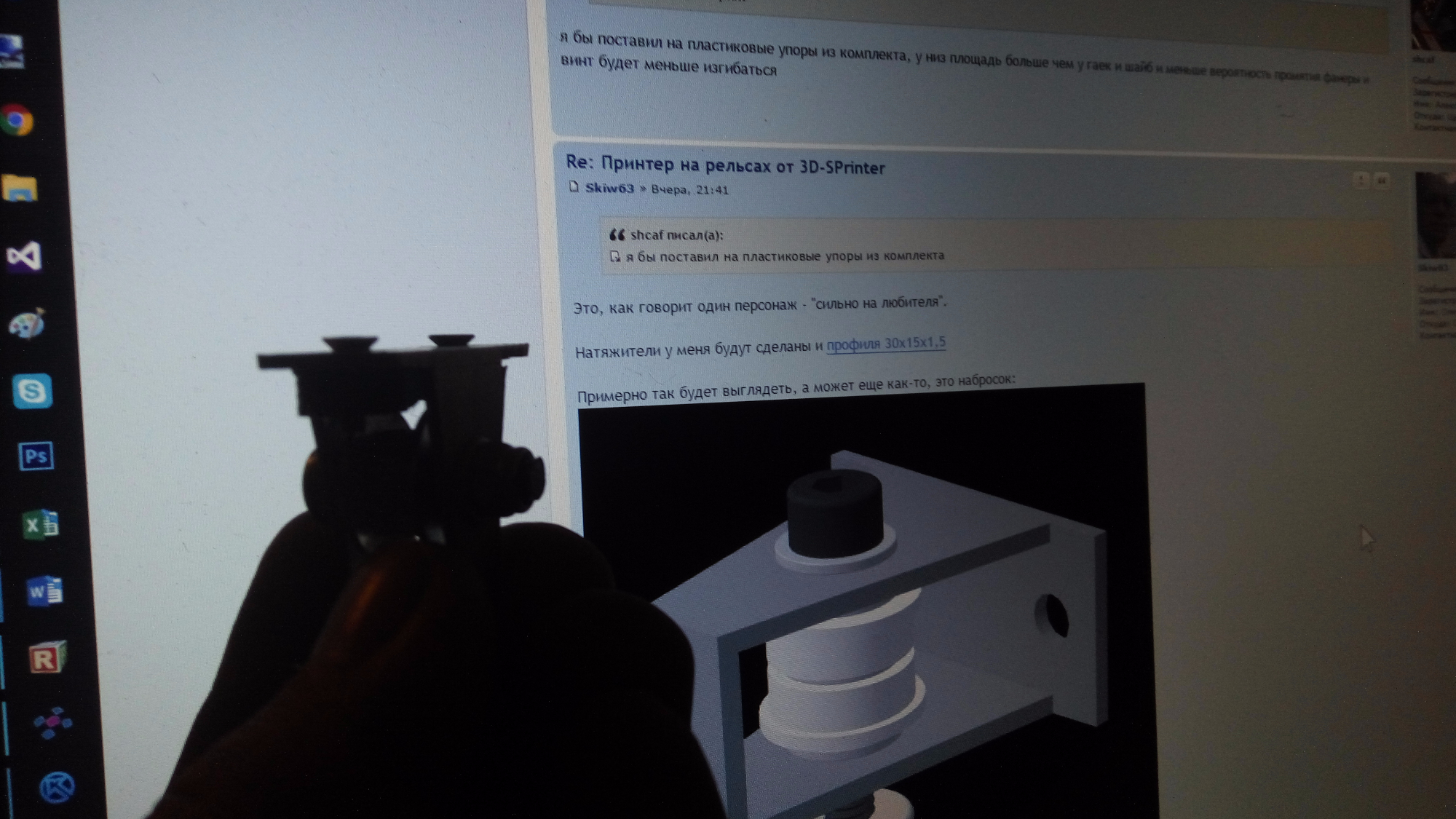

Добрый день. Рад, что моя идея понравилась ещё хотя бы кому-то кроме меня. Собственно, именно с этого я и начинал полтора месяца назад, но я уже давно пришёл к некоторым изменениям, которые на мой взгляд куда более лучше сказываются на характеристики натяжителя. В аттаче мои свежие фотки

kreexus писал(а): которые на мой взгляд куда более лучше сказываются на характеристики натяжителя.
А можно подробнее, какие замечены преимущества по-сравнению со стандартным натяжителем?

А можно для начала понять, что вы имеете в виду под стандартным натяжителем? Я на самом деле не совсем разбираюсь в конструкции Вашего принтера, потому что в целом собираю свою конструкцию под свои "хотелки". И данная идея натяжителя в мою голову пришла спонтанно месяца два назад и начата реализовываться месяца полтора уже как. У меня самый классический h-bot, но все натяжители на каретке меня не очень радуют в иду не совсем удобного их использования, как мне кажется, а так же малого размера и хода. Специфика ситуации, по причине появления которой, у меня не будет возможности натягивать ремень классическим образом, так как принтер будет стоять в нише шкафа и каждый раз его оттуда вытаскивать будет крайне не удобным. Поэтому я придумал сделать нятяжители сначала на боковой стенке. О чём у меня был ряд тредов в своё время с Алексеем Закатным. Но в ходе обсуждений, я пришёл к выводу, что из-за обозначенных выше ограничений, натяжитель должен располагаться так, чтобы доступ к нему был спереди, а сверху будет крышка. Именно тогда и родилась идея и дизайн именно этого натяжителя. Изначально он был пластиковый и его запасы прочности оставляли желать лучшего. Алексей мне дал идею реализовать его из более прочного материала, после чего я выбрал единственную доступную по размерам в моём городке N алюминиевую трубу 30х15х1.5. То, что представлено на фото, это уже скорее вторая версия и за последний месяц неудачных образцов в мусорном ведре в моём гараже скопилось прилично. В том числе и пластиковый фиксатор для гаек был рождён так же опираясь на эксплуатационные характеристика натяжителя. Гайка должна иметь фиксированное положение относительно корпуса, чтобы закручивание\откручивание винта натяжения было удобным без применения дополнительных инструментов. Ну и разумеется, из-за высоты расположения ремня над панелью корпуса, к которой крепится рельс, пришлось сделать второй слой панели с пазом, куда бы могла уходить гайка. Возможно, всё моё словестное описание не очень понятно, но сделать фото этих решений в данный момент возможности нет. В целом, я как бы и не претендую на патенты, коммерческое авторство и прочие плюшки. Мне просто очень приятно, что мои идеи находят отклик в сообществе 3д-печатников и 3д-конструкторов. Я считаю, что это лучшая похвала и барометр качества идеи!.. К слову я уже неоднократно форсил скрины со сборками моего h-бота и применением именно этого натяжителя

Действительно, получается весьма забавная ситуация. Сразу вспомнился Маркони и Попов. Но в целом я вас могу обрадовать. Мне кажется, что эта конструкция весьма прочная, удачная и удобная. Хоть на вкус и цвет фломастеры разные, но всё же. Поэтому можете смело делать - запас прочности будет хороший.
Заодно хочу поинтересоваться, а как у вас будут стопориться гайки натяжительного болта? У меня, если заметили, реализована пластиковая пластина, которая эти гайки фиксирует.

А ещё позвольте полюбопытствоваться, почему вы выбрали именно такую же конусную форму детали? Ведь куда проще сделать T-образную форму детали? Я просто реализовал именно такую форму в первой версии - пластиковой, где для крепости важна была именно бОльшая площадь основания стенки... Но в итоге, усомнившись в крепкости данного натяжителя, я переделал его из алюминия, сохранив геометрию из чертежа платикового натяжителя. Поэтому это решение скорее не обусловленное чем-то, а именно "отклики" от первой версии натяжителя.

kreexus писал(а): как у вас будут стопориться гайки натяжительного болта?
Пропущу пластину толщиной 3мм (дюраль) сквозь натяжитель, просверю в ней дырдочки и нарежу резьбу.
kreexus писал(а): почему вы выбрали именно такую же конусную форму детали
Распределение нагрузки на клине (конусе) более равномерно, чем на Т-образном.
