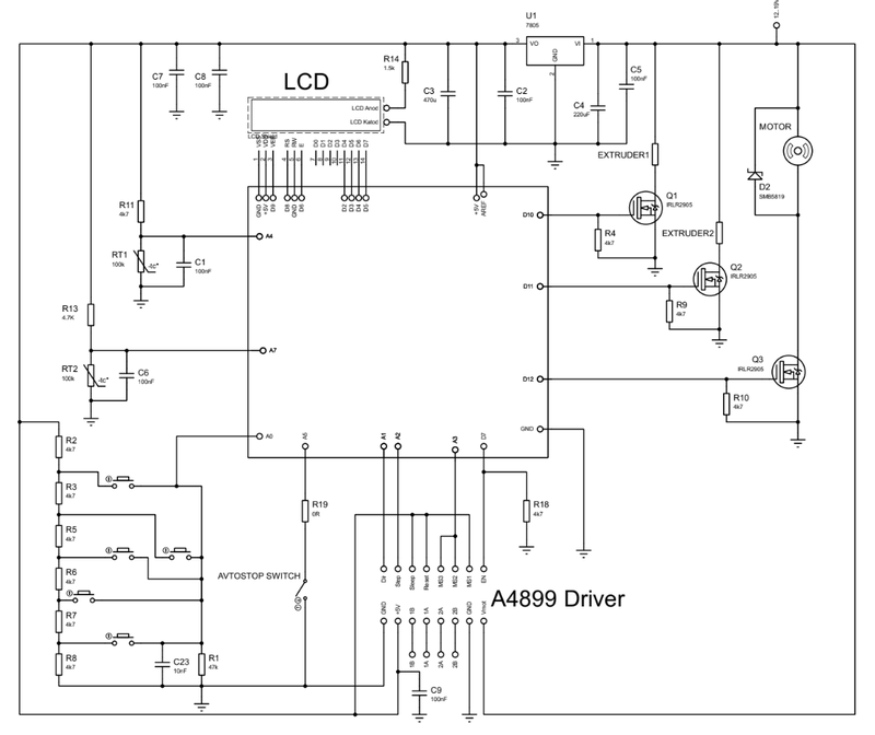

PetPull-1
Схема Плата Прошивки 3D модели

Презентация второй версии станка Схема Плата в формате LAY Прошивки BOM(список деталей,крепежа) 3D модели

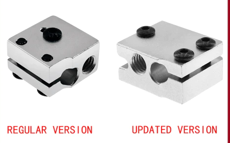

Блок нагревателя Вулкан (нужен Regular version):

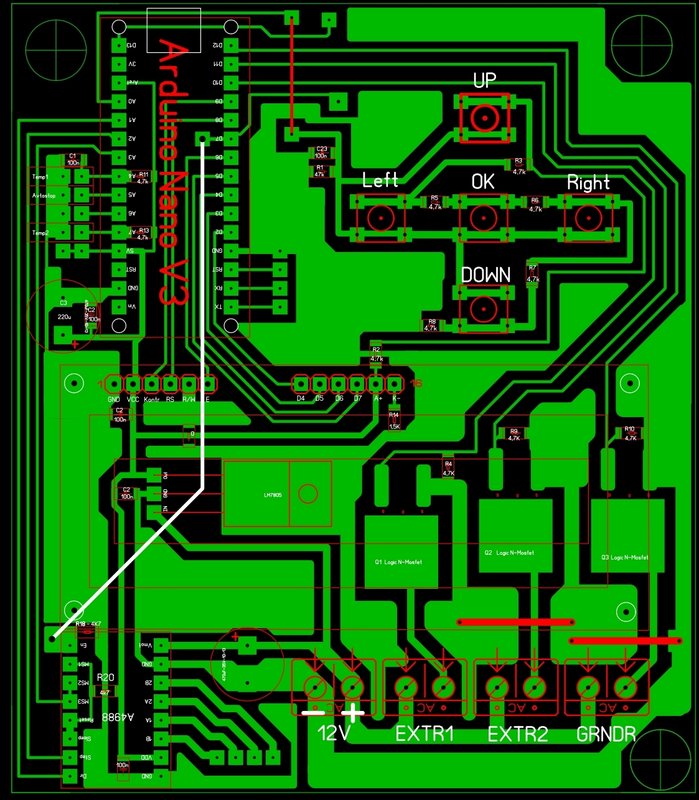

Где заказать готовые платы для проекта?
Голая плата: https://www.avito.ru/sankt-peterburg/or ... 2644691030
Набор плата + компоненты для самостоятельной сборки: https://www.avito.ru/sankt-peterburg/or ... 3091946090
Собранная плата готовая к работе: https://www.avito.ru/sankt-peterburg/or ... 2739833690
Чем отличаются платы?
По ссылкам можно найти две разновидности плат - для самостоятельного изготовления методом ЛУТ - https://drive.google.com/drive/folders/ ... r9w4kdHL98
Для заказа у Китайцев заливкой архива с герберами - https://drive.google.com/file/d/12JgQvD ... dxQdL/view
Платы имеют сквозную поддержку прошивками и идентичный функционал. Отличаются только тем что в первом случае быстро, дешево, но сложно. Во втором - долго, дорого, но легко. Тем кто знаком с хлорным железом - вытравить самостоятельно проще дешевле и быстрее. Самодельная плата поддерживает обе версии станка.

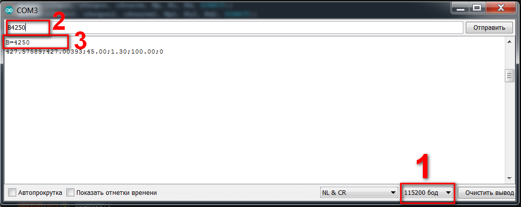

Проблема некорректного отображения температуры нагревателей
Всем привет.
После нескольких обращений форумчан с просьбой проверить правильность установки температуры на нагревателях вытяжки и спайщика, решил достать термопару и перепроверить показания. Был немного озадачен. На отрезке 50-200 градусов погрешность отображения экпоненциально нарастала от нуля до 6 градусов недогрева, а на участке с 200 до 300 отображаемых градусов погрешность увеличивалась с 6 градусов до 45. То есть при установке температуры спайщика 290 градусов по факту он нагревался всего до 245 градусов. Начал разбираться с причинами данной ситуации - пришел к выводу что у китайских 100к датчиков температуры - капелек, коэффициент "B" составляет не заявленные 3950, а 4300. При изменении его внутри прошивки на 4300 - обеспечивались практически линейные показания в диапазоне 50-300 градусов с постоянной ошибкой минус 3градуса. Контроль велся на мультиметр Мастек с термопарой. Результаты перепроверены другим участником обсуждения из телеграмм канала.
Надо было что-то с этим делать. Так как настройка критическая (есть опасность возгорания) - выделять для ее изменения доступный пункт меню посчитал не совсем правильным. Тем не менее продвинутые пользователи с приборами контроля температуры могут откалибровать станок на правильное её отображение именно с их датчиками, подобрав их коэффициент "B" экспериментально и записав этот параметр через монитор порта на скорости 115200 бод.

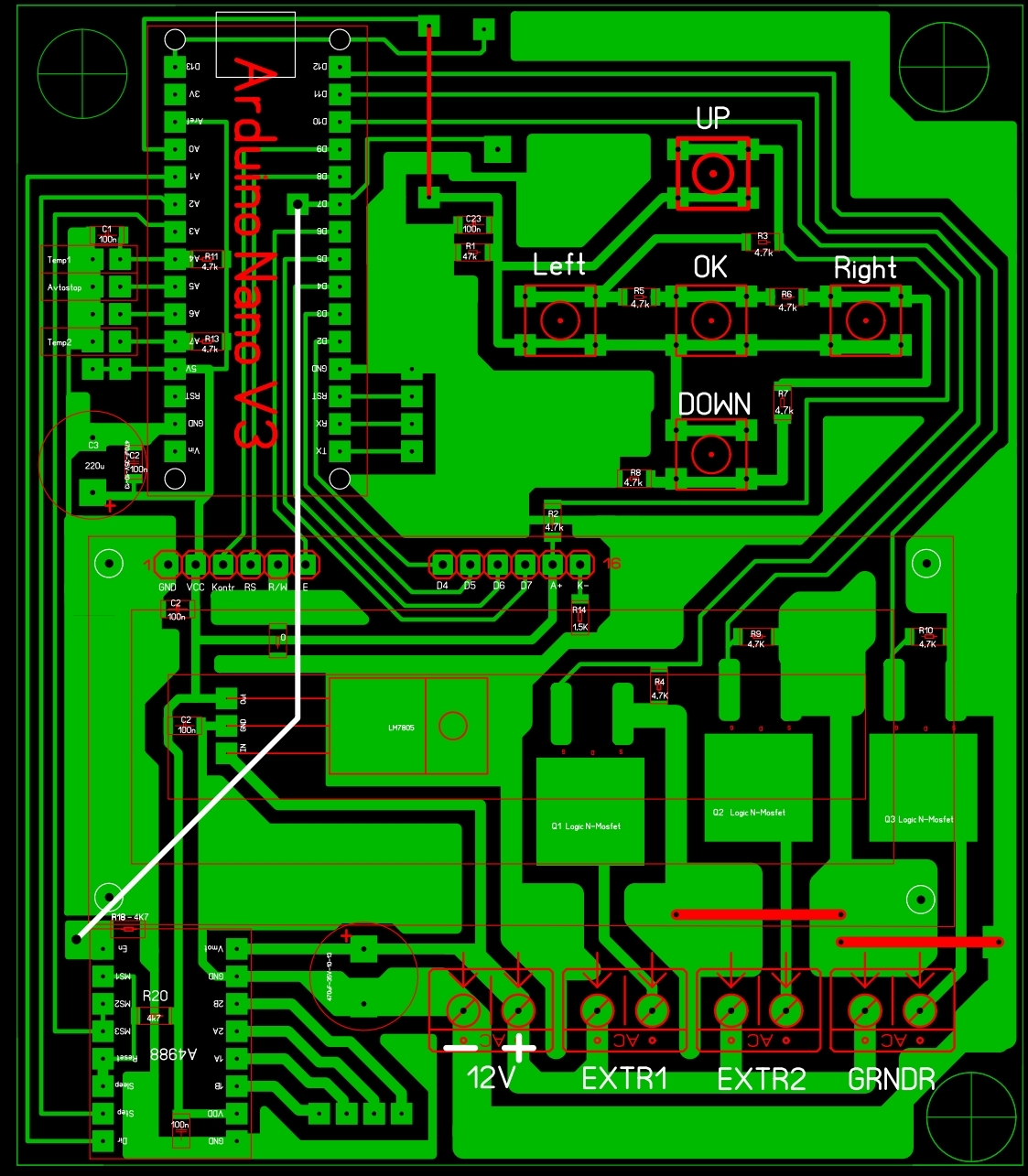

Для этого в монитор порта нужно отослать команду B3950 . Ну или B4300 именно в моем случае. Контроллер через монитор порта скажет что новый коэффициент сохранен (B=4300) и сразу же отобразит новую температуру на дисплее. Еще раз обращаю внимание на то что эта настройка критическая, использовать ее наобум нельзя. Только при наличии измерительных приборов и четкого понимания что Вы делаете.
Не работают кнопки клавиатуры
Частая ошибка - неправильный подтягивающий резистор в клавиатуре. Проверяем номинал резистора R1 - 47K... Не 4K7 , а 47K !
Также кнопки могут оказаться не качественными и искрить.
Также разброс резисторов в делителе клавиатуры может не укладываться в нужный диапазон.
Для того чтобы проверить кнопки и номиналы резисторов - добавил сервисное меню проверки кнопок (начиная с версии 3.22).
Активировать можно удерживая кнопку "вверх" при подаче питания на станок.
Также написал прошивку для теста клавиатуры.
Скачать можно здесь https://drive.google.com/drive/folders/ ... share_link
Заливать также как и стандартную прошивку.
На экране отобразится тест клавиатуры с значением читаемым с нажатой кнопки и ее порядковый номер.
Кнопка 1 должна укладываться в диапазон 730-810;
Кнопка 2 должна укладываться в диапазон 570-620;
Кнопка 3 должна укладываться в диапазон 420-455;
Кнопка 4 должна укладываться в диапазон 260-330;
Кнопка 5 должна укладываться в диапазон 140-170;
Если при нажатии кнопки значение скачет и дрожит - меняйте кнопку. Она плохая.
Если при нажатии кнопки вы находитесь на границе ее диапазона - точнее подберите резисторы в обвязке клавиатуры.
Если значения совсем не укладываются в диапазон - ищите косяки в сборке или номиналах обвязки клавиатуры.

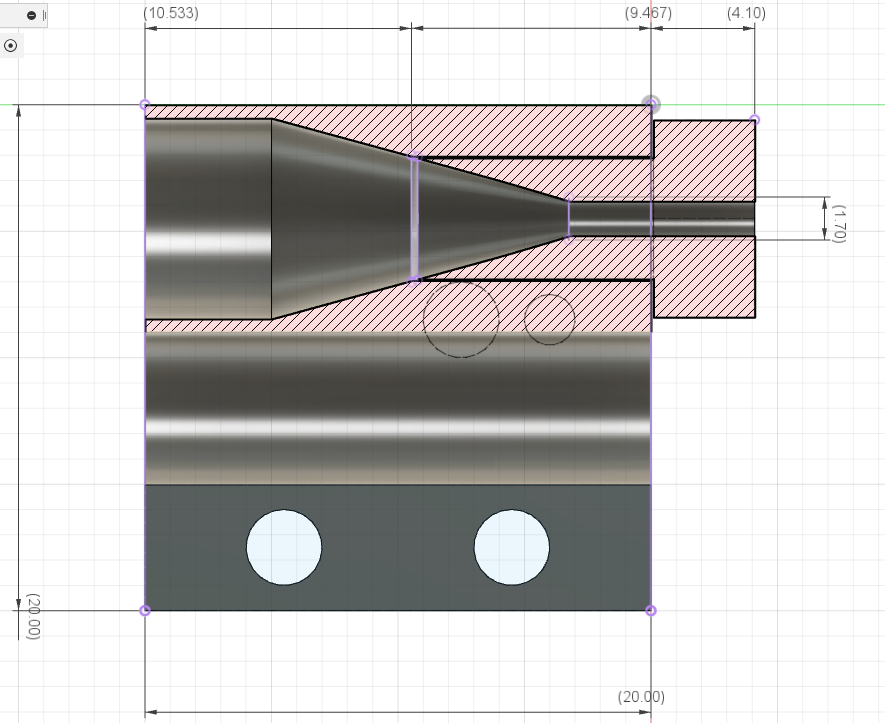

Разрез блока нагревателя с железным болтом
Блок нагревателя - Вулкан
Болт М6 с длиной резьбовой части 10мм(накручиваем 2 гайки и отрезаем ножовкой)
Диаметр отверстия в болте - 1,7мм

Котелось бы чертёж самого экструдера - как там лента подаётся к соплу.

Сергей ,добрый вечер. Я что то не нашел схему электроники станка, и HEX-файлы прошивок конечно не плохо , но хотелось бы скеч . Просто у меня уже есть собранная плата с Arduibo+LCD , хотелось бы просто поменять порты в скетче. Я тоже начал писать скеч контролера температуры с PID-ом , плавной регулировкой ШД и подсчетом метража прутка. Кусоки скетча плавной регулировкой ШД и подсчетом метража прутка уже есть. Поэтому хотелось взглянуть на Ваши "творения" (если конечно это не коммерческое в будущем) и поделится своими.
И с бутылками ещё одна проблема - получаются куски 10метров где-то, а вот как бы их автоматически сращивать...
В одном из дальнейших видео я показывал как сделать подобный нагреватель за 3 минуты из стандартных китайских блоков Вулкан и сопел к нему. Нужно купить длинное сопло. Проверено - работает хорошо.
Там же можно найти и процесс сваривания прутка. Правда шов сварки требует небольшой механической обработки(которая тоже показана). В контроллере все для этого есть.
Извините, скетч закрыт. HEX, LAY, cхема прочее доступны в репозитории https://drive.google.com/open?id=1gl-Yx ... bs0dqYsx-o
