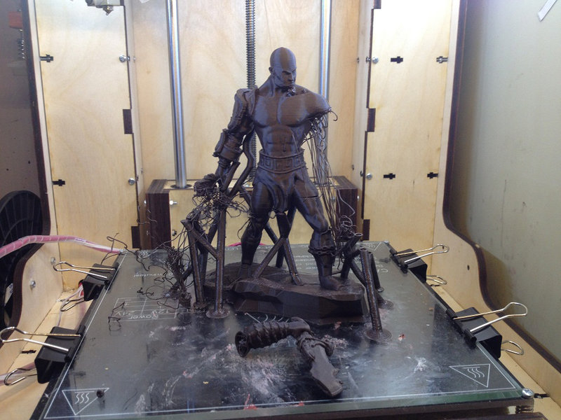

Очередная попытка напечатать (попутно сэкономить на поддержке стандартной) увенчалась провалом.
На этот раз более 5 часов. Конечно, если бы следил за печатью, возможно удержал бы отваливающиеся части.
У меня вопрос... кто-то хоть раз отпечатал сложную модель с поддержками мешмиксера? Я вот какой раз пробую напечатать и каждый раз вижу, что с теми поддерджками, что строит эта программа.. её надо засунуть далеко и глубоко. Похоже она способна поддерживать только то, что крупное, плоское и где поддержек больше чем самой модели.
В моём случае слева (по фото) поддержки остались на месте, а тонкие части так и не напечатались, в итоге борода. Правую же руку начало хорошо, а вот из-за массы и елозиния соплом сломало буквально перед самым её слиянием с телом (валяется спереди).
Заметил для себя, что если поддержка слабенькая, то сопло её однозначно сломает, т.к. носится как ненормальное и тряска не хилая.

Revenger писал(а): ↑
19 июн 2016, 12:36
А что? картинка сама по себе получилась самодостаточная :)))))))
Без удаления лишнего :)))
