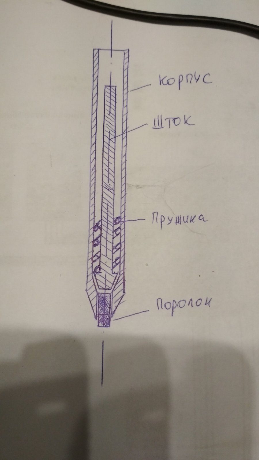

Я примерно так вижу сам инструмент, как нарисовал на картинке. Инструмент ставится в CNC.
К корпусу шлангом подсоединена расходная емкость с краской. В сопле находится кусок поролона или другого впитывающего материала, которым и наносится рисунок. Шток в нормальном состоянии закрывает канал, будучи подпружинен. Когда инструмент опускается в точку рисования, поролон давит на шток, открывая канал с краской, краска смачивает поролон, обеспечивая нанесение в нужном месте пятна краски.
Слабое место - собственно сам поролон, но в этой конструкции это - расходник.
Покритикуете конструкцию?
Re: Рисовалка на предметах
Непрочитанное сообщение Alex Post » 05 дек 2019, 23:23
Один в один как маркер для нитрокраски.

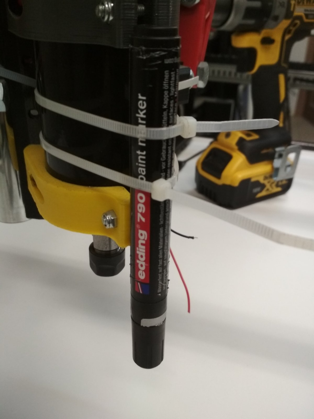

Непрочитанное сообщение lospartos » 24 янв 2020, 20:18

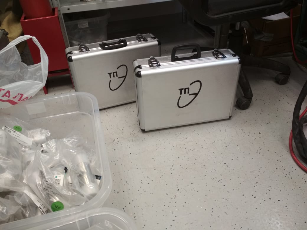

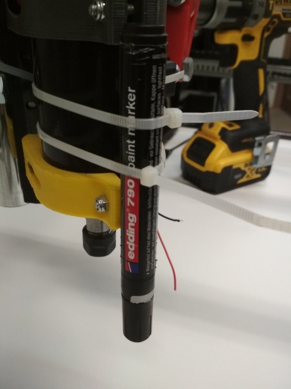

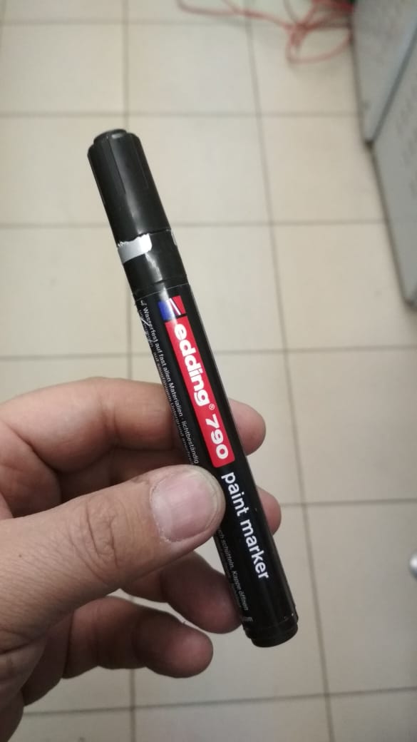

Забрёл новогодние праздники в Леруа Мерлен и попался мне на глаза вот такой маркер.

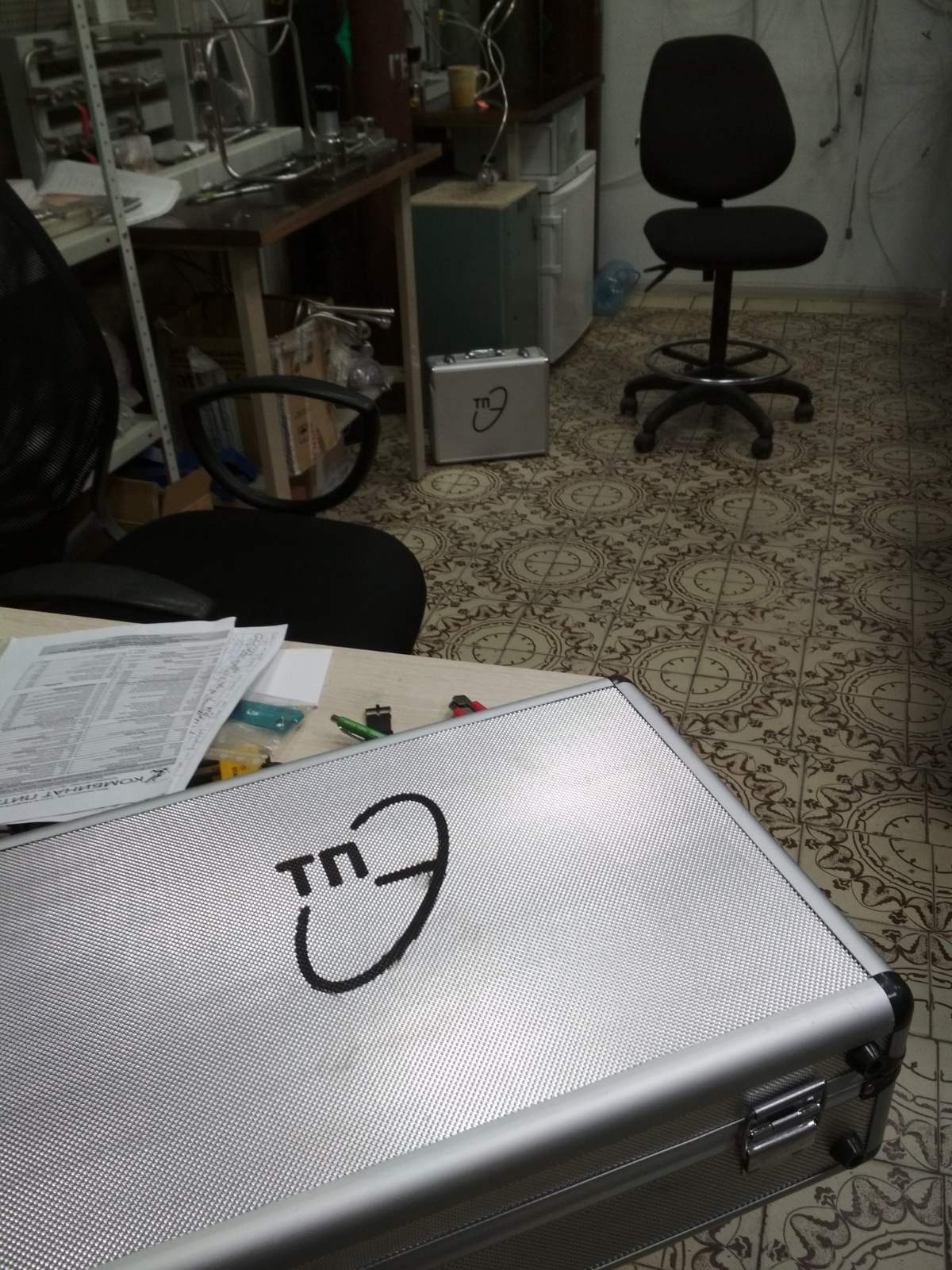

В общем, то - что надо. С нитрокраской, которая смачивает фетровый наконечник при нажатии маркером на поверхность. Закрепил маркер на корпусе шпинделя, сделал логотип фирмы, который нужно было нанести, выбрал в инструментах фрезу 3 мм (диаметр пятна, оставляемого маркером), в Estlcame сгенерировал gcode и - вперед...
Перед нанесением логотипа боковые поверхности кейса протер спиртом. По-хорошему, теперь нужно их покрыть бесцветным лаком и отдать владельцу.
Так что задача решена.
