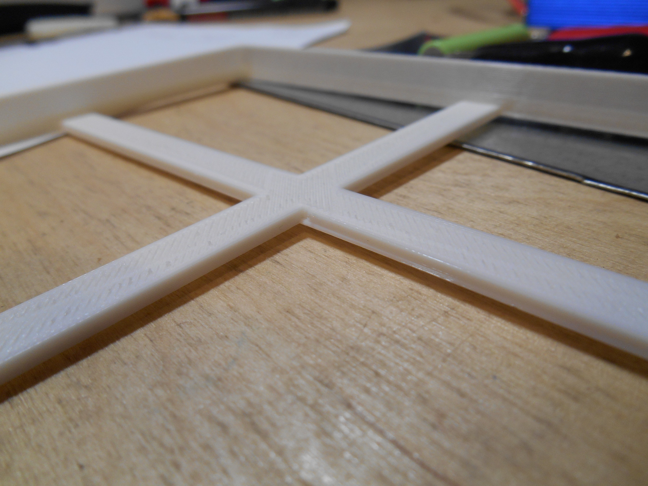

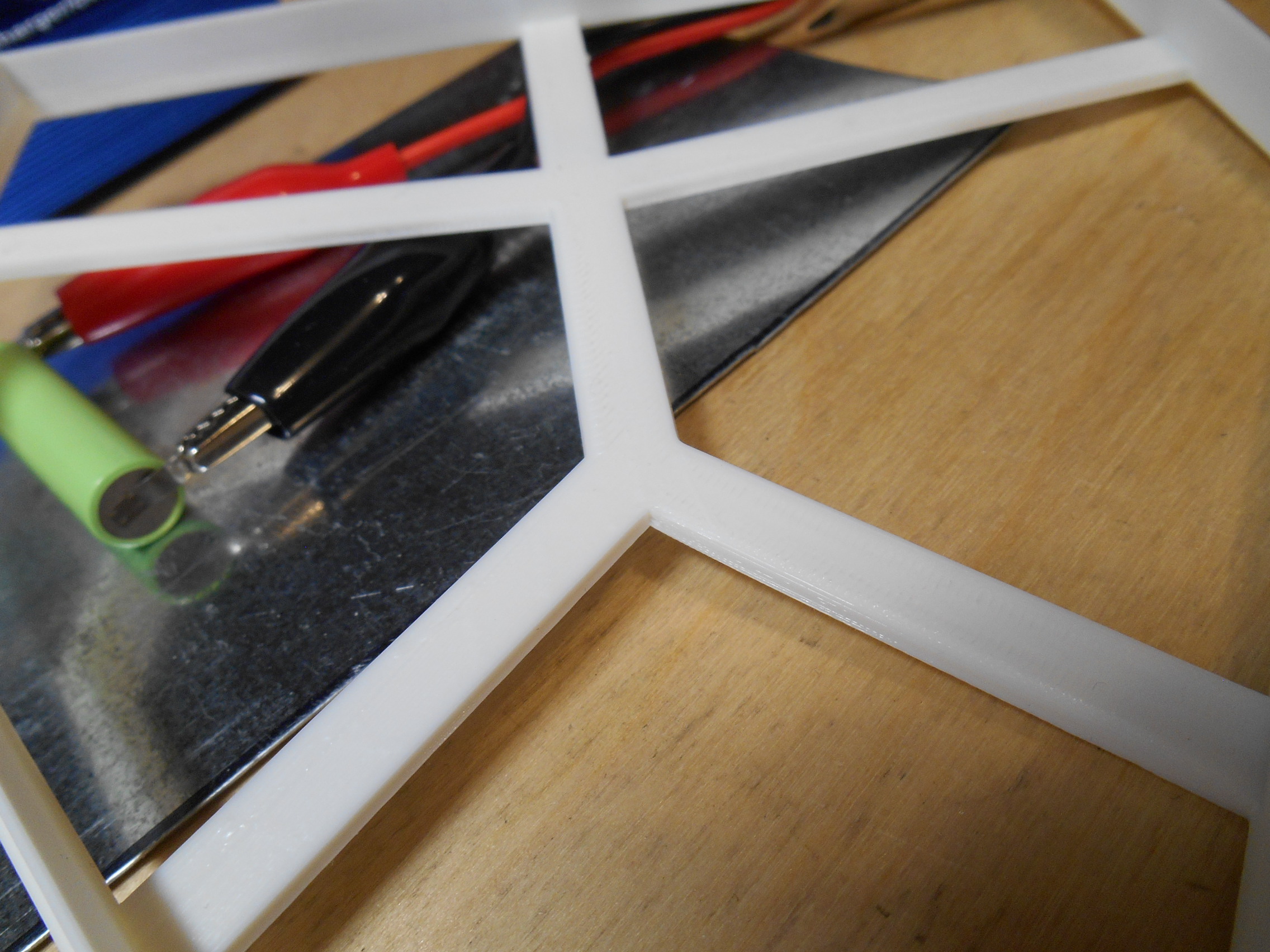

Непрочитанное сообщение koluna » 11 дек 2019, 14:20
Всем привет.
Одновременно две проблемы.
ПЛА на чистый стол, Cura 15.04.6, директ.
1. На верхнем слое мазюки-разводы (как вверх торчащие заусенцы-полосы). Начинается это с первого слоя и продолжается до конца. Т. е., не получается ровной поверхности сверху. Такое ощущение, что переэкструзия. Убавлял поток - толку мало. Ситуация улучшается немного, но, начиная с некоторого момента, нитки плохо склеиваются, становятся неравномерными, образуются дыры в некоторых местах и т. п... Зазор нормальный. Ставил больше (в разумных пределах) - толку мало, далее увеличивать - плохо клеится первый слой.
2. После ретракта часто недокладывает пластика (даже со 100% потоком, увеличивать, наверное, смысла нет - см. п. 1). Т. е., когда сопло приезжает в очередную точку после ретракта, начинается экструзия и движение головы, видно, что линии вначале заметно уже, чем потом. В итоге, в этом месте начиная с первого слоя и до верха
размер детали получается меньше, нитки хуже склеиваются вплоть до образования дыр.
Дистанция ретракта маленькая - 0.4 мм. Скорость была 70, уменьшил до 45. Толку нет. Еще дистанцию уменьшать?
Спасите, помогите :)
Не, ну а что ты хотел с ретрактом в 0.4мм? Это практически как будто его и нет. Вот он и мазюки тебе оставляет, и то что в мазюках осталось - недовыдавливает... У меня на директе минимум 1мм, а то иногда и два.

Непрочитанное сообщение Alex Post » 11 дек 2019, 15:14
Честно - я ничего не подбираю особо. Если пластик не сопливый изначально (типа ПЕТ-Г) то у меня отлично работает 1мм на директе и 4-5мм на боудене. Максимум скоростью поиграться.

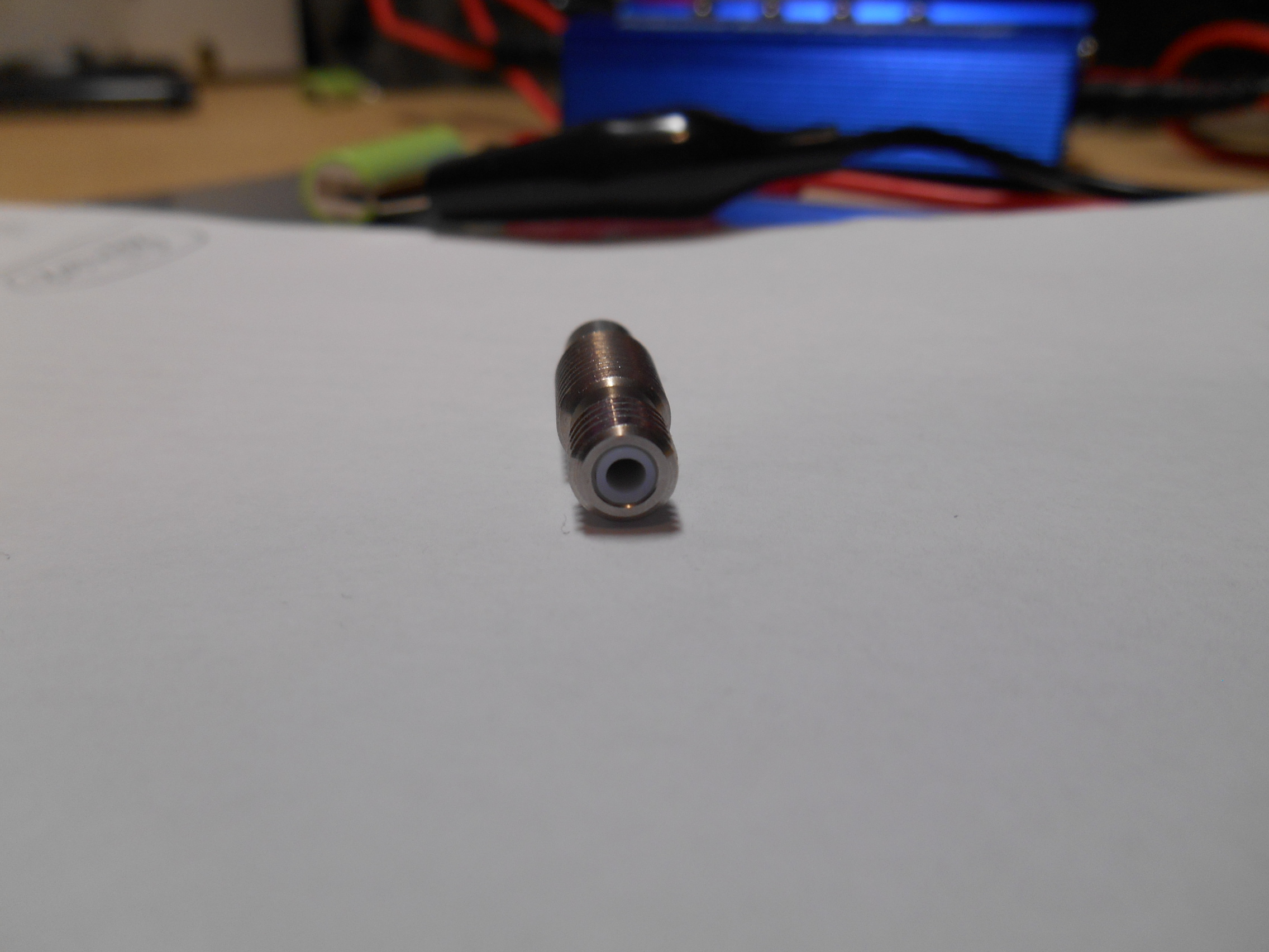

может, тефлон в термобарьере уже "кончается"? У меня перед окончательным "стопом" тоже начинает непредсказуемо "чудить", я по инерции думаю что что то накосячил, кручу-верчу настройки, нифига не помогает, потом все закупоривается окончательно. Перебираю хотэнд - и все становится как раньше, на тех же настройках :)

А ты все таки попробуй PrusaSlicer, может у тебя реально кура чудит? Если появляются сопли на плоской поверхности, причем по всей плоскости, это однозначно переэкструзия. Может быть еще включил контроль давления в сопле в куре или прошивке принтера? Я когда экспериментировал с ним, получал нечто похожее, но так толком ничего и не отстроил :(

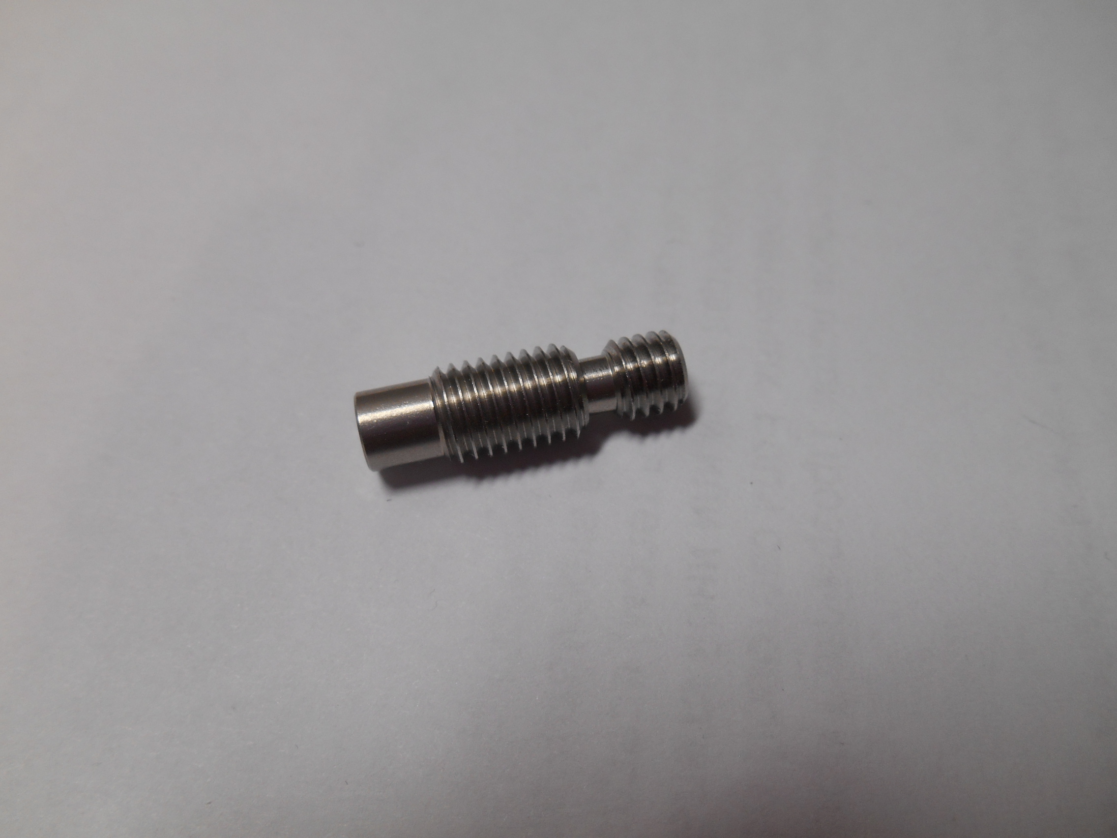

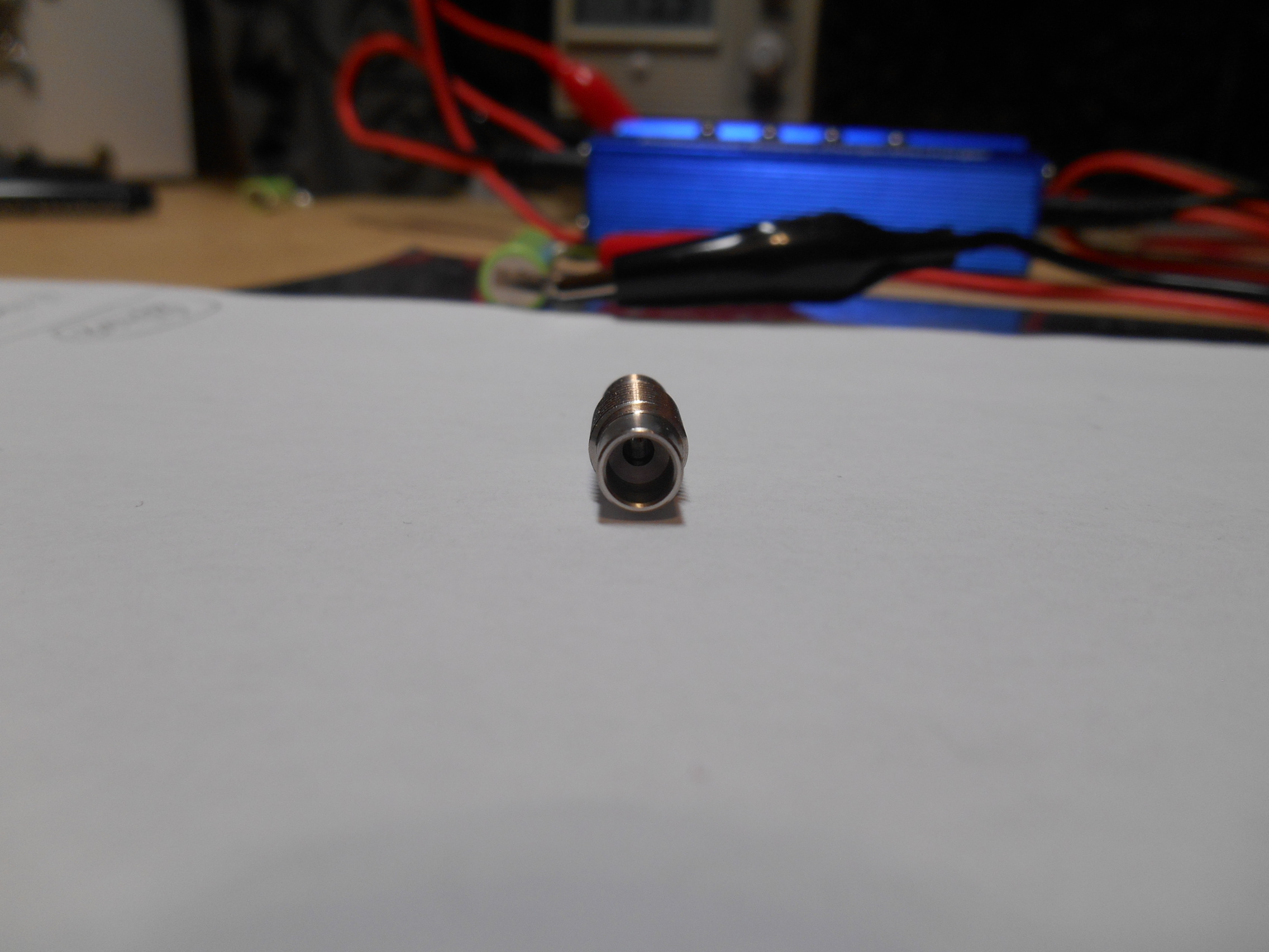

Непрочитанное сообщение koluna » 11 дек 2019, 16:00
11 дек 2019, 15:16
Не знаю :(
В общем-то из-за таких косяков и перебирал хот не так давно... Поменял сопло. Отверстие в старом увеличилось заметно... Боуден в термобарьере не менял.
Термобарьер у меня с тонким боуденом со стороны сопла (не насквозь).

Непрочитанное сообщение koluna » 11 дек 2019, 16:03
Вот, возвращаясь к маленькому значению дистанции ретракта...
Как это может повлиять на недоэкструзию (или недолив) после ретракта?
У меня такие ассоциации: чем меньше дисстанция, тем вероятнее появление козюлек и соплей; чем больше дисстанция, тем вероятней воздуха нахапать и потом будут пузыри (недоэкструзия).
Но соплей и козюлек нет! А дисстанцию уменьшал, т. к., думал, что недолив из-за того, что воздух хапает...
