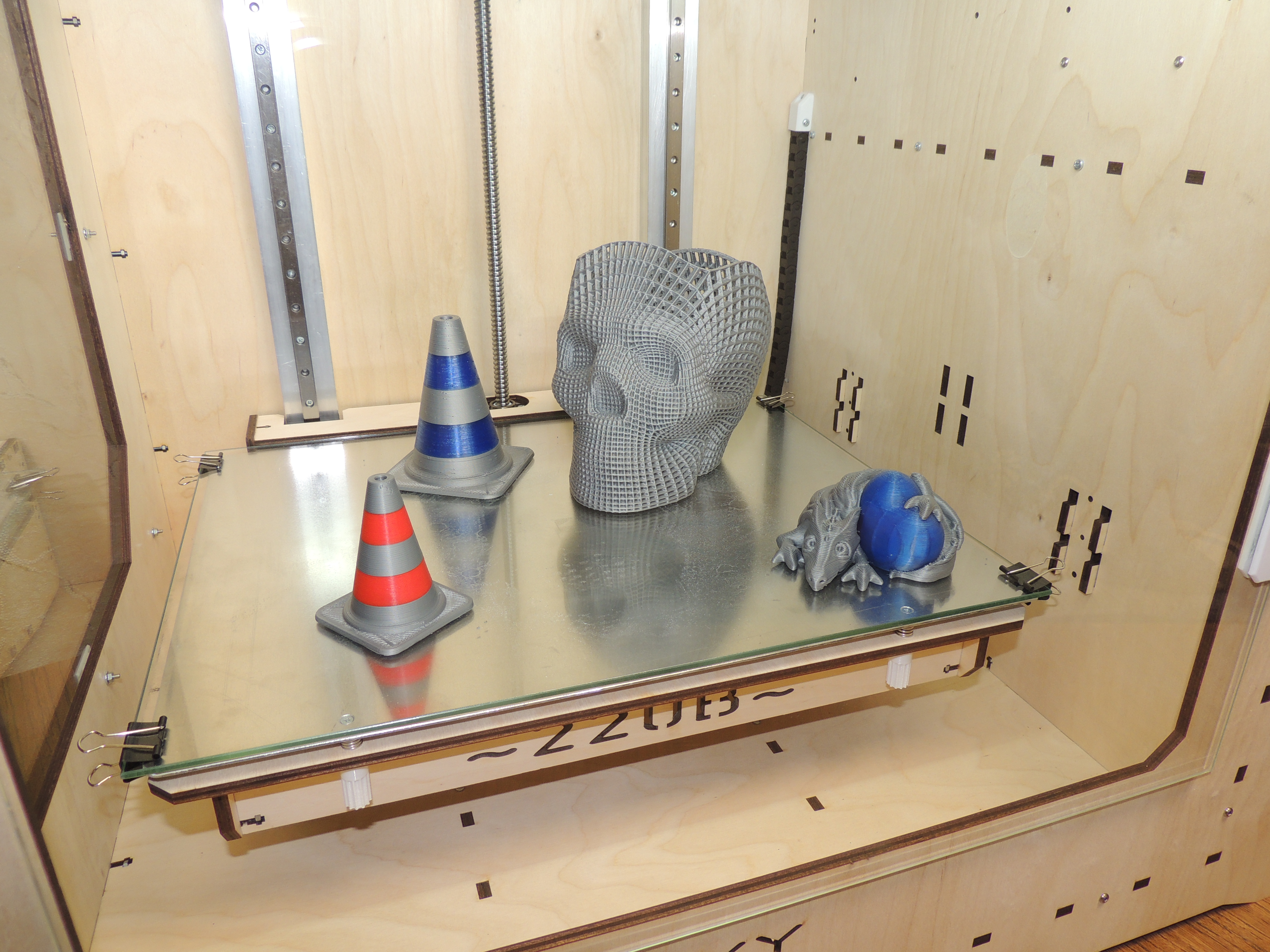

На самом деле больше ради прикола два пластика. Я пробовал АБС-ом по ХИПСу печатать. Да, поддержки легко отделяются. Но блин так же легко и в процессе печати загибаются. Если печатать что то типа буквы Т стоя - перекладину загибает будь здоров. Если букву П - то еще нормально. ПЕТ-Г так сильно не гнет, может и есть смысл. Ну а так чисто баловство - сувенирчики лепить, ну или корпус с контрастными надписи сразу впечатанными... Время печати конечно увеличивается, но не в два раза. Хотя смотря что за модель, конечно.

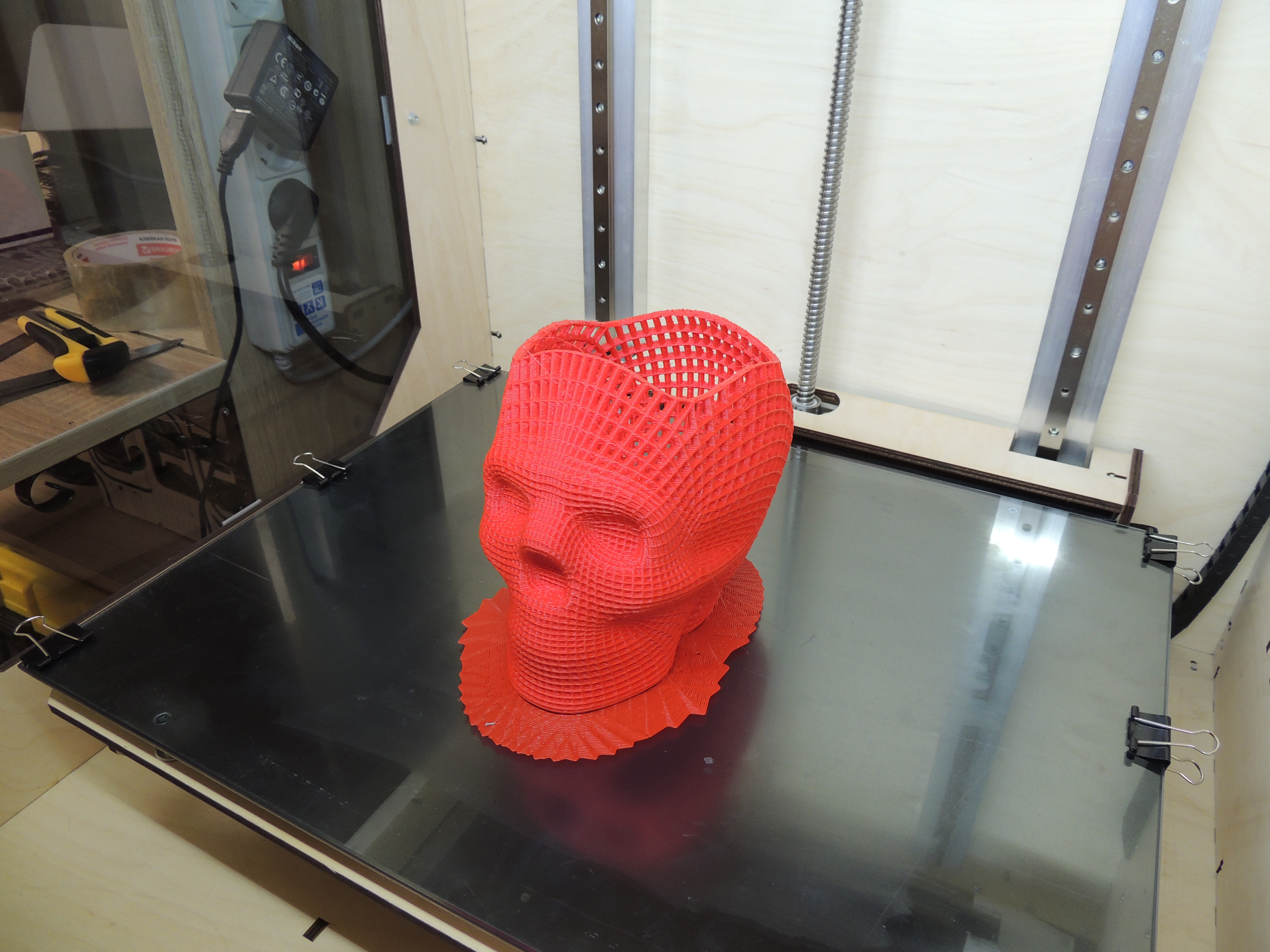

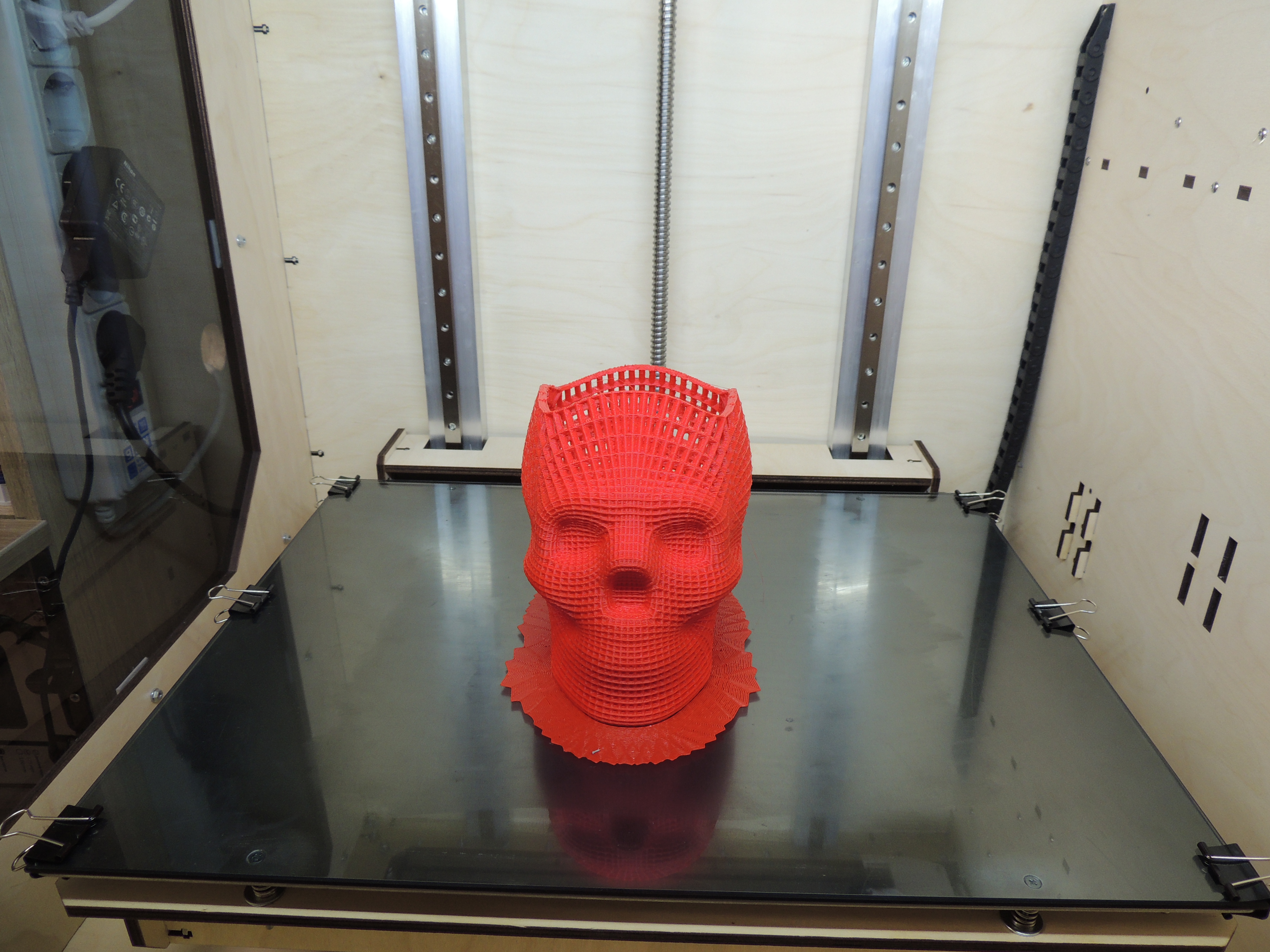

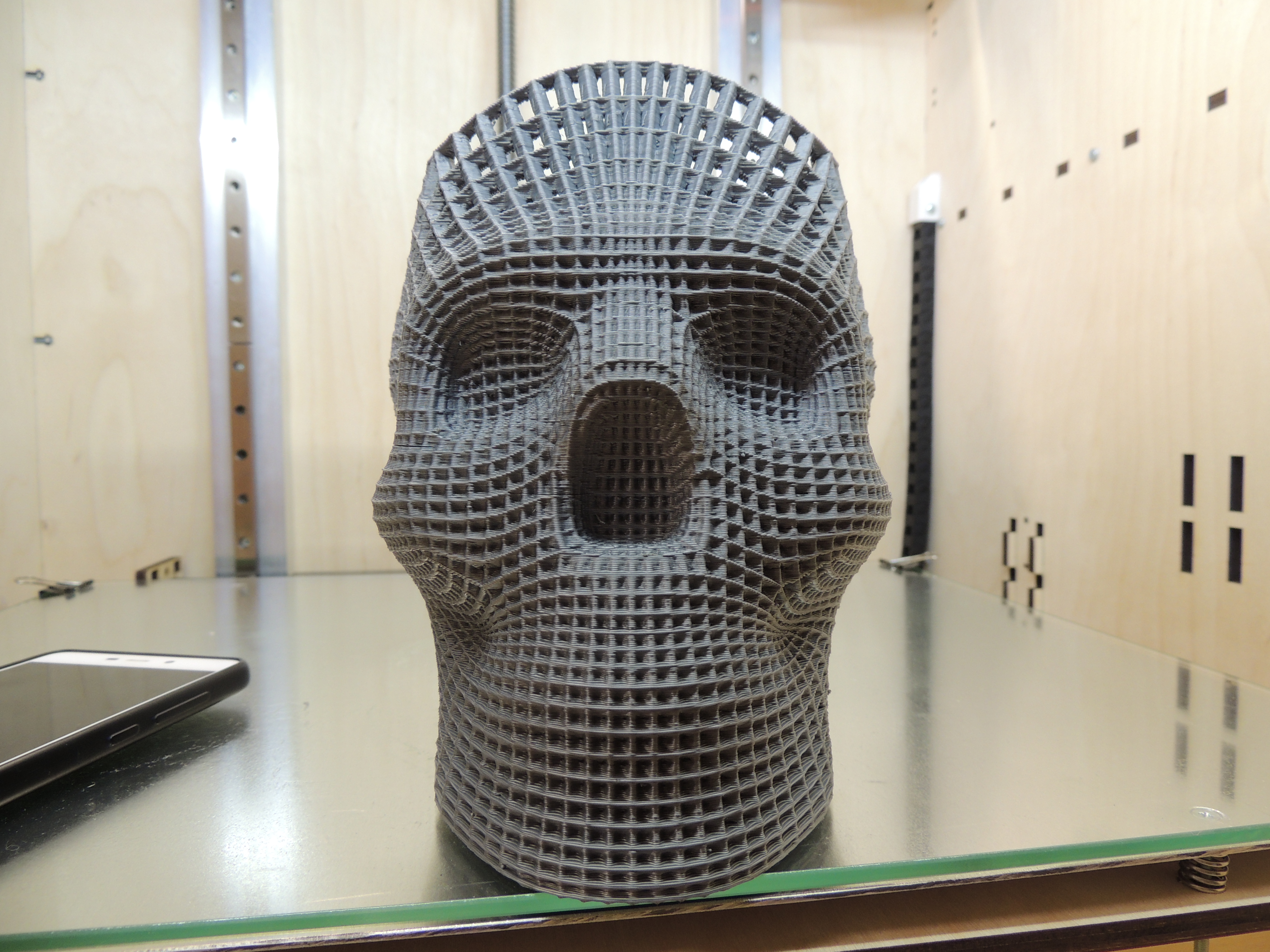

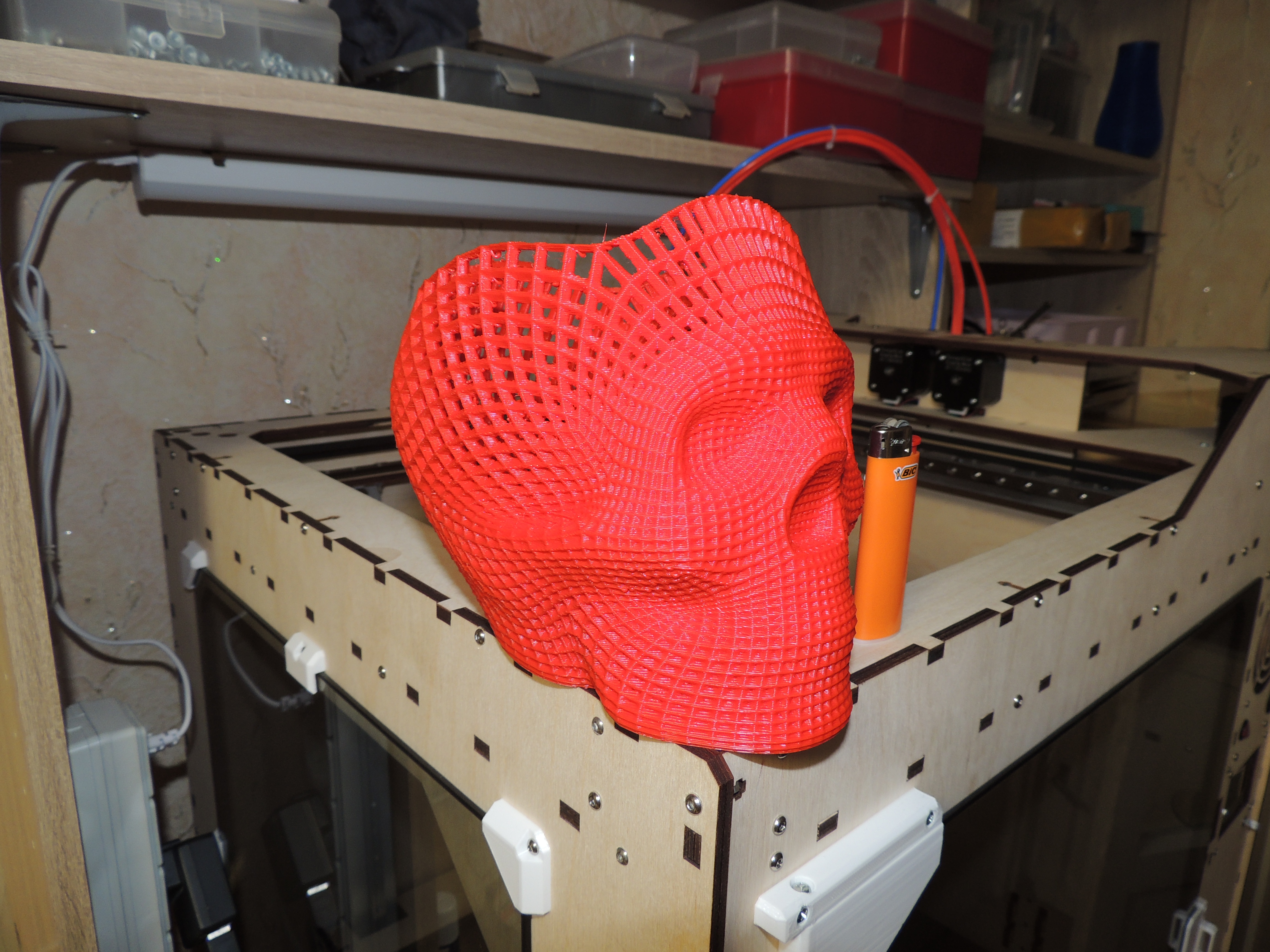

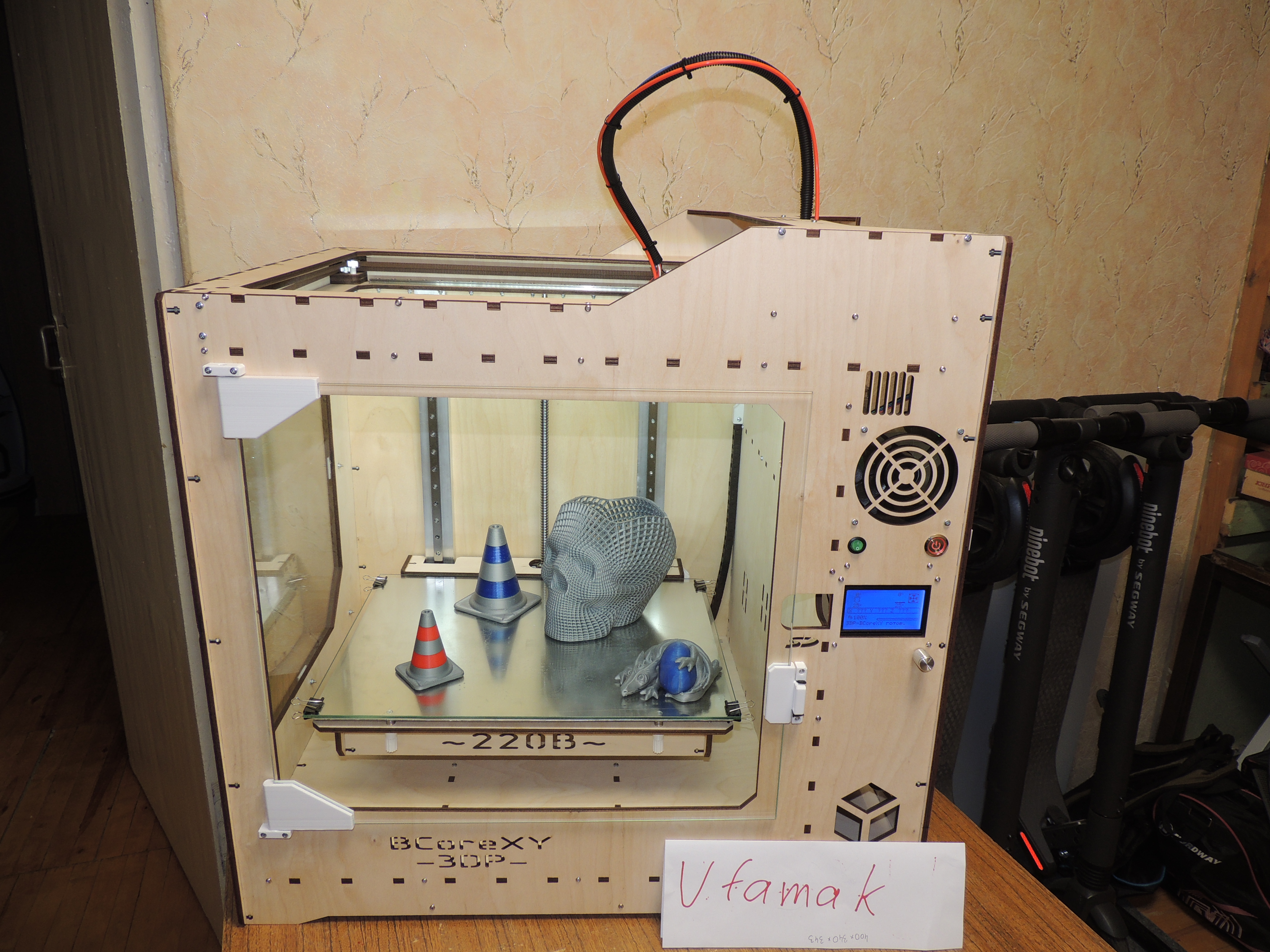

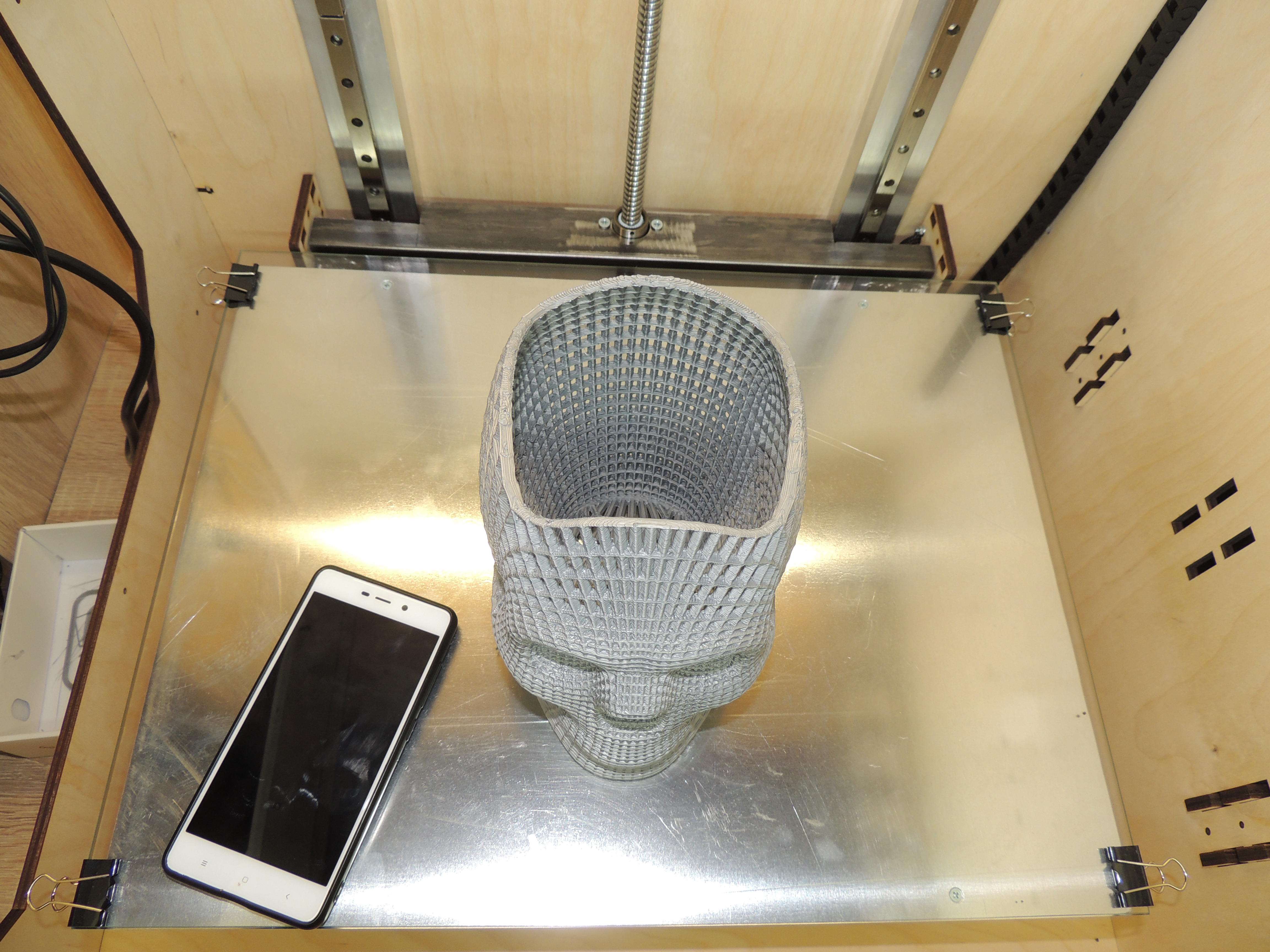

моя любимая модель для печати))) родные бронируют еще до окончания печати... и в "гроб" способна загнать любую кривую подающую систему, особенно на скорости...
Пластик АБС серый металлик от сопятки, сопло 0.8 слой 0.3 скорость 80 вес 400гр (габариты уж с трудом уменьшаются в моем малом HBoT) время печати 12 часов. пластик отличный, но вонючий, вытяжка обязательна
ну и чисто сравнение с распечаткой на предыдущем большом принте такой же модели, правда чуть меньше

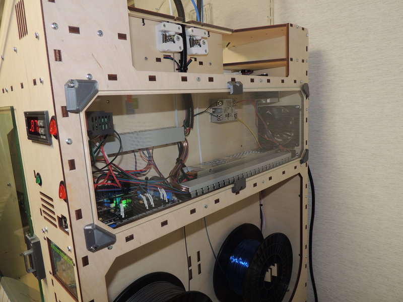

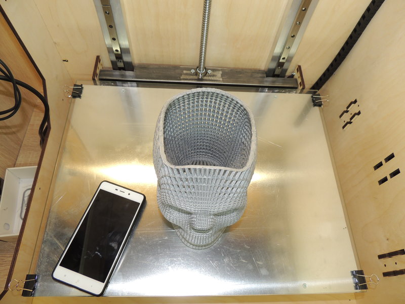

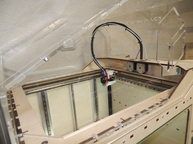

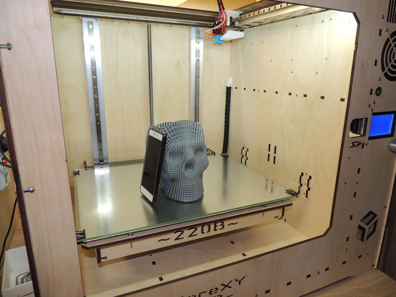

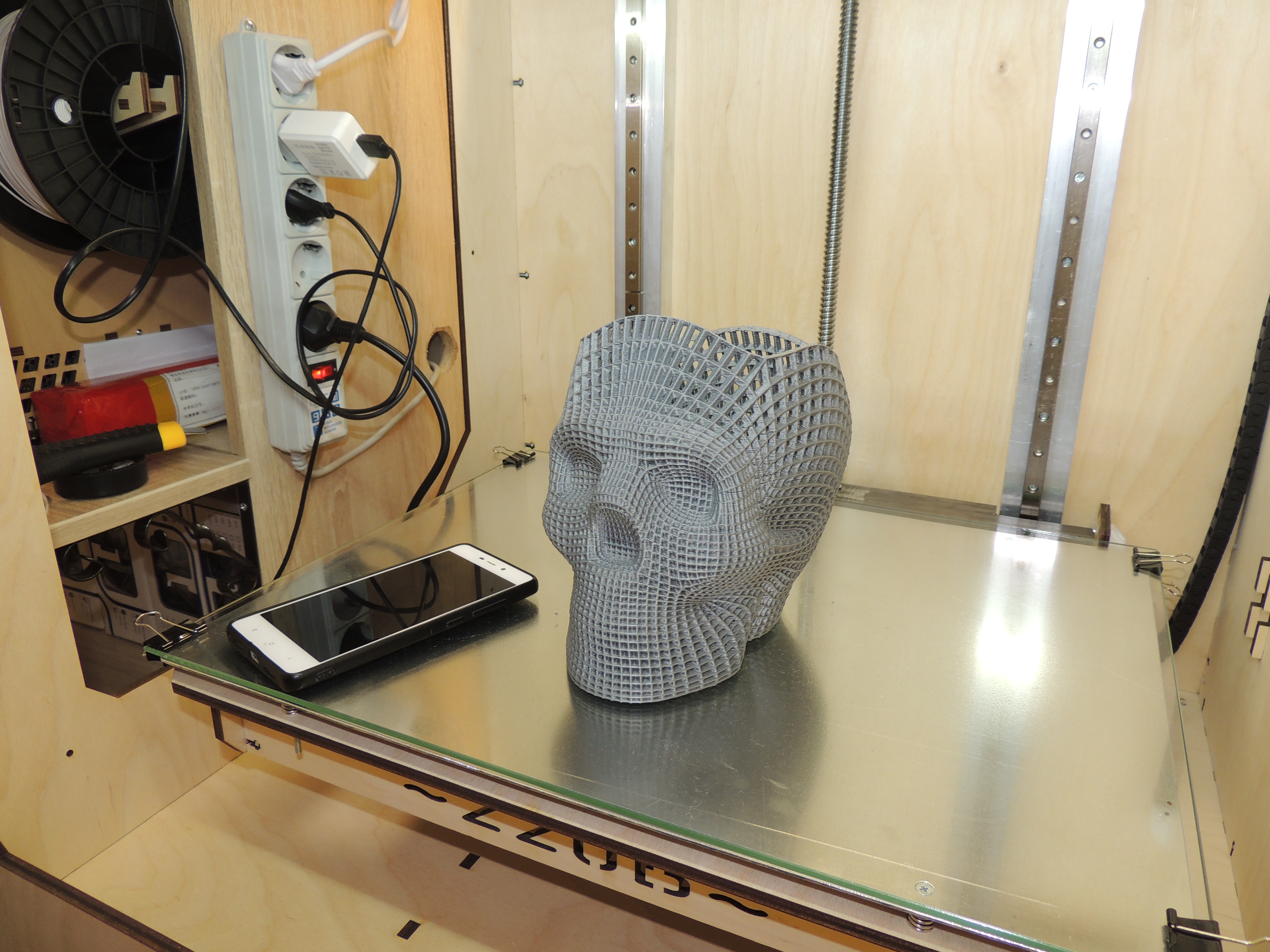

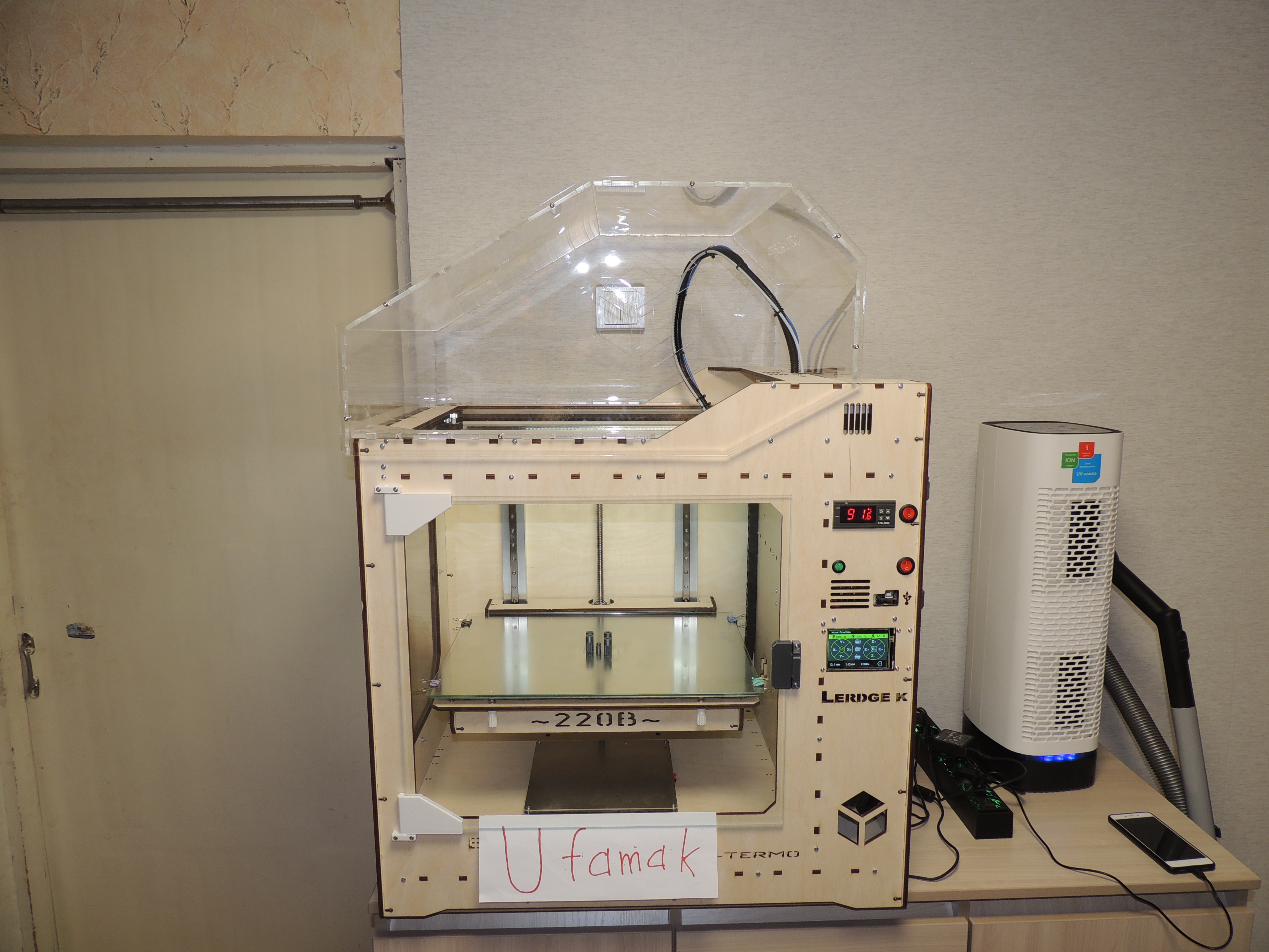

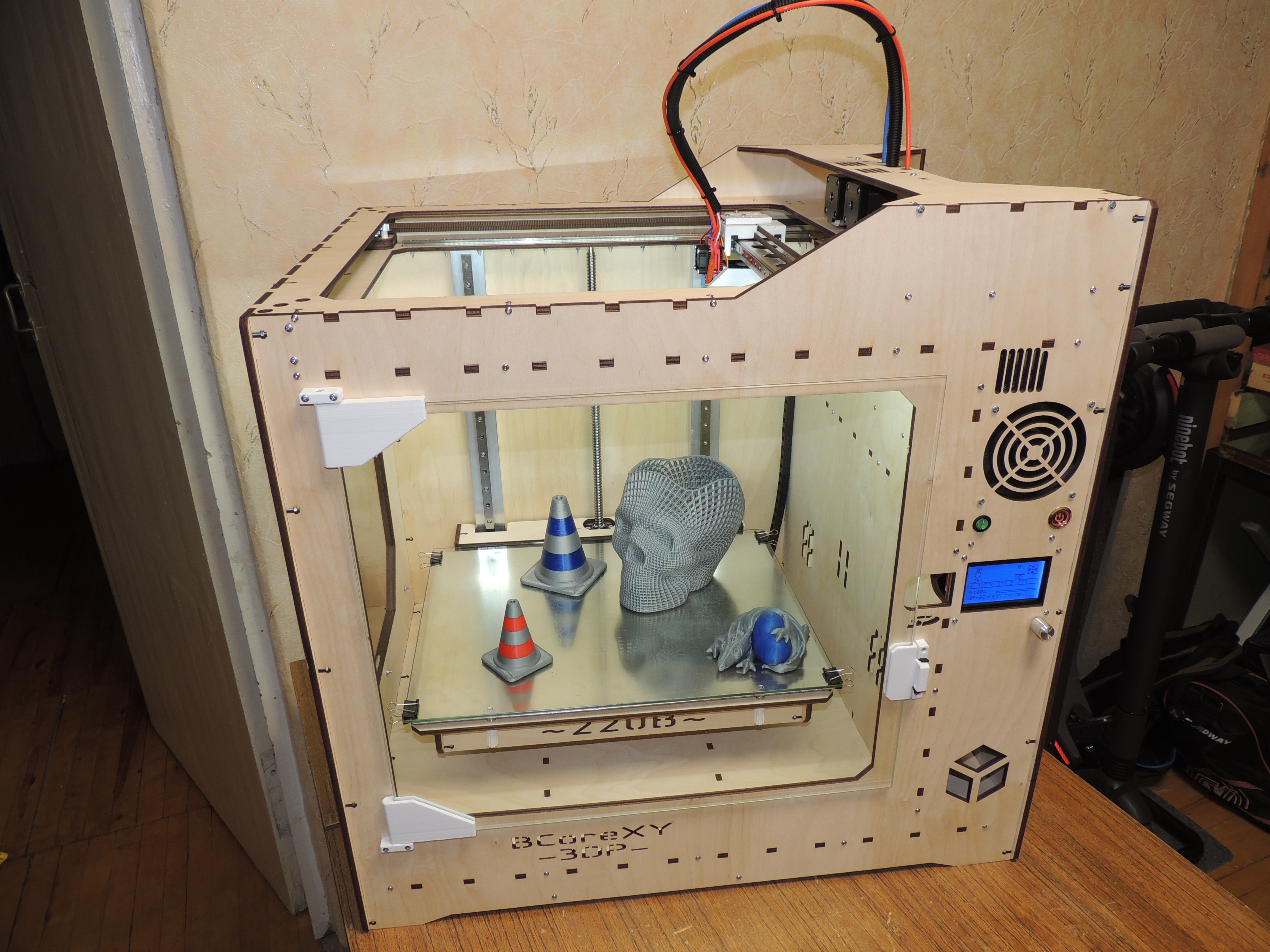

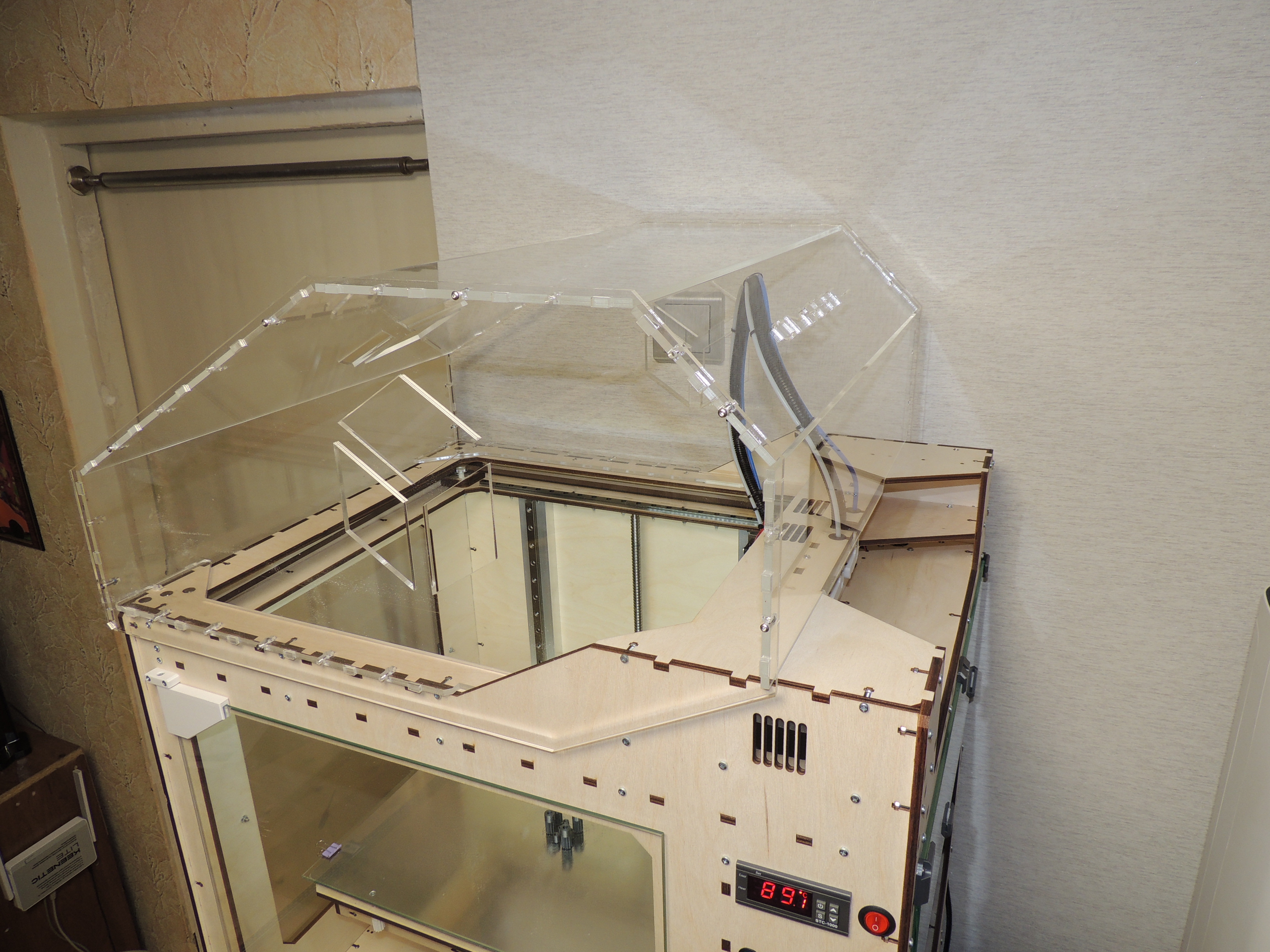

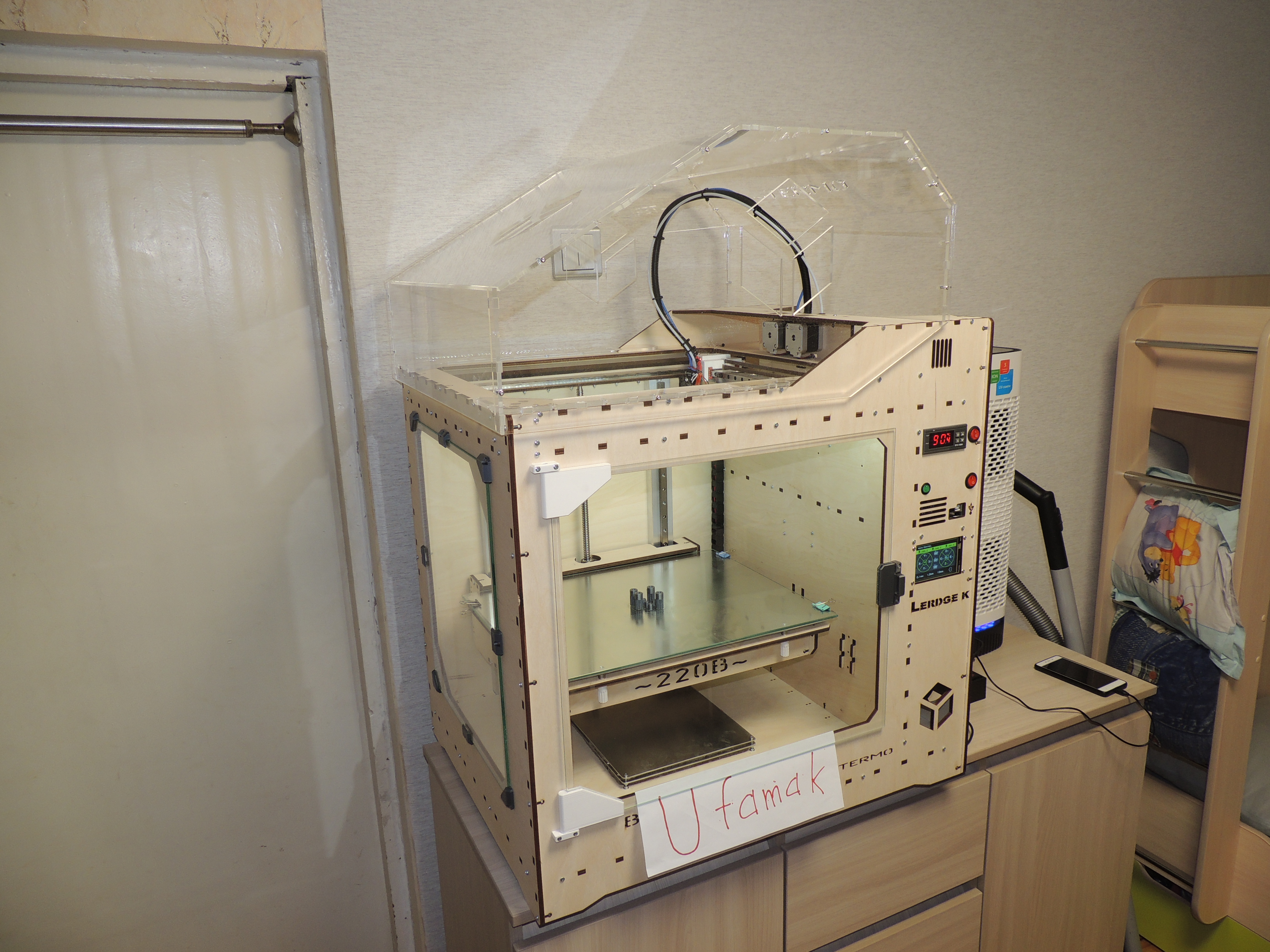

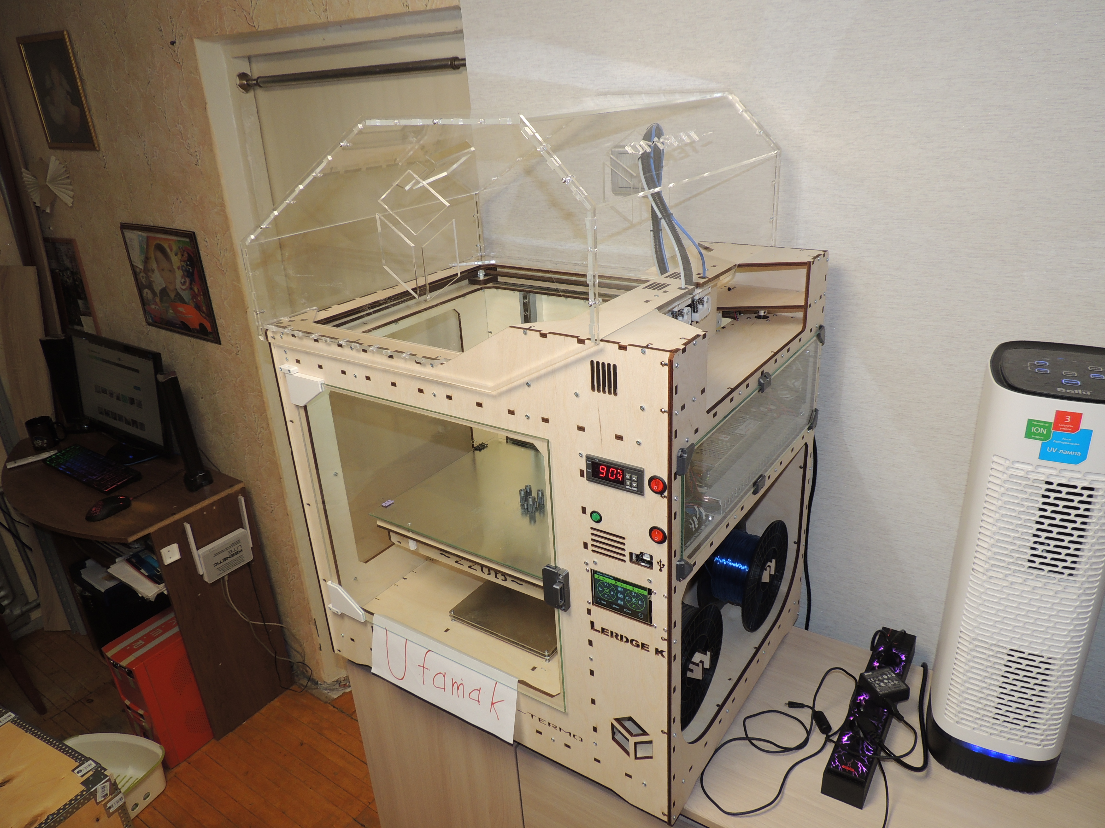

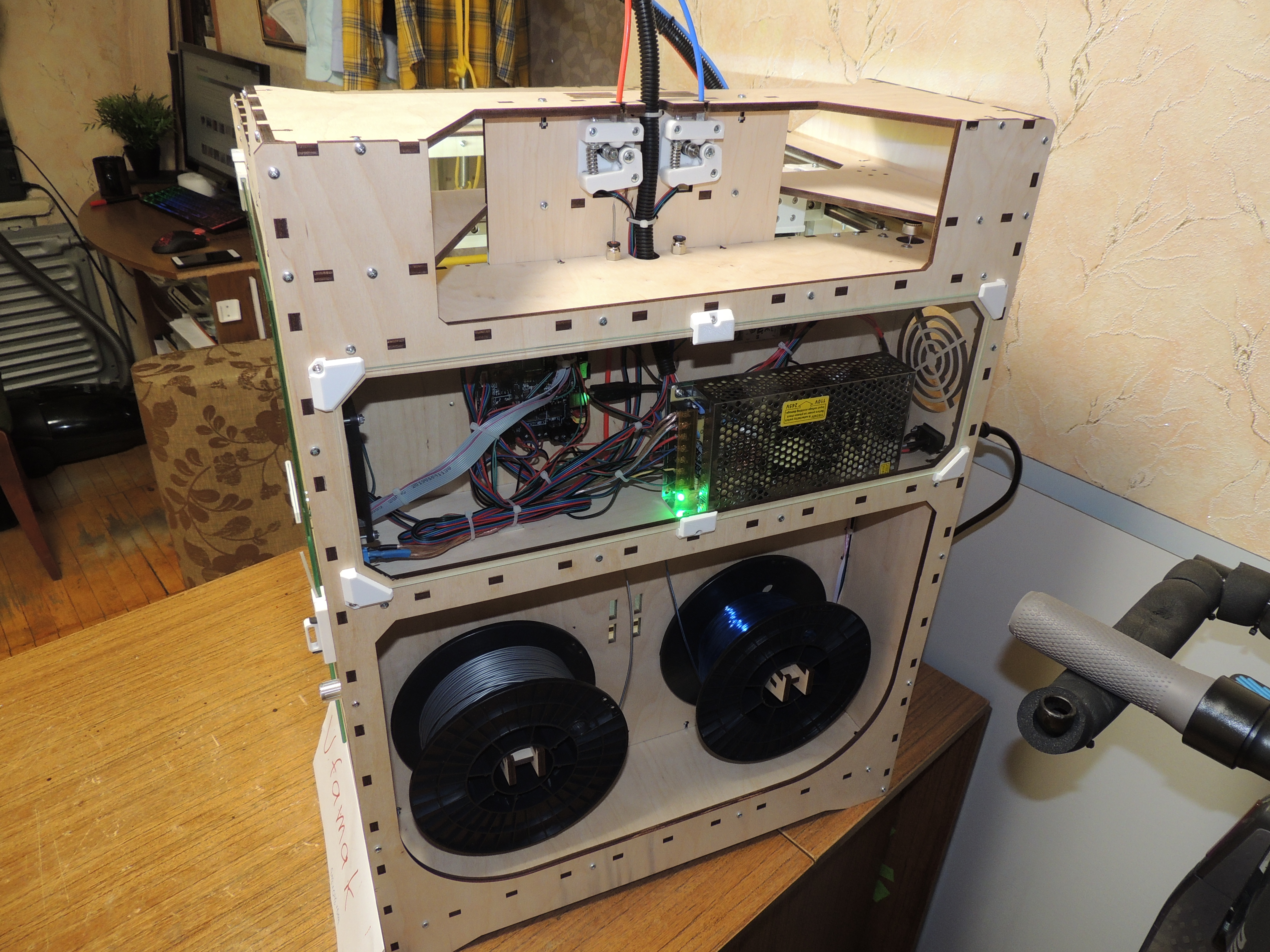

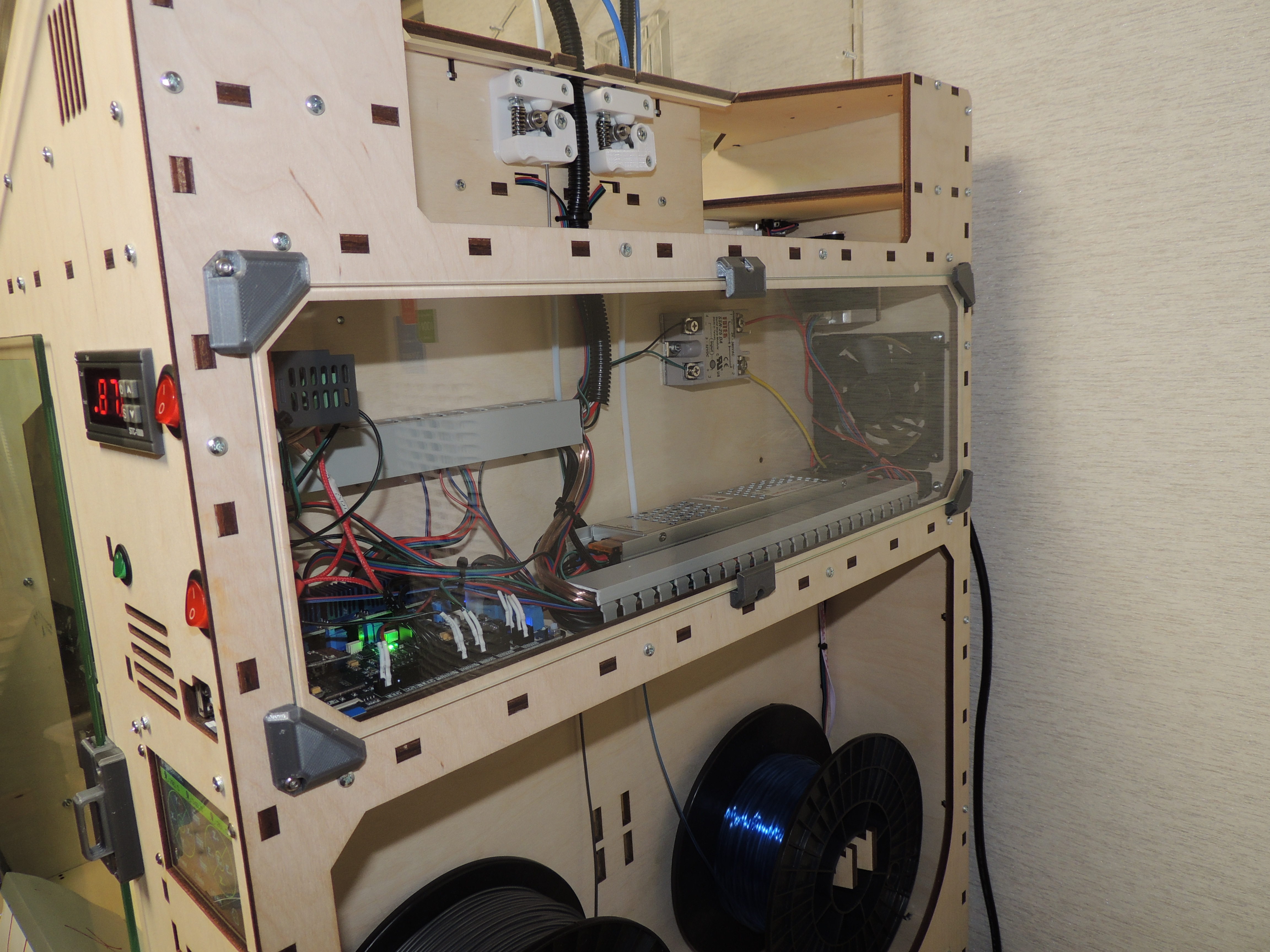

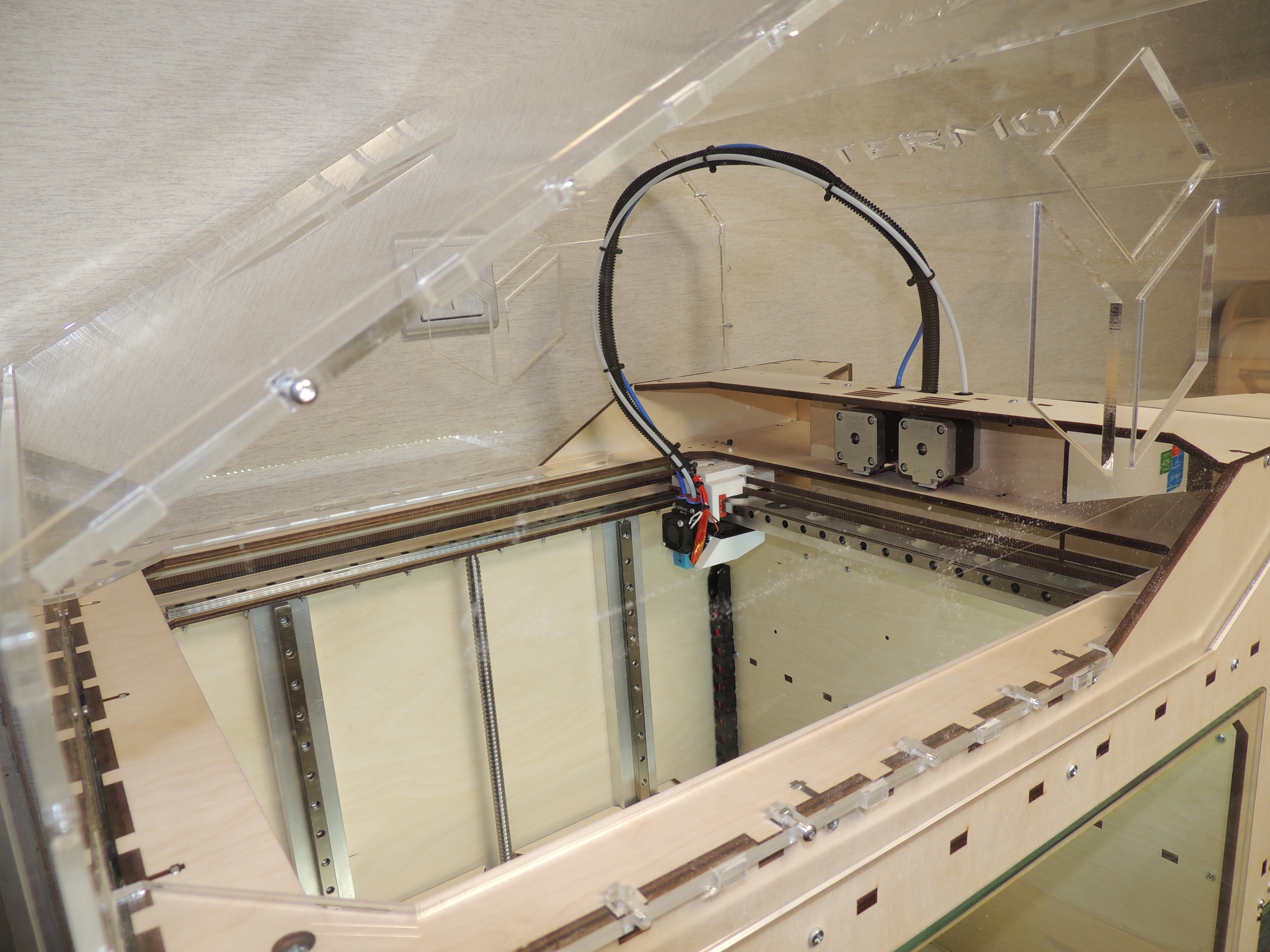

здравствуйте все) давно не писал. широкоформатные принтеры множат ряды) последнее творение - на электронике Lerdge K и с дополнительным обогревом рабочего объема + колпак из акрилового стекла для поддержания постоянной температуры. с обогревом было "сломано много копий", а именно источники и принцип нагрева. были перепробованы и галогенные лампы накаливания на 2кВт, и галогеновые источники нагрева аэрогрилей на 0,5кВт, и элементы нагрева от термофенов, и просто ТЭНы на 1кВт. все упиралось в пожаробезопасность для фанерного корпуса и электробезопасность для пользователя. компромисс был выбран - та же силиконовая грелка что используется для рабочего стола (сама грелка расположена между двумя алюминиевыми 2мм пластинами и 10мм слоем базальтовой теплоизоляции, вся конструкция отделена от принтера также 10мм базальтовой изоляцией). думаю что получилось и пожаро и электробезопасно. за нагревом следит отдельный контролер STC-1000 (на Марлин 2.0 в принципе можно повесить и на саму плату посредством реле, на Лердже никак). это для любителей АБС. мне как любителю ПЭТГ достаточно и колпака (и то чтоб пыль не собирал))) за сим дальнейшие улучшения данной платформы считаю излишними (их фактически нет))) и перехожу очень плавно к новому проекту - Принтер с ОООчень большой областью печати (правда низкорослой) для рекламщикоффф. велком в новую ветку. напоследок фото парочки последних Широкоформатников.

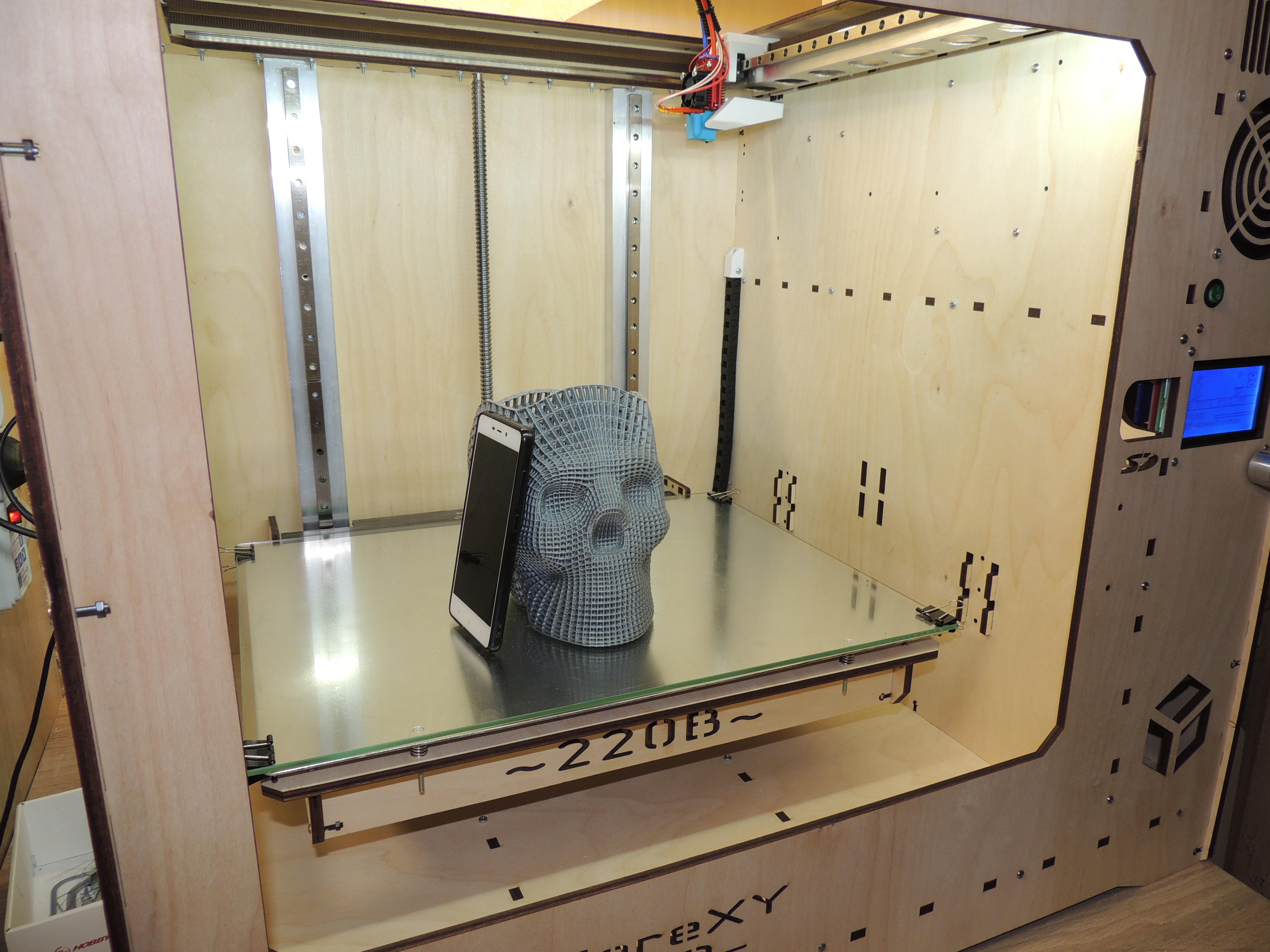

и на Lerdge K
