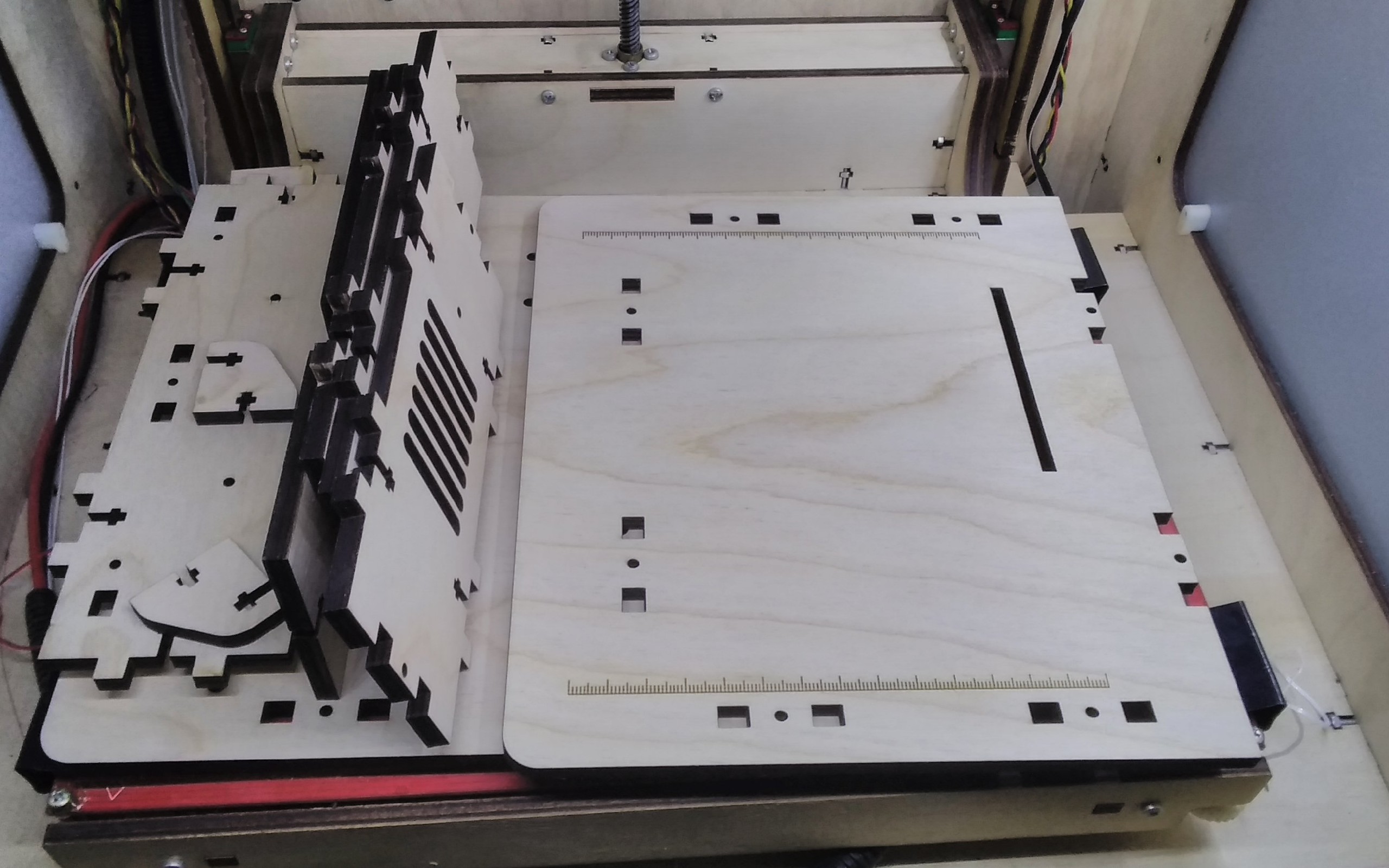

я тоже себе нарезал, заплатил 600 рублей. Спасибо Андрею!
резал тут: http://vozmislovo.ru/contacty/ (Москва), мне пешком до них 20 минут)))
ЗС писал в 3 фирмы рядом с домом, 2 отморозились. одна фирма вообще не ответила, вторая не смогла файл открыть...

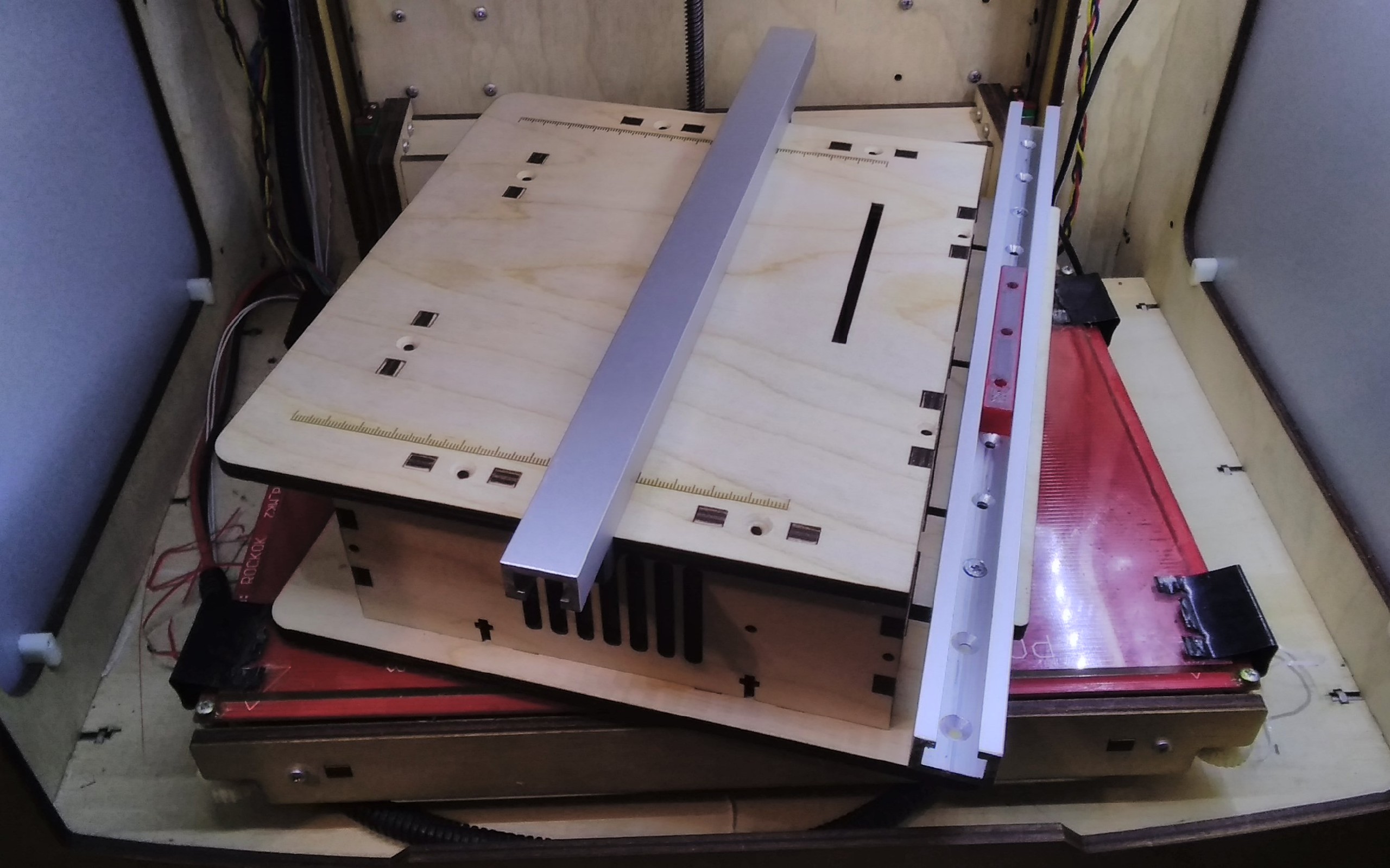

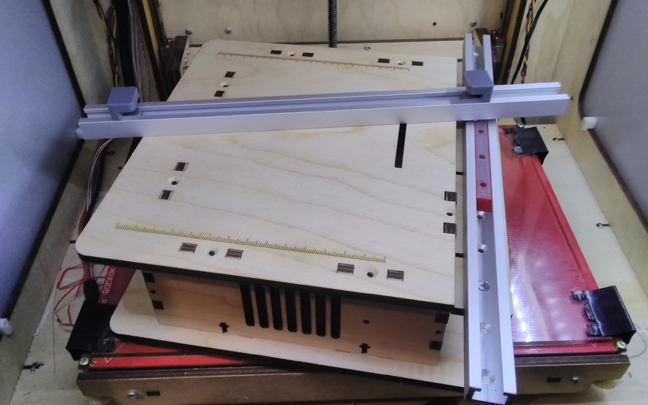

Так как у меня нету алюминиевого уголка и рельсы
будет как то так... внутри профиля будет шпилька, сбоку ручка с эксцентриком которая будет стягивать пластиковые упоры. в теории ))
