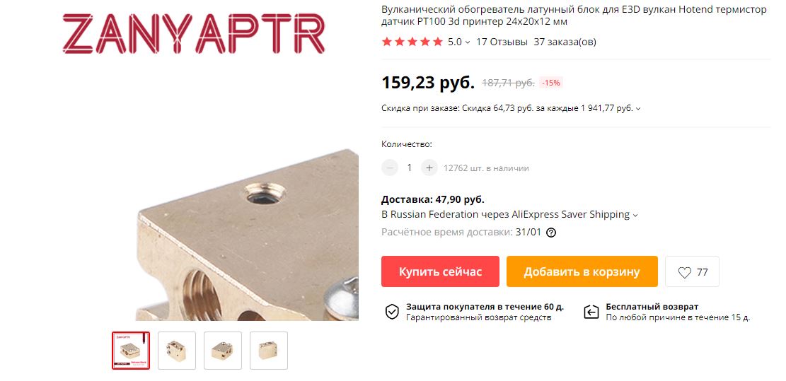

Непрочитанное сообщение Lenivo » 14 дек 2019, 17:18
Я поставил латунный блок нагревателя ВУЛКАНО и доволен до сих пор.
https://ru.aliexpress.com/item/32916676829.html
Латунный блок нагревателя.JPG (71.06 КБ) 3492 просмотра
