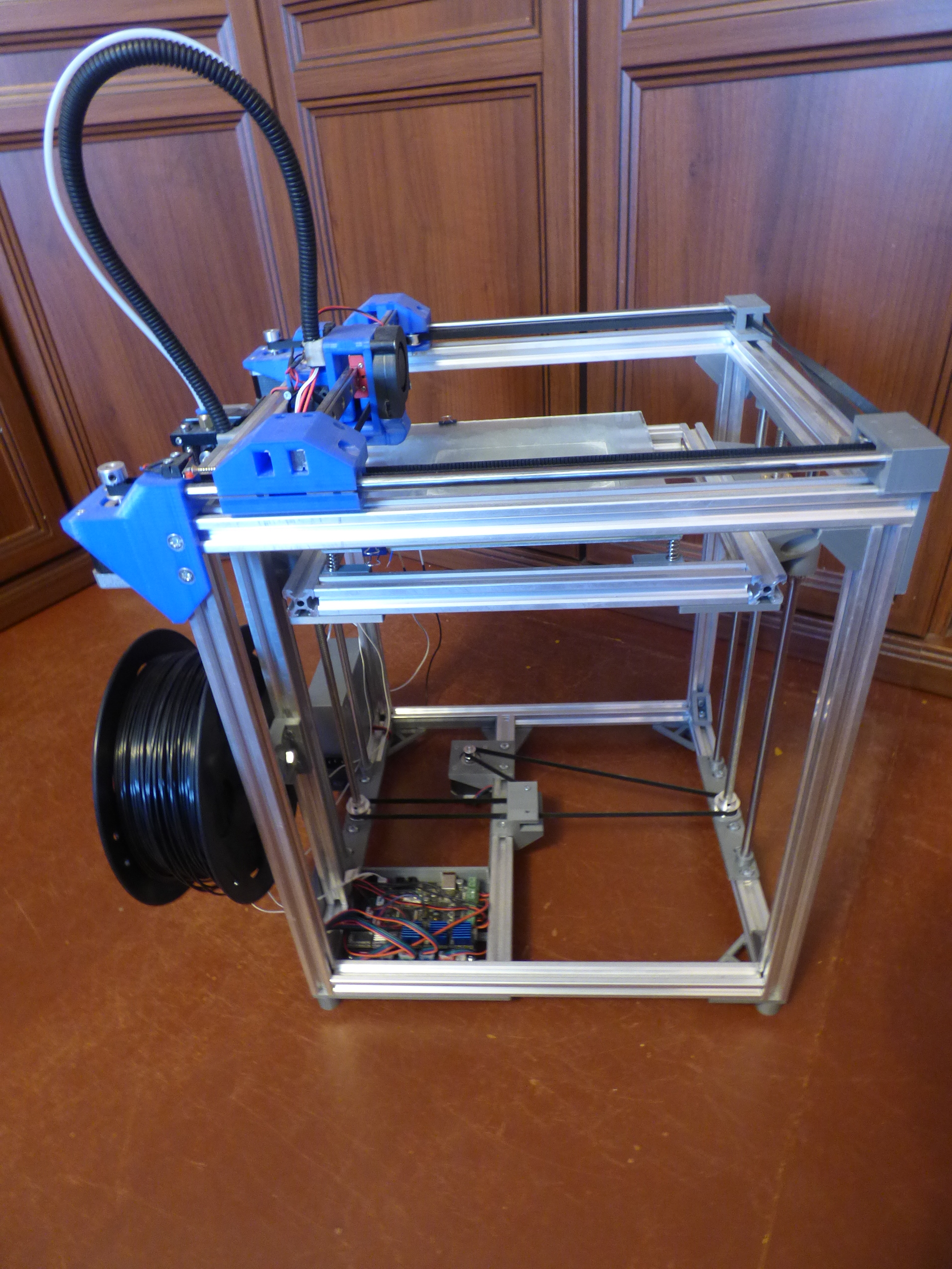

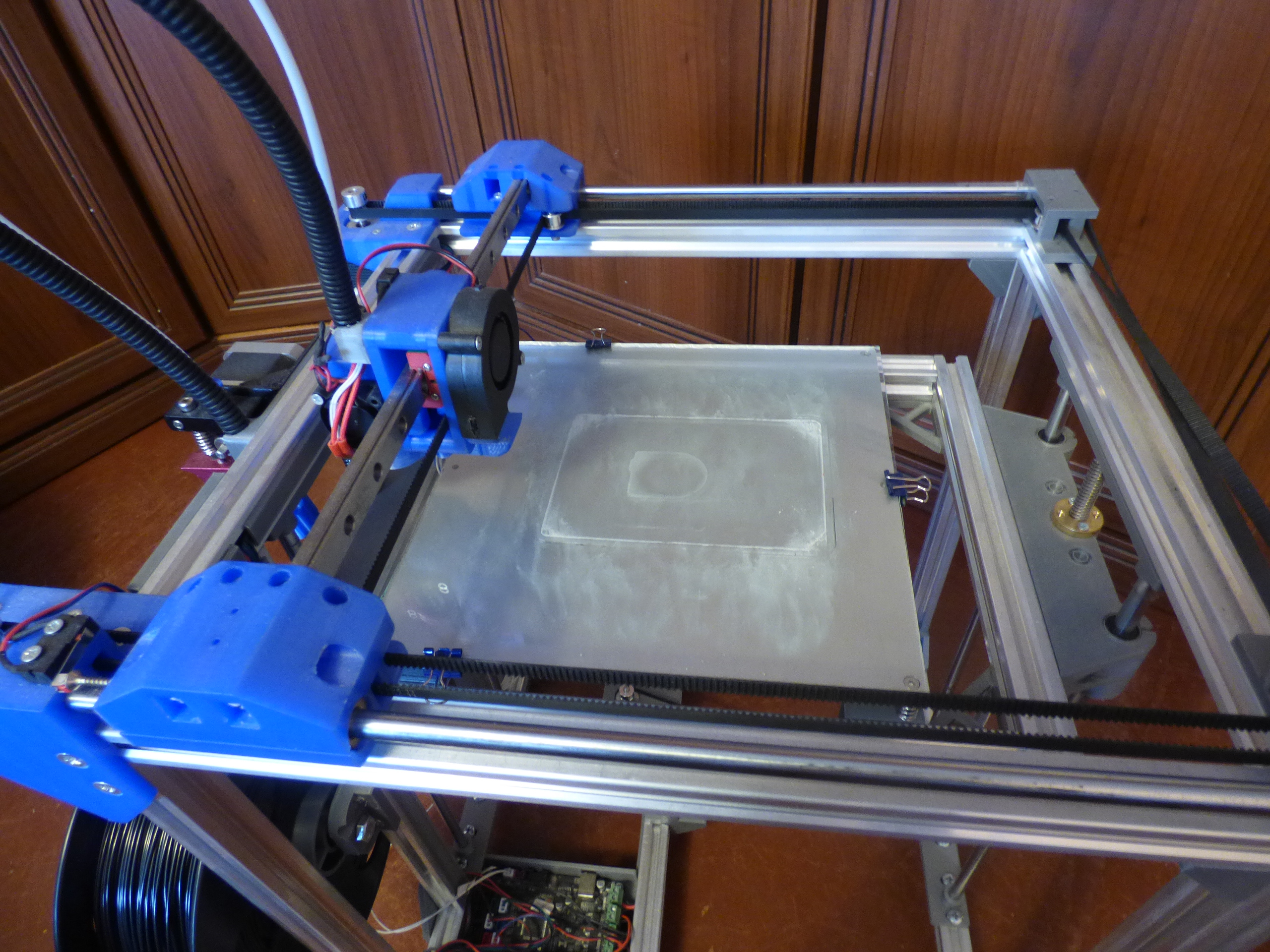

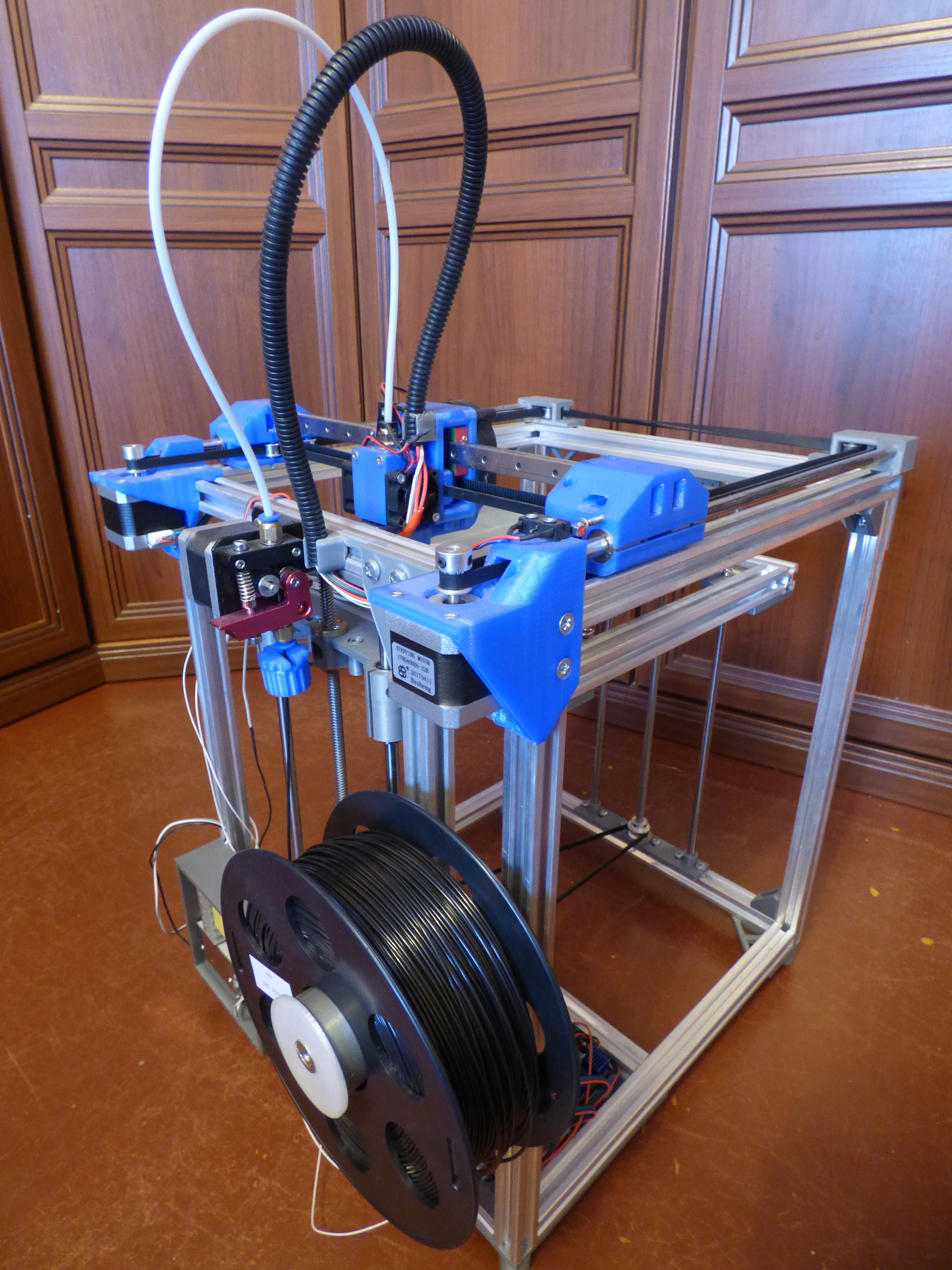

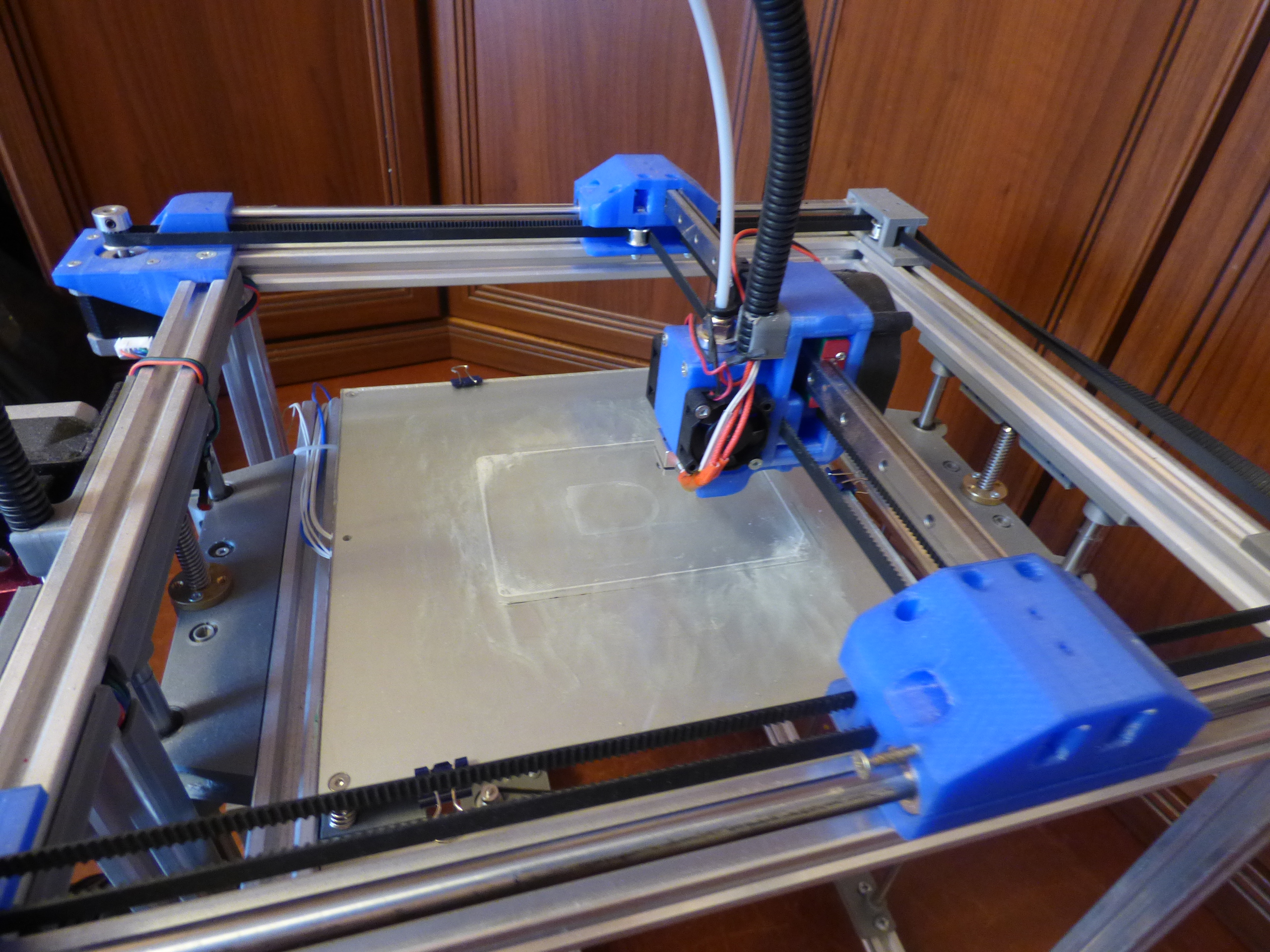

Вот я и решил выложить свой 2-ой 3D принтер, частично собран из оставшихся деталей от Prusa I3, в основном это электроника. Собирался этот принтер для отработки на нем спорных технических решений, требующих проверки, чтобы не трогать основной принтер. Как ни странно, принтер получился очень удачным, как в плане качества печати, так и по шумности. При его работе громче всего работает только вентилятор обдува радиатора хотэнда.
Размеры стола 200х220 мм, высоту печати честно говоря даже не измерял, примерно 300 мм.
Рама принтера собрана из конструкционного профиля соберизавод 20х20 мм. Внешние размеры 360х480 мм. с учетом катушки пластика, высота 510 мм.
Изначально отказался от консольной конструкции стола. Поэтому стол собран на 4 8 мм круглых направляющих, по обе стороны установлены трапецеидальные ходовые винты с шагом 2 мм на 4 захода резьбы, т.е. ход 8 мм на оборот. Привод ходовых винтов от одного замкнутого ремня. Привод от двигателя nema 17, со шкивом 16 зубов, на ходовых винтах 32 зуба, итого 1:2. Натяжка ремня обеспечивается за счет смещения двигателя на профиле.
Оси XY собраны по схеме CoreXY с одноуровневой натяжкой ремня. Это позволило поставить только один цельный ремень. Что в свою очередь облегчило натяжку, достаточно протянуть один ремень по схеме, натянуть и закрепить на концах. После натяжки если требуется можно легко точно выставить балку и закрепить ремень к каретке в средней его части. Для этого предусмотрен специальный крепеж на каретке хотэнда.

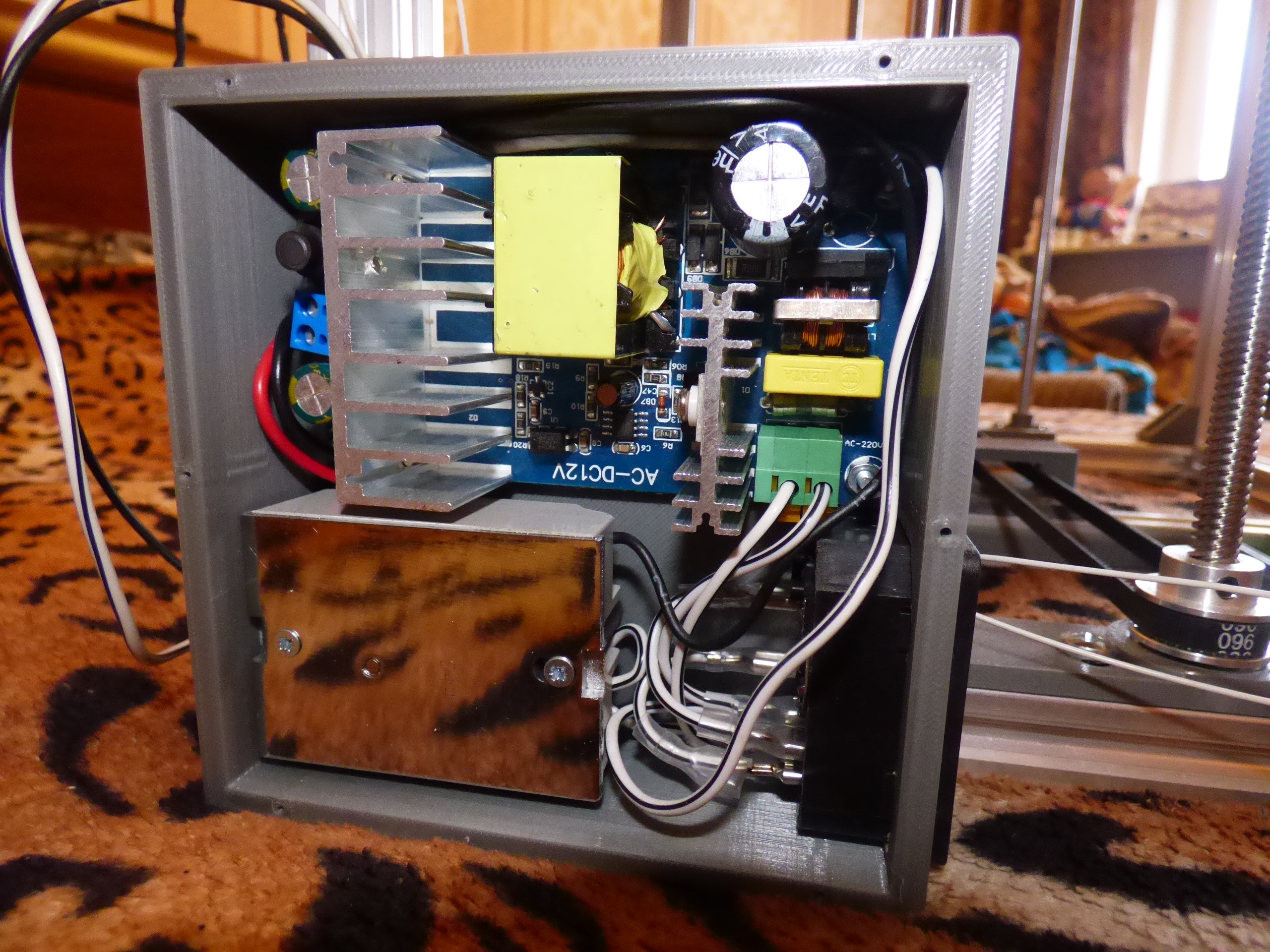

Нагреваемый стол был снят с Prusa I3. На него была наклеена силиконовая грелка на 220 вольт. Таким образом стол греется очень быстро даже без утеплителя, а также грелка позволила использовать менее монструозный блок питания. Теперь БП куплен за 500 рублей в Китае на 6-8 ампер и 12 вольт. Его вполне хватает для всех нужд принтера. Я его "прогружал" на электронной нагрузке, честно выдает свои 8 ампер, напряжение практически не просаживается. Если память не изменяет уходит в защиту где-то на 9 амперах.

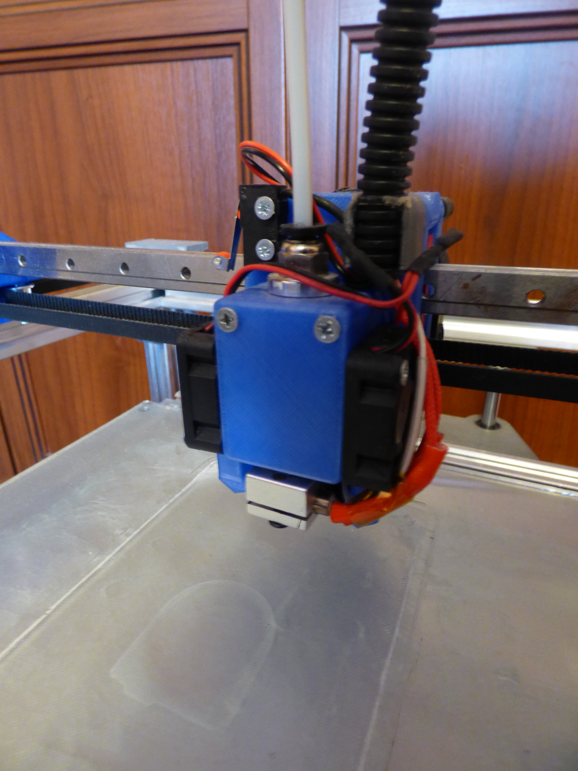

Ось Х собрана на двух 8 мм. круглых валах, длиной 380 мм. От подшипников отказался сразу, ввиду их крайней "поганости", вместо них были установлены медно-графитовые втулки. Одно из спорных решений, которые хотел прогнать на принтере. Как оказалось валы ведут себя на такой длине почти как рельсы. Ко всему прочему они в паре с медно-графитовыми втулками фактически бесшумные, качество печати на вполне достойном уровне. Даже резкая смена направления с ускорениями 3000 и джерком 10 обходится без звона на скорости 100-120 мм/с. Больше пока не пробовал.
Ось Y выполнена на рельсе 12мм, длиной 380 мм. без опоры по всей длине. Это тоже достаточно спорное решение, которое хотел обкатать. В принципе оба решения показали только положительные результаты.
В целом принтер показал очень высокое качество печати, я доволен.

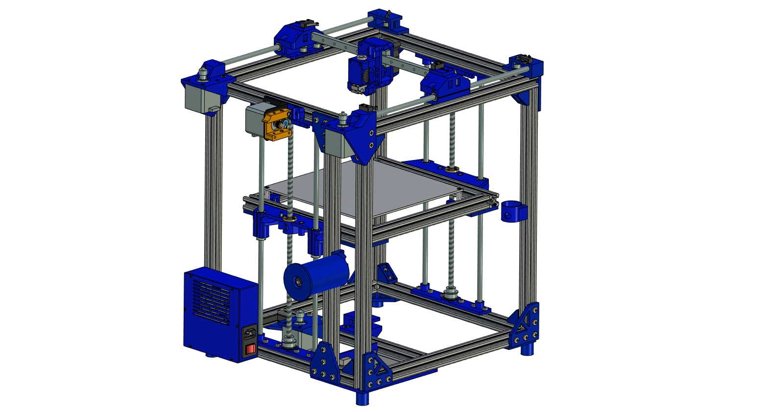

Сама модель 3D принтера в чертежах
Вид на корпус БП, твердотельное реле для стола. Реле использовал то, что было под рукой, можно использовать гораздо менее мощное реле.
И еще несколько видов на принтер

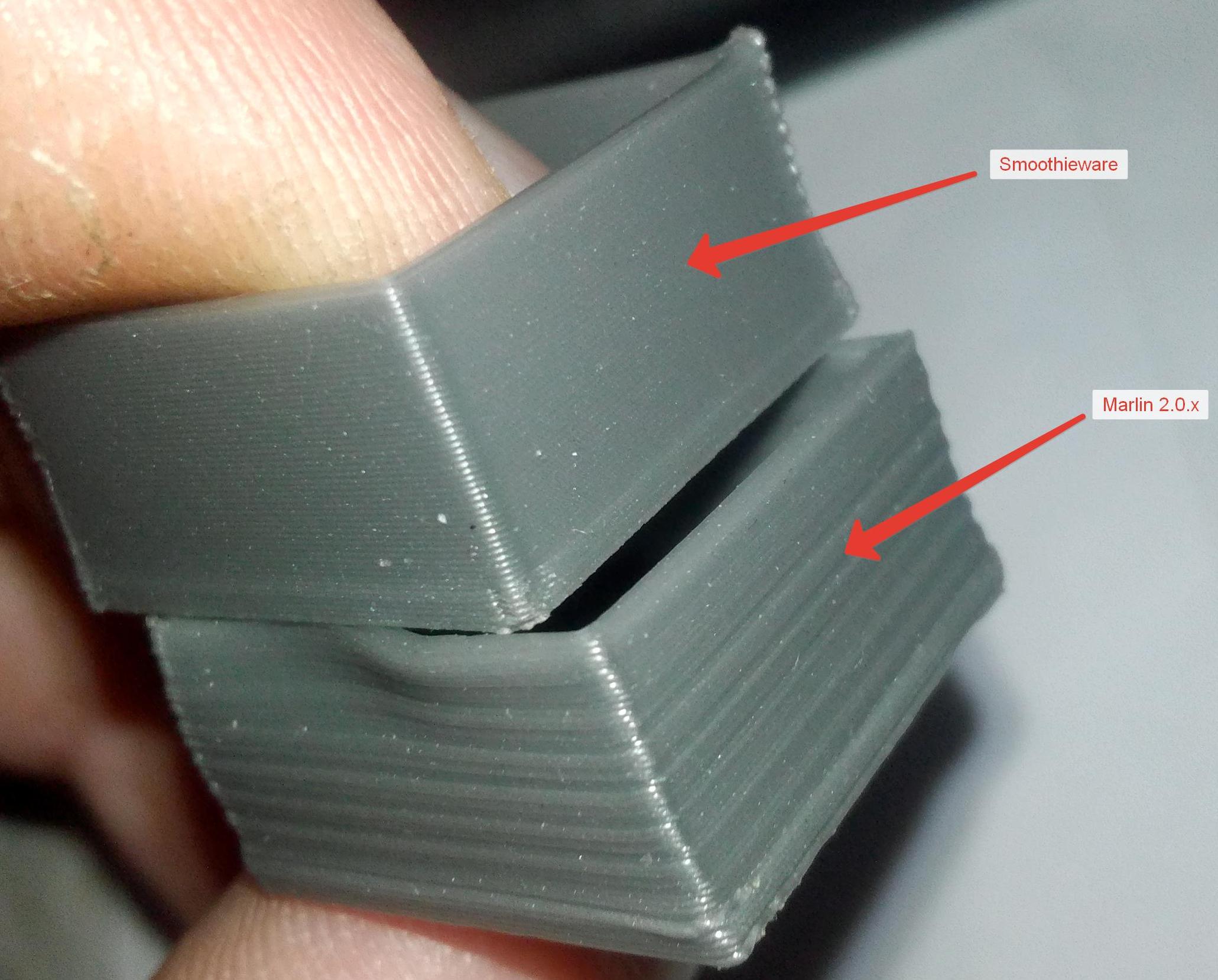

Я уже тестировал прошивку Marlin bugfix 2.0.x на 32 битной материнской плате, результаты оказались неутешительными.
После первого тестирования решил, что хорошую прошивку bugfix-ом не назовут :lol: и вернулся к смузи.

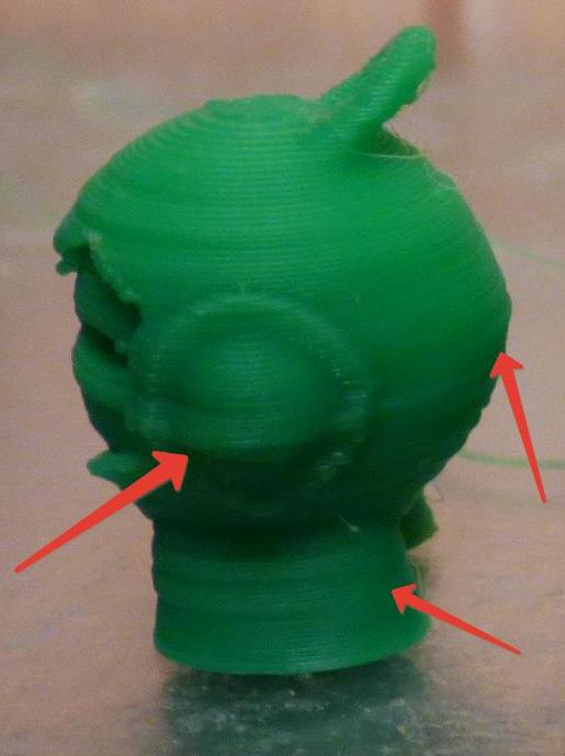

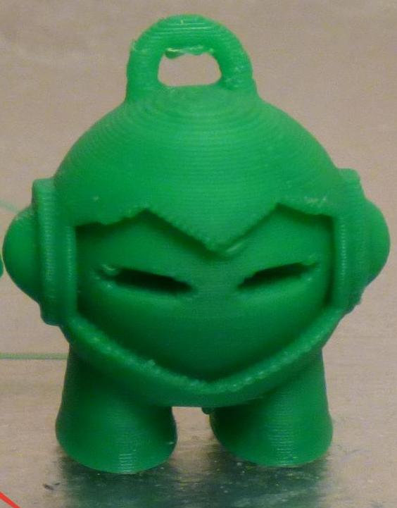

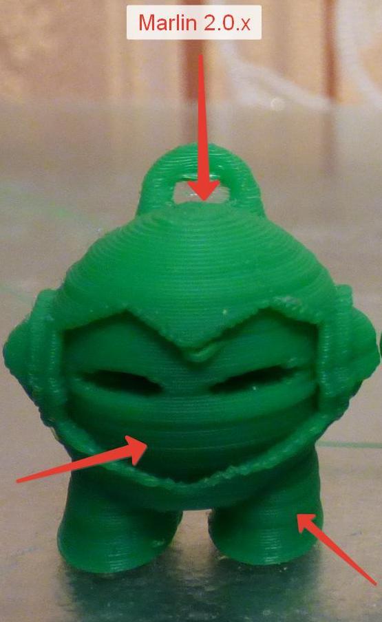

В связи с выходом долгожданного релиза прошивки Marlin 2.0.x, решил вновь протестировать ее на 32 битной плате. Результаты так же оказались очень далеки от идеала. Вот что я ожидал:
Expected behavior.jpg (34.51 КБ) 3946 просмотров
А вот что получил:
Actual behavior.jpg (36.92 КБ) 3946 просмотров

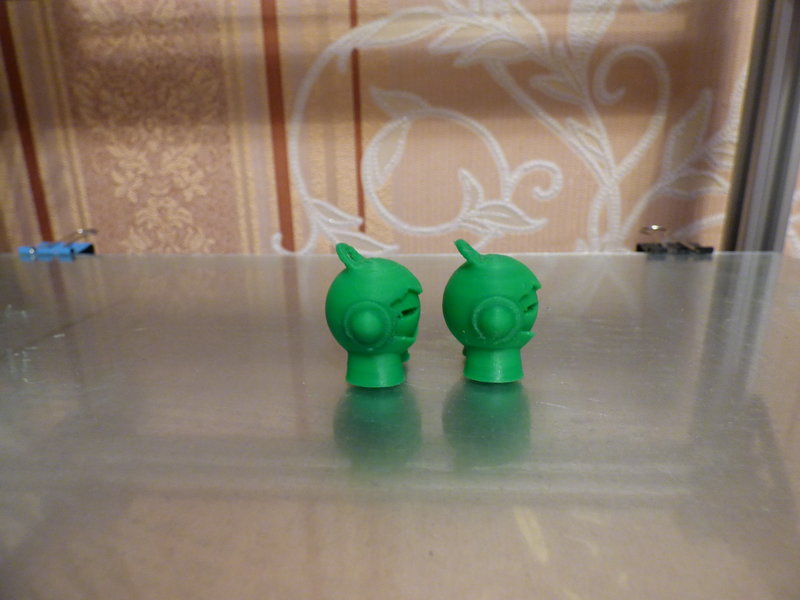

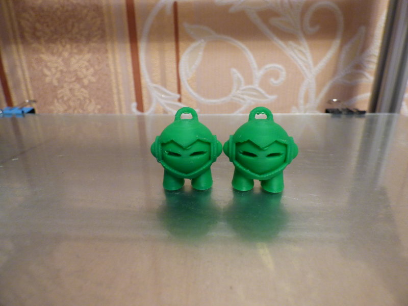

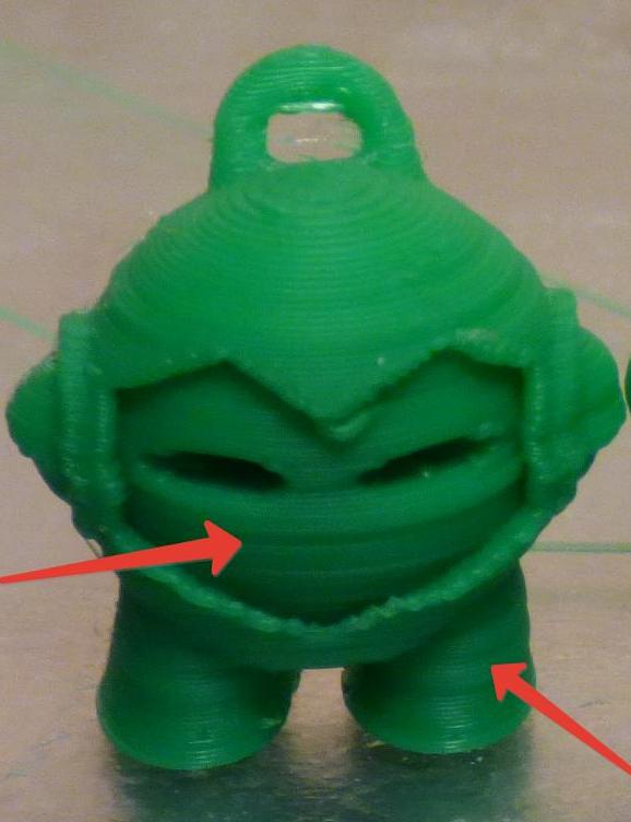

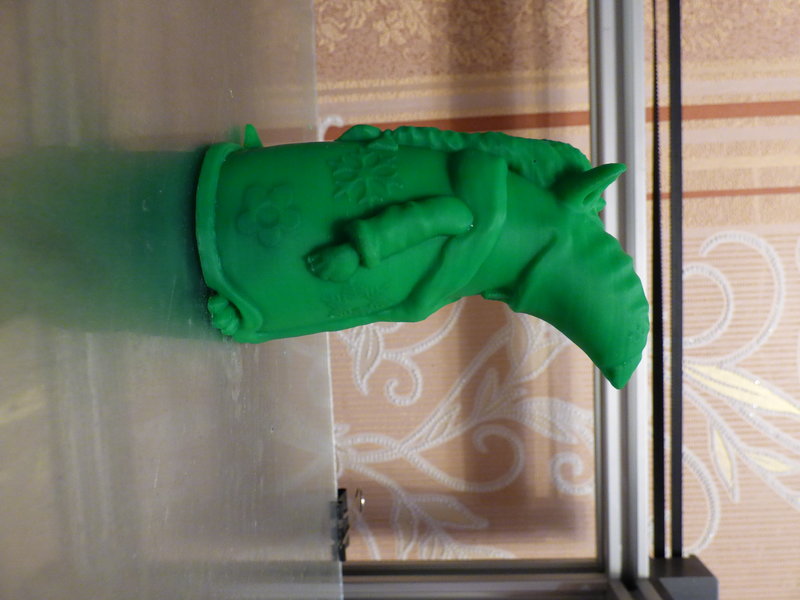

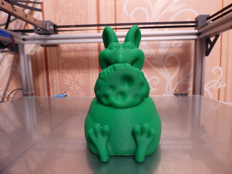

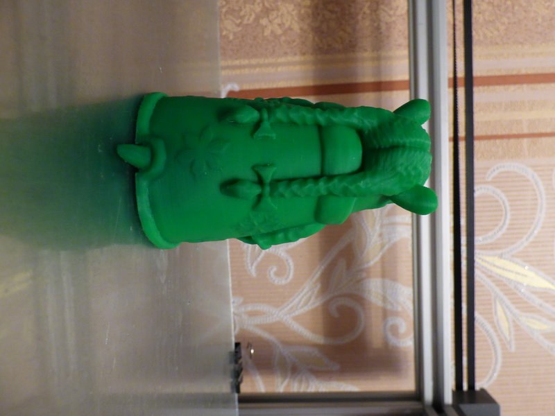

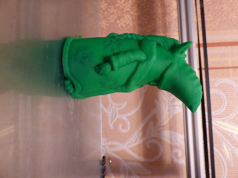

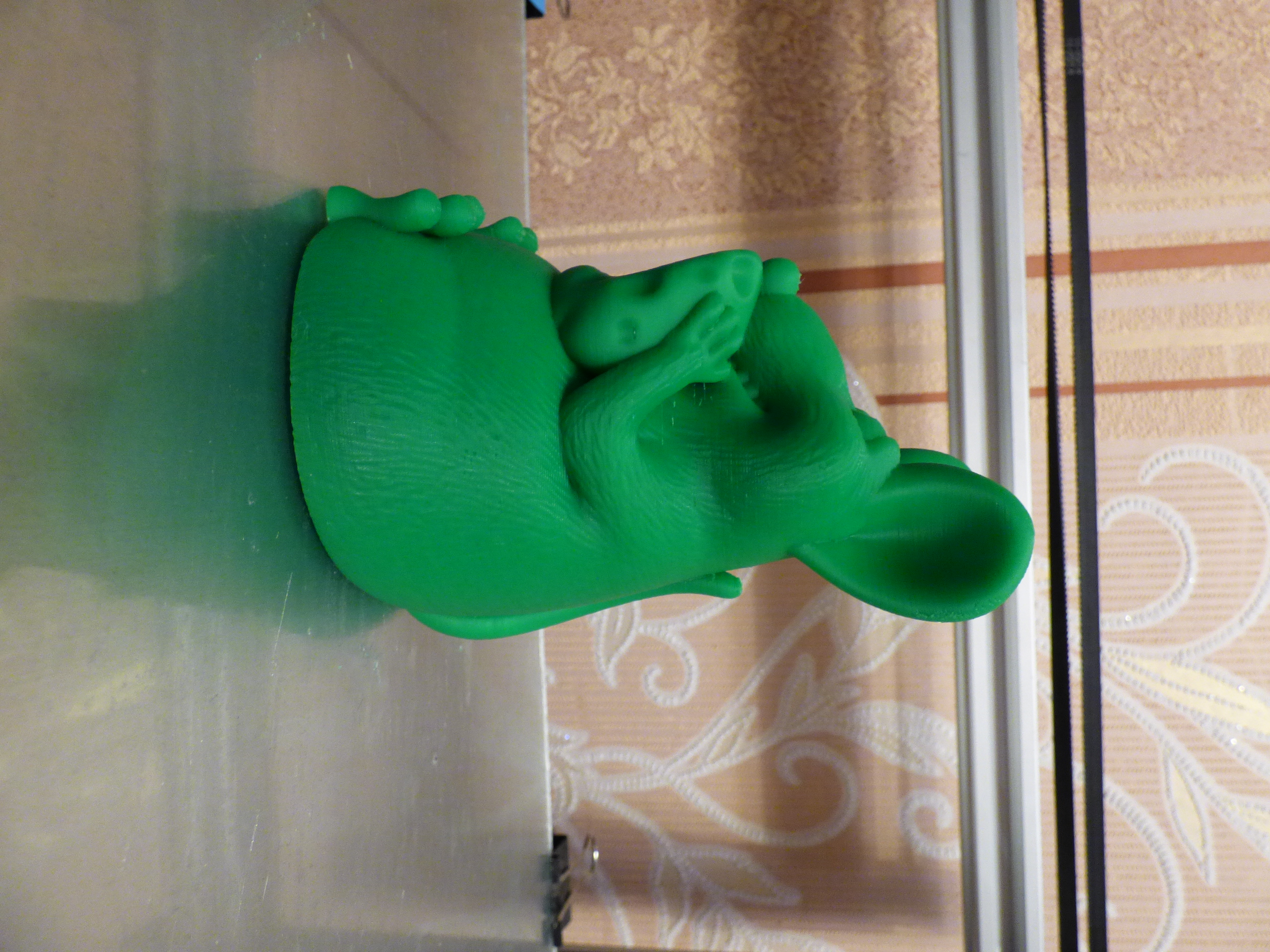

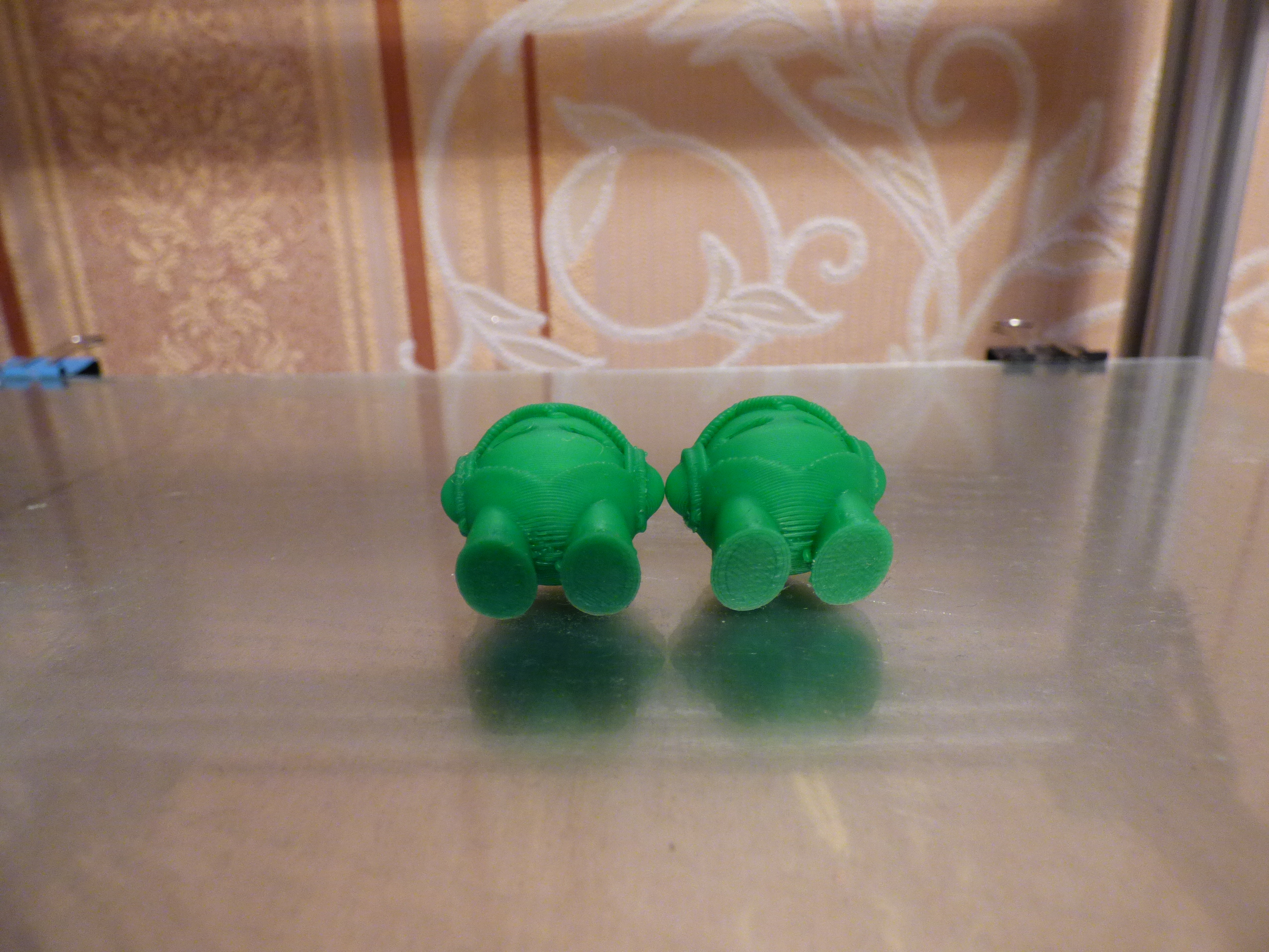

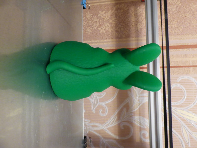

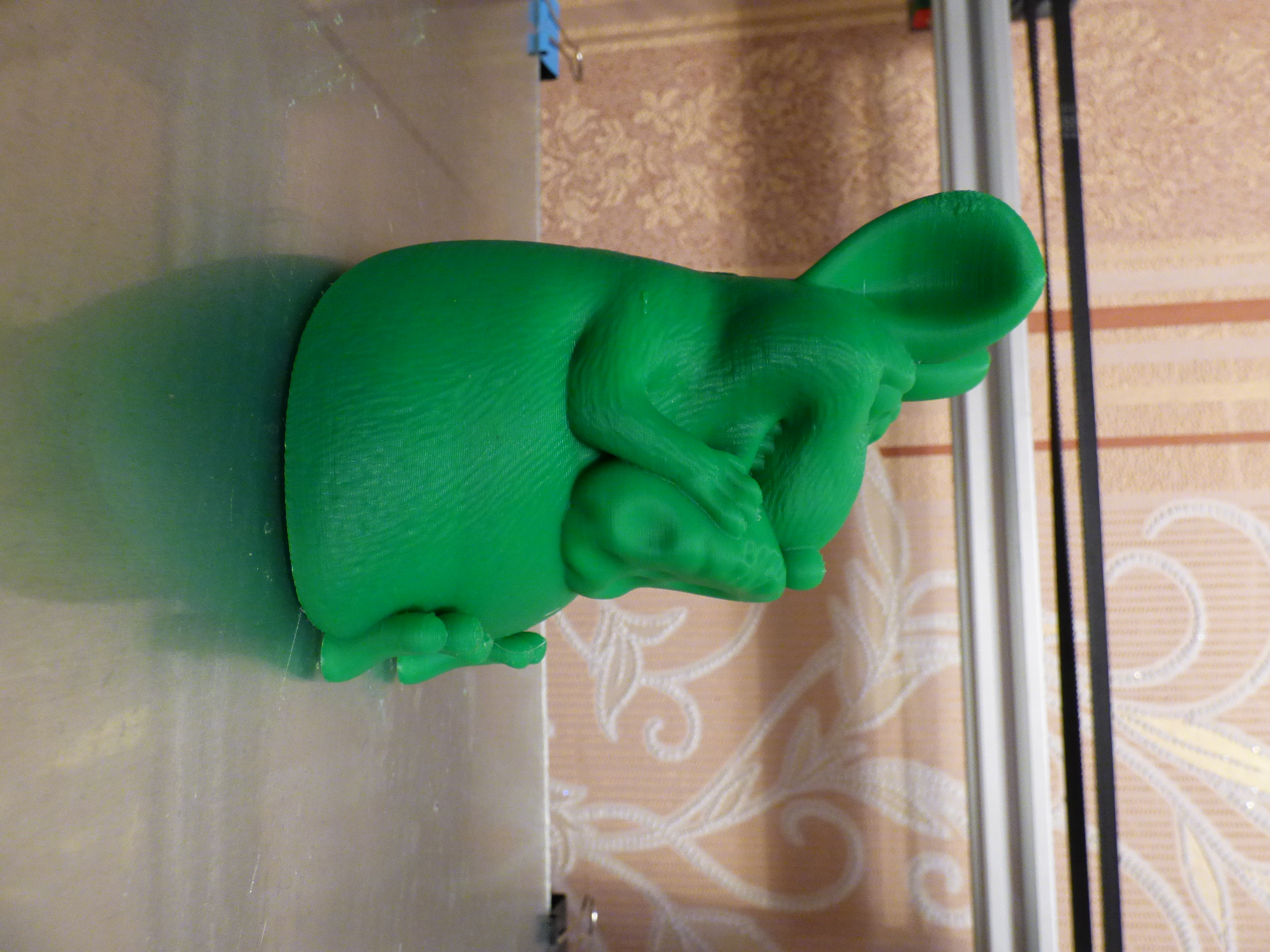

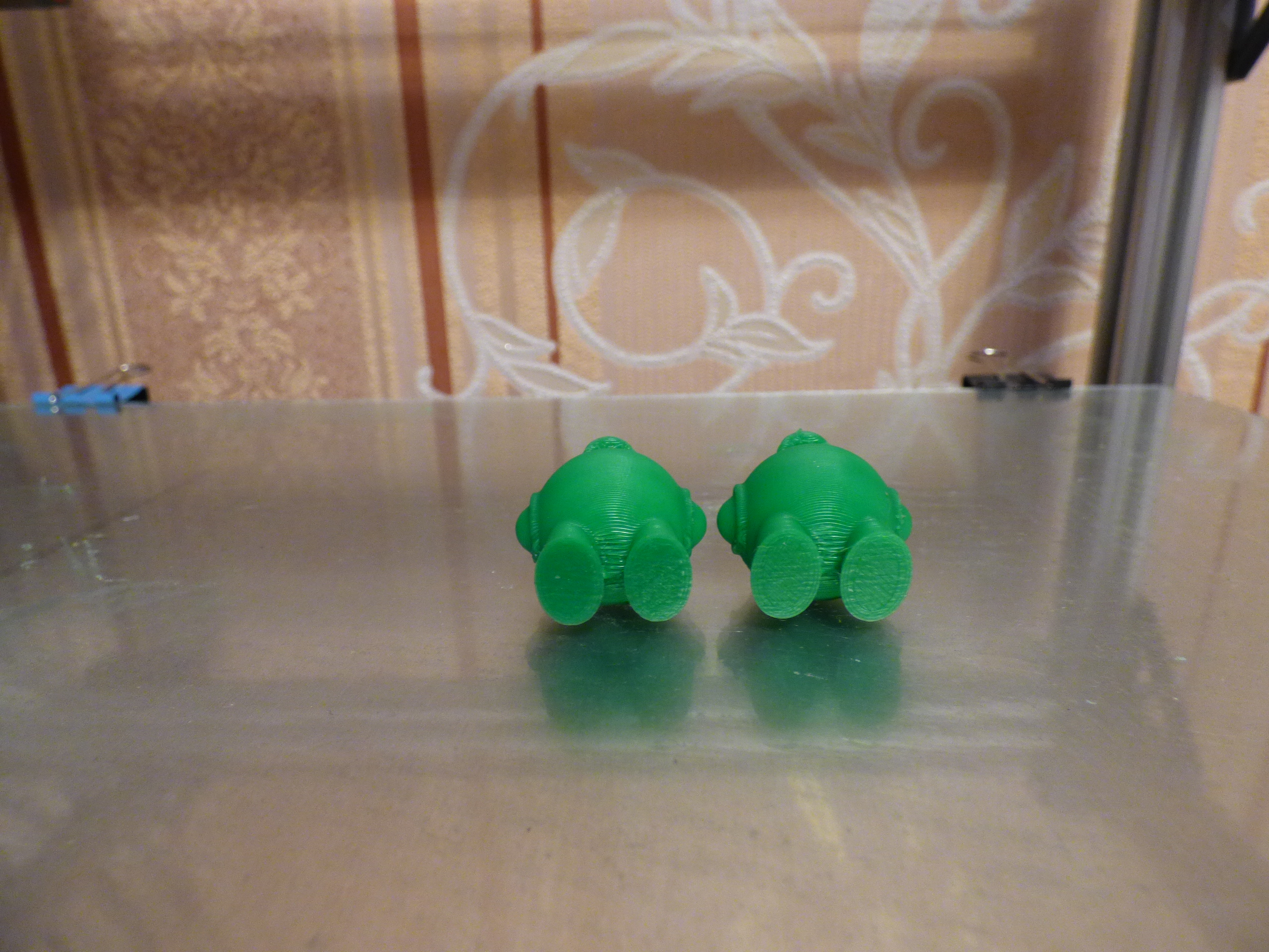

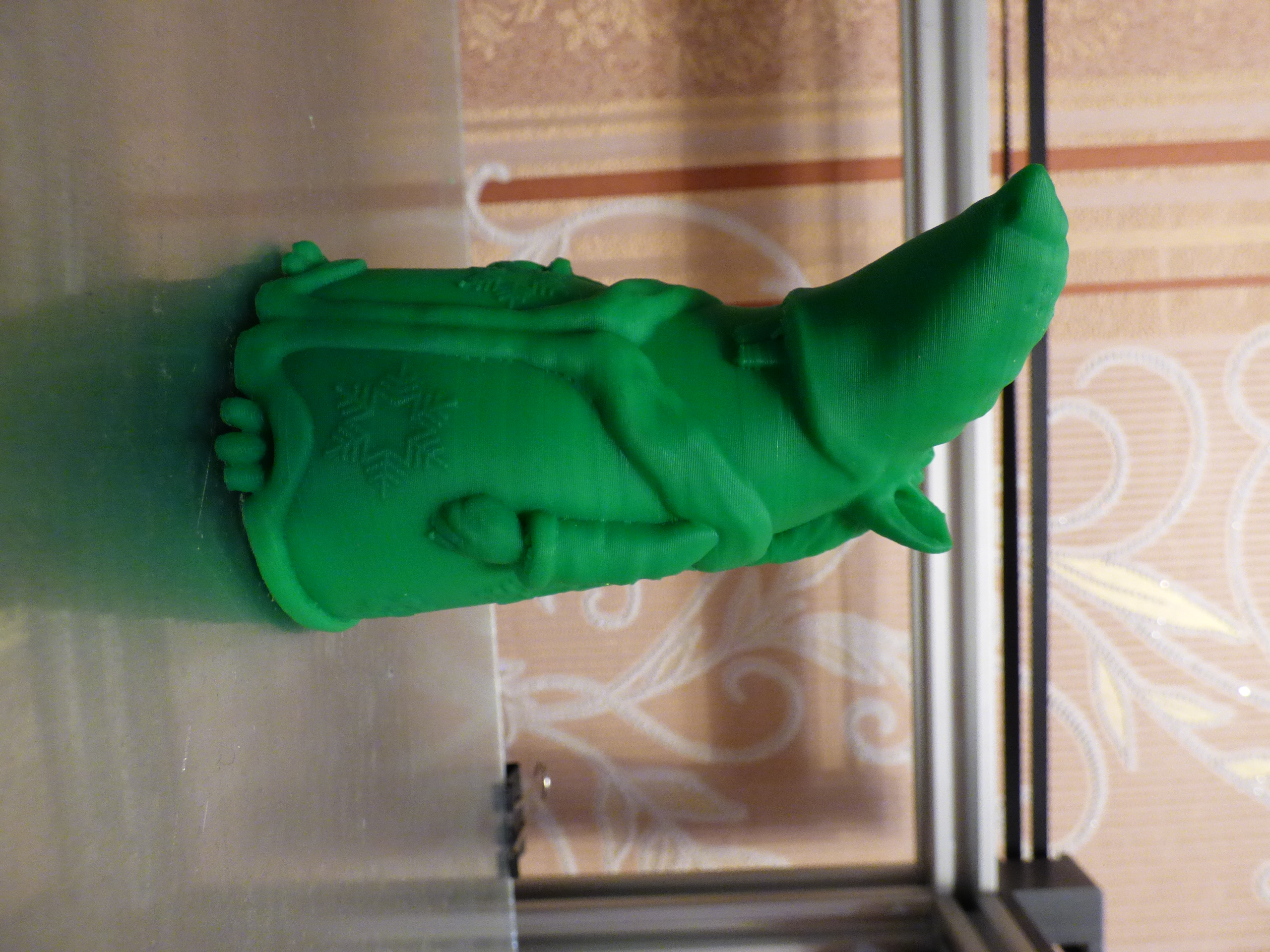

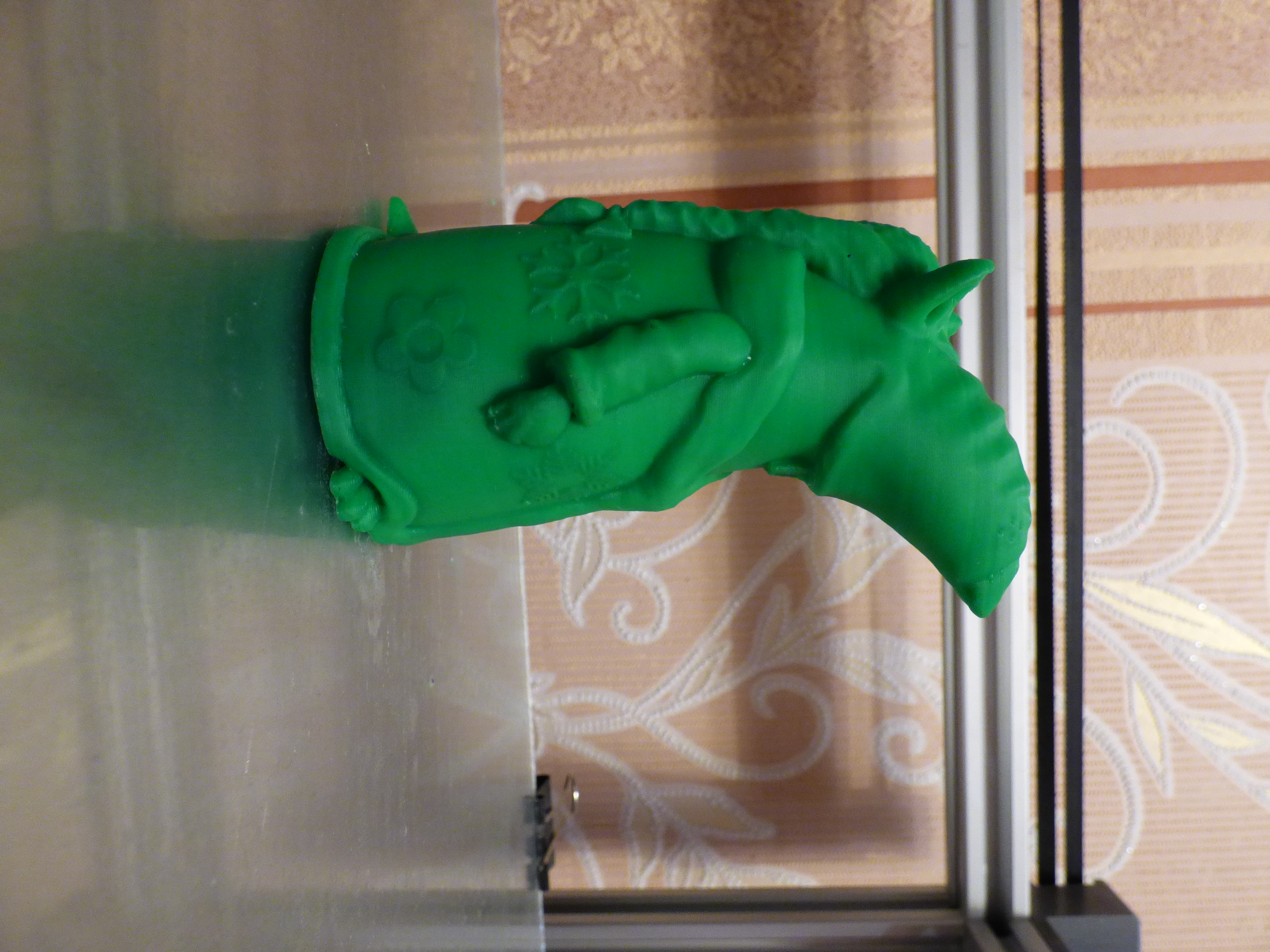

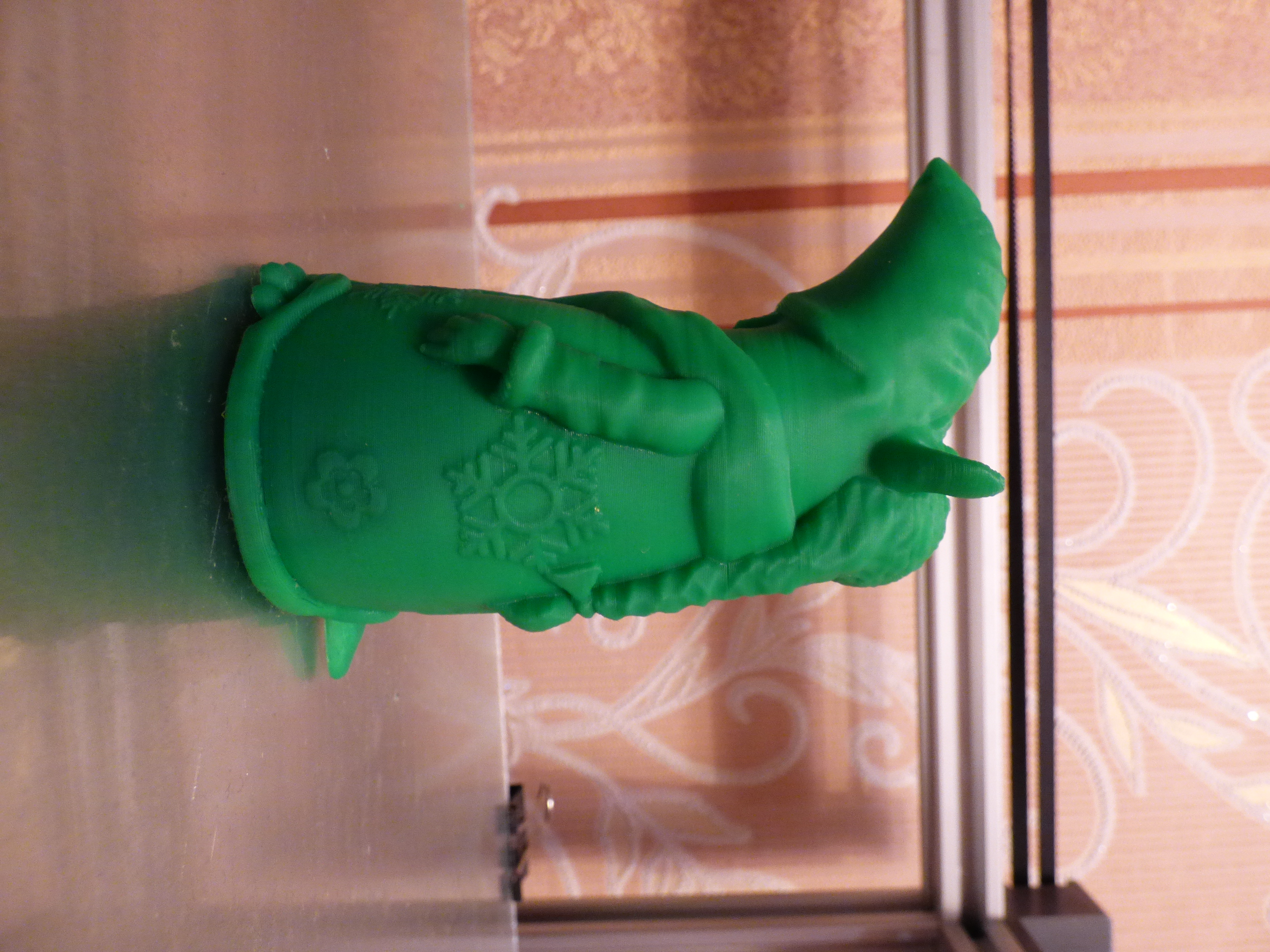

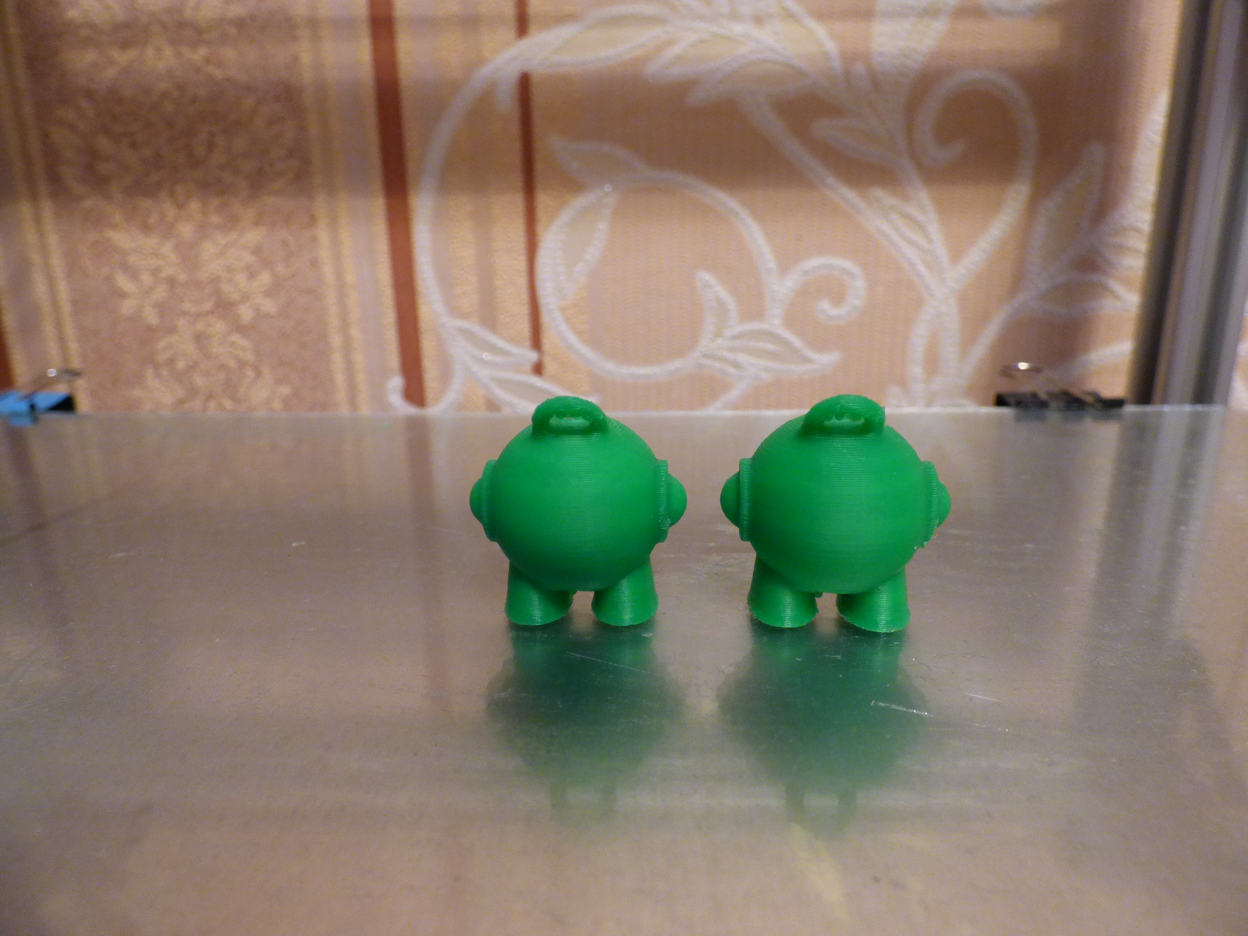

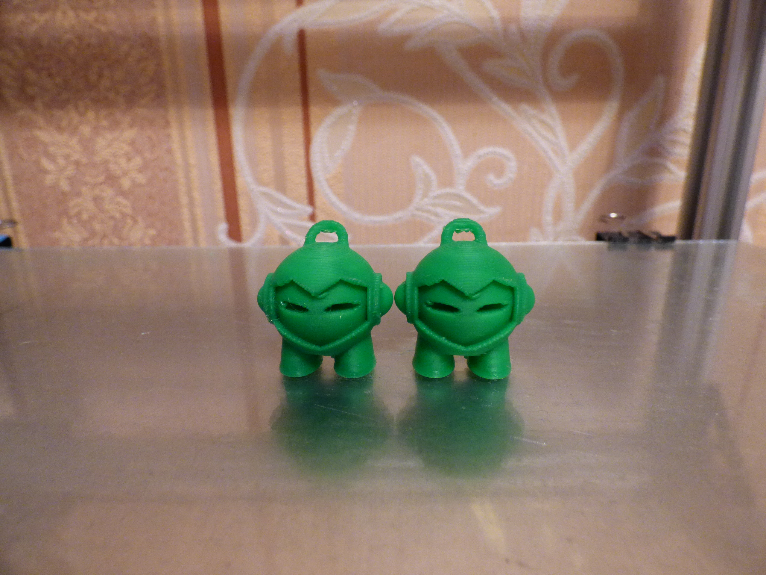

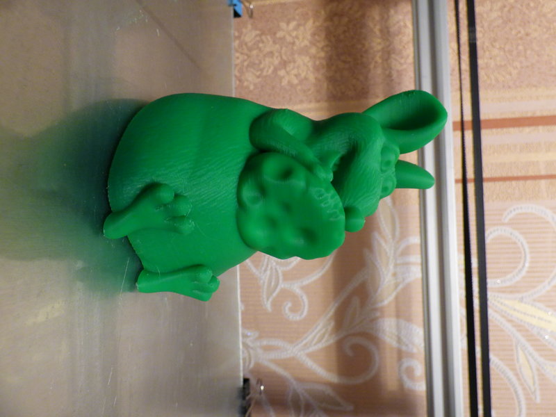

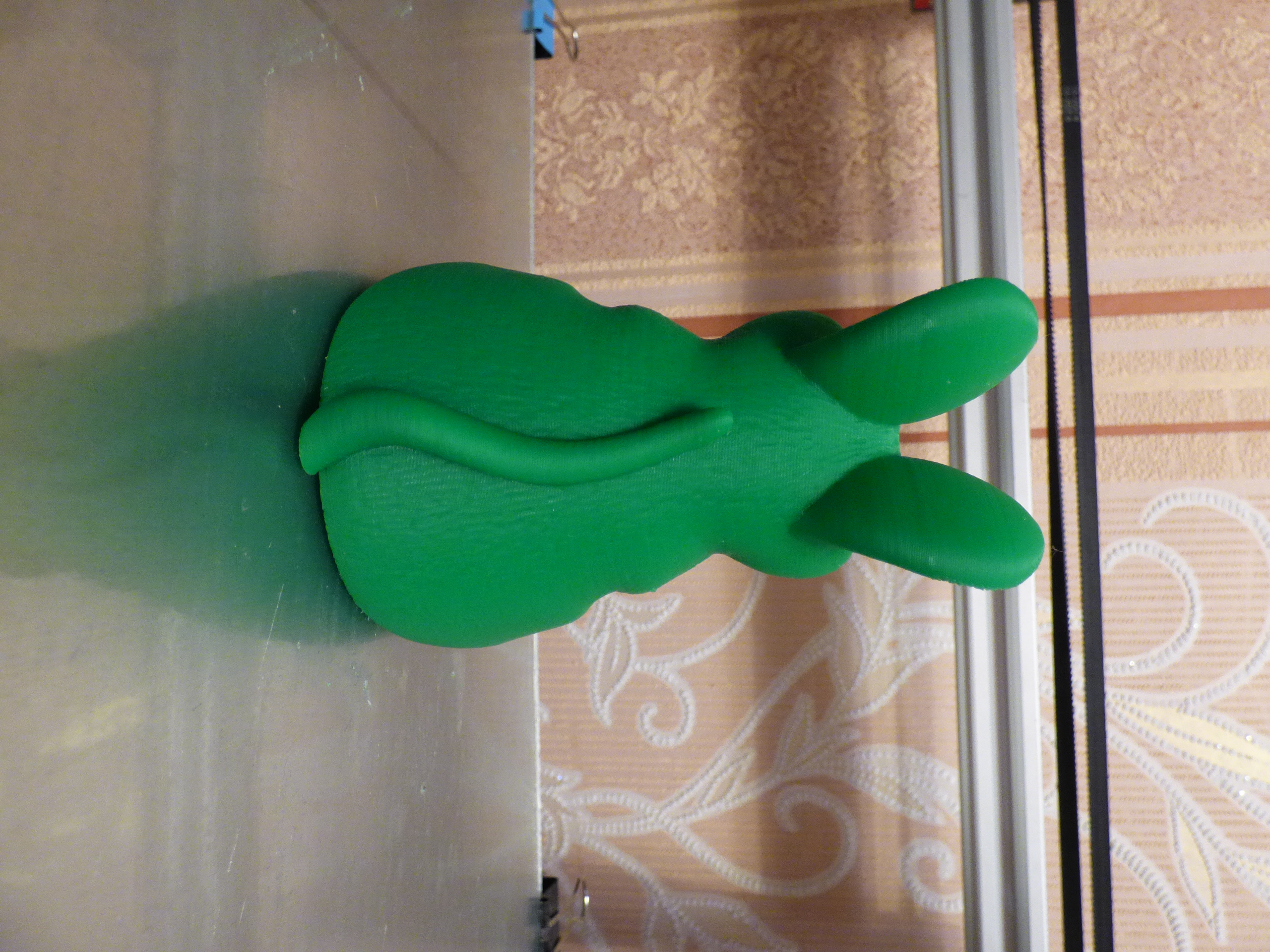

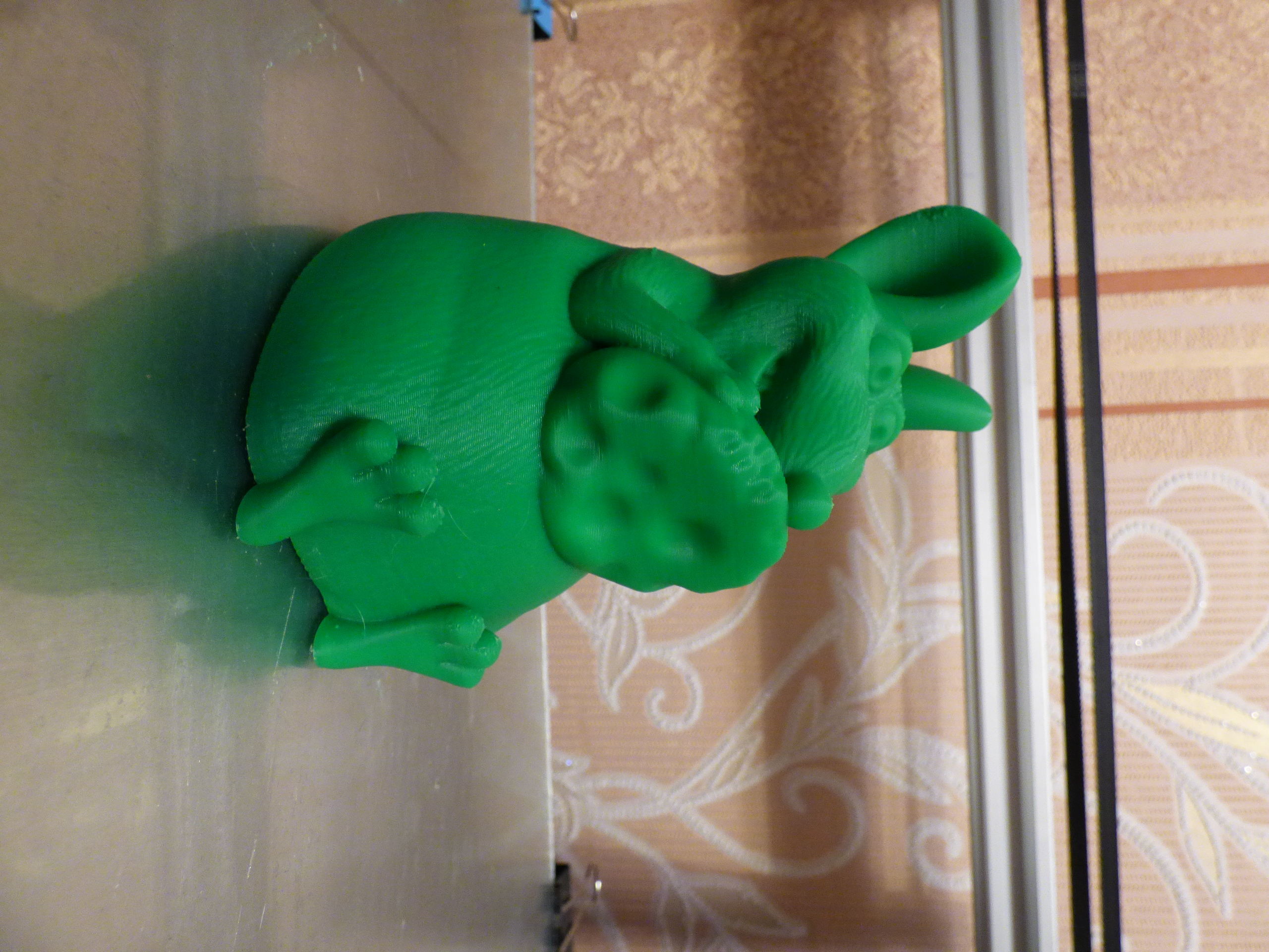

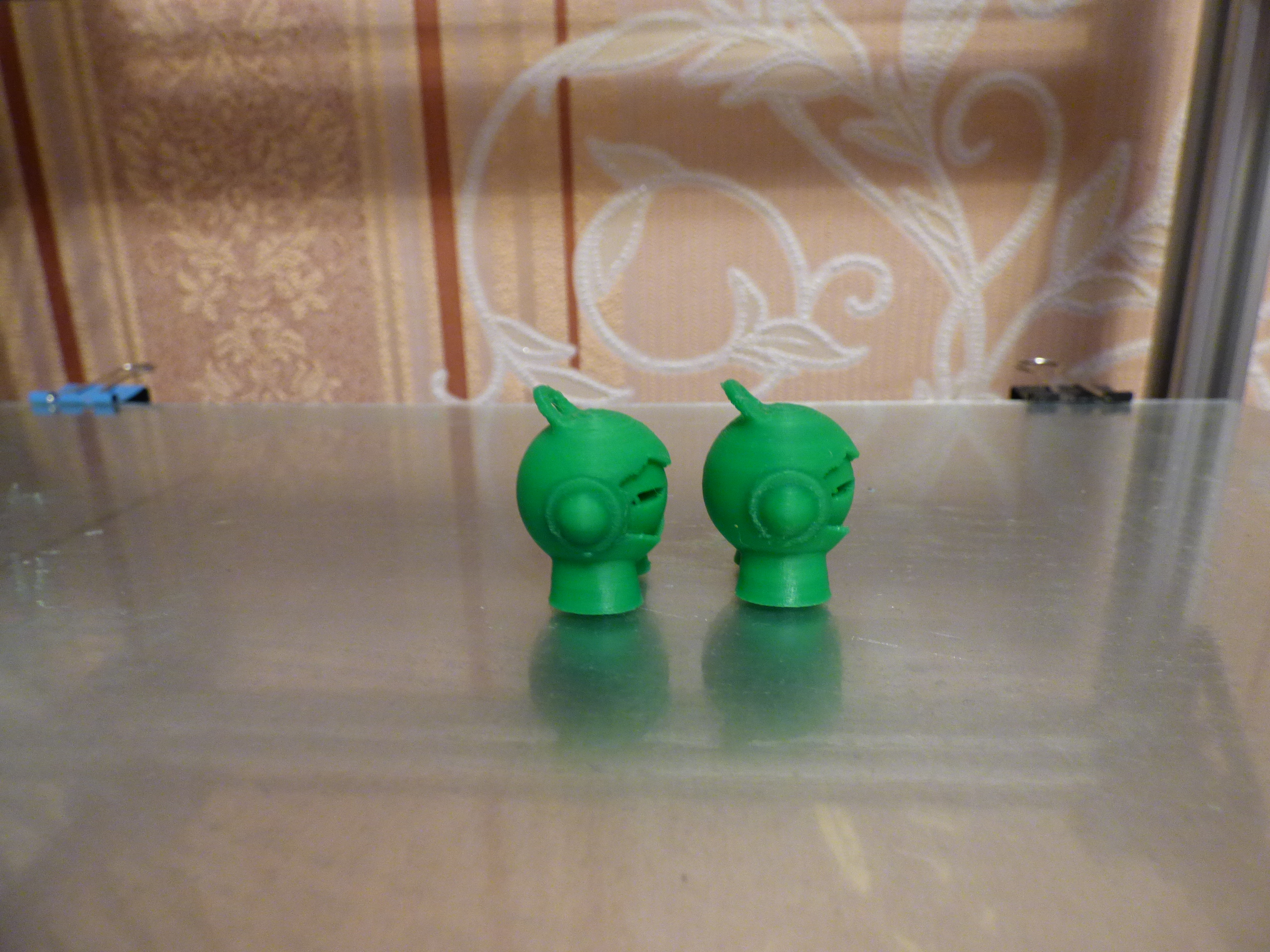

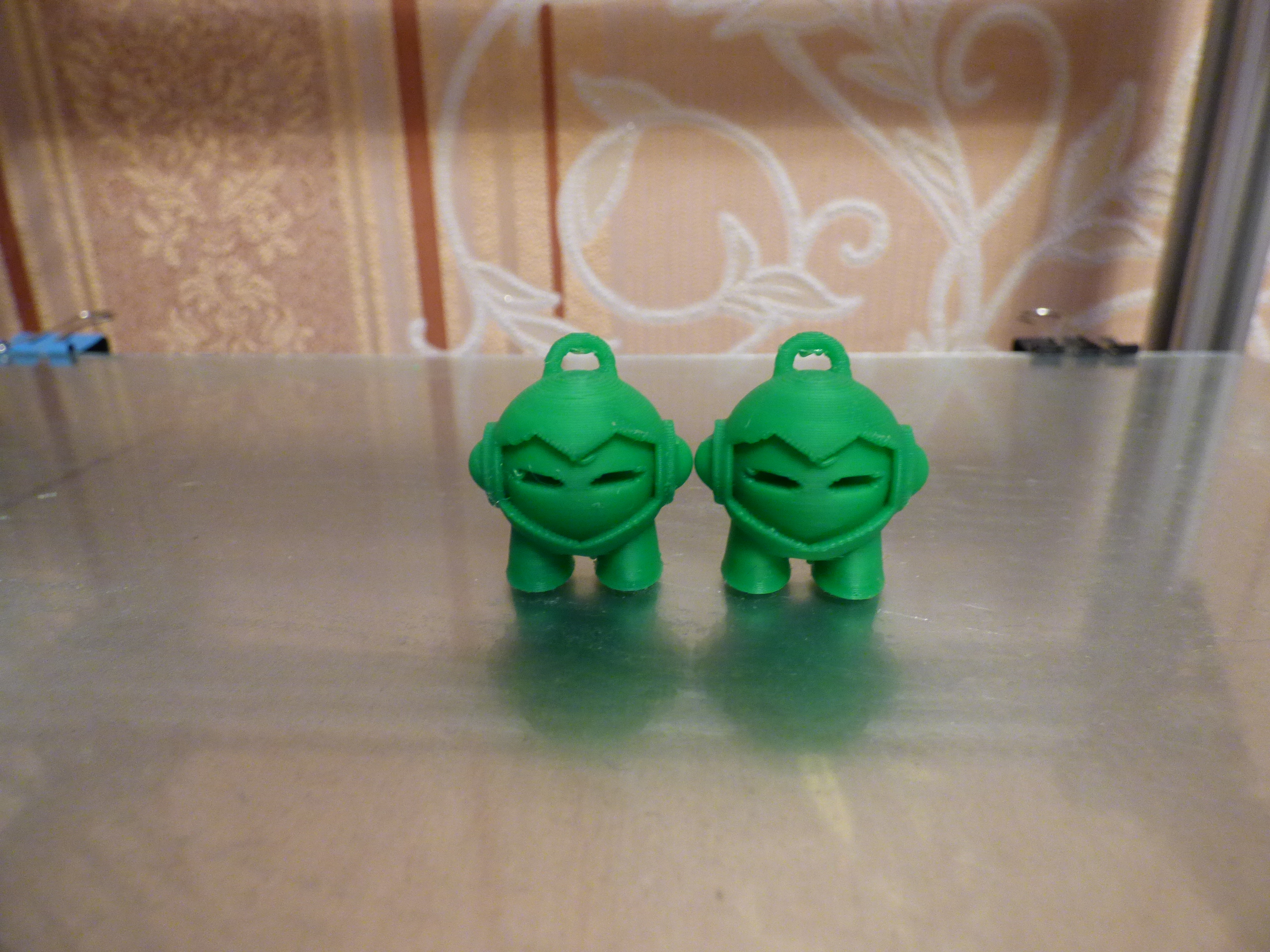

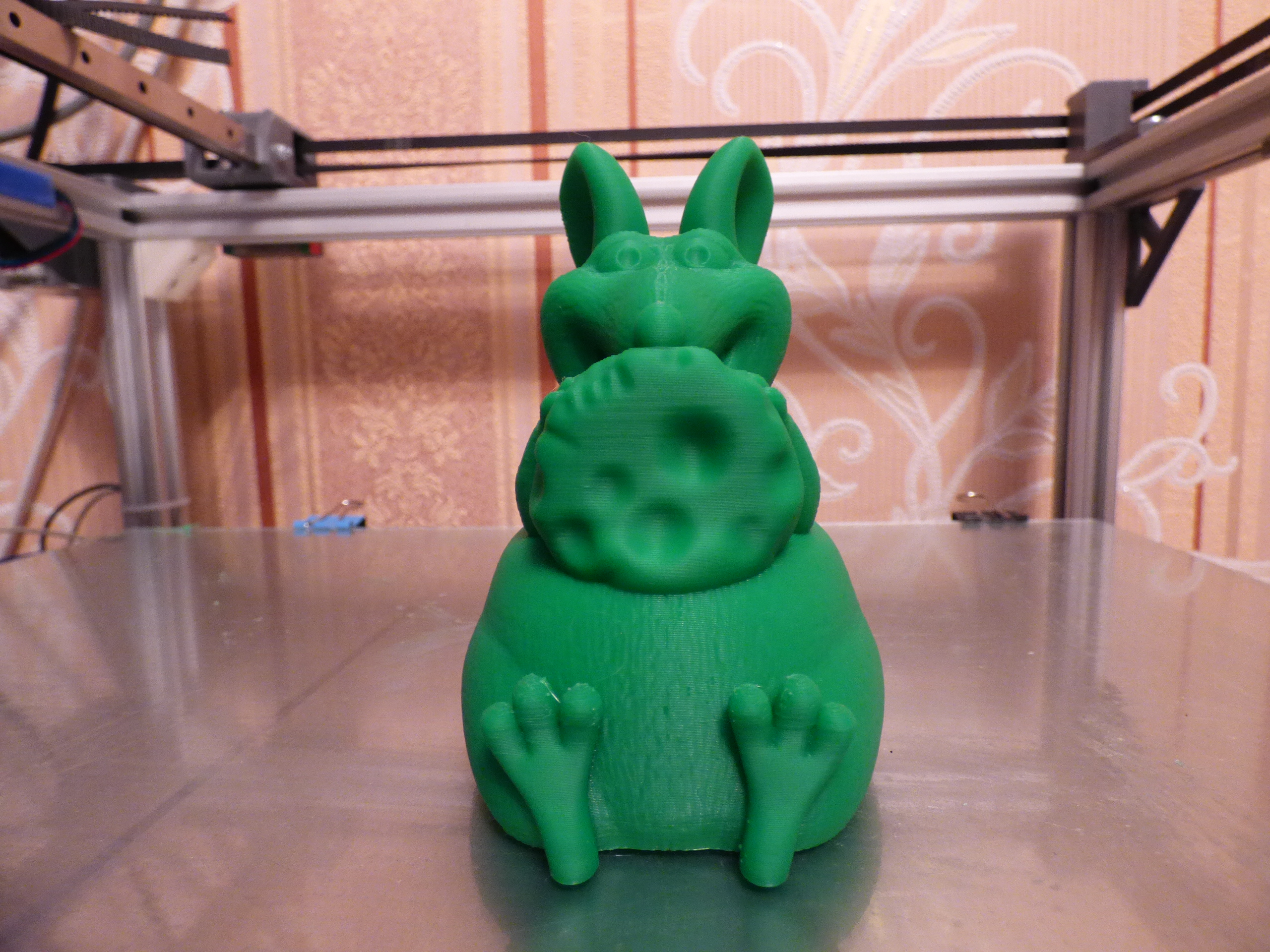

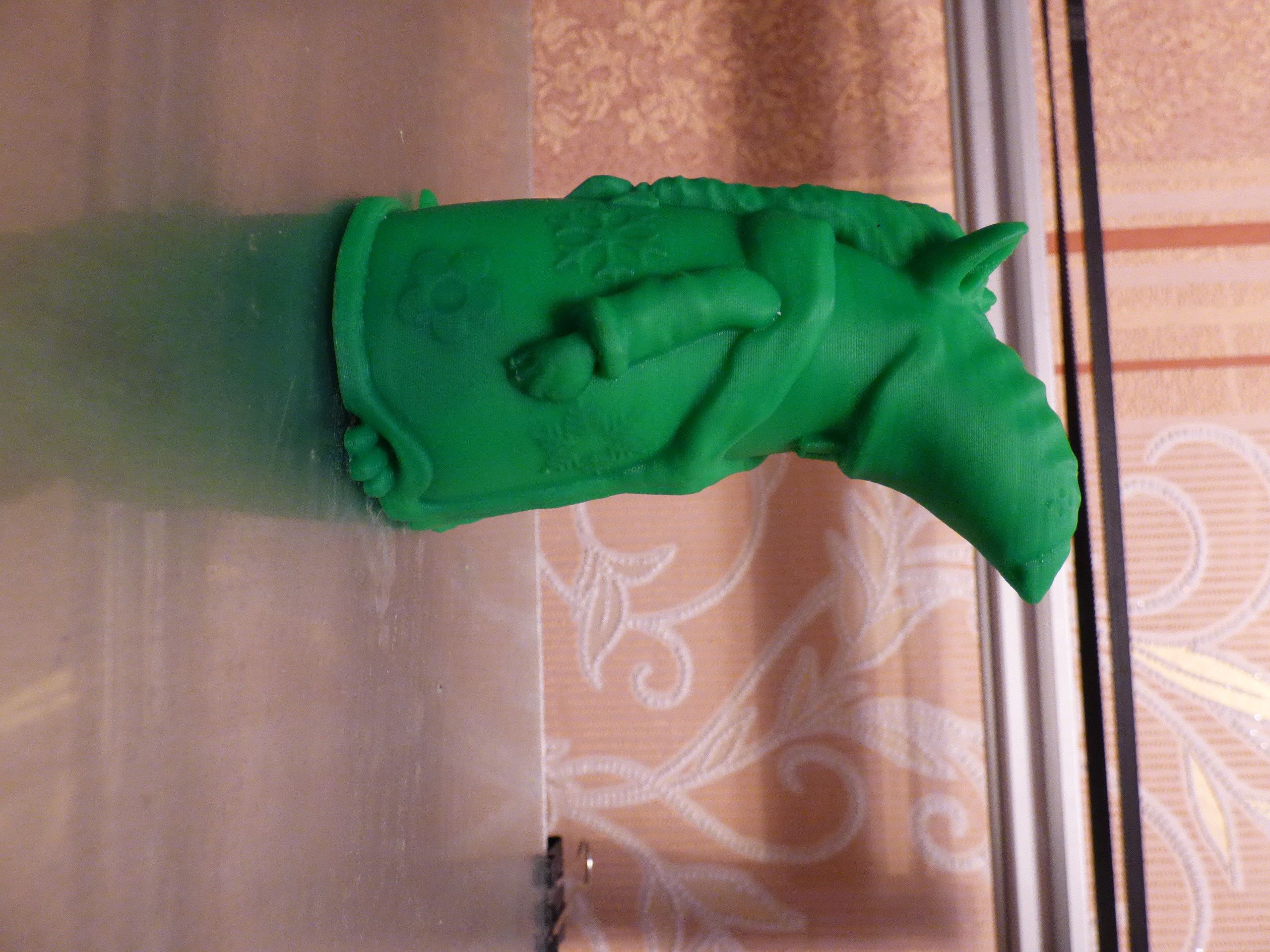

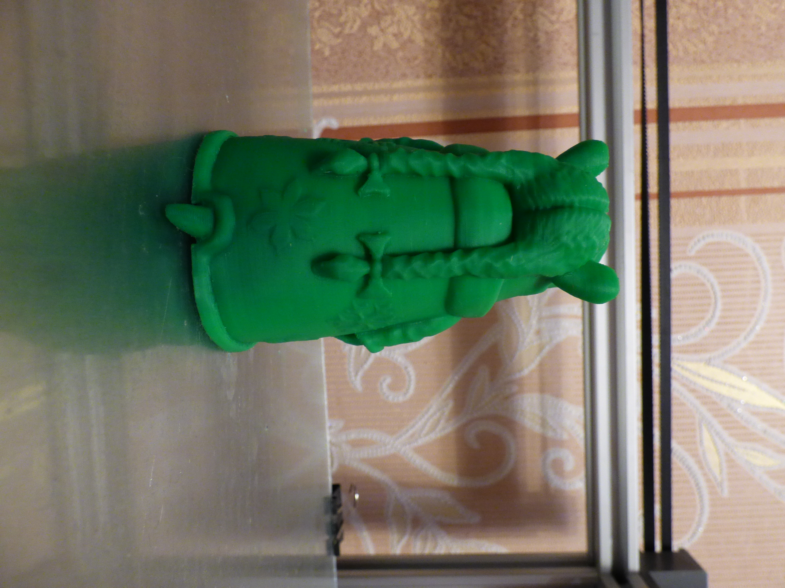

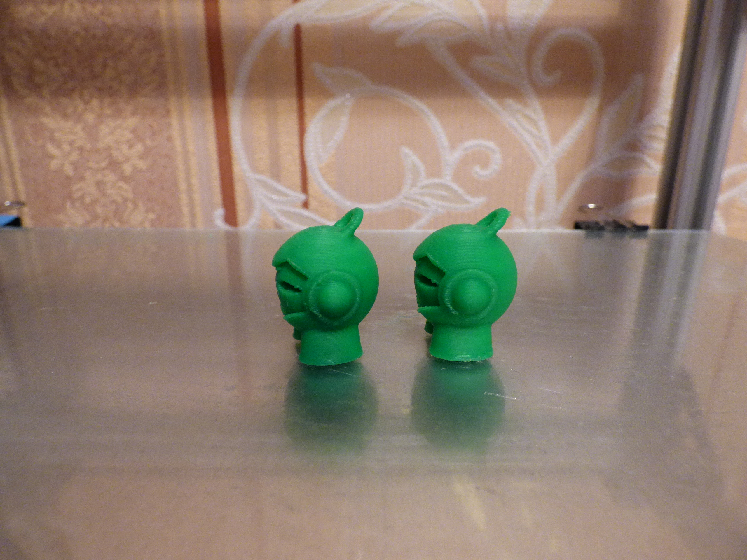

В этот раз начал копать глубже, поспрашивал на гитхабе. Оказалось это давно известная проблема, проявилась еще 10 июня 2018 года, после очередного обновления, только на 32-битных платах с установленными относительно медленными драйверами, наподобие DRV8825. Им требуется длительность импульса "step" не менее 2 микросекунд. Марлин же при ожидаемом по умолчанию 2 мкс импульсе, выдает значительно меньше. Отсюда нестабильная работа самих драйверов. Пока советуют "вбить костыль" в виде увеличения MINIMUM_STEPPER_PULSE до 3-6 микросекунд. Я выставил 4. Печать нормализовалась. Вот первые результаты, весьма достойные на мой взгляд. Все модели распечатаны пластиком PLA без поддержек, скорость на заполнении и периметрах 100 мм/с, скорость печати внешнего периметра уменьшена до 50 мм/с. Температура хота 200 попугаев, стола 40 попугаев. Постобработки вообще нет. Слой 0,2 мм.

Осталось поставить латунный нагревательный блок и утеплить его. Или просто купить силиконовый чулок на нагреватель.
Качество чудесное. Смазывать только рельсы и оси не забывайте.
