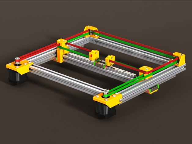

Непрочитанное сообщение Kinaero » 24 дек 2019, 16:12
Что скажете?
Собрал 5 вертолётов, ломаю голову над 3d принтером)
Re: Первый 3D принтер с рабочим полем 200х300
Непрочитанное сообщение 3D-SPrinter » 24 дек 2019, 16:14
Kinaero писал(а): ↑
24 дек 2019, 16:12
Что скажете?
Дичь.. Очень нетехнологично, дорого и бестолково. Было актуально лет 5 назад, сейчас так уже не делают.

Непрочитанное сообщение Kinaero » 24 дек 2019, 16:32
24 дек 2019, 16:14
Kinaero писал(а): ↑
24 дек 2019, 16:12
Что скажете?
Ну хорошо, допустим рельсы в любом случаи в ТОП-е, ultimaker нравится, но все больше начинаю понимать что нравится из-за неопытности , h-bot?
Непрочитанное сообщение 3D-SPrinter » 24 дек 2019, 16:35
Kinaero писал(а): ↑
24 дек 2019, 16:18
3D-SPrinter, А что актуально?
4 фрезернутые из алюминиевого композита детали заменяют весь этот огород из станочного профиля. Ну и весь корпус собирается за полчаса.
Kinaero
Сообщения: 27
Зарегистрирован: 21 дек 2019, 12:55
Благодарил (а): 5 раз
Непрочитанное сообщение Kinaero » 24 дек 2019, 16:40
3D-SPrinter, ну к этому еще дойдем, сам механизм (сама развязка)
Непрочитанное сообщение 3D-SPrinter » 24 дек 2019, 16:42
Kinaero писал(а): ↑
24 дек 2019, 16:32
Ну хорошо, допустим рельсы в любом случаи в ТОП-е, кинематика ultimaker нравится, но все больше начинаю понимать что нравится из-за неопытности , h-bot?
Вот максимально оптимизированный по всем параметрам вариант современного принтера viewtopic.php?f=25&t=871 - H-Бот на рельсах из дибонда. Я совершенно не настаиваю именно на нём, не призываю к покупке КИТа и т.д. Просто привожу пример, к чему надо стремиться.
