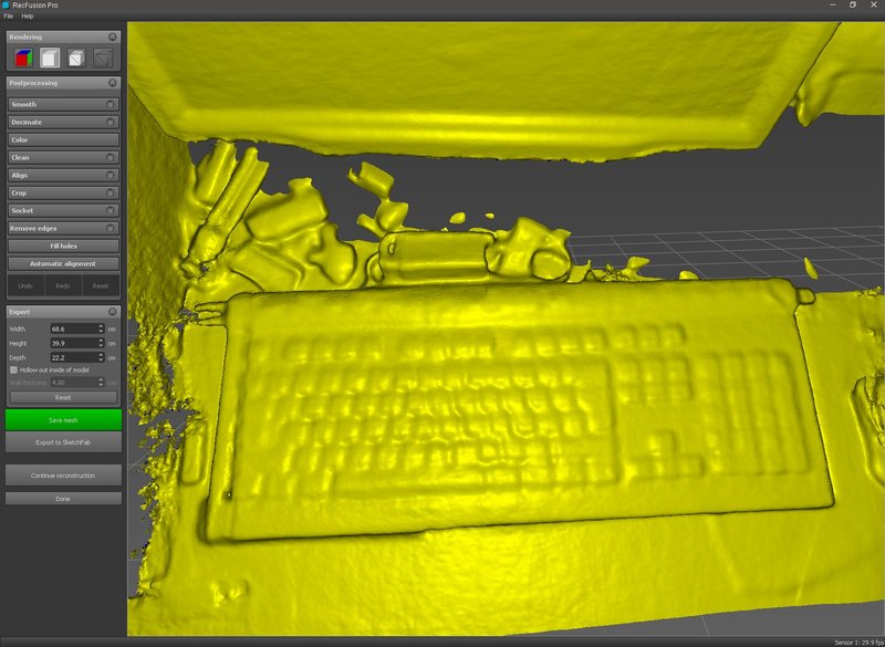

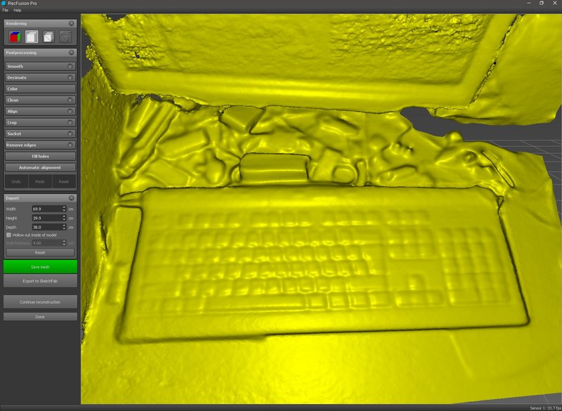

Появилась возможность сравнения моего старого Kinect (v.1) для xBox 360 и свежеприобретённого по дешёвке на Авито Intel Realsense D415 Depth Camera.
В целом, прибор от Интел работает немного покачественнее, даже с учётом того, что я не могу задействовать максимальное качество в полной мере - из-за недостатка видеопамяти (2Гб ему мало :evil: надо менять видяшку на хотя бы с 6Гб видеопамяти...)
Что удивило - так это возможность выставить 640*480 depth для Кинекта (всегда думал, что там 3D разрешение максимум 320*240). Также оба сканера могут работать одновременно (тестировалось в RecFusion Pro) - но требуется калибровка, чтобы программа могла на лету сшивать части сканов от одного и второго устройства (которые захватывают соседние области, расширяя её, и уменьшая общее время на сканирование).
Скан с Кинекта - 512 вокселей
Скан с Интела - 512 вокселей

Поставил видеокарту с 6Гб памяти - удалось выставить 704 вокселя (для максимального 768 всё равно видеопамяти не хватает). Стало заметно пошустрее, но качество, в принципе, если и прибавилось - то практически незаметно.
