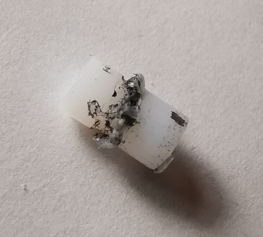

Понадобилось мне отстыковать трубку-боуден от фидера - а она не вынимается. Еле вырвал, попутно приведя в негодность интегрированный в DualDrive фитинг (что с ним делать теперь не знаю, пока что перевернул вверх ногами, чтобы неисправный фитинг смотрел на катушку).
Неприглядная картина проеденной трубки наводит на простую мысль: к такому состоянию её приводят колебания незакреплённого боудена при печати. Постоянно перемещающейся головой качает в фитинге вперёд-назад-влево-вправо...

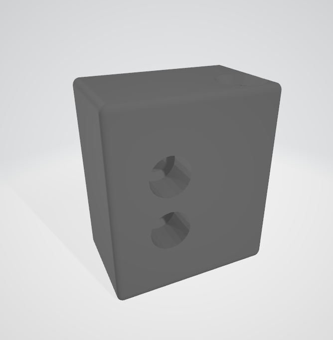

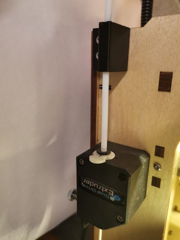

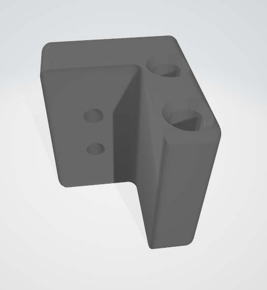

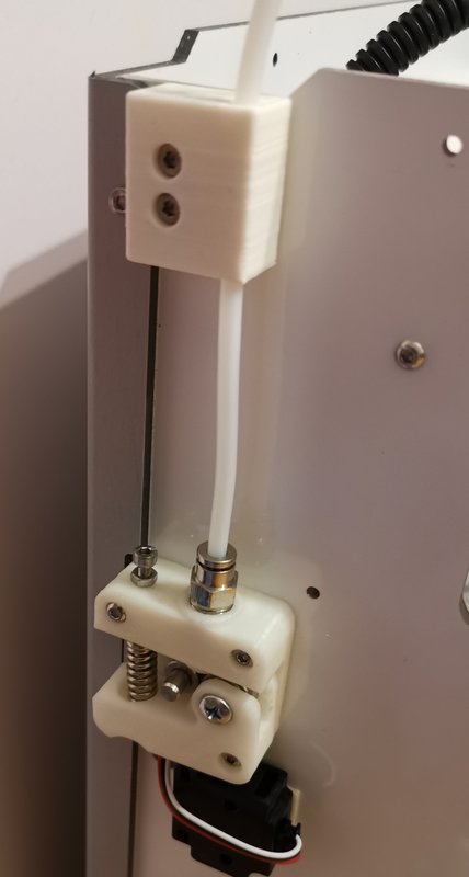

Для устранения этой беды смоделировал и распечатал два варианта держателя боудена.
Годятся для старой фанерной и новой дибондовской серий.
Симметричные - можно устанавливать на любые боковые или заднюю стенки.
Универсальный (с двумя отверстиями под трубку) подходит и под DualDrive, и под штатный печатный:
Второй компактный вариант - только под штатный Спринтеровский фидер:
Отверстия в фанере/дибонде нужно просверлить через отверстия в держателе, прижав его к верхнему краю корпуса и вплотную в угол (видно на фото).
Крепёж - два винта М3х20 с гайками М3.
Файлы для печати - во вложении.

В принципе полезная штука, делал когда-то подобный тюнинг. Но оказалось, что фиксация трубки в кронштейне не полностью исключает застревание трубки в пневмофитинге. Потому что глубокая бороздка на трубке образуется в основном не из-за качания/вращения трубки, а от дёрганий ретрактами вверх-вниз. А степень застревания зависит от конструкции фитинга - на каких-то трубка вытаскивается, а на каких-то застревает напрочь. На штатном экструдере проблема легко решается вывинчиванием фитинга, проталкиванием трубки и обрезанием её конца выше бороздки.
А вот со всякими "ДиалДрайвами" - проблема. Я когда первый раз заказал эту байду, сильно удивился, что самая "ломучая" часть экструдера (пневмофитинг) - одноразовая. :shock: :lol: Ещё "порадовала" полностью закрытая конструкция - если внутри набились опилки от пластика, пруток зажевало и т.д., то при откручивании крышки экструдера мотор падает внутрь колодца. :D
В этом смысле "Титан" всё же умнее сделан - там и фитинг стандартный на резьбе, и мотор всегда висит хотя бы на одном винте (который под осью большой шестерёнки).
А лучше всех - штатный экструдер. Там всё на виду, легкодоступно и ремонтопригодно. Печатает точно так же.
Непрочитанное сообщение antobel » 06 янв 2020, 05:59
06 янв 2020, 05:33
У меня в дуалдрайве аналогично: 3винта сквозь экструдер 1 только мотор.
Mazayac писал(а): ↑
06 янв 2020, 03:04
у меня был по ошибке купленный V5 радиатор вместо 6го - я от него отпилил верх = теперь фитинг сменный.
а вообще из 3х купленных дуалдрайвов 2 пришли с одноразовым и один - с резьбовой втулкой и стандартным фитингом.

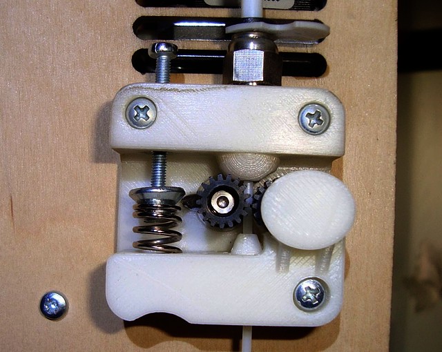

Мне кажется, или там шестерни даже не сцепились? Левак какой-то.
