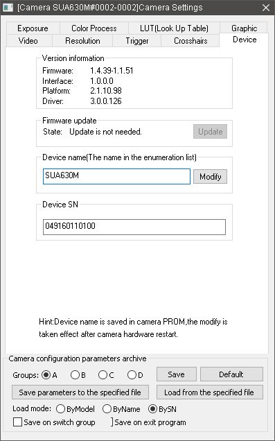

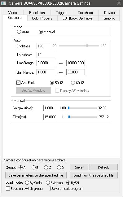

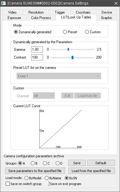

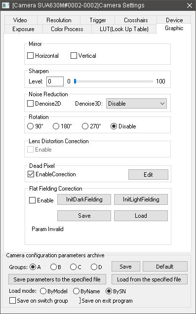

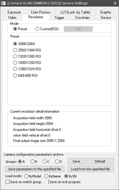

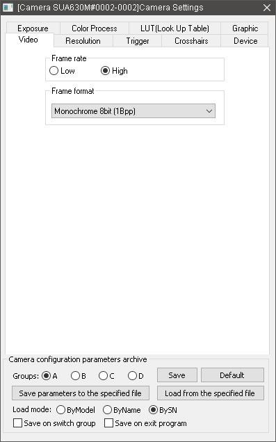

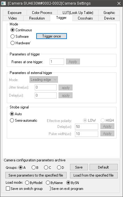

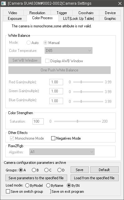

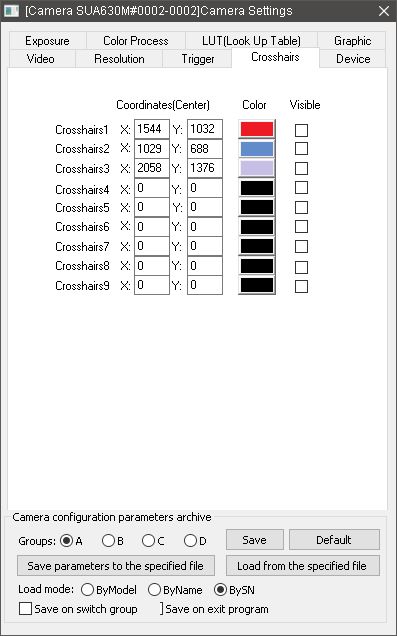

Чисто если кому интересно будет посмотреть, какие настройки доступны для моей камеры Mindvision SUA630M (на IMX178)
Уберу под спойлер
Некоторые моменты и определения там мне непонятны (или не очень понятны). Но, в любом случае, бОльшая их часть останется "как есть", поскольку буквально всего три вкладки нужны сканеру. Понравились 4 быстрые пресета, а также возможность сохранения/загрузки настроек из файла. Также при выборе этих настроек из-под HP3Dscan отсутствует вкладка разрешения сенсора (это через иное встроенное в HP меню выбирается), по этой же причине, скорее всего, HP не умеет работать с ROI (кастомно заданной областью (в других программах, при разрешении типа 176х120 загонял камеру в 600 fps с "лишкОм" :D ))
Сканирование в Custom режиме 45 паттернов при 3.6Мп (60fps) занимает около 13-15сек, в 1920х1080 - 8сек (там уже 100fps (но проектор выставлен на 50Гц, потому, фактически там меньше))

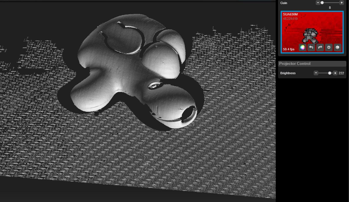

Опять же - никак не привыкну к тому, что камера "видит" засвеченное в превью тёмнокрасным (ярко-красное (в тенях), как и положено - не захватывается):
Казалось бы - "красная засветка" не должна "браться" - но "берётся"

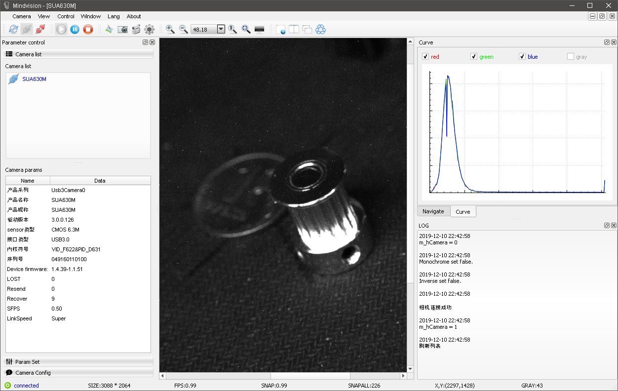

Провел ещё один небольшой эксперимент, который был мне интересен (правда, бесполезен в плане сканирования)
В комнате с очень слабым освещением (где даже зрение после адаптации к темноте может только догадываться, что там «что-то есть»), камера (с параметрами «максимальная выдержка» и «максимальное усиление») это «что-то» неплохо увидела:
"Что-то" в темноте

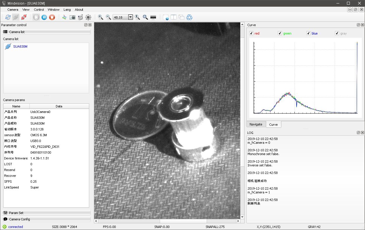

Вторая часть теста - инфракрасная подсветка от пульта дистанционного управления проектором с расстояния около 40 см:
Оно же, с МК подсветкой
P.S. Конечно, нет смысла говорить о количество кадров в секунду при таких параметрах - в таких условия очень низкий fps 0.5-0.25.

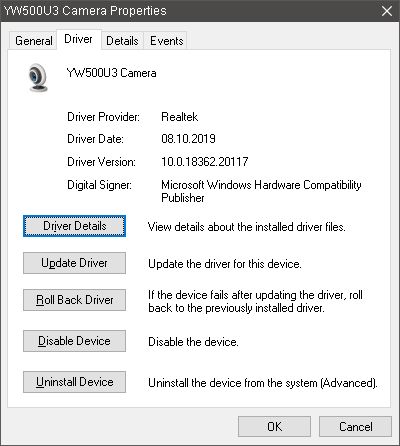

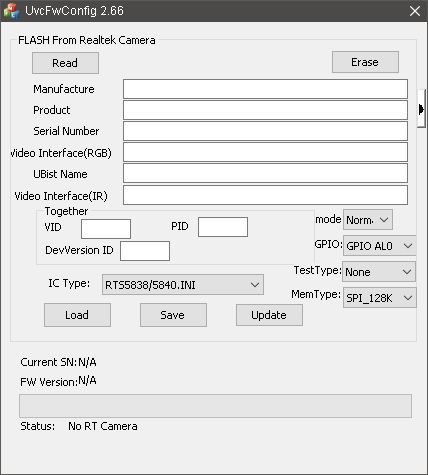

Не видит данная программа мои красные камеры... Уже и дрова от реалтека им навесил (с ними кроме YUY2 режима становится доступен ещё и RGB24) правда "виснут" камеры с ними намного охотнее.
Realtek Driver
Status - No RT camera
Перепробовал различные варианты памяти и чипов...
А вот "чёрную" камеру программа увидела, и я смог скачать с неё прошивку.
А далее.. в общем решил попробовать (раз уж резерв есть) прошить "чёрную" камеру другой прошивкой... но программа, почему-то, полезла прошивать другую подключенную к компу камеру ("красную")... теперь придётся другими способами брать прошивку со второй "красной" и заливать в первую...
