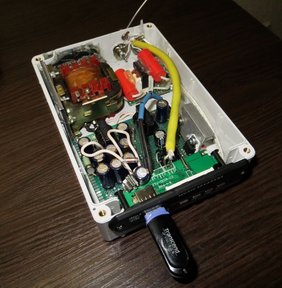

Если делать безкомпромисный вариант - это нужен линейный блок питания и очень серьёзный подход по питанию, либо надо делать очень хороший usb -транспорт.
А вот если надо просто файловый плеер - то можно и такой штукой обойтись
Китайский МР3 модуль29.JPG (70.67 КБ) 8085 просмотров
Разница по себестоимости с со связкой ЦАП+сд+тюнер -более чем в 30 (!!!) раз, а качество мне достаточное, чтоб об системе с цапом и не думал. Но пришлось перебрать десяток модулей и режимов настройки таких модулей. - У них очень слаб процессор и может нормально тянуть только проигрывание файлов без сжатия. Стоит включить любую дополнительную функцию(или не иметь возможности их отключит) - и все вместо звука идёт размазня.
Поэтому на ваш вопрос ответ будет таков - начинать выбор плеера надо с - программного обеспечения и функционала. Тоеть простейщий фаловый проигрыватель можно собрать и на ардуино - если найдёте готовую программу..... Там лишних ресурсов просто не нужно..... Далее нужно просто тестировать выход цифрового потока по i2s или по другому нужному протоколу. То есть работу файлового плеера+ДУ+экран тянет почти любой процессор, только все нюансы в реализации. Одно и то же железо может и хорошо играть и очень плохо.....

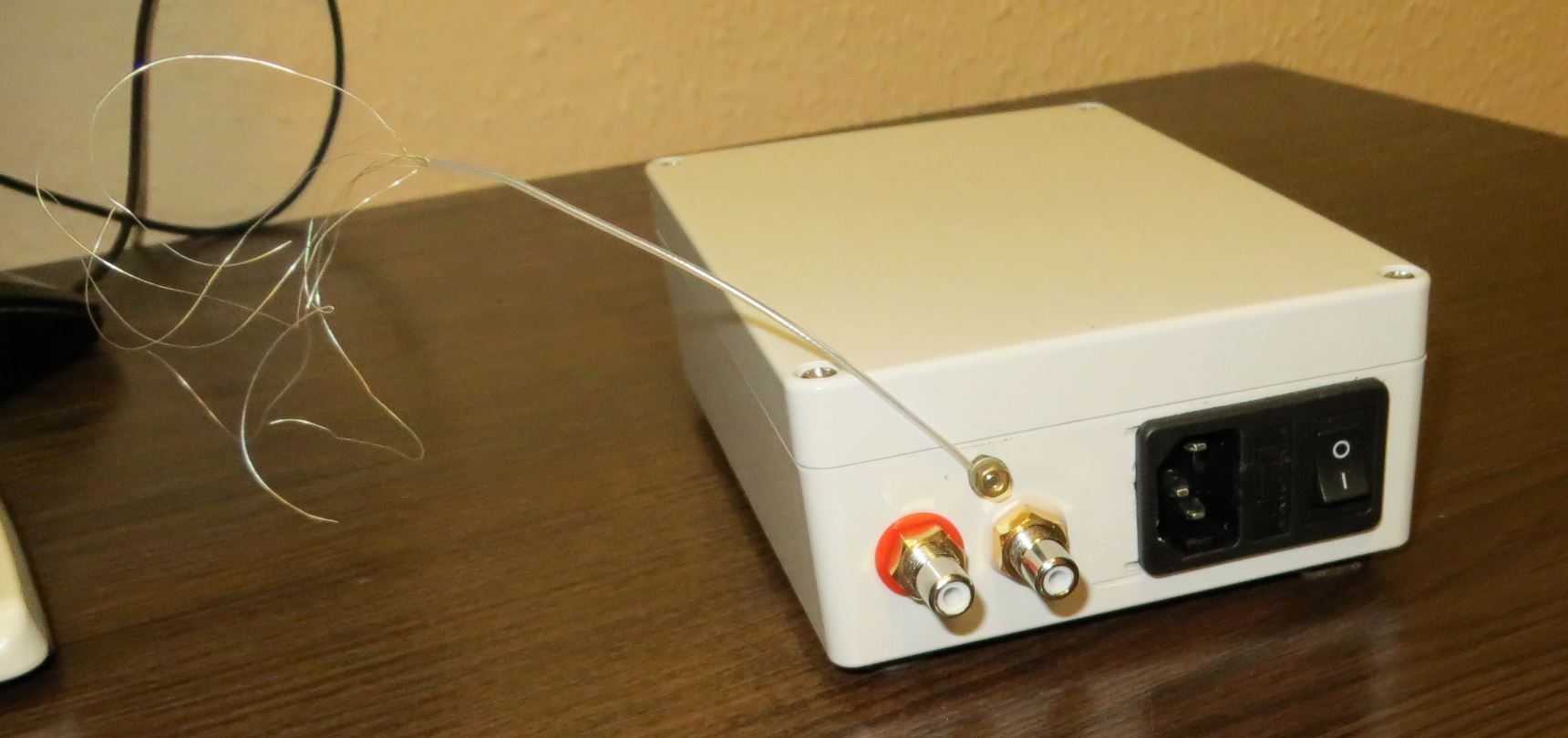

Еще питание, по моему мнению. Хоть и не нравятся грозди маленьких трансформаторов в одном устройстве-результат дает... А уж в бумбоксе с питанием всего от единственного ноутбучного БП-наелся по полной катушке... Уже все бросить хотелось, затолкать в корпус как есть (типа, для стойки сойдет)... Там то сетевой фон (хотя БП импульсный), то шипенье от блютуз, то "тиканье" в такт с миганием точек на индикаторе mp3 модуля :lol:
