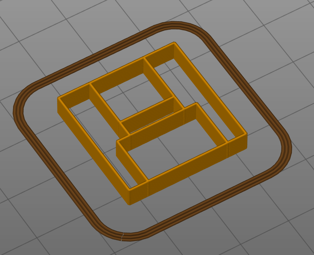

Re: Экструдер проходит по два раза или с разрывами. Помогите разобраться
prusa-slicer:
только хз за сколько он проходов это будет рисовать...
