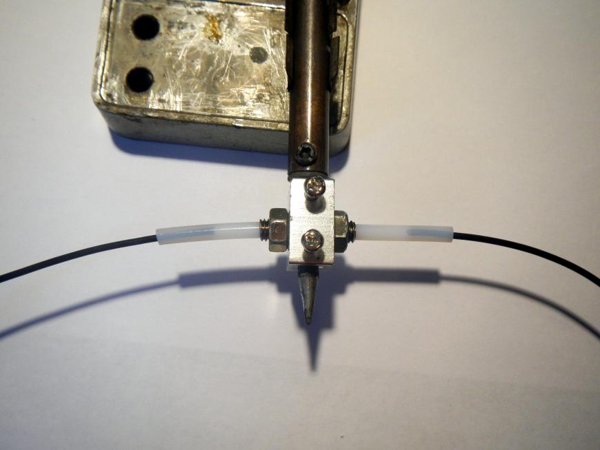

Добрый вечер.Могли бы вы помочь сделать отдельно спайщик?Какие комплектующие нужны?Я так понимаю что нужно:arduino,какую лучше использовать?Термистор NTC 3950 100 кОм,LCD 1602 экран,и что еще нужно?Как подключить?Нужна схема подключения и скетч.Спасибо!

Непрочитанное сообщение vladimirV » 21 фев 2020, 05:52
omi26662 писал(а):
20 фев 2020, 17:35
Закрепляется приспособление на жало паяльника, выставляется температура 220 – 240 градусов и вводятся два конца филамента с таким расчётом, чтобы они встретились в зане нагревателя и поджимаются друг к другу. Когда поджатие останавливается, сварка произошла. Паяльник выключается, остаётся ждать полного остывания.
Непрочитанное сообщение Vikent » 21 фев 2020, 08:41
vladimirV, в зоне спайки образуется утолщение?
Непрочитанное сообщение Alex Post » 21 фев 2020, 08:47
Логично что будет утолщение типа "пробки" из хотэнда по внутреннему диаметру тефлоновой трубки. Если взять "прецезионную" синюю трубку с внутренним диаметром 1.9мм - то будет норм шлифовать ничего не нужно. А так Zneipas рекомендует шов чуток обтачивать.
