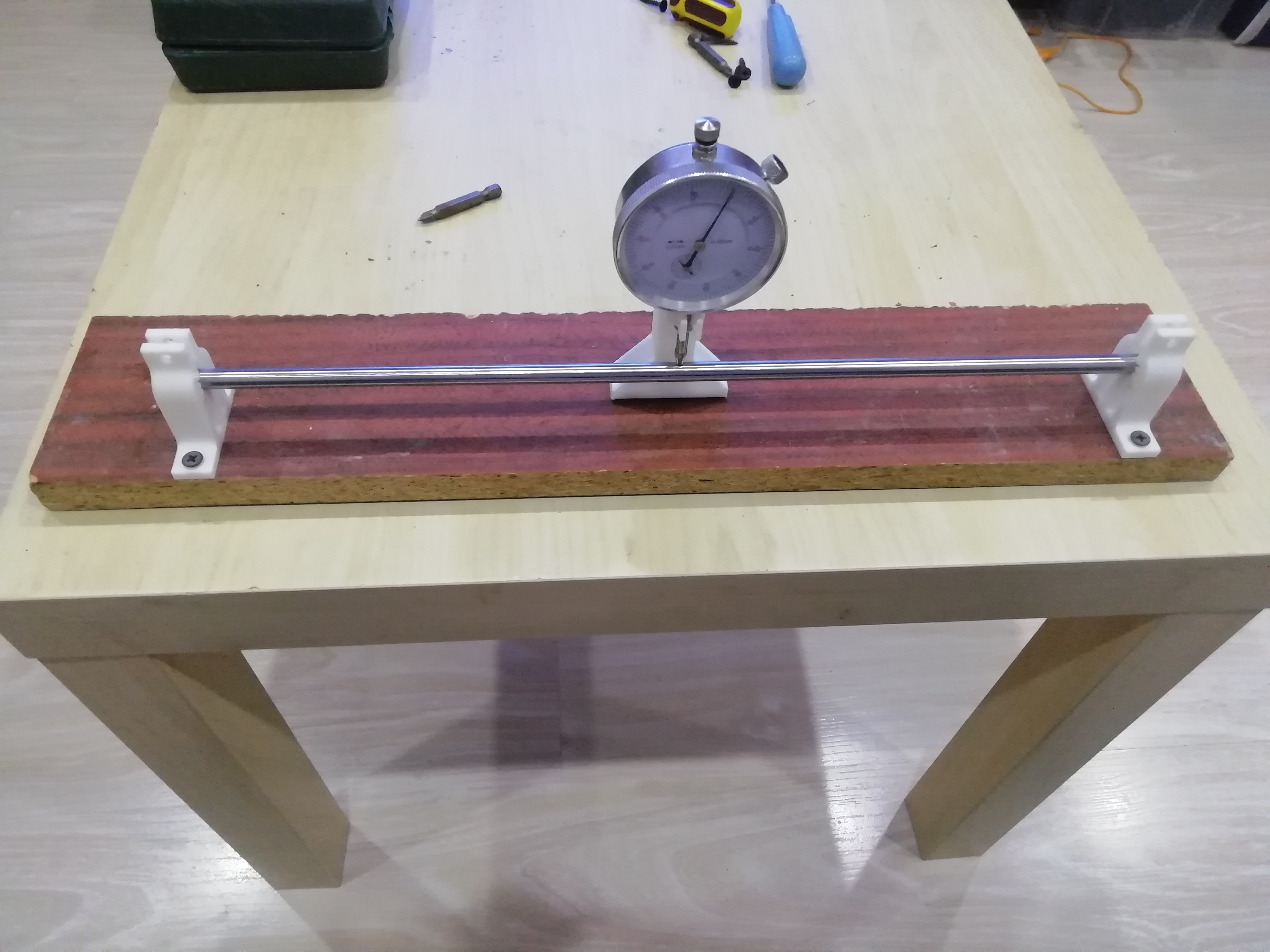

Решил проверить валы на кривизну. Собрал приборчик. Померил. Ужас. Из шести валов только на одном биение составило 0,1 мм на остальных доходило до 0.5 мм :shock:. Нажимая сверху на валы, прямил их. Удалось добиться точности биения до 0,03 мм. Причём заметил, что некоторые из валов гнуться легче, некоторые тяжелее. Видимо закалка разная. Вообщем буду пробовать в работе.

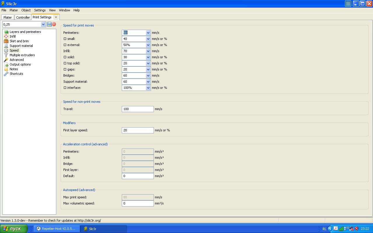

Пластик ПЛА китайский. Вот спиды:

Ну скорости для ПЛА вобщем то не запредельные. Остается в принципе только ток двигателя(если конечно соединение двигателя с драйвером надежное), возможно переэкструзия, но это крайне маловероятно. Возможно если боуден, может трубка боудена не PTFE? Ну или сопло подзабито. Как пластик из сопла давится в "воздух"? должна быть прямая колбаса. Если завивается в паутину, однозначно сопло чистить для начала.
Непрочитанное сообщение Alex Post » 27 фев 2020, 08:00
Согласен с dark184, скорости сравнительно невысокие, ПЛА и быстрее давиться может. Так что п.1 пока опускаем. Остается температура, ток мотора ну и сопротивление тракта (если боуден). Засор сопла я думаю не актуален, его сразу на модели видно в виде хаотичных пропусков вплоть до паутины вместо стенок.

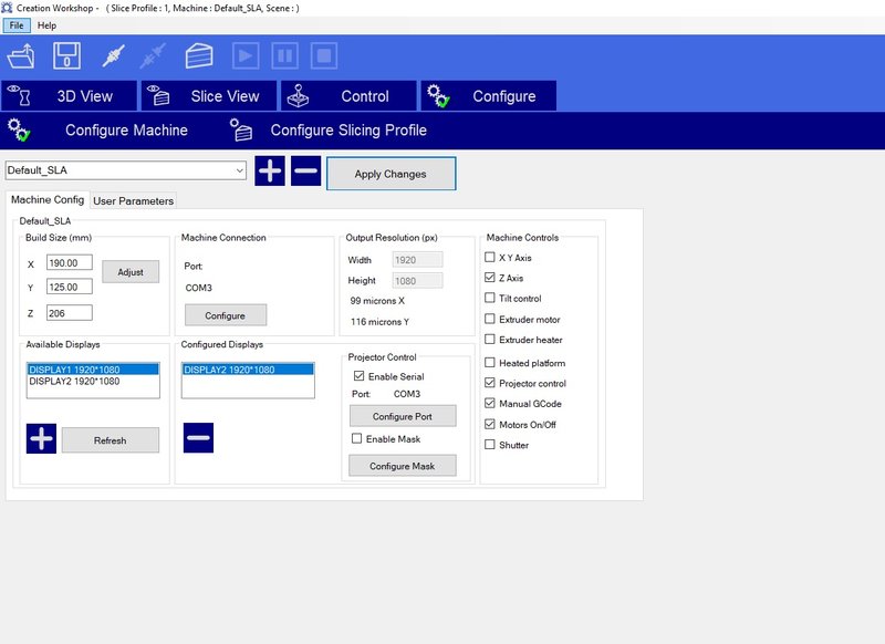

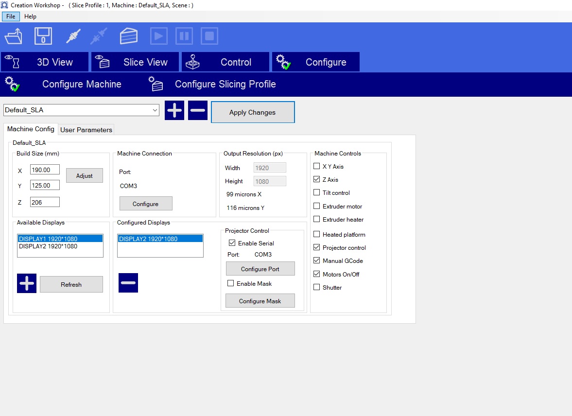

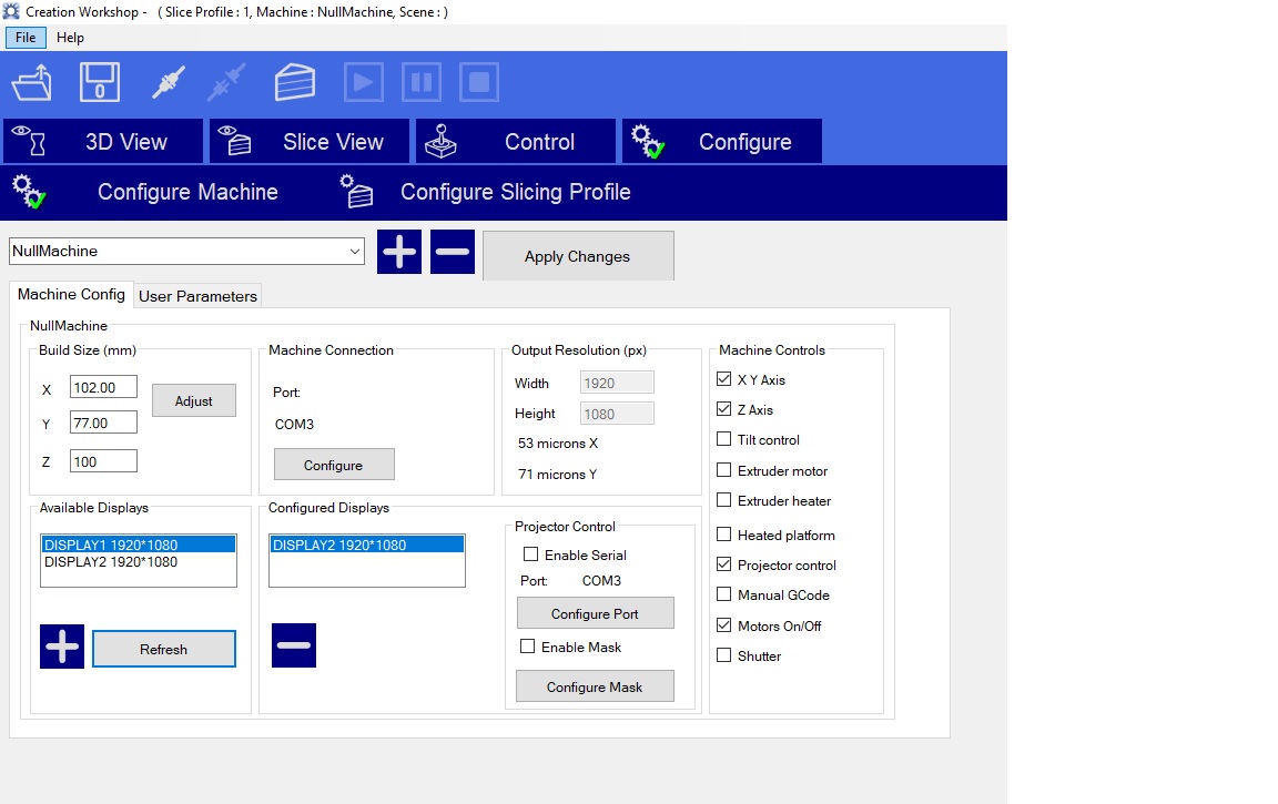

Всем привет, только начал вливаться в ваши ряды, и тут же наткнулся на такую проблему. Забрав у отца купленный 5 лет назад 3d-sprinter DLP PRO, попробовал его подключить и начать печатать, но как всегда что то пошло не так, сначала глючили моторы , проблема была в питании поменял блок питания, решилось. Потом следовав инструкциям с этого форума, прошил ардуино, поставил драйвер.В программе GRBL controller все подключается реагирует на кнопки и ползает (ракель, стол). А вот дальше собственно суть проблемы, в Creationworkshop не могу нормально все настроить, оси не реагируют на кнопки и при запуске печати проэктор светит а оси молчат как партизаны.
2 предустановленная настройка
1предустановленная настройка
Непрочитанное сообщение 3D-SPrinter » 28 фев 2020, 19:52
rPaHaTa писал(а): ↑
28 фев 2020, 17:08
Честно говоря, сам уже не помню, как там всё было. Забросил фотополимерники несколько лет назад. Так что следуйте этим рекомендациям viewtopic.php?f=24&t=429&start=60#p13544 .

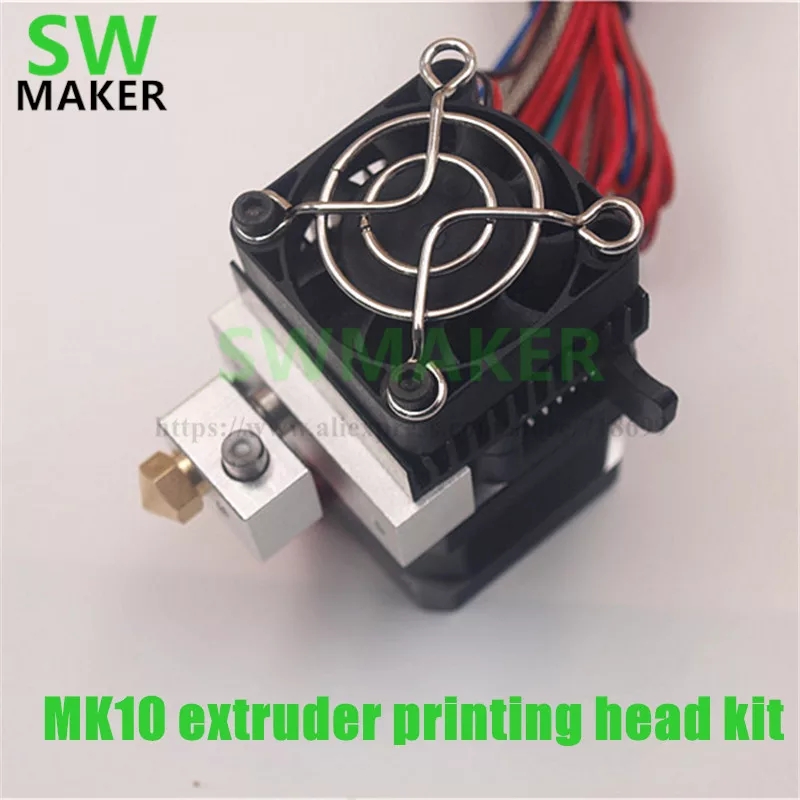

У меня вот такой экструдер
Есть несколько вопросов по нему :
1)тефлоновая трубка в нем по длине должна быть вплотную от сопла до конца горла или должна иметь некий зазор?
2) вентилятор охлаждения должен дуть на радиатор экструдера или наоборот отводить воздух от него?

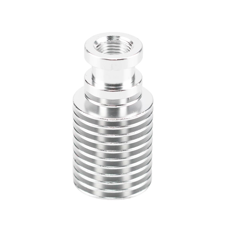

3) нужно ли апгрейдить хотенд этого экструдера установкой длинного радиатора по типу такого (может ерунду спросил :D) :
Непрочитанное сообщение Alex Post » 29 фев 2020, 23:45
1. Вплотную. Иначе в щель будет забиваться пластик.
2. Обычно дует на радиатор. Хотя по сути - все равно, лишь бы охлаждал.
3. Не нужно. Весь этот блок является радиатором, к чему еще один?
Razer
Сообщения: 70
Благодарил (а): 13 раз
Непрочитанное сообщение Razer » 01 мар 2020, 00:11
29 фев 2020, 23:45
Как отмерить и отрезать точно длину трубки так чтоб она плотно подошла?
Непрочитанное сообщение Alex Post » 01 мар 2020, 09:30
Можно вставить в термобарьер и отрезать заподлицо по краю. Можно оставить чуть больше (на пару десяток), чтоб плотнее трубка к соплу прижалась. Но не много, т.к. ее может расплющить и будет зажимать пластик.
А можно изготовить специальную "отмерялку-обрезалку", на тингиверсе куча готовых моделей есть.
