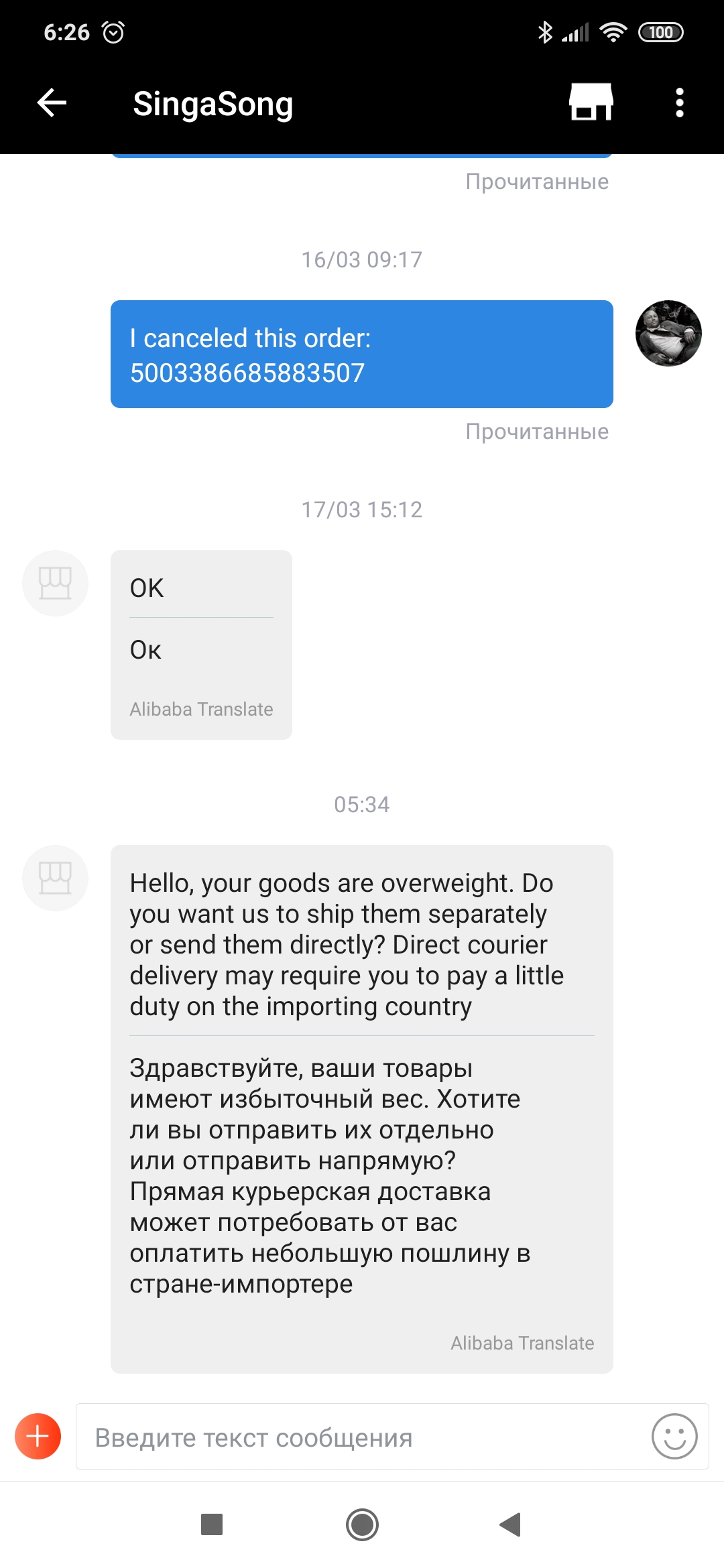

Хм... Вот и поди, их пойми, этих Китайцев. Прислали вот такое сообщение:
Спойлер кто нибудь сталкивался?
Это грозит только кучкой раздельных посылок, или что-то мухлюют и придётся доплатить? :(

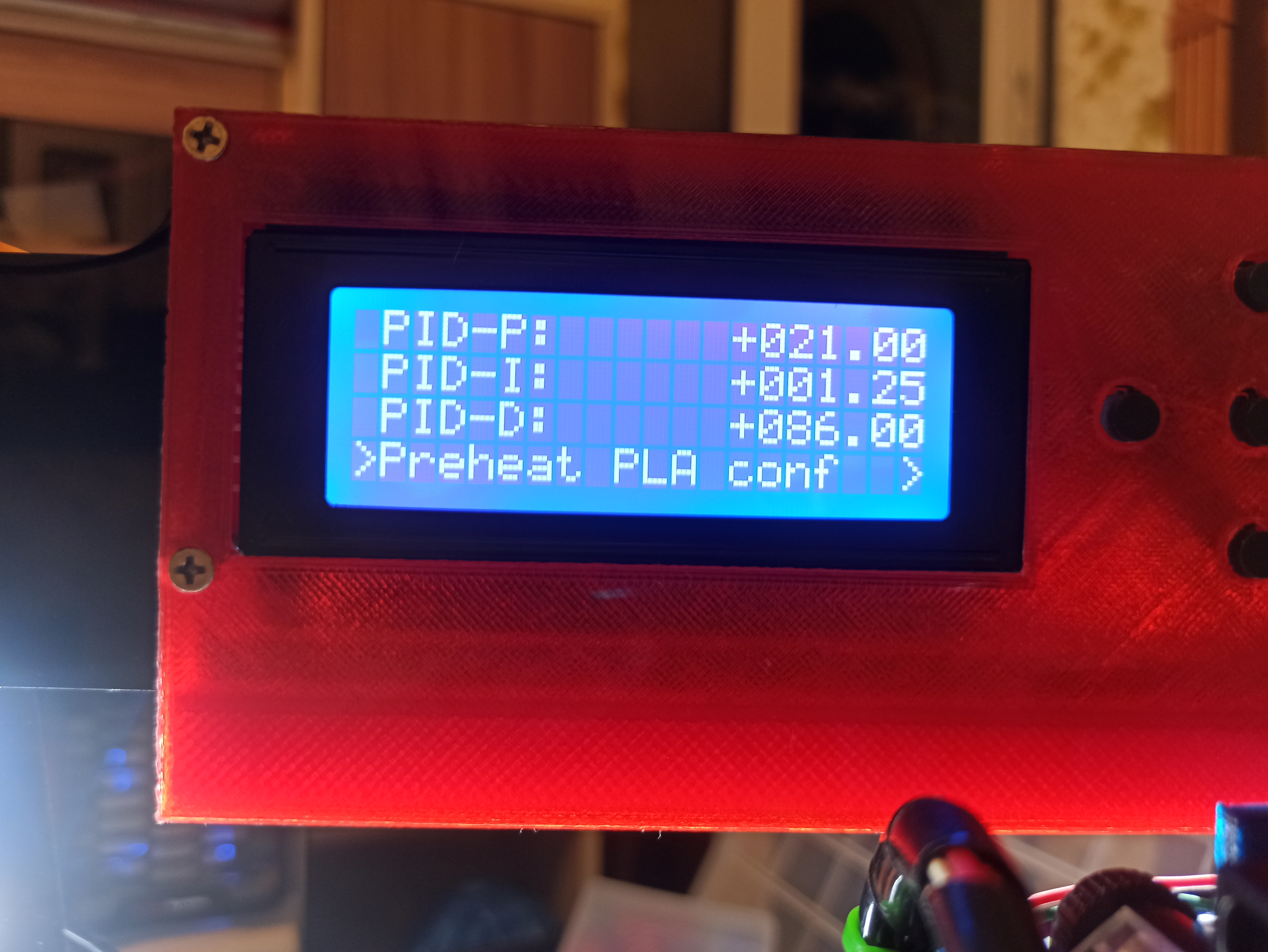

Заменил экструдер на титан, вроде как всё хорошо, шаги подобрал. Проблема приключилась когда попытался задать прогрев, для того чтобы подтянуть на горячую сопло. Подозрительно быстро стал набирать температуру, перескочил заданную (180°с), потом быстро остывать и в итоге выпал в ошибку. Решил что pid надо откалибровать (нагреватель и термистор были установлены новые), не тут то было, софт тоже выдаёт ошибку. Куда копать? Где искать виновника?
Спойлер ошибка:
Сообщения: 7029
Re: Anet A8 (различные вопросы)
Непрочитанное сообщение Alex Post » 25 мар 2020, 10:19
Можно попробовать отключить на время защиту (в прошивке) и таки поискать правильный ПИД, или руками попытаться этот самый ПИД подкорректировать, чтоб не сильно перелетал. Похоже на то, что система стала более "отзывчивой" на нагрев, уменьшились потери или увеличилась мощность (напряжение не поднимал случайно? или может кубик утеплил?)

AHTOH
Сообщения: 679
Благодарил (а): 51 раз
Поблагодарили: 40 раз
Непрочитанное сообщение AHTOH » 25 мар 2020, 11:33
25 мар 2020, 10:19
Если не путаю, штатный нагреватель на 30 ватт, комплектный от экструдера 40 ватт.
25 мар 2020, 10:19
Руками напругу не поднимал. Кубик был утеплён силиконовым носочком и оригинальный и титановский.
25 мар 2020, 10:19
Мои ПИДы для утепленного Е3Д (не факт что подойдут, но попробовать то можно):
Хм... Разброс достаточно сильный.
Спойлер мои пиды:
