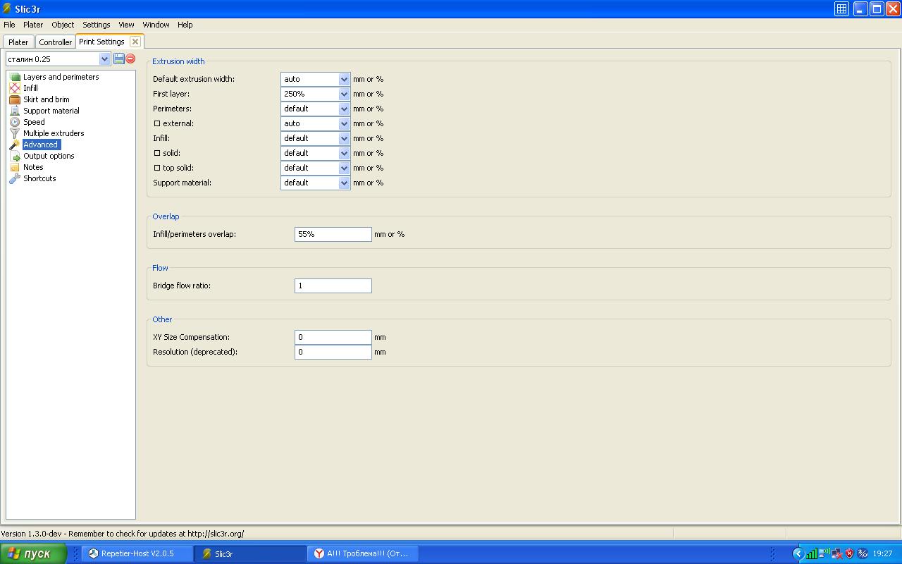

Непрочитанное сообщение dark184 » 20 мар 2020, 08:10
Razer писал(а): ↑
19 мар 2020, 23:44
Какие настройки мне нужно изменить в slic3r
покажите окно настройки ширины экструзии в слике. Опять же диаметр сопла обязательно проверить правильно ли установлен в первую очередь.

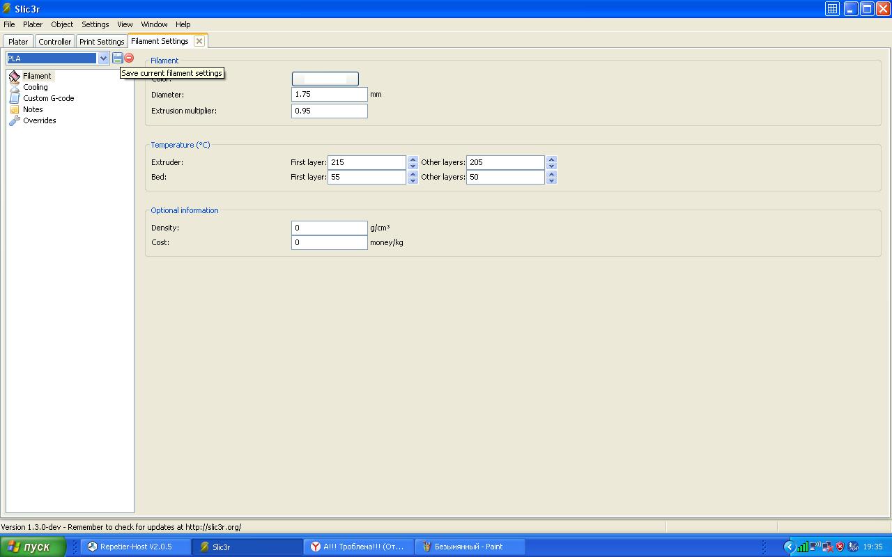

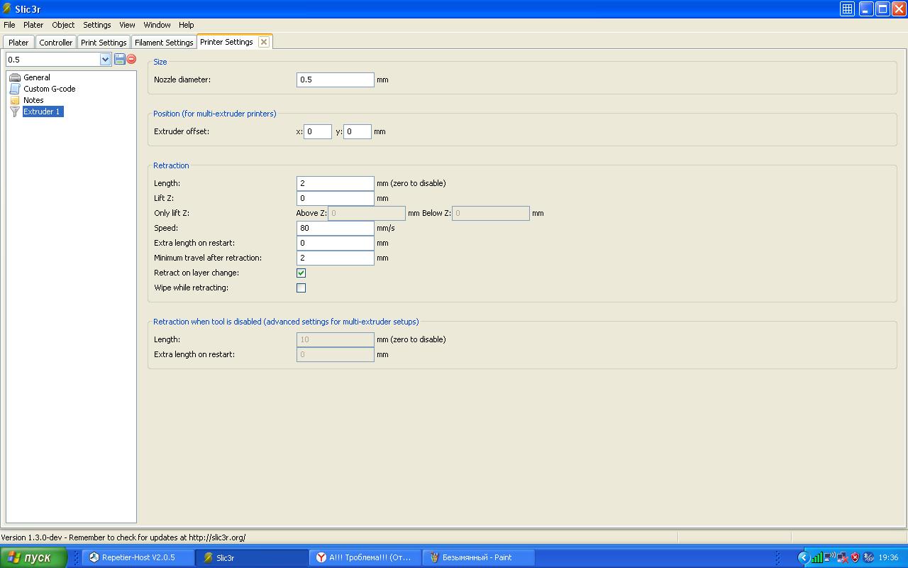

Непрочитанное сообщение Razer » 20 мар 2020, 18:41
Вот мои настройки
Непрочитанное сообщение Alex Post » 21 мар 2020, 20:07
205* точно хватает? Если на 205* пихать пруток рукой - легко идет?

Непрочитанное сообщение dark184 » 22 мар 2020, 09:03
Даже не знаю что предположить...
Если сопло стоит действительно 0.5, то остается только калибровка экструдера, если прошивка смузи, то лично мне пришлось калибровку умножить на 2 для CoreXY. Возможно Advance pressure включено если марлин.
