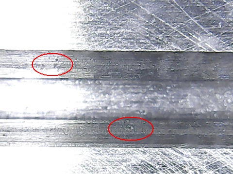

Revenger писал(а): Получил микроскоп... и рельсы. Сегодня буду новые рельсы разглядывать ))
Интересно было бы посмотреть фотки с микроскопа до и после полировки.

Непрочитанное сообщение Revenger » 01 июн 2016, 16:23
"до" могу сейчас сделать, а "после"... может позже. Не могу себя заставить начать это делать ))

Непрочитанное сообщение Revenger » 01 июн 2016, 17:01
В опчем не так всё гладко внутри (даже помимо отмеченного) :D

Непрочитанное сообщение 3D-SPrinter » 01 июн 2016, 17:06
Ну а чё, неплохой микроскоп! Вполне даёт представление о поверхности. Думаю, после этого сразу появится желание полирнуть. :)

Непрочитанное сообщение Revenger » 01 июн 2016, 17:12
Или как в мультиках.. отвернуться и как бы пока ни кто не видит подсунуть кому-то другому, потУпив взор )))
Если будет время, сегодня хоть пару минут зубочисткой тирану, чтобы понять, на сколько разница появляется.

Непрочитанное сообщение zmeyfish » 02 июн 2016, 14:01
Revenger писал(а): В опчем не так всё гладко внутри (даже помимо отмеченного)
Да уж. Это не царапины а задиры. Удаляются наждачкой 800. Сверло 2 мм оборачиваешь наждачкой и тихонечко удаляешь сие безобразие. Потом полировка.

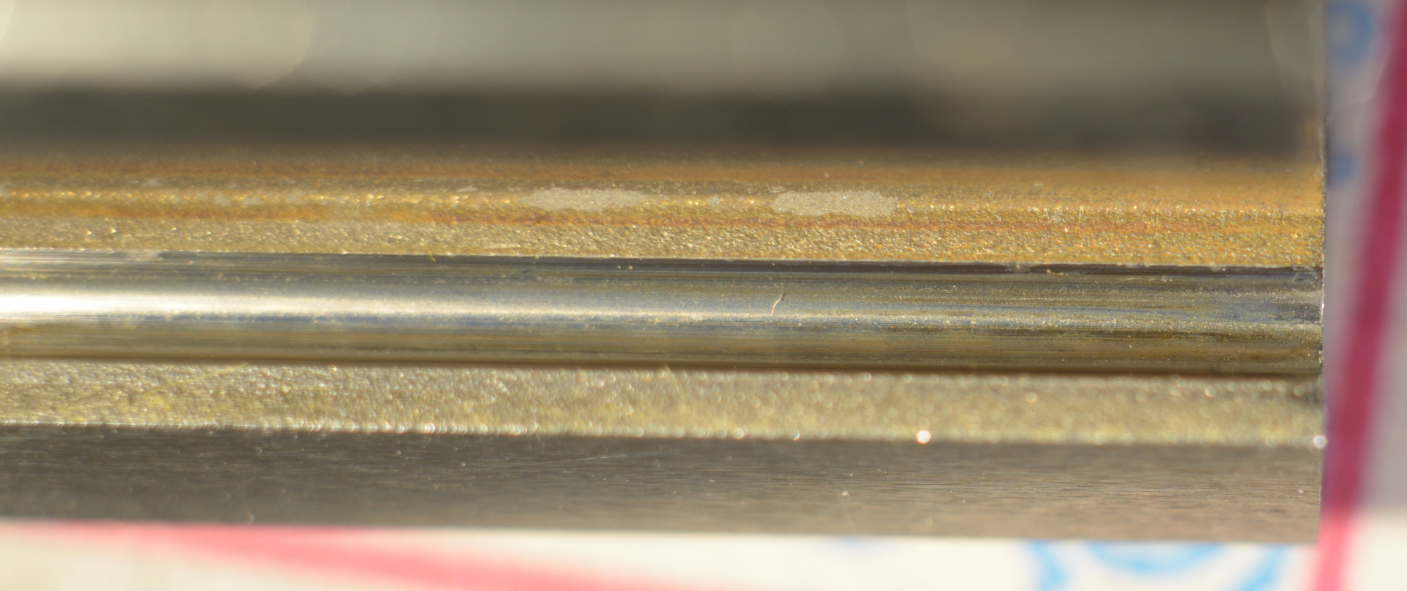

Сфотографировал желобок в китайской каретке. После промывки керосином. Мне кажется качество поверхности хорошее.

Непрочитанное сообщение zmeyfish » 04 июн 2016, 09:58
AKDZG писал(а): Сфотографировал желобок в китайской каретке. После промывки керосином. Мне кажется качество поверхности хорошее.
Не сказал бы судя по правому краю. Очевидные шероховатости.
Re: Рельсы для 3D принтера
Непрочитанное сообщение 3D-SPrinter » 04 июн 2016, 15:00
AKDZG писал(а): Мне кажется качество поверхности хорошее.
Вполне хорошее качество. Да и каретка калёная, не больно-то её пошлифуешь. Так что остаётся только полирнуть рельсы зубочисткой через тряпочку.
