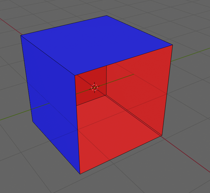

Непрочитанное сообщение Avtonomys » 06 май 2020, 14:34
Valeriy k писал(а): ↑
02 май 2020, 08:25
Здравствуйте.Яначинающий 3д печатник и не могу разобраться с фразой объект не замкнут.Подскажите.
вершины (vertex) формируют ребра (edge), ребра и вершины формируют плоскости (face). из этого всего получается mesh, mesh считается корректным для 3д печати когда нету "красных" прогалов. но в 3д моделировании для графики (игры, фильмы) это считается нормой, сделать модель дырявой...
синий - лицевая сторона face, красная - изнанка. изнанка как правило прозрачна и в 3д печати считается ошибкой.
слайсер такую модель видит как нечто в виде буквы "П" с 0 (количество нитей) толщиной стенки, а не как квадрат с заполнением внутри.

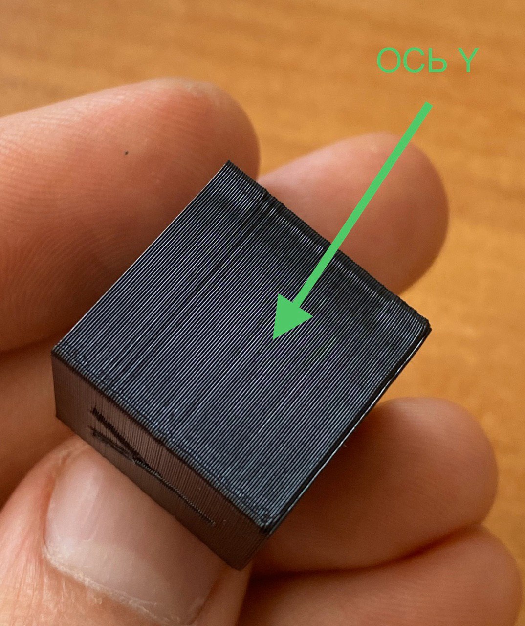

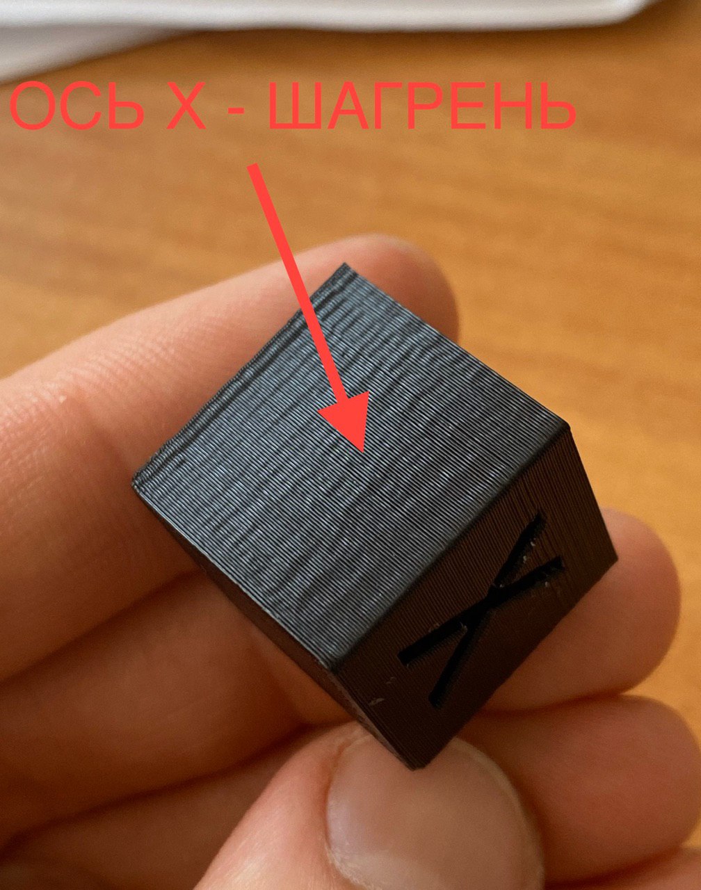

Непрочитанное сообщение ArtSokratov » 08 май 2020, 15:05
Коллеги добрый день всем от новичка.
Подскажите: почему ось Y - аккуратная (рельсы головки), а ось Х - с шагренью(дрыгостол) ?
p.s. И еще очень тяжело добиться чтобы PLA пластик прилипал к столу. И температуру разную пробовал, и канцелярским карандашом мазал: один раз из 5 могу нормально стартовать печать, в остальных сопло собирает за собой хвост, того что только что напечатало. (стол стекло - Anycubic Mega S )

Непрочитанное сообщение koluna » 08 май 2020, 15:27
Обычно, по X голова ездит влево-вправо, а по Y - вперед-назад стол.
Проверьте зазор между соплом и столом.
И толщину первого слоя.
Пока настраиваетесь - печатайте с бримом или со скёртом: измерите их толщину штангенциркулем.
Какие параметры печати? ПЛА хорошо липнет на чистый стол (я мою горячей водой с хозмылом, потом протираю насухо чистой тряпкой).
По поводу "шагрени" - ищите люфты на этой оси.

Непрочитанное сообщение ArtSokratov » 08 май 2020, 16:08
koluna, кубик печатался буквой Х ко мне и Y на левом борту. Получается "ко мне и от меня" - идет шагрень (т.е. дрыгостол) и "влево-вправо" все ровно - это Y.
Вообщем может я и путаюсь с осями, но шагрень точно от стола :)
p.s. К столу липнет очень плохо, замучался. У вас такой же принтер? Какие температуры выставляете?
p.p.s Принтер новый - вообще никаких люфтов нет, все очень четко ходит
p.p.p.s. Обычный PLA купленный в магазине CreatorPlanet в СПб (большего пока не знаю :)

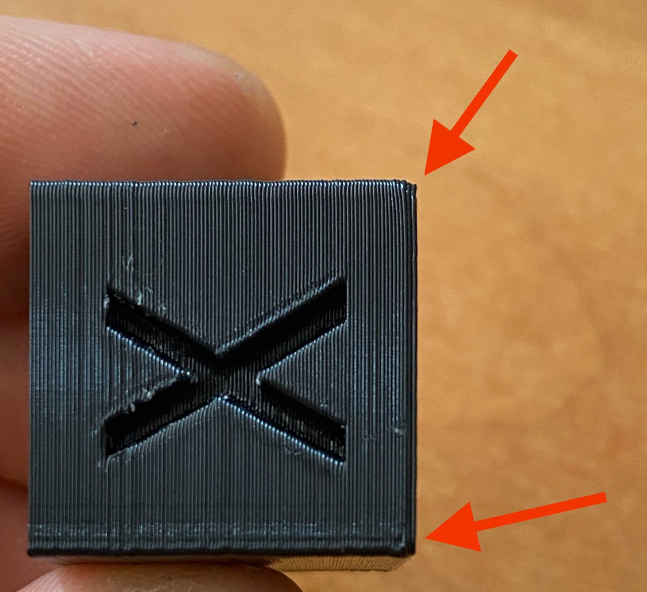

Непрочитанное сообщение Alex Post » 08 май 2020, 16:20
ArtSokratov писал(а): ↑
08 май 2020, 15:05
тяжело добиться чтобы PLA пластик прилипал к столу. Изображение
Вот эти стрелочки как раз и показывают, что зазор первого слоя великоват. Нужно его уменьшить, и будет все прилипать как миленькое.
А шагрень на других моделей есть или только на кубике? Мне чет кажется, что это линии внутреннего заполнения "просвечивают".Сколько периметров стоит? Скорее всего два, по умолчанию. Стоит попробовать три - глядишь, все само рассосется :)
Непрочитанное сообщение koluna » 08 май 2020, 16:26
08 май 2020, 16:08
Ну, я так и понял...
08 май 2020, 16:08
Нет, у меня другой принтер: viewforum.php?f=34
ПЛА Бестфиламент печатаю 230/60.
Я намекнул на первый слой: судя по фото - с ним проблемы ;)
Да и плохо липнет - первый посыл проверить зазор...
Зазор выставляли перед печатью?
Привыкайте вместе с фото проблем выкладывать настройки слайсера: или текстом или скрины.
Непрочитанное сообщение koluna » 08 май 2020, 16:32
08 май 2020, 16:20
Может, отчасти... как-то неравномерно и только по одной оси...
На углах вон позвякивает...
