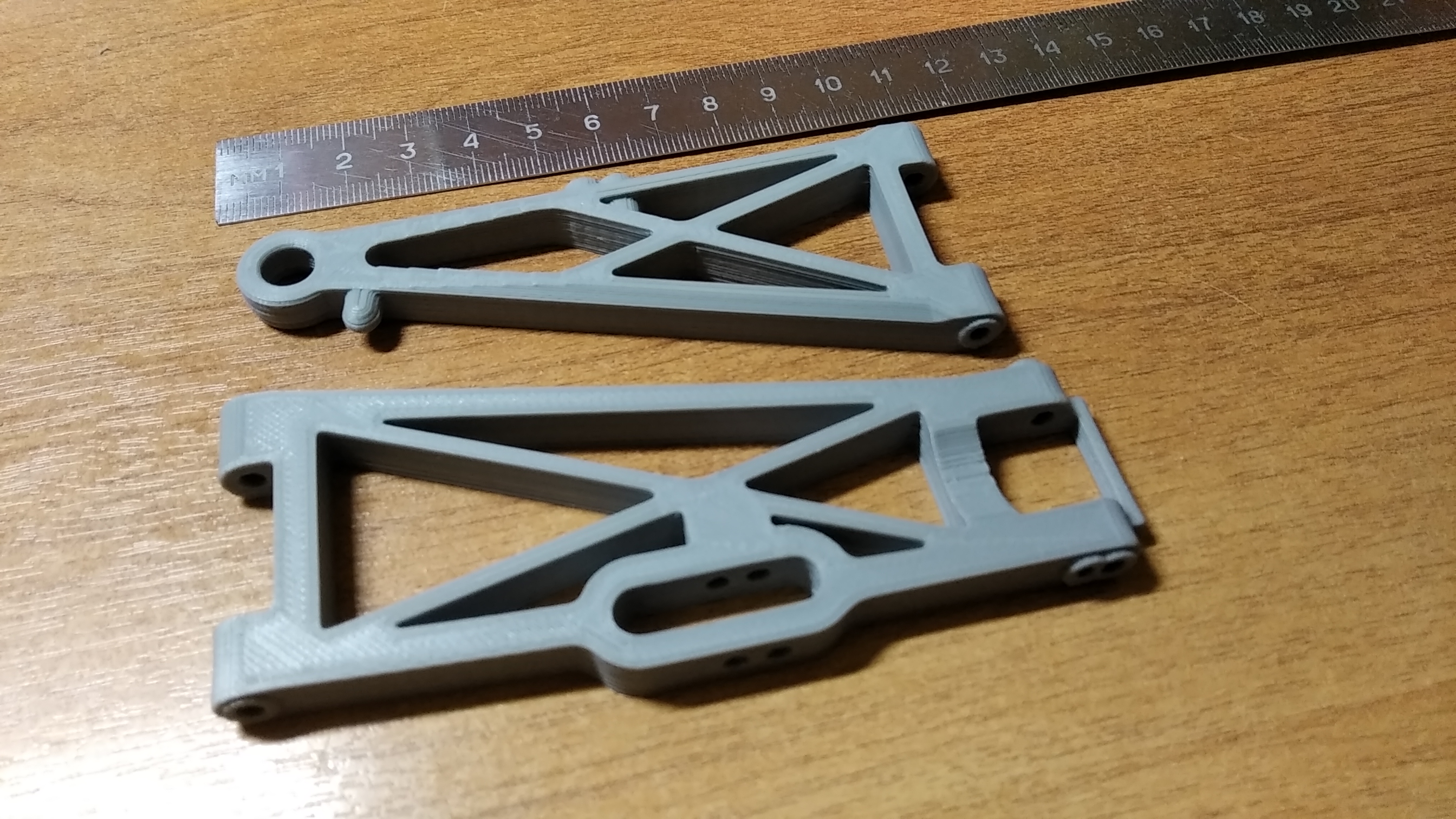

Рычаги и поворотный кулак подвески радиоуправляемой машины:
Гоняет эта малышка (RC 1:10) до 65 км/ч. И подпрыгивает, и летает, и нехило бьётся периодически. Прочность напечатанных деталей уж точно не хуже оригинальных.
А что касается точности - раньше приходилось печатать кучу пробников отдельных сопрягаемых узлов, менять размер, снова печатать. А сейчас я печатаю поворотный кулак с посадочным гнездом под подшипник диаметром 10 мм, рисуя его именно как 10 мм. И после печати подшипник плотно, но от руки, как и в оригинальной детали, садится на место. Сферическое гнездо под шар в переднем рычаге рисую 8мм + 1 десятка, и шар в нём вращается, но не бултыхается. Всё без напилига и прочего дрочинга.
Поэтому я своими настроенными "софтовыми костылями" как выразился Андрей, очень доволен. Для гномиков с их плавными изгибами это действительно не нужно, а вот для технички с кучей прямых и острых углов самое то. Осталось на нормальный кубик на рельсах переехать, чтобы полосатость от мебельных направляющих убрать, и вообще красота будет. :idea:
